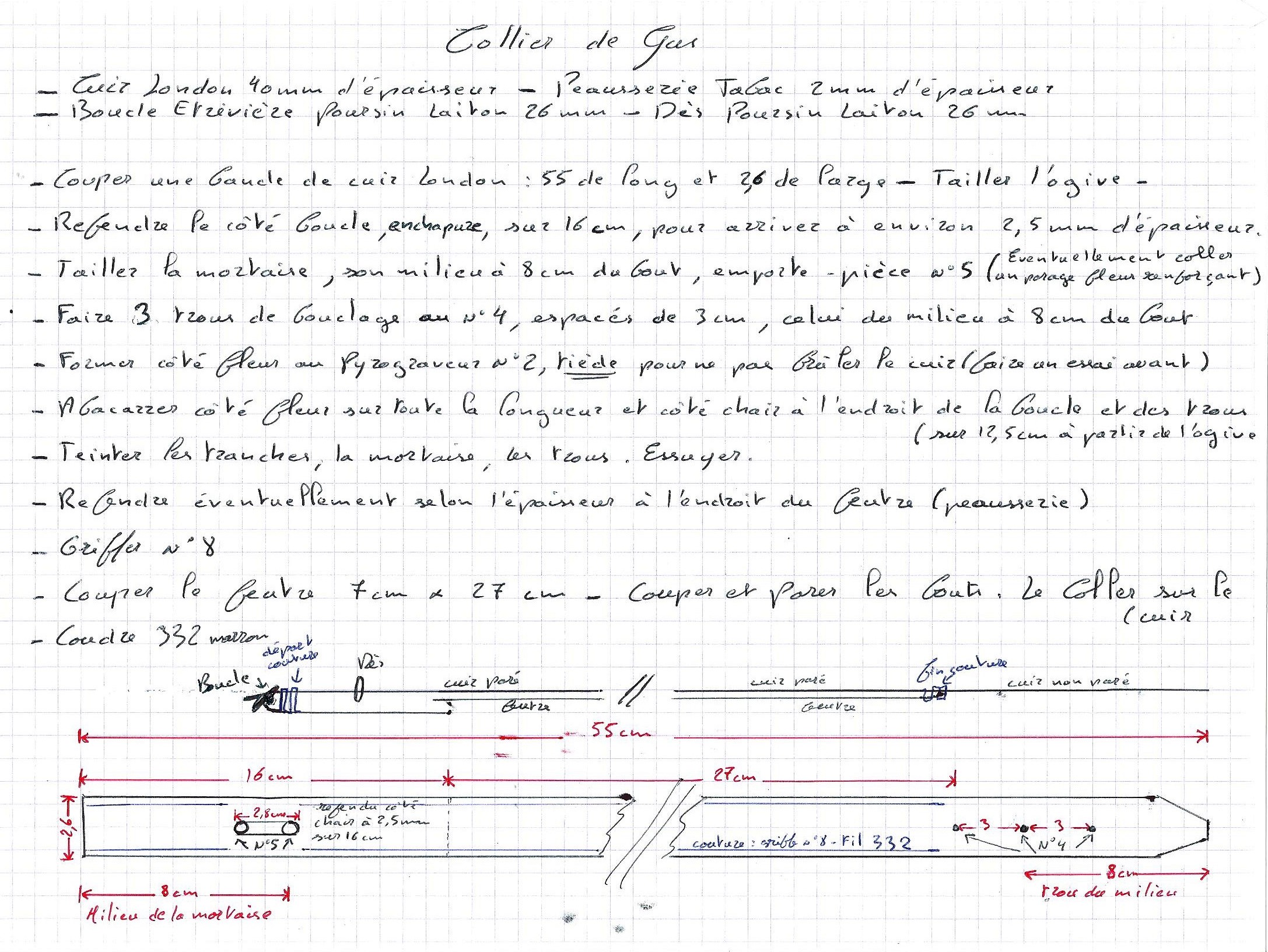

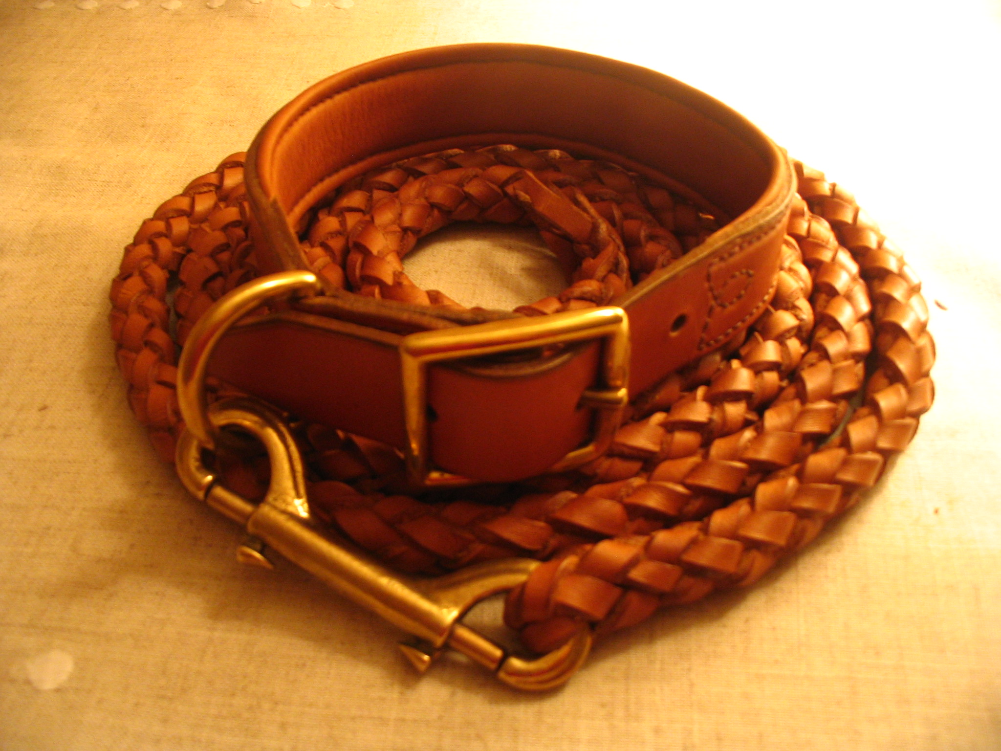

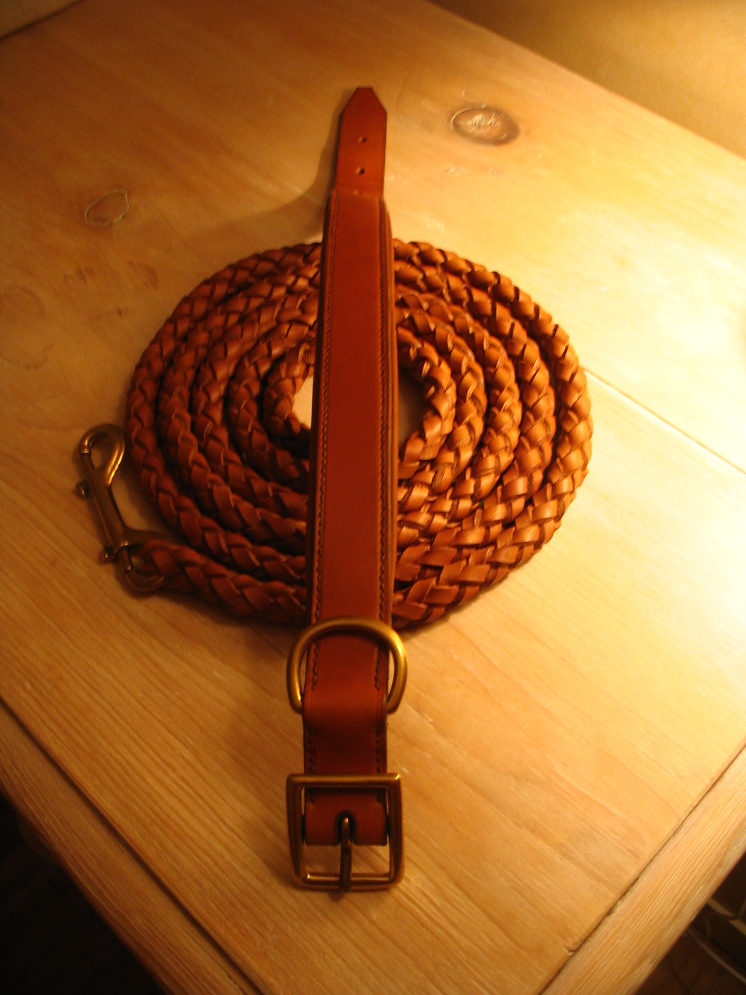

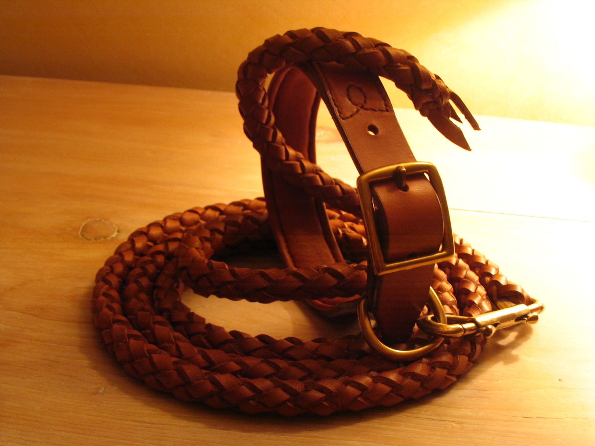

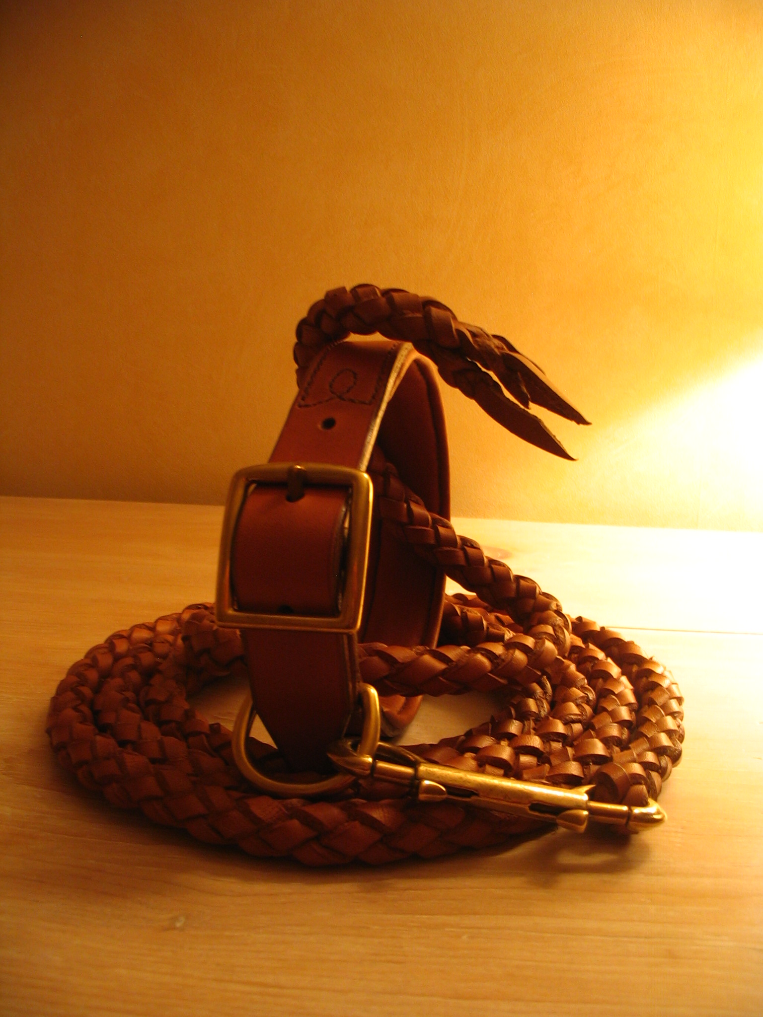

Collier de chien avec feutre + laisse tressée rond
- Nox
- Messages : 1510

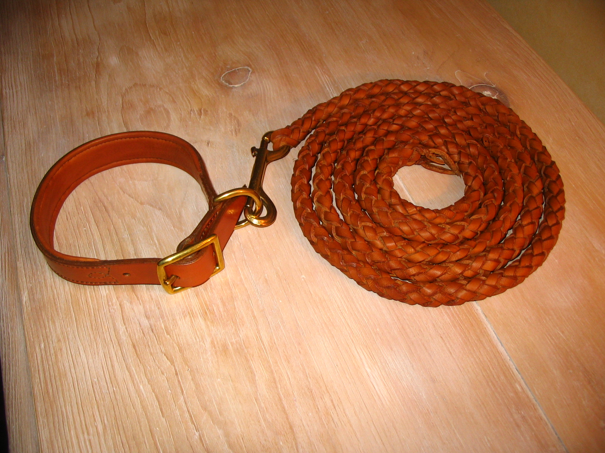

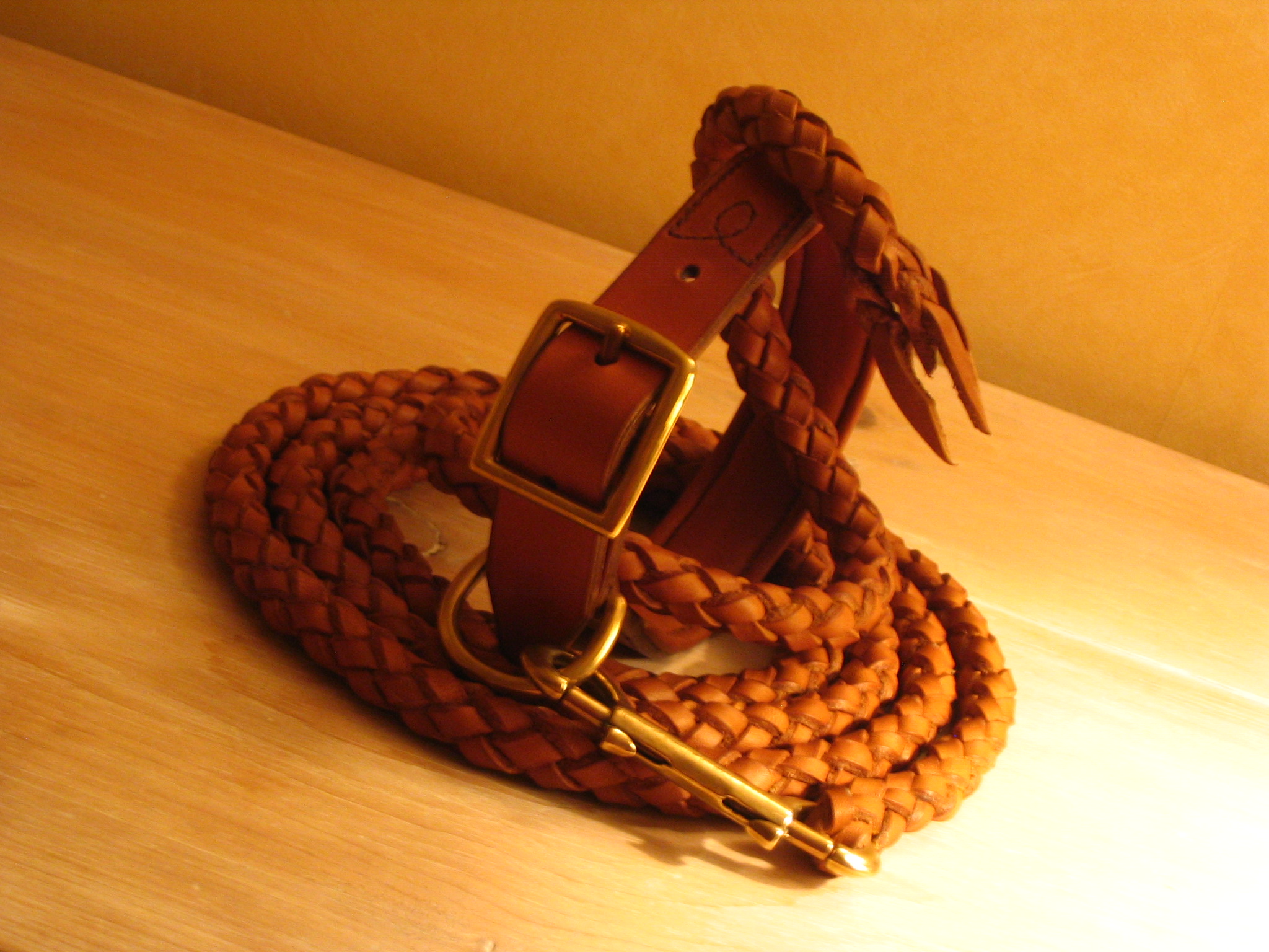

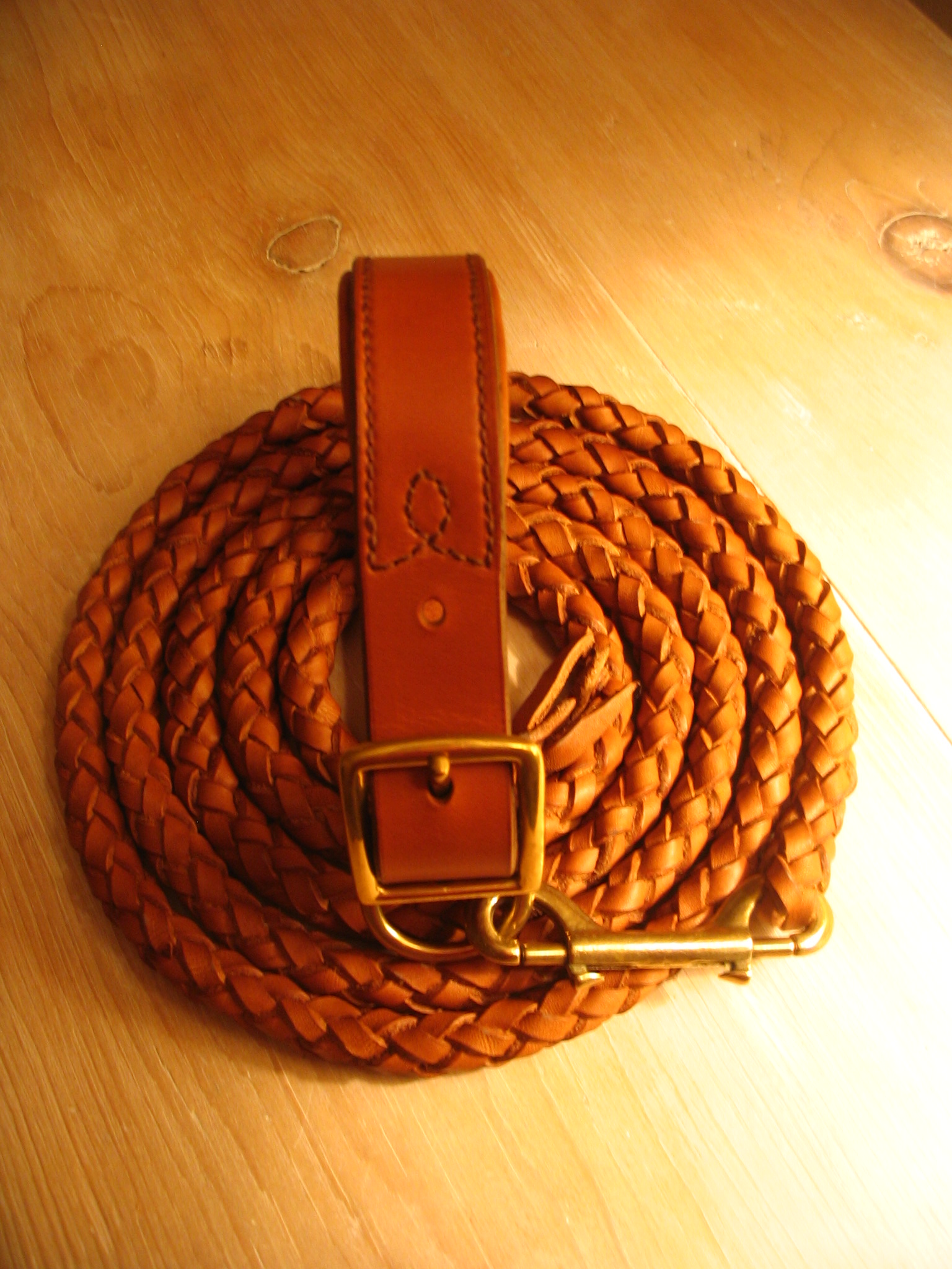

Cadeau pour mon père (enfin pour son chien border colley) il y a des années!
Cuir London, doublé veau, laisse ronde, cousu fil de lin (toujours!!)
Mousqueton double sur demande...

Re: Collier de chien et laisse tressée rond, bouclerie Pours
photos changées!

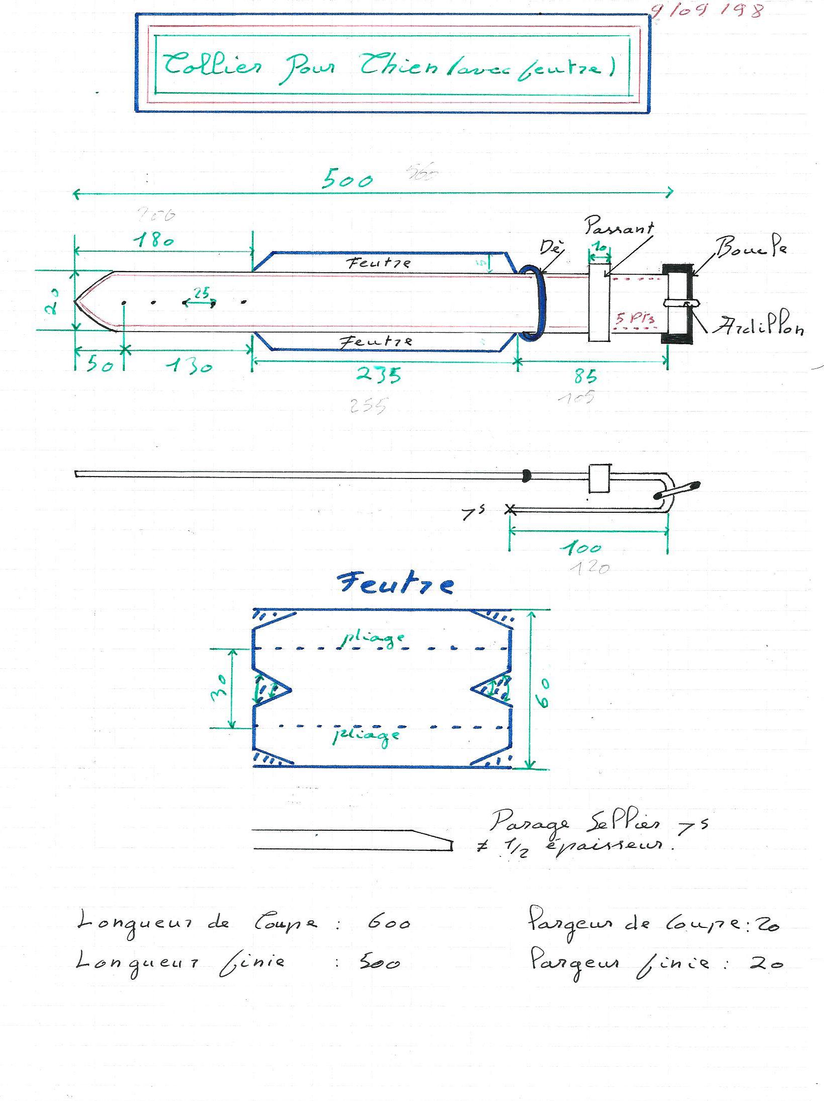

Re: Collier de chien avec feutre + laisse tressée rond
Je rajoute un croquis sur la réalisation d'une doublure "feutre", c'est juste pour montrer la méthode, mais ça ne correspond pas à ce collier...

Coucou,
moi j'ai du mal à comprendre le dessin du feutre.
Si on coupe le cuir comme dessiné, et qu'on plie là où c'est indiqué, ça ne fait pas la forme finie qu'il faut mettre sous le cuir. Est-ce bien juste ce que je raconte?
- Nox
- Messages : 1510
Les bords sont ramenés au milieu du cuir. Ensuite c'est entaillé en triangle (en V) sur les extrémités, pile au milieu de la largueur, pointe vers le centre. Les bords du V sont ramenés l'un contre l'autre. Donc au final on a plus ou moins une largeur qui va en diminuant sur les extrémités, comme sur le schéma du collier fini... Qui est un peu trop schématisé je l'avoue, les bords n'étant pas aussi droit, un peu plus courbes en vrai, comme sur la photo du collier cuir...
Haaa! D'accord merci. Oui l'aspect finit comme sur le schéma du collier finit ça je "connais" car c'est ce que ça donne quand je le fais sur les colliers chiens, muserolle ect, mais justement je ne comprenais pas comment du schéma 1 tu arrivais au 2e! J'avais pas compris l'étape qui consiste à rabattre ect, comme je ne fais pas comme ça.
J'avoue que lorsque le feutre est en cuir assez rigide et doit être large, cette méthode apprise à l'AFPA est bien. Le défaut étant de voir à l'envers la coupe du V apparente vers le sanglon, côté boucle c'est caché car recouvert par l'enchapure...
Après, si le veau de la doublure feutre est suffisamment souple, qu'il y a une marge de manœuvre, je préfère largement enlever un peu plus de matière sur les 4 coins, ne pas couper le v au milieu de la pièce, puis rabattre plus vers le milieu des bouts, en faisant bien venir la peausserie de façon à ne pas avoir de plis. Je laisse une largeur finie un soupçon moins importante que la largeur du cuir "dur" pour que ça soit en retrait, que le dernier point de couture passe à cheval sur le veau paré replié, pas sur la tranche. Comme ça on ne voit pas la coupe en V!
