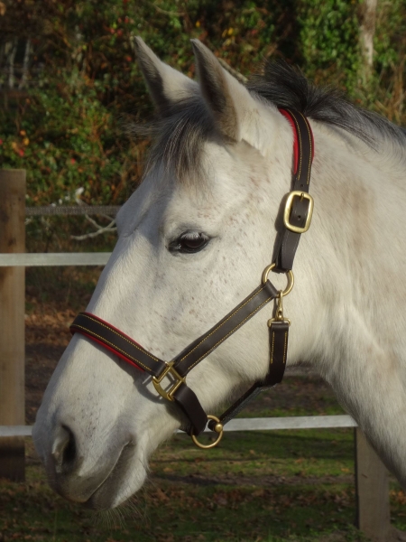

Messages : 1763
Re: Licol
Message par Dams » ven. 1 janv. 2016 20:32
L'essayage a enfin eu lieu :-)
Paquita12
Messages : 1335
Prénom : Sandrine
Localisation : Aveyron
Re: Licol
Message par Paquita12 » ven. 1 janv. 2016 20:33
Magnifique!!!
Nox
Messages : 1510
Re: Licol
Message par Nox » ven. 1 janv. 2016 20:47
Et en plus le sanglon tombe nickel, pas plus long que l'anneau lorsque c'est bien réglé au trou du milieu.. Très beau, pis zolie photo .. Enfin tout ça c'est grâce au top model ... Soledad! [2deg]
Vraiment bien !
Messages : 1150
Re: Licol
Message par tipit » ven. 1 janv. 2016 20:56
Je parle sans connaitre mais, tout semble tomber pil-poil comme il faut :clap: :clap: :clap:
