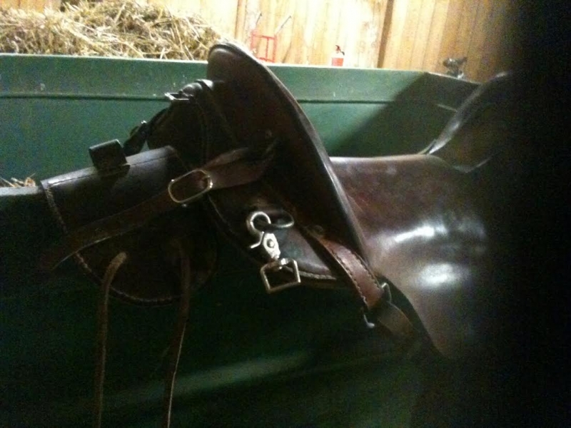

Joint une photo de la selle.
y a un pontet central, deux un peu plus ecarté utilisé pour la sellette et les anneaux latéraux (la ou il y a pour l'instant des mousquetons dessus)...
Est ce que c'est un peu plus clair ?

Re: Boudin - Cantle bag - un peu perdue ..
Si je peux me permettre, si cette selette sert à protéger le rein, c'est le chargement qu'il faut repenser.
Elle a l'avantage de protéger la colonne mais globalement, même de part et d'autre de la colonne il ne faut pas charger le rein. Les dégâts seront moins rapides mais seront quand même.
Donc si c'est pour vraiment partir, le mieux c'est de la virer à moins d'avoir un cheval biplace ^^
- Luc
- Messages : 1672
Un peu du mal à voir sur cette photo... C'est une base d'arçon canadien?
D'accord avec Sandrine, tout matos en contact avec le rein est à virer. Le boudin doit être fixé à la selle et pas posé sur le dos.
Le pontet central prévu (normalement) pour la croupière me semble haut (si c'est bien ce que j'ai compris...).
Là où se trouve le mousqueton, le dé est super pour y fixer des sacoches séparées (pratique avec un grand cheval ou si on est pas très grand). Et ça évite de "jeter" l'ensemble sur la bête et de s'emm...der à trouver un système de fixation "haut".
- Messages : 607
pour les infos sur la selle et ses accessoires : malibaud - type arçon canadien ? (je ne sais pas je m'y connais pas)
http://www.malibaud.com/Accessoires.html
Si le boudin n'est pas proposé en accessoire, je suppose que la selle n'est pas pensée pour...
Je pensais faire en sorte que le boudin soit le moins gênant possible, s'il est bien maintenu et repose qu'un peu sur cette sellette je ne pense pas que le poids d'une veste de pluie (même si c'est un type cache poussière en coton huile) vienne écraser les reins... et soit gênant ?
!Surtout qu'il faut prendre en compte que mon ami n'est pas un grand voyageur, par là j'entends qu'il ne part pas régulièrement (voir pas du tout) en randonnée de plusieurs jours avec un package lourd. Juste quelques rares occasions de balade de quelques heures à une journée, et du coup il veut pouvoir emmener sa fiole de whisky ou une bière dans l'une des fontes ( ) le matos d'urgence dans l'autre et sa veste de pluie dans un boudin!
Il n'utilise pas de croupière (vu son activité et le vallonnement de la région) d'où la possibilité de passer une lanière de cuir dedans pour maintenir mieux le boudin...
Je sens que c'est un casse tête grr
- Luc
- Messages : 1672
Oui, je vois mieux. En effet si c'est vraiment pour ne porter qu'un manteau sur une journée, ça va pouvoir le faire.
Utilise dans ce cas les lanières de fixation de la sellette pour fixer ton boudin. Une pierre deux coups et il ne ballotera pas en prime!

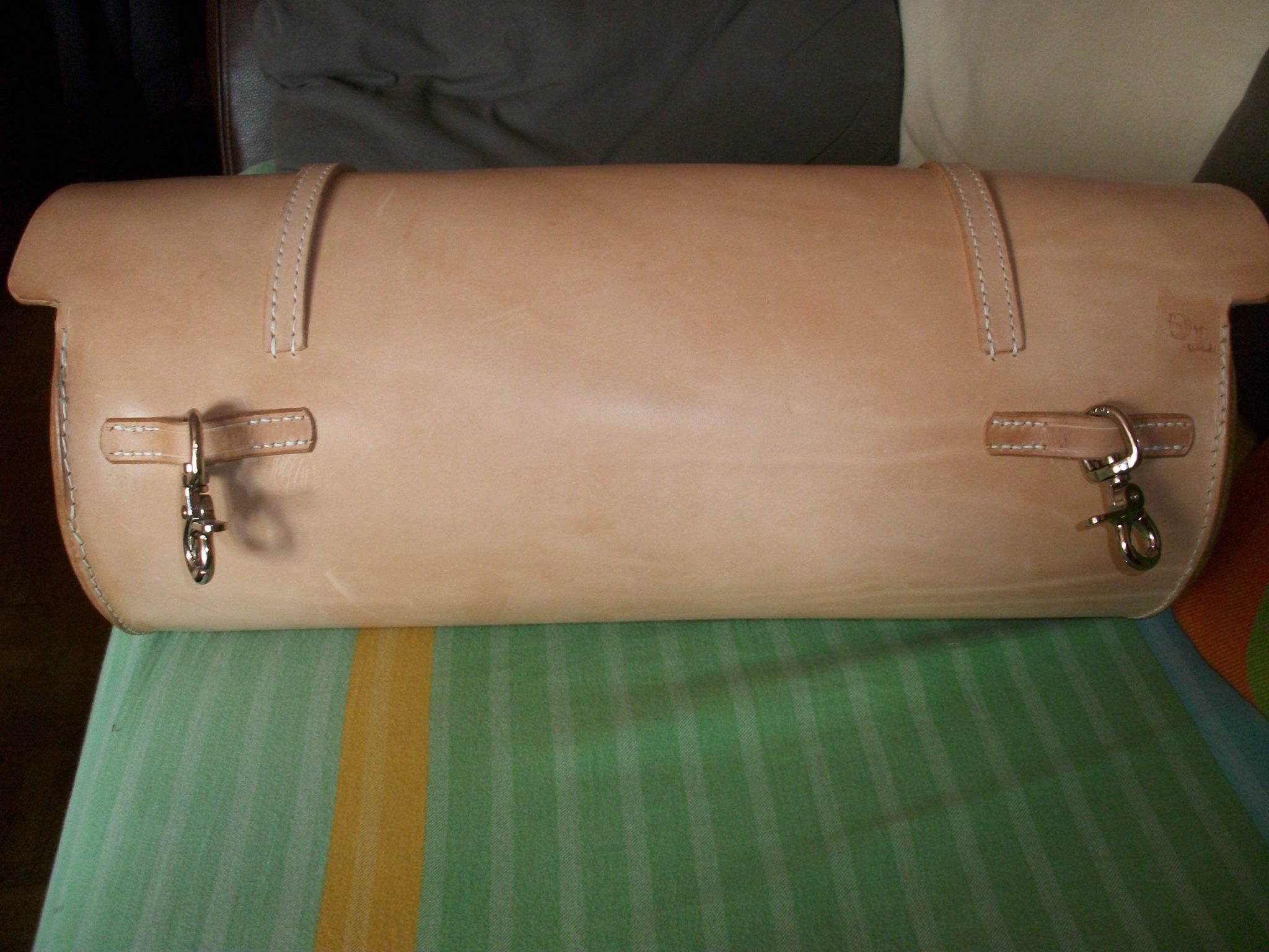

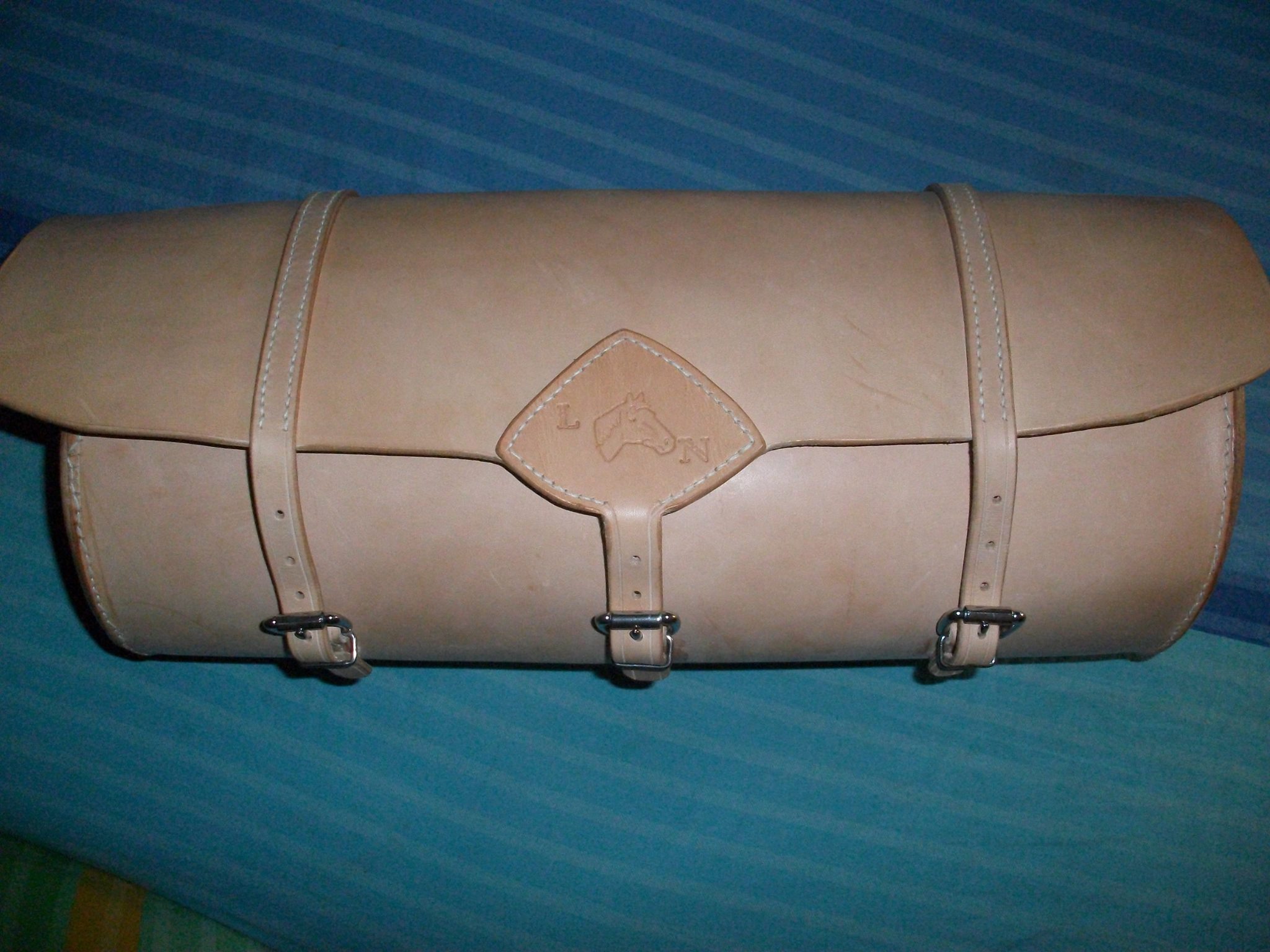

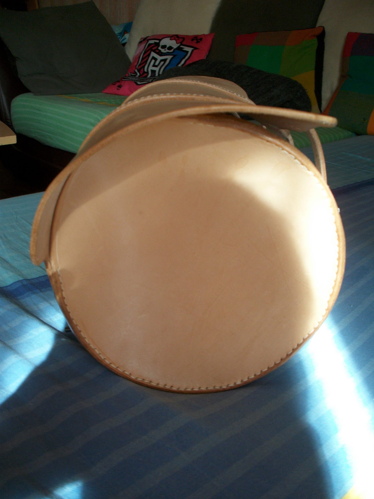

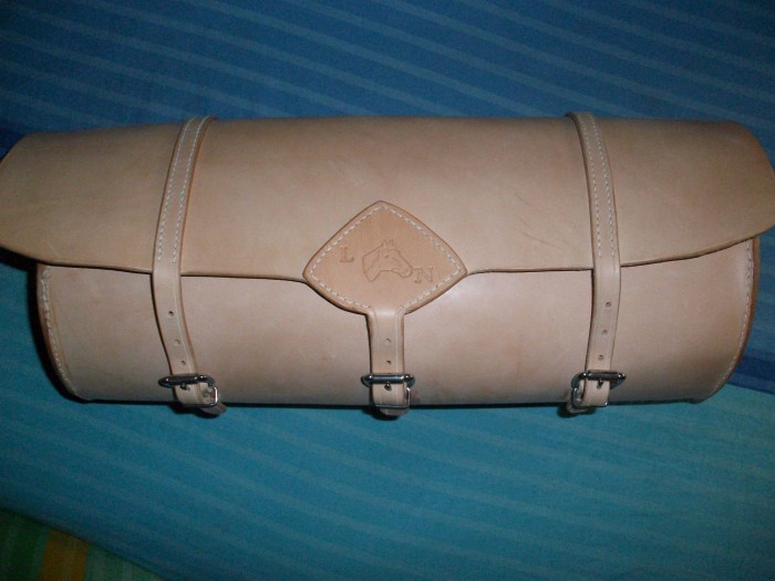

N'ayant pas eu le temps de faire des photos tout de suite après la création, j'ai un peu attendu que mon amie ai le temps d'en faire
Mais c'est bon, voilà quelles sont arrivées
Bon elle a pas encore été testée sur le cheval ...
- Messages : 1745
Super ! J'ai du mal à voir les côtés (la vieillesse surement), mais as-tu cousu à 45 degres ?
Car comme tu as pu le voir j'ai essayé et le rendu est horrible. Donc si tu as fait cela, je te dis CHAPEAU car le rendu est propre (on voit quelques petits défauts mais rien de méchant) !
- Messages : 607
oui c'est de la couture à 45 ...
quelques points sont partis de travers... mais bon pour une première sur un diamètre de 20cm ce n'était pas évident du tout...
j'en ai chi** quoi !!!

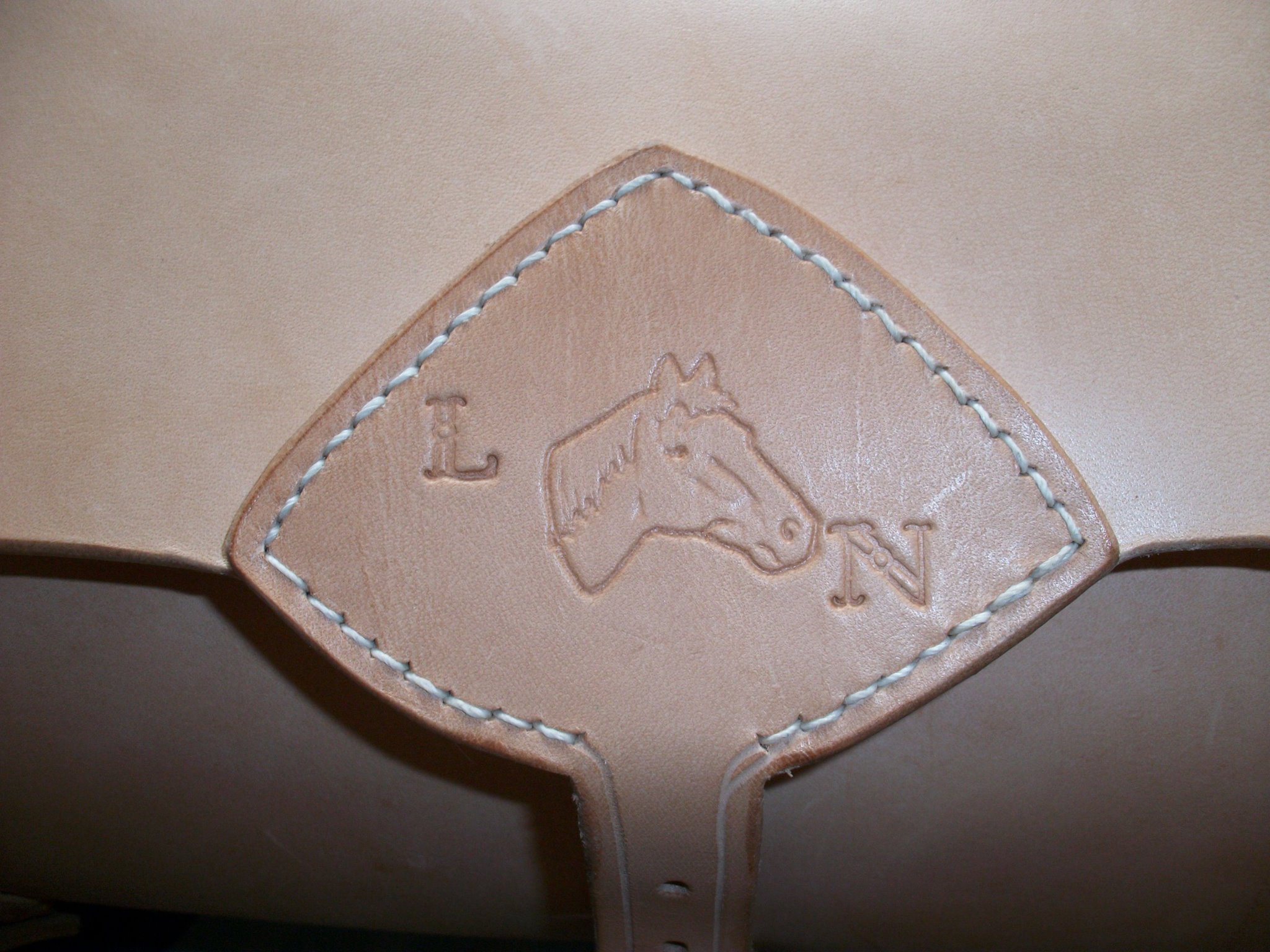

C'est super propre....
comme d'ab' me direz vous...
un petit coup de rainette sur la pièce avec la tête de cheval...
et le cuir n'a pas l'air super épais, ce qui ne facilite rien....
J'ai failli mètre sur FB que tu allais complexer Dams....
(Pour ne citer que lui....car je n'aime pas m'auto-vanner... )
Dams,
pour me facilité la vie, j'avais encollé tout le périmètre comme toi.
A certains endroits le cuir du disque s'est "rentré" légèrement et les tranches se juxtaposent,
(je sais pas si c'est clair se charabia)
mais comme la couture est proche du bord ca choque peut être moins sur les photos.
après avec pas mal d'huile de coude la finition des tranches a permis d'unifier et cacher un peu...
chef j'ai glissé chef !un petit coup de rainette sur la pièce avec la tête de cheval...
Heu c'est du collet 3mm quand même, il gardai fort heureusement un petit côté rigide le temps du montage...et le cuir n'a pas l'air super épais, ce qui ne facilite rien....
En tout c'est super bien réaliser, bravo Thé'.
Quand je vois ça et ta réalisation du stage, j'ai hâte de voir les futures œuvres
