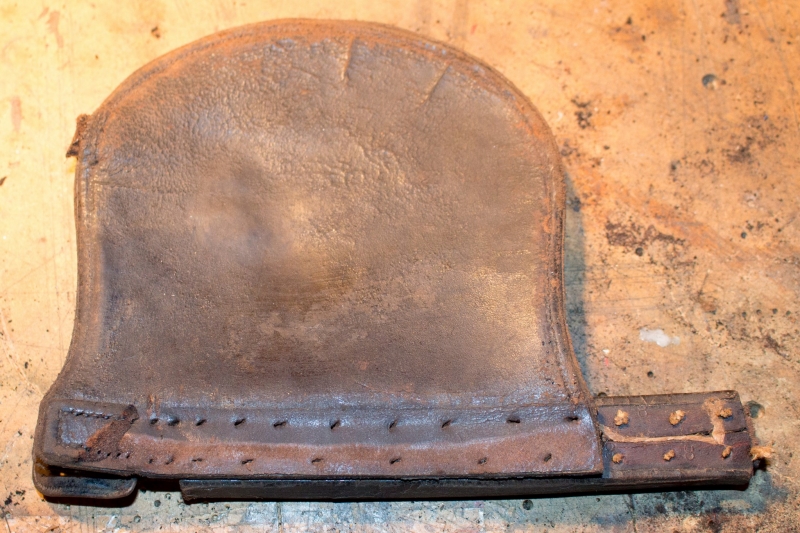

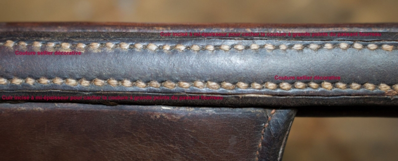

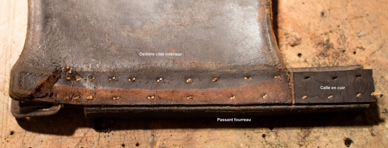

Donc l'incision cachait la couture parce q u'il n'y avait pas de petits points jolis, mais des grands....
Le fait que le passant ait gardé sa couture sommaire montre que même l'aller était cousu à grand points et non pas au petit point normal comme ailleurs...
Mais dans ce cas, pourquoi ces traces de trous d'alêne réguliers?
Le passant n'aurait-il pas été cousu à petits points, autrefois, puis il y aurait eu une réparation plus tard, une couture à grands points?
Je me demande si les passants et œillères ne proviendraient pas d'une ancienne bride... ce qui expliquerait le perçage régulier (au 8?)... Puis auraient été importés sur une bride neuve basique... La personne ne sachant pas coudre à l'ancienne aurait incisé (ça part de travers, bizarre!) et ajouté comme elle pouvait les pièces d'antiquité...
En fait tu rajoutes au mystère avec tes photos, mais c'est intéressant, merci!

Je ne pense pas Nox car j'ai la même incision sur les miens, je pense que ça doit faire partie de la "technique".
J'espère qu'on le saura un jour.

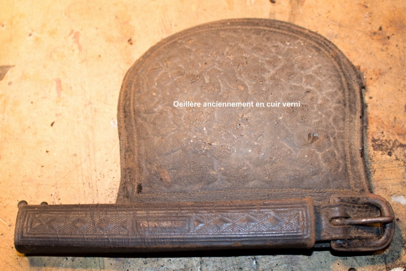

Je met toujours une photo du miens, mais bon il est pas nettoyé, et traine dans la poussière...

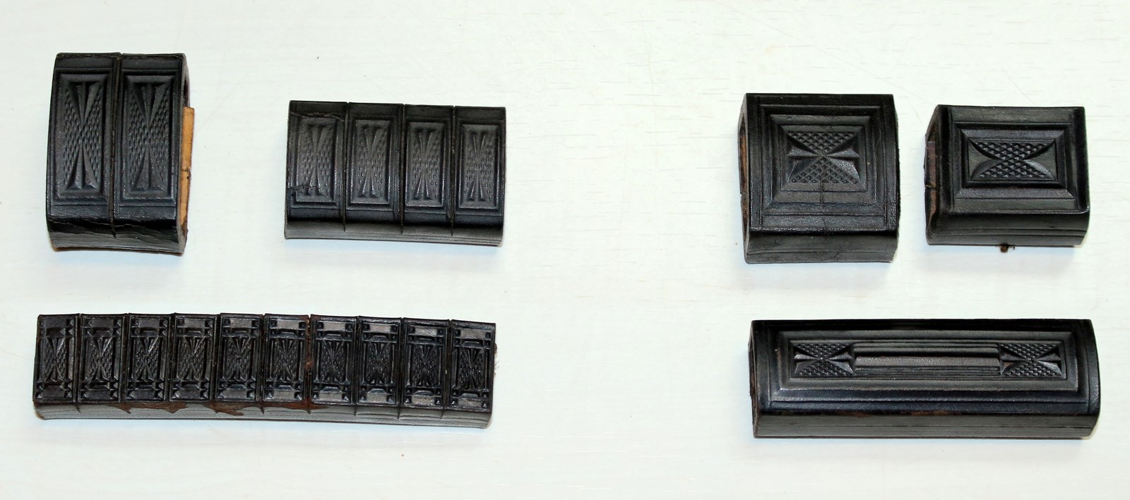

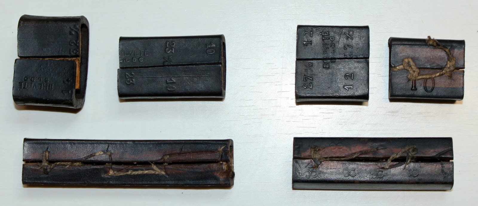

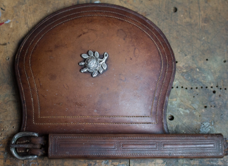

Voici encore des passants décorés, à gauche des pré-découpés, à droite des entiers.
On pré-perce le cuir des 2 côtés, on coud l'aller normalement.
On pré-perce le passant sur le retour en s'aidant des trous faits dans le cuir du harnais. Normal, quoi jusque là..
Couture à la cousette façon couture machine, un fil d'un côté (celui du dessous) qui fait une boucle à l'intérieur du passant dans laquelle vient passer le fil du dessus au fur et à mesure puis on tire et on tend petit à petit, comme le point de navette à la machine quoi...
http://association-orchis.over-blog.com ... echniques/
Ou sinon on fait un point anglais qui donnera un point doublement plus grand côté intérieur (dans le fourreau) et un point à l'aspect normal côté visible (côté cheval), à l'aide d'une aiguille courbe et d'un seul fil.
Ou alors point Saumur (dit gantier), un fil, une aiguille, qui donne un point avec espace vide entre chaque.. genre couture de bâti (comme pour le tissus)... Mais bon, pas top dans le cas présent...
Voir le site de Walter Roth pour les moules et le procédé de fabrication:
http://leatherworker.net/forum/topic/49 ... er/?page=4
http://leatherworker.net/forum/topic/49 ... er/?page=7
superbes!
Donc pour les passants fourreaux, après discussion avec un spécialiste (YP), comme expliqué déjà par Montagne, il semblerai que mon idée de la cousette soit une des bonnes méthodes!On pré-perce le cuir des 2 côtés, on coud l'aller normalement.
superbes!

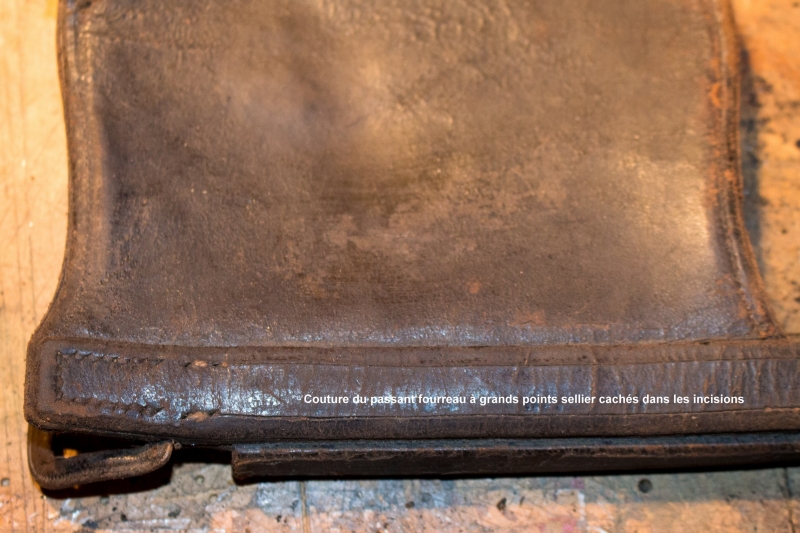

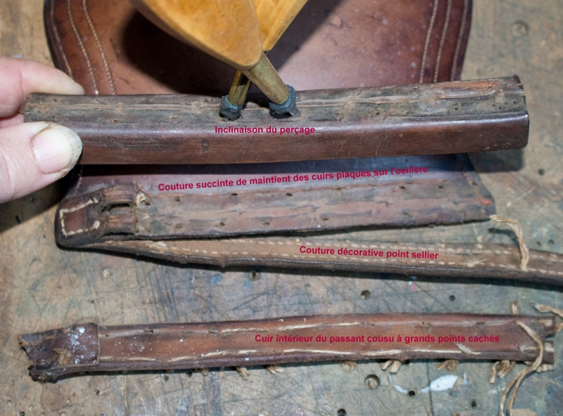

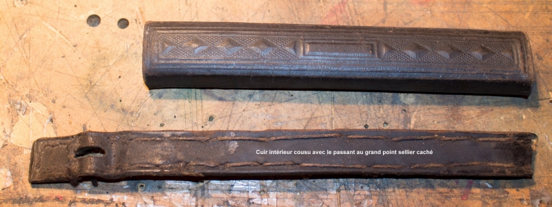

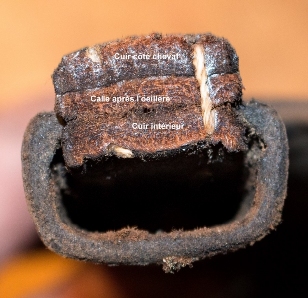

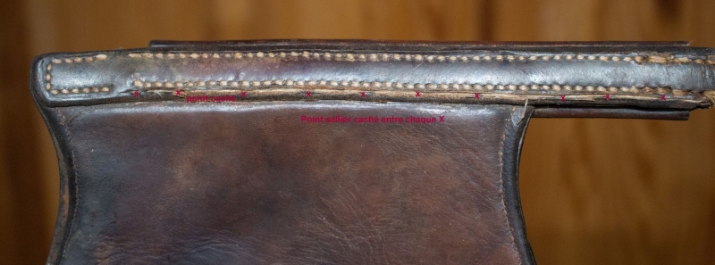

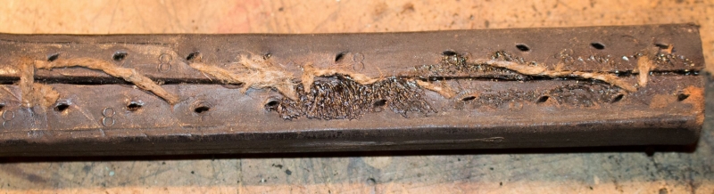

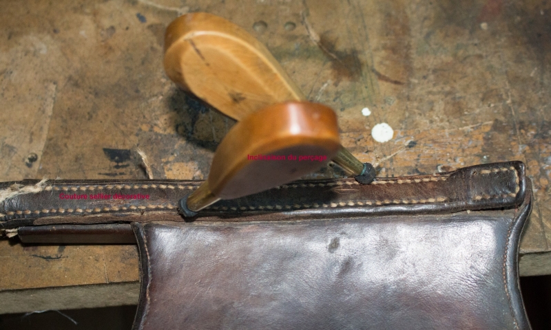

Nox m'a transmis des photos de 2 démontages qu'elle a effectué sur 2 brides possédants de tels passants et m'a fait part de ces remarques/constatations. Avec son accord, je publie le texte qu'elle m'a transmis. Voir les photos à la fin du texte.
Démontage de 2 brides
constatations :
Sur la bride "cognac"
Couture sellier apparente sur la bride cognac, visible côté cheval le long du passant = déco, cousu sur 1 épaisseur pour "tromper", couture main vérifiée.
Angle de perçage selon les alènes:
Bride noire:
Sur les 2 brides, constatations:
Couture de maintient incrustée cachée = grands points croisés, type sellier, pas type machine, aucun fil n'est noué au croisement ni ne rentre l'un dans l'autre. Fil de lin de couture main. Solide, serrée.
Angle de piquage incliné dans les directions opposée à partir du milieu, symétrie, question de facilité lors de l'action? Raison particulière (accès plus facile pour le fil )?
Aucun moyen de piquer une aiguille par l'intérieur, ni petite, ni grande
Les passants sont cousus tels que sortis de fabrication, ils restent lacés fermé.
suppositions:
Piquage par le côté cheval (intérieur), les angles de perçage sont dus à la façon de tenir la pièce en main (testé) jusqu'au milieu du passant, puis la pièce est prise dans l'autres sens pour la facilité d'action et rebelote. Rien à voir avec un but de couture quelconque.
Pour la couture, cousu avec des aiguilles très courtes qui permettent la récupération à l'intérieur du passant (pince?).
Aucun souci quand l'aiguille vient de l'extérieur, ça peut être juste le chas qui est inséré et le fil récupéré avec un crochet de couturière (il en existe de très fins), puis extrait de l'aiguille. Pour faire ressortir le fil au trou suivant, possibilité d'insérer un gros chas d'aiguille ou une boucle de fil dans lequel repassera le fil de couture pour l'extraire de l'intérieur.
Fastidieux, mais avec de l'expérience, possible, demande moins de temps qu'une couture à petits points. En tout cas je ferais comme ça à défaut de connaitre la vraie manière.
Donc idée de départ fausse: couture façon machine avec une cousette qui permettrait de faire une boucle et de maintenir le fil intérieur tout du long. C'est bien croisé dans l'épaisseur! Comment, on n'est pas certain.
Doc transmise sur la procédure:
constatations :
Bride noire:
