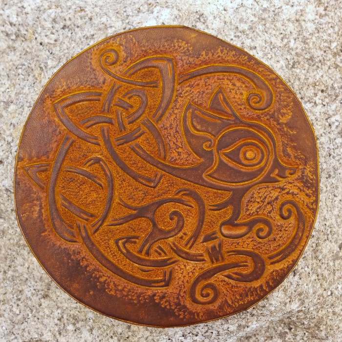

Bonjour les amis !
Ce week-end, j'ai eu la chance de rencontrer Gobniu !
Comme je suis une chochotte, je ne m'étais jamais lancée sur les teintures, et notre gentil modérateur a eu pitié de moi ^^

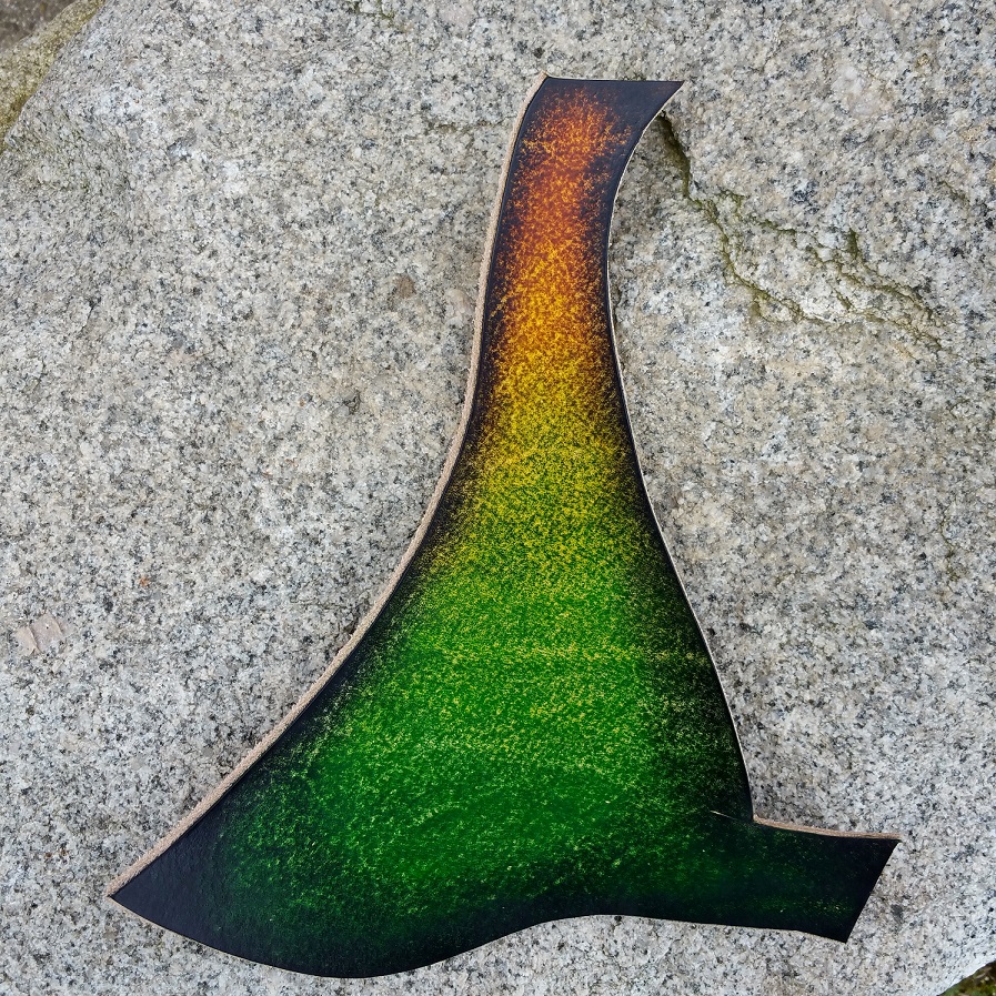

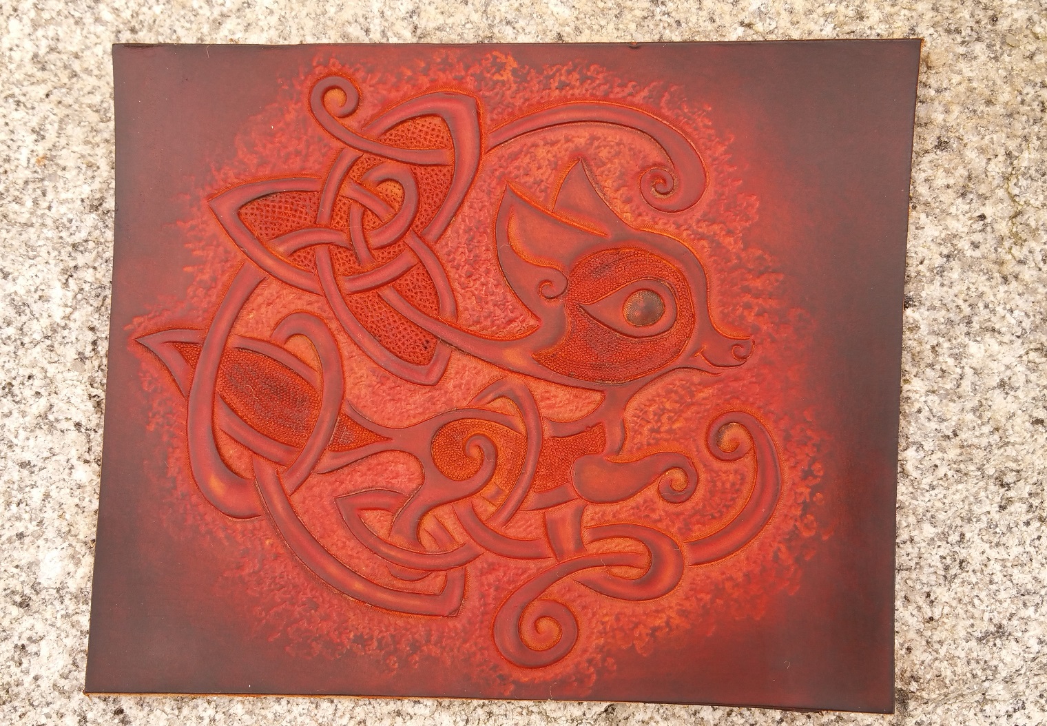

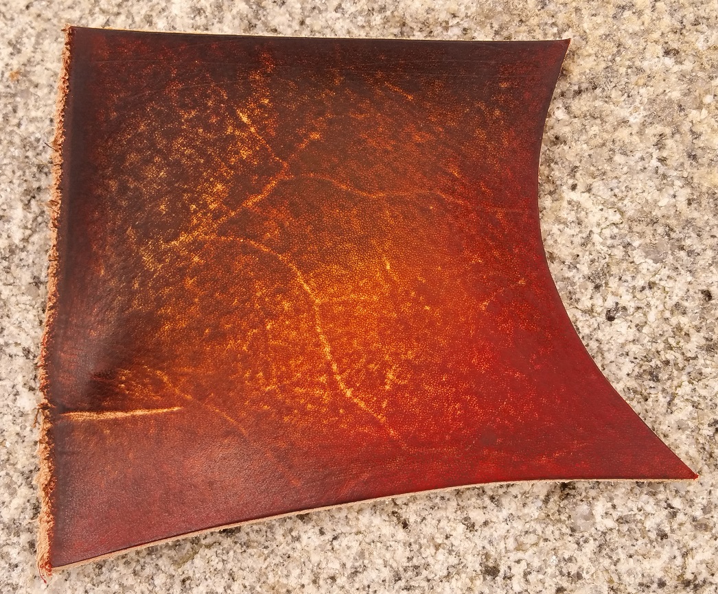

Donc on a exploré un peu les techniques de teintures, je me suis essayée au brossage à sec, aux dégradés, à des techniques moins conventionnelles aussi !
En vrac ce que nous avons réalisé sur le week-end :
- des essais de teinture

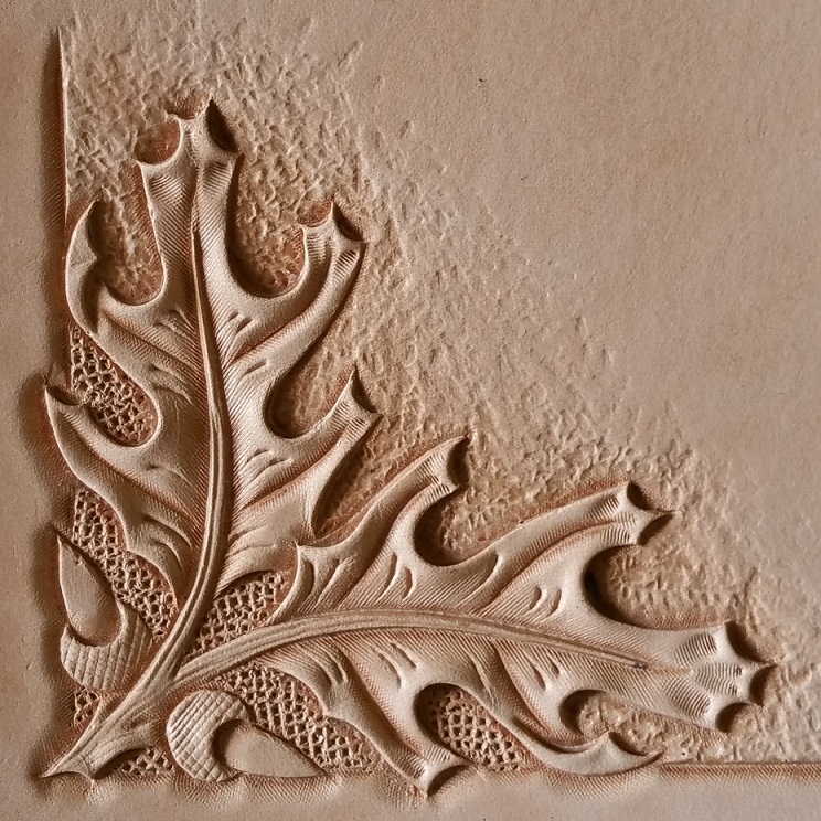

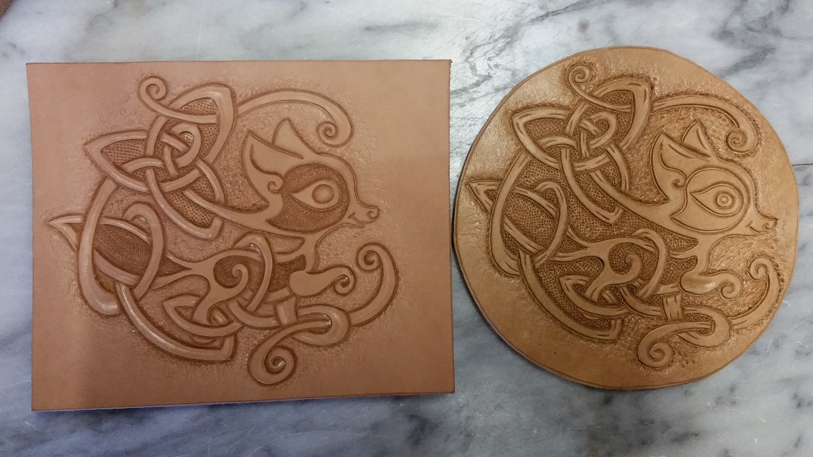

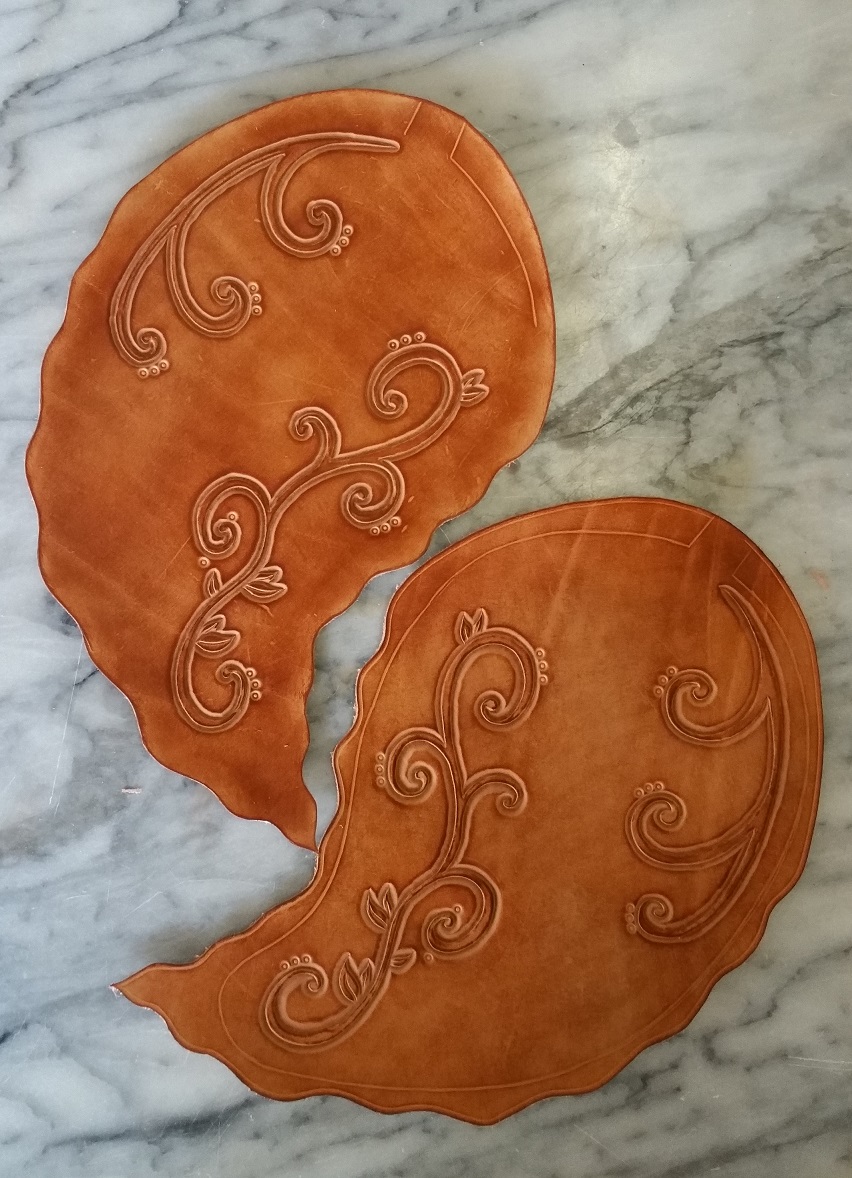

- un repoussage du même modèle mais avec chacun notre patte

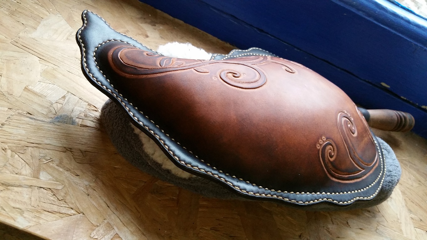

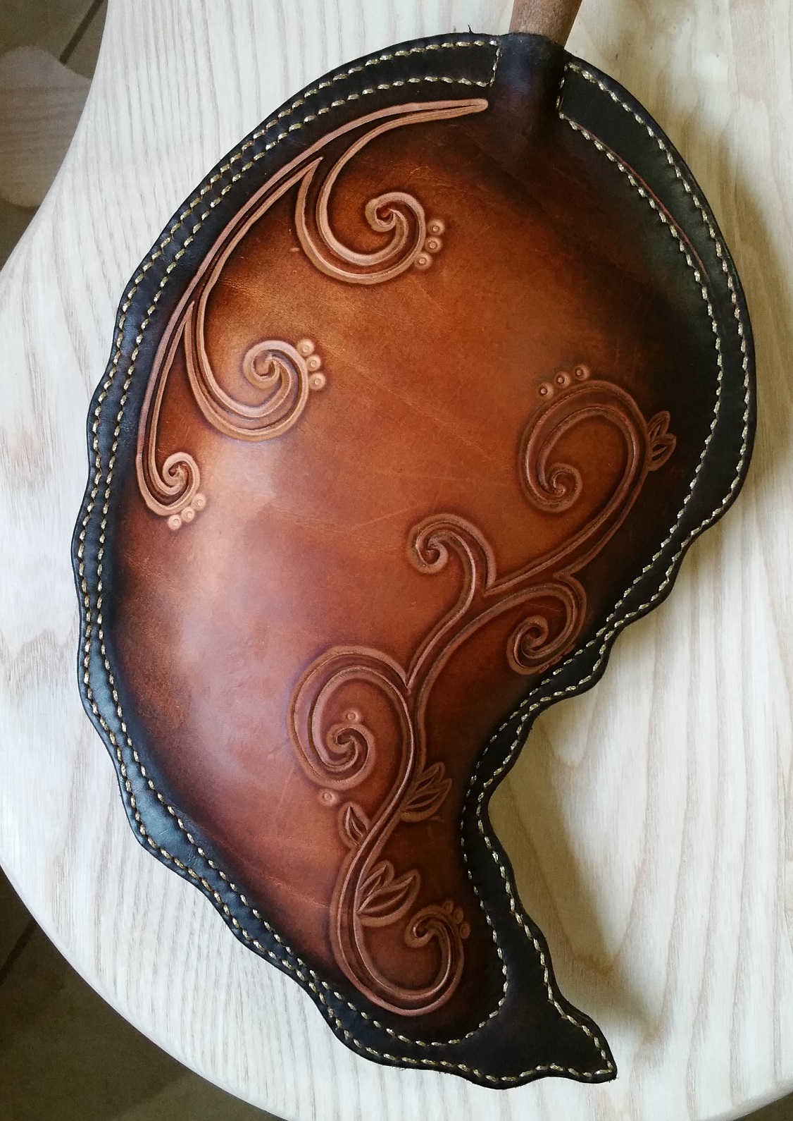

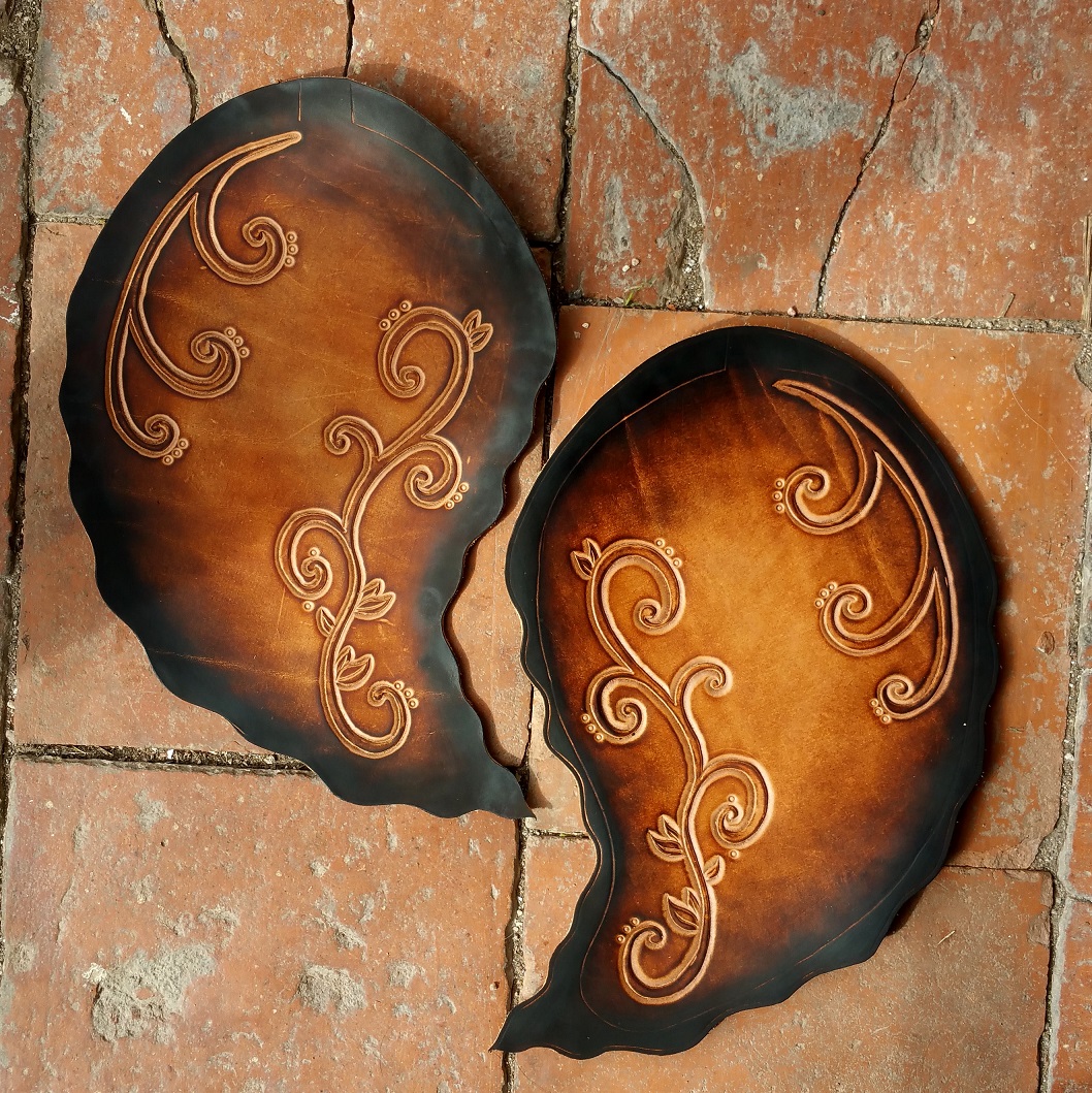

- une gourde moulée sur laquelle nous avons chacun fait une face (et j'ai fait l'assemblage)

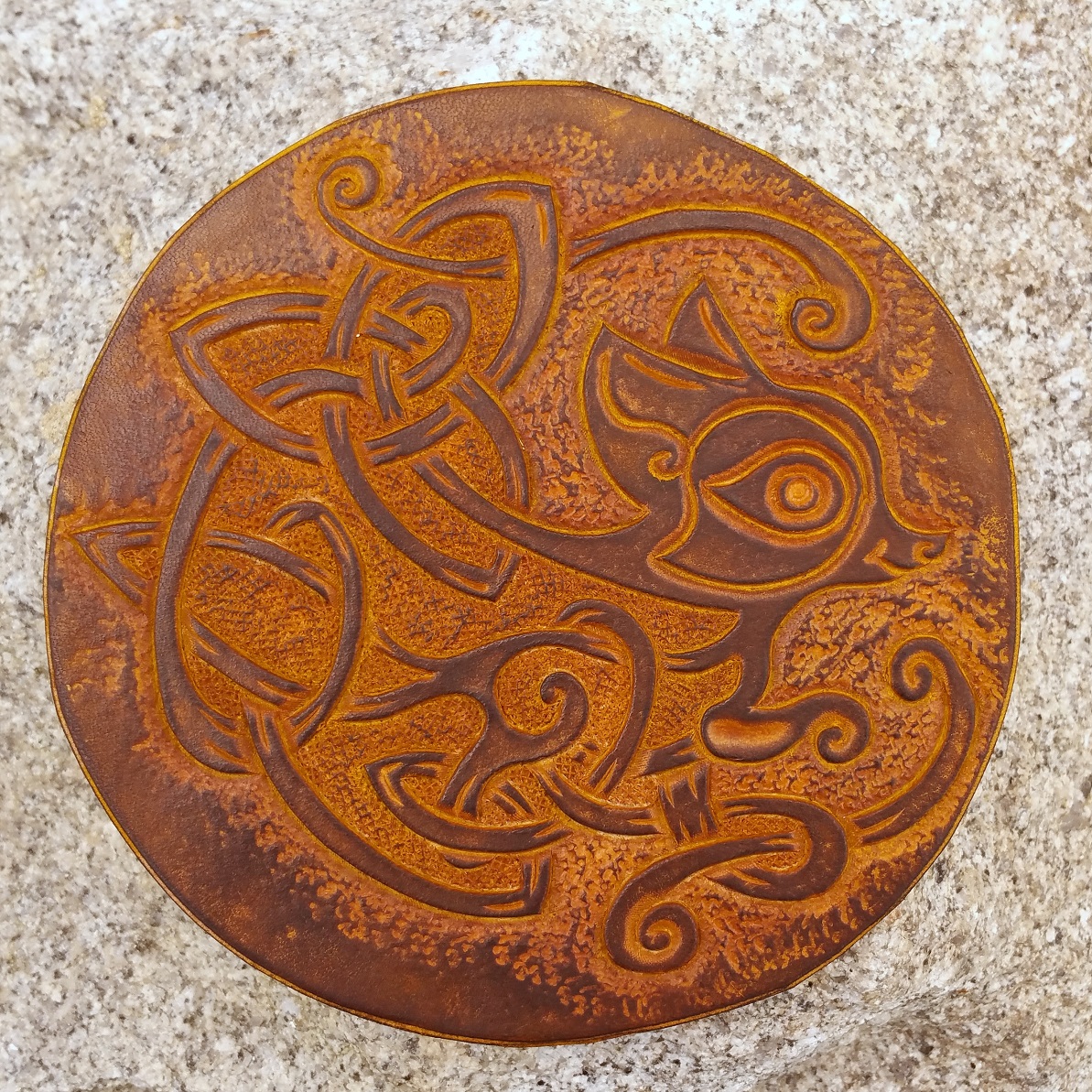

- un petit motif simple pour m'obliger à faire un peu de texturage, et tan kote / teinture / antique !
Je suis ravie de ce court stage, et j'ai appris plein de trucs ! (entre autres, que la bière belge, c'est bon et ça tape ! ^^)

Beau travail. "À chacun sa patte" quoi est la patte de qui ?
Dans le nuancement des couleur on voit la "patte" de Gobniu, sujet qu'il maîtrise vraiment bien. D'ailleurs je vais allez le voir à ce propos si il m'en donne la possibilité.

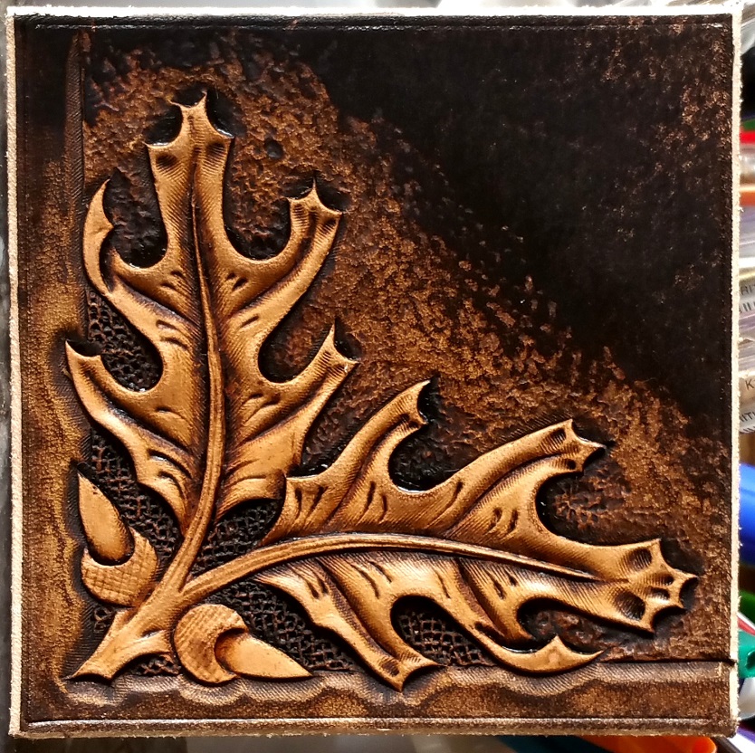

Petite remarque sur le repoussage qui, au demeurant, est bien mené, sur les glands des feuilles de chêne il faudrait mettre 3 petit coup de couteaux (swivel) sur la pointe des
glands afin de leurs donner plus de cachet. Regarder sur Pinterest, chercher "leather carving". Là il y a des pages sur le repoussage d'un livre fait par Al Stohlman, tu y retrouveras ce que je veut dire.

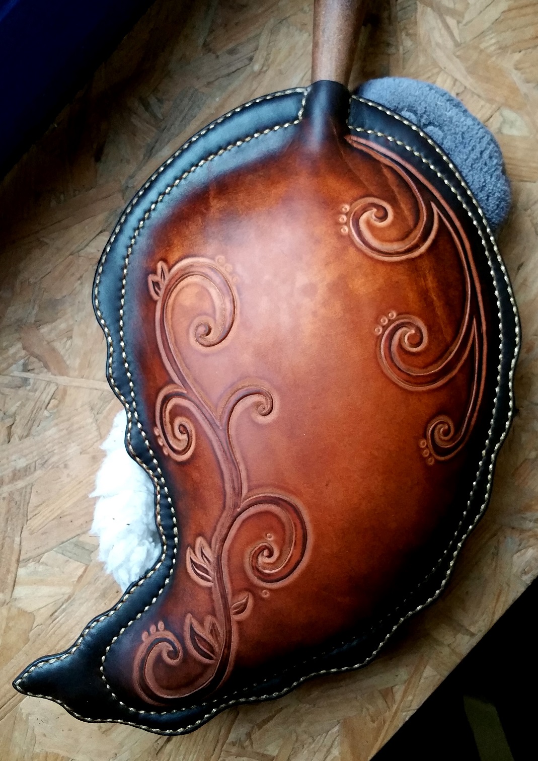

Chouette les dégradés, on veut que tu nous décris les techniques de teintures non conventionnelles , la gourde est chouette, cela a dû être coton pour les couture du bord, elles sont vachement proche, bravo, je sais que c'est toi qui a fait l'assemblage

Question bête, la mise en forme de la gourde a été faite sur quoi?
Et on met de la cire à l'intérieur pour l'imperméabilité c'est ça?

Jacquy, si tu veux me voir, n'hésites pas à me contacter, ça me ferait très plaisir, faut juste se mettre au point pour des dates. Sinon pour les glands, Mich m'a dit excactement la même chose sur mon miroir, et j'ai oublié de le préciser à Alice! honte à moi.
Thierry, la technique c'est de vider la bouteille de chocolat directement sur la pièce de cuir ! mouhahahaha
Cylène, c'est moi qui me suis déplacé jusque chez Alice pour la mise en forme: assemblage des deux pièces. remplissage d'eau, puis après nous avons rentré du riz dedans en le tassant avec un baton pour former la gourde (étape très folklorique ) :p après séchage d'une nuit et imperméabilisation à la cire.

Jacquy, en effet, j'ai le même regret, le reste est détaillé mais il manque le petit truc qui fait que !
Pour les teintures, clairement, c'est son empreinte, puisque j'ai mimé assidûment ses gestes que je découvrais.
A moi maintenant d'expérimenter pour me sortir de "sa teinture" et de trouver ma façon de faire. Cela dit, c'est une très bonne base et j'ai déjà des milliers d'idées à la seconde pour tout mettre en pratique.
Thierry, j'ai fait preuve d'une délicatesse extrême, juste au dessus de mon dessin :')
La bonne nouvelle, c'est que j'ai des capacités de camouflage insoupçonnées
Pour les coutures, peanuts. C'est LA partie où je me pose pas de question, c'est mécanique. Je fais attention à mes gestes mais je me tape 2 à 3m de couture quasi quotidiennement, du coup...
