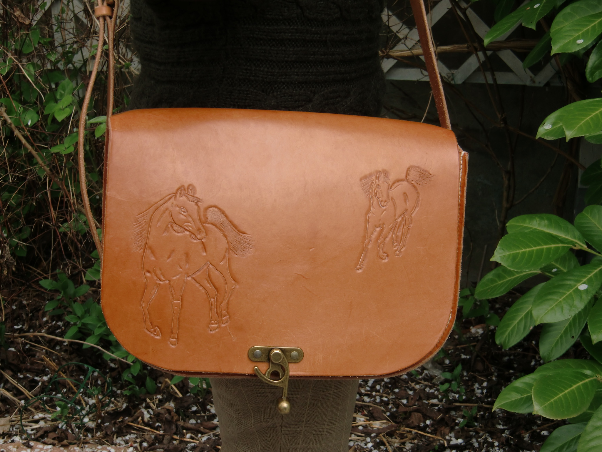

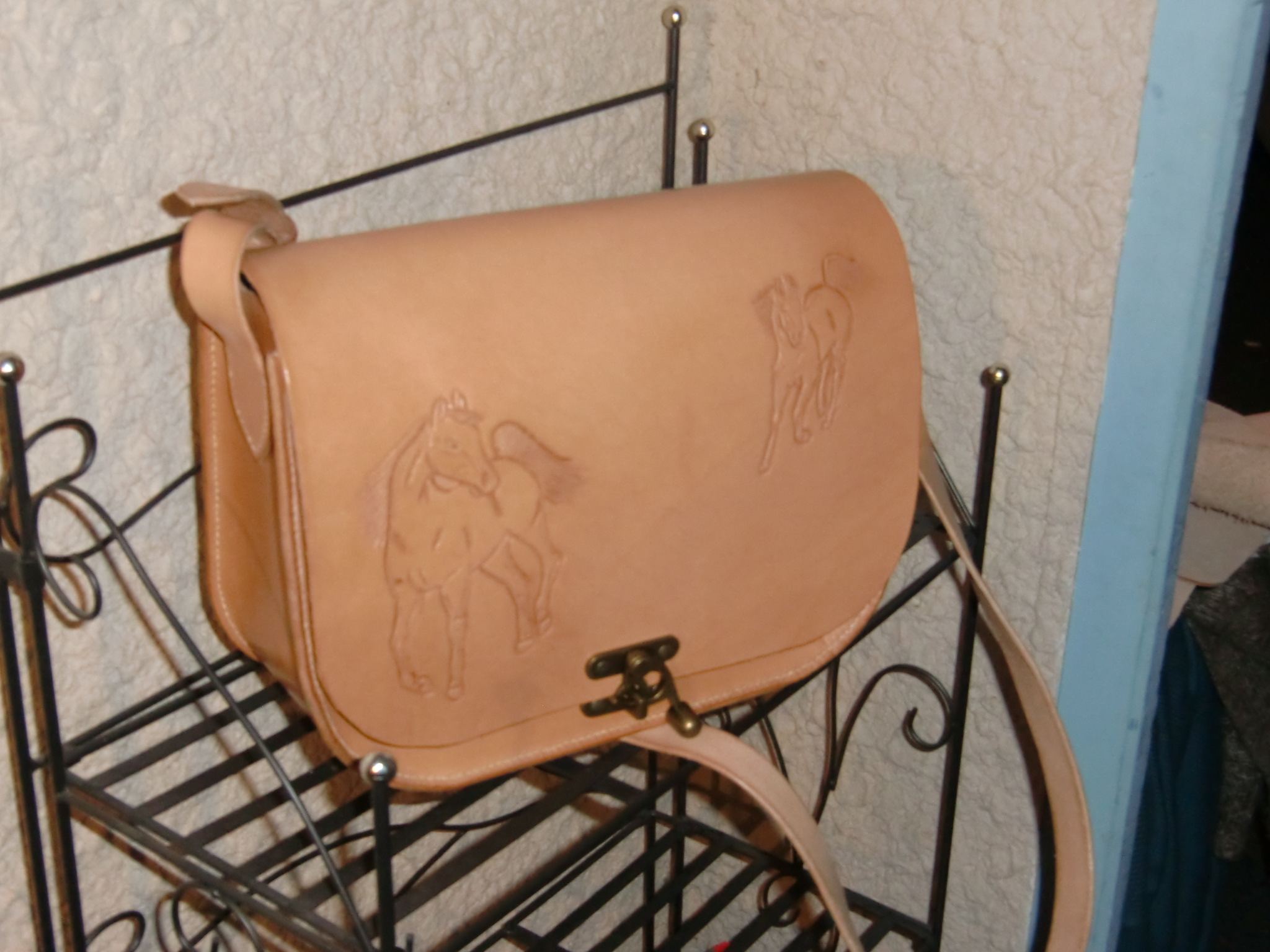

Pour illustrer la patine naturelle du cuir j'ai fait un sac en decembre 2011 sans teinture seulement huilé et geaissé et la deuxième photo en avril soit 4 mois plus tard :
