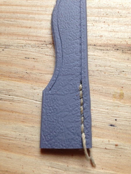

J'ai reçu les échantillons de Zeilles ce matin et j'ai fait des tests rapides en 10min juste histoire de. Je ferai des tests plus poussés samedi ou dimanche.
Pour le moment, le Biothane s'abat-casse et se rainure merveilleusement bien avec des outils pour le cuir. Le PVC est assez dur pour ne pas "fluer' dans la lame est fait des coupes bien nettes.
Par contre, j'Ai fait une tentative de couture à la va-vite, et deux points ont attirés mon attention :
- les trous d'alènes losangiques sont très nets. Trop nets à tel point que j'Ai peur que les pointes des losanges déchirent avec la traction.
- LE biothane est clairement plus dense que le cuir, lorsque l'on passe le fil et les aiguilles, on écarte le plastique au point que cela déforme la tranche. Selon moi, il faudrait presque percer avec des emporte-pièces qui permettraient de retirer un peu de matière.
Pour la découpe, je dois trouver la bonne température (parce que j'ai pris un cutter simple avec une lampe à souder) MAis une lae légèrement chauffée glisse mieux dans le plastique permettant de découper des formes comme on veut. Par contre, il faut trouver la bonne vitesse pour que la chaleur aie le temps de souder les fils de la tresse intérieure. Je vais faire des essais plus poussés ce week end.
Voici une photo rapidos prestos. En bas à droite on voit les déformation sur la tranche (le fil est du lin 332 griffé à 7). On peut aussi voir que la rainure et l'abat-carrage sur la gauche sont particulièrement nets.

J'ai constaté le même problème en terme de déformation des tranches (et si on couds une bande assez fine sur une longueur importante c'est toute la bande qui se "tords" (j'ai jeté le morceau donc pas de photo))
Du coup je songe à essayer avec un emporte piece de 1.5mm le problème c'est que j'ai peu que ce soit trop grands et je peux ps avoir plus petit avec ma pince.
Pour couper je fait tout au ciseau, pas de problème pour donner la forme que je veux mais toujours ce souci de tranches, je sais pas si couper avec une lame chauffante donnerais des tranches plus belles ?
J'aime beaucoup le rendu avec la rainure et je pense que ça peut être bien coté cheval pour éviter que les coutures frottent, du coup je vais peut etre investir dans l'outil adéquat.
Pour l'exemple de peinture elle a lair de juste teindre en ajoutant quasiment pas de matière. Ici il faudrait une peinture un peu plus épaisse (comme de l'acrylique) pour marquer la trame en nylon.
Merci beaucoup pour tous vos avis et partages =)

Pour en revenir au biothane, lors de mes petites coutures sur le frontal du bridon réalisé, j'ai eu le même soucis de déformation sur les cotés. Ça passe inaperçu, mais ça y est. J'aurais du coudre toute une longueur, je pense que je l'aurais jeté tout comme toi Zeille.
Les trous se referment après le passage d'alène, ce qui est bien, mais qui est bien ch*ant pour coudre. Test effectué sur le Gold, je ne sais pas si c'est le cas avec tout les biothane, mais ça semble le cas d'après vos expériences.

C'est moins pire sur le Beta mais c'est présent quand même (après je pense que mon alène est un peu large par rapport a mon fil du coup au final ça va, mais je ne connais pas l'influence de cette alène large sur la solidité du tout)
