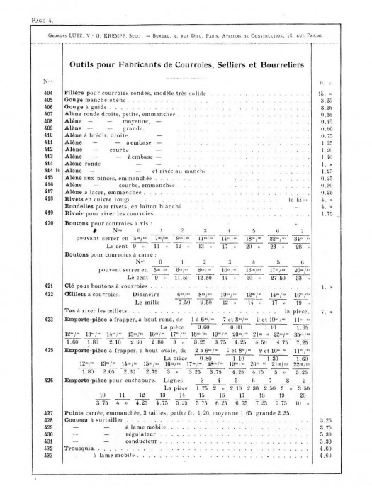

Extrait du catalogue Krempp, outils Blanchard (avec intitulés), pour voir les divers modèles ci dessous:
catalogue complet ici https://plus.google.com/photos/11471369 ... banner=pwa
et là https://plus.google.com/photos/11471369 ... banner=pwa
Remarquez la forme "pistolet" du manche N°612 de la Planche 12... Jamais vu, et vous
