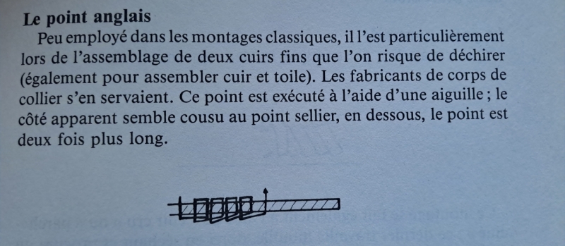

Je fais appel plus particulièrement aux pratiques des selliers-harnacheurs (mais sans restriction pour les autres !).
Pour la fabrication des passants mobiles des bridons, jusqu'ici (je précise que ne suis pas pro et plus ou moins autodidacte) je cousais au point sellier. Or j'ai fait un stage au haras du Pin cet été et ils utilisaient le point anglais (couture à 1 aiguille). Mais j'ai peur que la couture use plus vite à l'intérieur...
Vous faites comment vous ?

Je mets un extrait du manuel de sellerie de P. BROUX qui montre le point anglais.

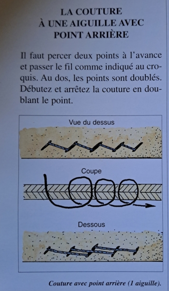

Et un autre du livre de C. LUX

Je n'ai pas répondu car pas spécialiste même si j'ai ma technique à moi pas forcément dans les clous.
Mais ta référence: Broux, j'ai son manuel, je l'ai "côtoyé", j'ai suivi une partie de son manuel... bad référence! Déjà discuté avec Nox sur je ne sais plus quel post...
Bref, quelle couture pourrait ne pas s'user si non incrustée? Et dans un passant, bonjour...

Re: Passant pour bridon
Merci de ta réponse Luc !
Comme j'ai 2 fois la technique en référence (formateur au Pin et Broux) ça me questionne car en tant qu'utilisatrice, je sais que les passants mobiles sont sollicités !
Mich si tu passes par là ?

Pour ma part notre bourrelier nous avait appris en formation à faire la couture en croix. Donc 4 trous, une aiguille, rien de particulier. On avait mis surtout l'accent sur leur justesse de dimension et leur "formage" plus que sur la couture. Ca n'a jamais bougé, toujours bien ajusté et pas qui se laissent aller (ils doivent donc être bien serrant au départ), bien formé "carré" et pas arrondis (quelle horreur! :p ). Une fois la croix faite plusieurs fois, on passait donc le passant sur le mandrin et on martelait la couture et le passant pour lui donner sa bonne forme et que la couture soit bien aplatie.
Mes premiers ont plus de 13 ans maintenant et ont été pas mal sollicité pendant plus de 10 ans (oui, je ne monte plus non plus malheureusement). Jamais eu une seule casse ni un passant défait. Ca ne veut pas dire que c'est la bonne méthode mais en tout cas je ne la changerait pas de mon coté
