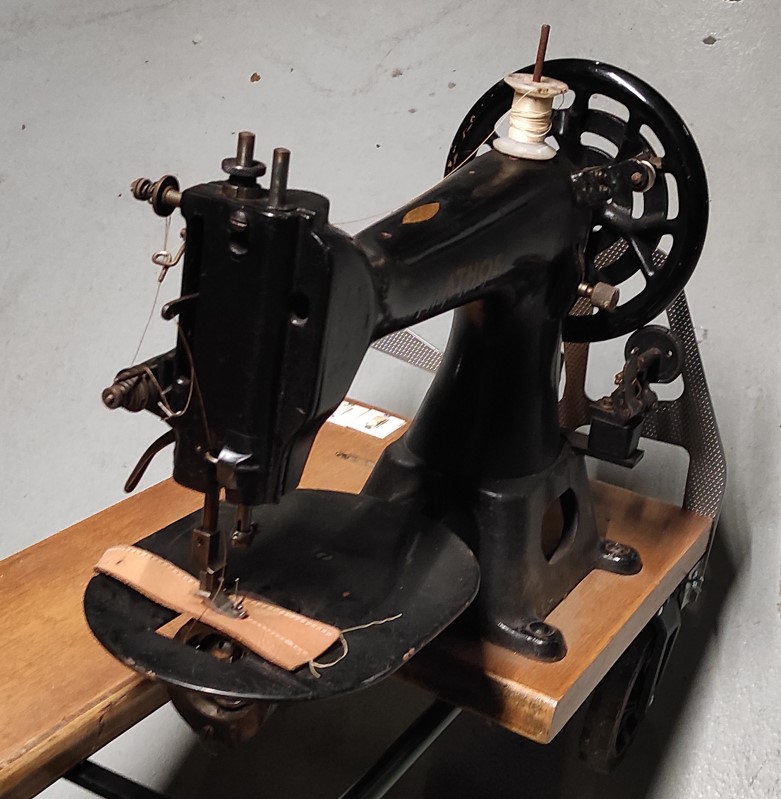

J'ai eu la chance d'acheter tout récemment une machine qui est un sosie total de la Singer 45k à canon.
J'en cherchais une à tarif raisonnable depuis quelques temps mais ce n'est plus très courant dans les petites annonces.
Bref, j'ai été cherché le monstre cette semaine, et comment dire...c'est plus lourd en vrai qu'en photo...
C'est à la limite de ce que je peux soulever seul sans prendre un tour de reins.
Pour le reste c'est une machine qui n'a pas servi depuis au moins quarante ans, et est restée dans la cave d'un pavillon, donc il y a un peu de rouille sur les pièces exposées mais rien de catastrophique. Le moteur et le rhéostat sont morts, l'isolation tombe en lambeaux, donc ça c'est poubelle, sans regrets.
Dans le petit tiroir de la table, deux aiguilles, quelques canettes, des pieds, une griffe et une plaque d'aiguille de rab.
J'étais comme un gosse à dépoussiérer le tout. A ma grande surprise elle coud en l'état, mais je vais faire un peu plus de propre avant d'insister.
Il va aussi falloir que je règle le mécanisme d'entraînement de la griffe parce que la longueur de point maxi est insuffisante (4mm) et que la machine recule un peu lorsque le levier est en position haute.
la bête sur mon petit roule-pratique :

Content que tu sois content de ton achat mais... pour la photo... raté!

C'est juste, elle était sous un grand sac poubelle scotché dessus, qui l'a protégée du gros de la poussière et j'avais passé un coup de chiffon avant de la charger dans la voiture, mais la corrosion a fait son oeuvre sur toutes les pièces nickelées, par exemple les blocs de tension sont grippés...
Il m'a aussi fallu comprendre pourquoi la machine refusait de coudre au début : ce n'était pas les bonnes aiguilles dedans, 3mm trop courtes il fallait donc ne pas les rentrer à fond dans le porte-aiguille pour que ça fonctionne. J'ai commandé les aiguilles adéquates, pour remettre tout cela d'équerre.
Je vais m'attaquer au nettoyage et tenter de régler cette histoire de longueur de point qui me tracasse un poil...

Bonjour Antoine, bien belle acquisition. Après un bon nettoyage et resserrages divers j’espère que tu trouveras un peu de longueur des points.
Je dois avoir des éclatés de pièces détachées pour les SINGER, mais ATHOS, connais très peu. Il m'arrive sur les 45 que je reconditionne, de jouer un peu de la lime et de la Dremel à certains endroits .
Tiens nous au courant.
Longueur de points maxi : Les 45 passent à 6/7 mm en K25, et pour la version plate, (les K5) jusqu'à 10 voire 11 mm.
