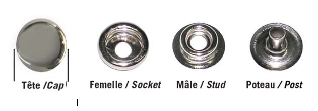

C'est en voyant le post de binbin :Avis sur la marque Wuta que m'est venue l'idée de ce post, ouvert à toutes et tous pour l'enrichir en fonction des méthodes et différentes pressions utilisées.
Je travaille principalement avec celles ci pour mes ceintures et quelques autres sacoches ou accessoires. On pourrait dire line20 et line 24 de chez Tandy pour faire un parallèle.
J'ai bricolé au début, avec du pas cher, mais en suis vite revenu le jour où j'ai eu l'opportunité de récupérer des pressions Daude où je n'ai plus galéré pour des cuirs épais.
La calotte fait au total 10 mm en hauteur, 7 mm pour la partie utile ( c'est celle présentée couleur chrome).

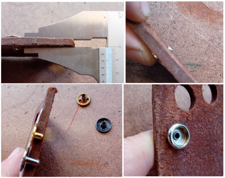

D'autres sont annoncées en hauteur de calotte 7 mm, mais, de par leur forme ( suivre la flèche rouge sur la photo) on perd au moins 3 ou 4 mm lorsque l'on serti et hop, c'est loupé ! trop court.
J'ai pris un cuir de 5,5 pour montrer.

Donc ponctuellement, pour ne pas stocker X modèles de différentes longueurs, je me dépannai , pour gagner en épaisseur avec un forêt à dépointer : Les forets à dépointer sont conçus spécifiquement pour les points de soudure électrique afin de détacher les panneaux et les tôles en acier dans l'industrie automobile particulièrement ; petite définition pour les personnes qui ne connaitraient pas.
On en trouve en magasin de bricolage, ou sur le net,...
Pointer le centre de l'endroit où l'on veut mettre la pression, tourner à petite vitesse et descendre de quelques millimètres pour utiliser les pressions dont vous disposez. La cuvette vient s'encastrer dans la partie évidée.
foret diamètre 10 pour une pression line 24 et diamètre 8 pour line 20 . Faire le trou seulement à ce moment là pour passer la calotte.
Il faut au final, retrouver 2 mm pour assurer un bon serti de la calotte. il ne reste plus qu'a sertir, presse avec matrice adaptée ou kit Tandy. J'ai collé du papier de masquage au fond pour garder une calotte propre et sans rayures.
