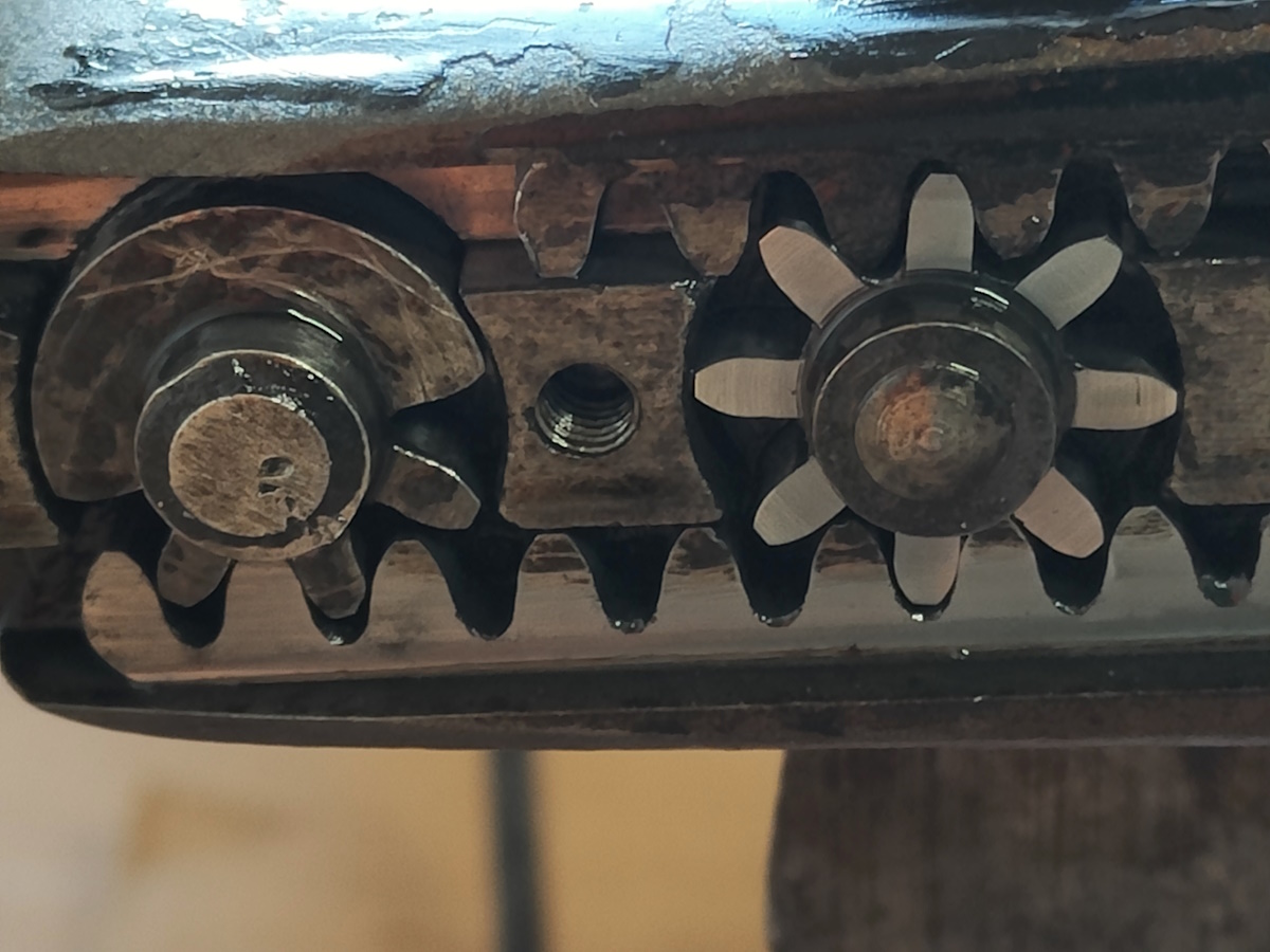

Bonne nouvelle, Marcel m’a dit que les pignons et la crémaillère de ma machine étaient comme neufs. !
Elle mérite donc qu’on prenne soin d’elle.

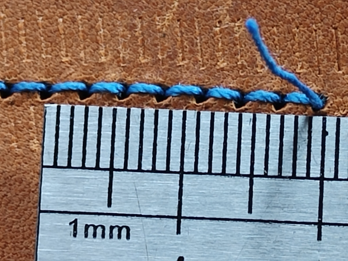

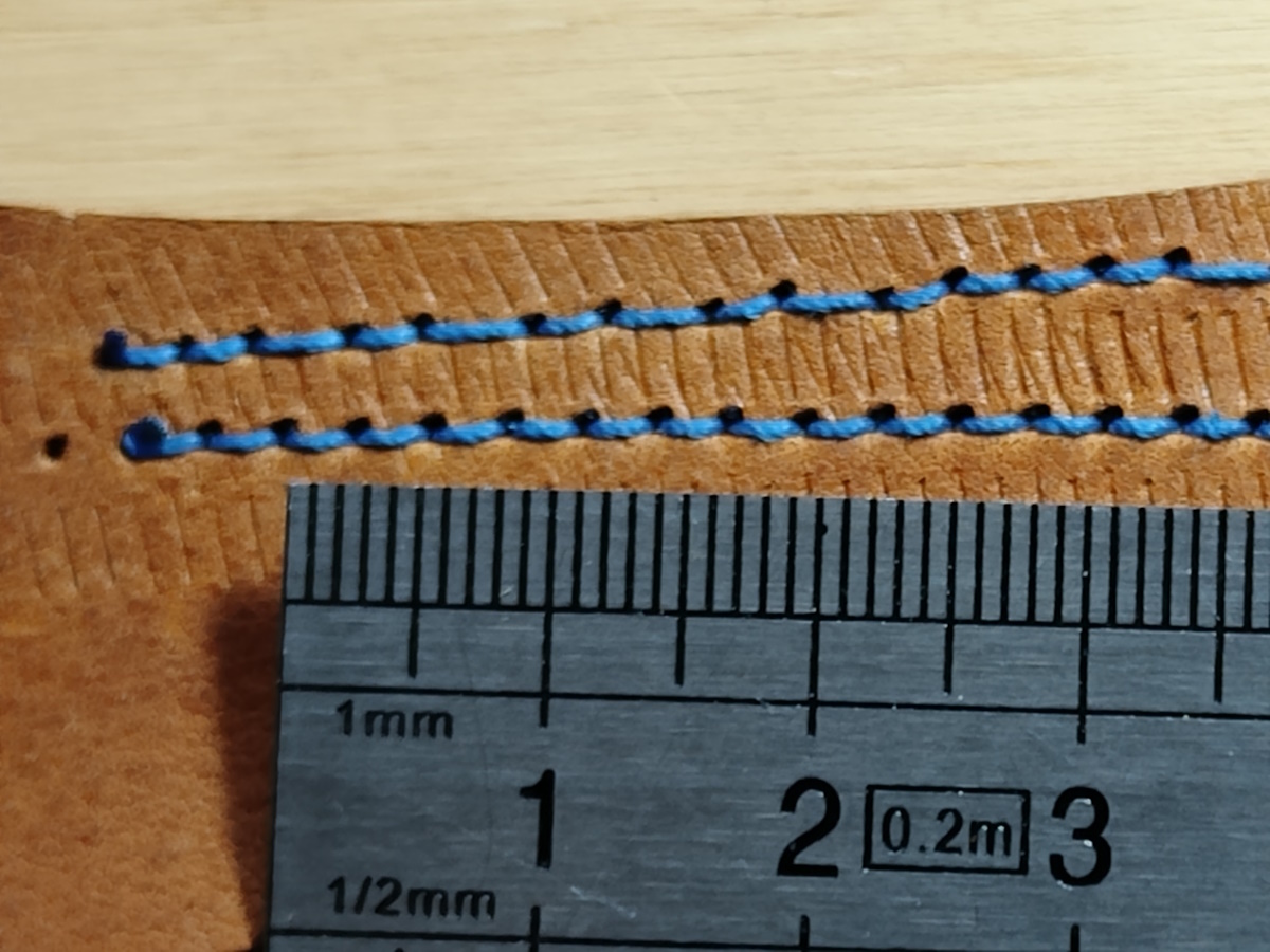

Le réglage de la longueur des points est acquis sur le principe, mais la longueur est au maximum de 3 mm comme indiqué sur les photos ci-dessous :

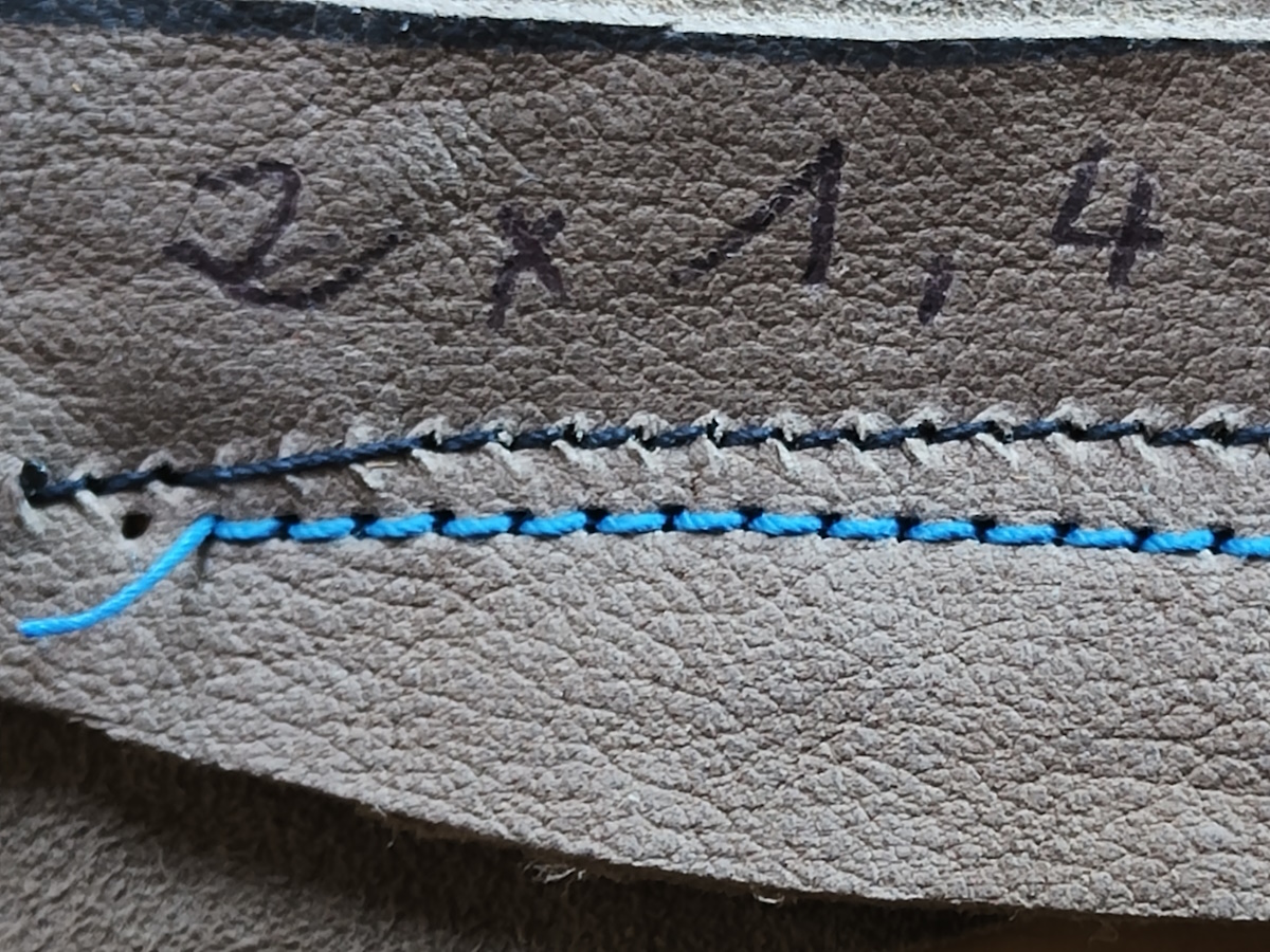

Cuir végétal

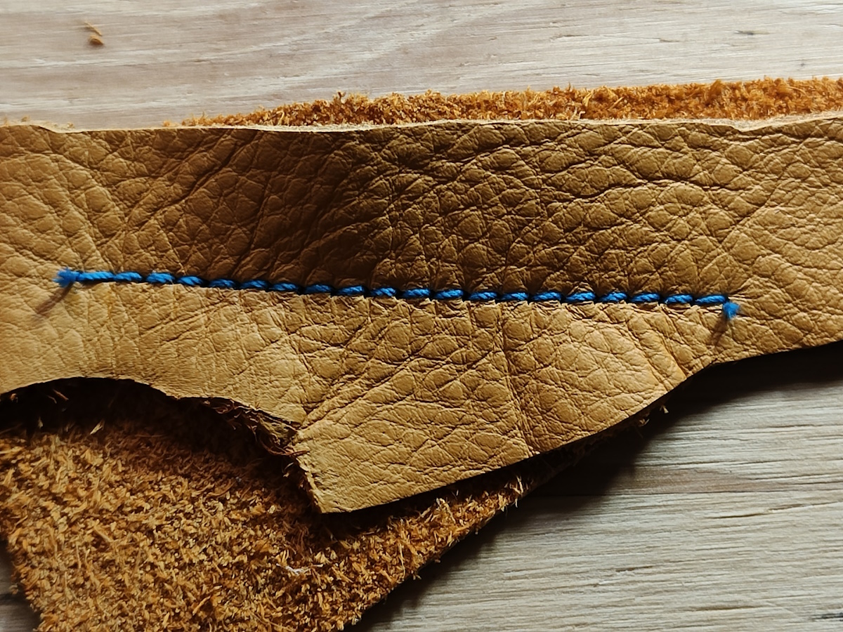

Cuir latigo 2.4 mm
J’ai lu qu’on pouvait avoir une longueur de 4 mm, mais doit on croire tout ce qu'on lit ?

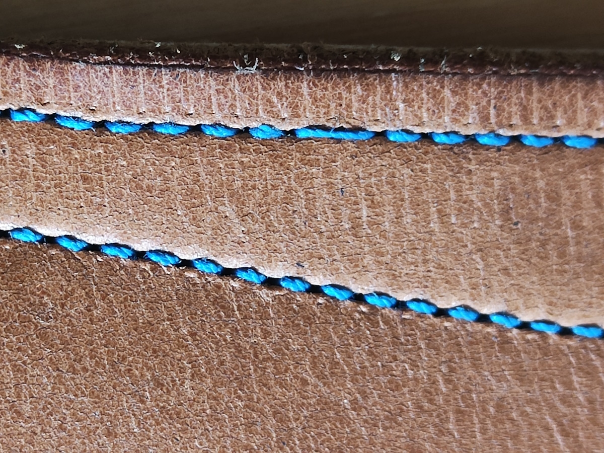

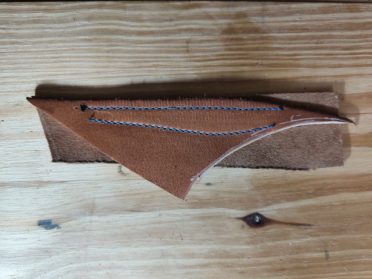

Epaisseur de 2.4 mm cuir latigo
Nota : en haut avant réglage de la pression du pied en bas pied réglé. On note un pas des points de 3 mm mais un rétrécissement point de couture. Je pense que c’est à cause de l’épaisseur (4.8 mm) qui semble être une limite pour cette machine (?)

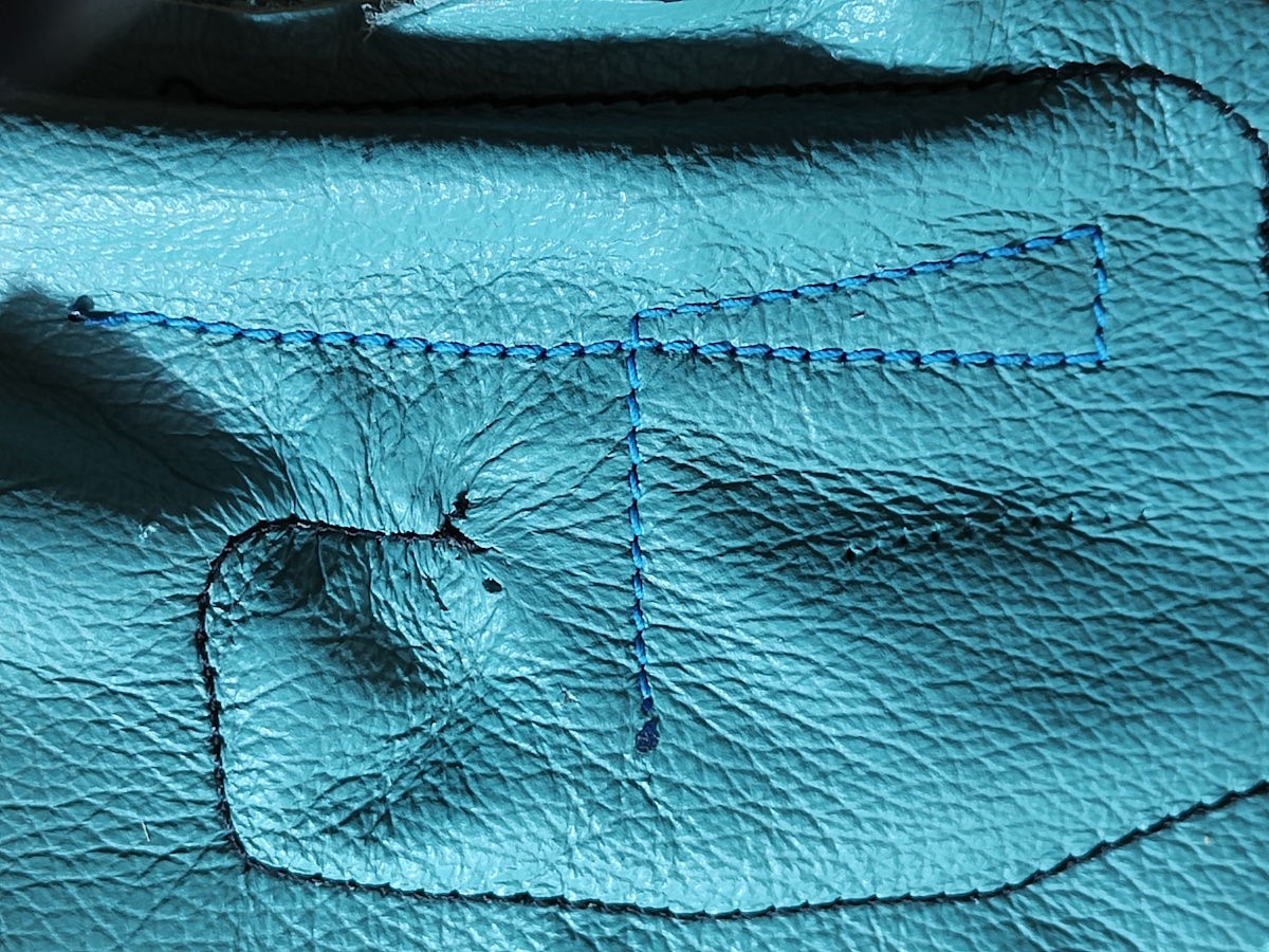

Cuir tannage minéral
En couture à la main (point sellier) j’évite, mais à la machine cela me convainc.
Recto
Verso

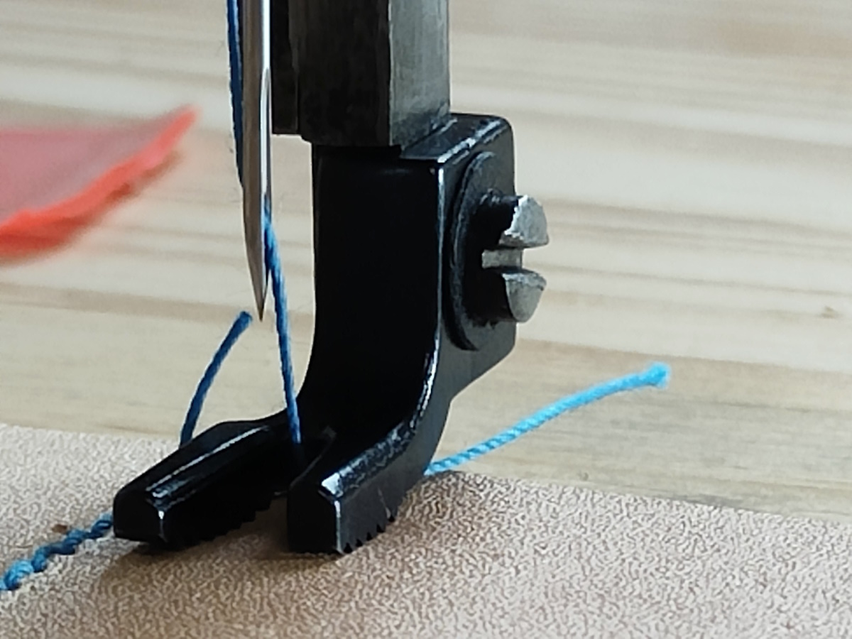

La levée du pied :
Je ne sais pas dire si c'est correct...

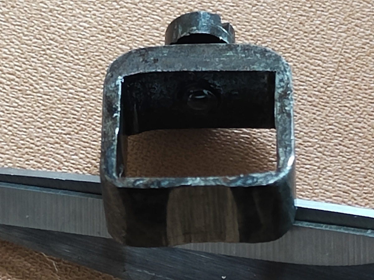

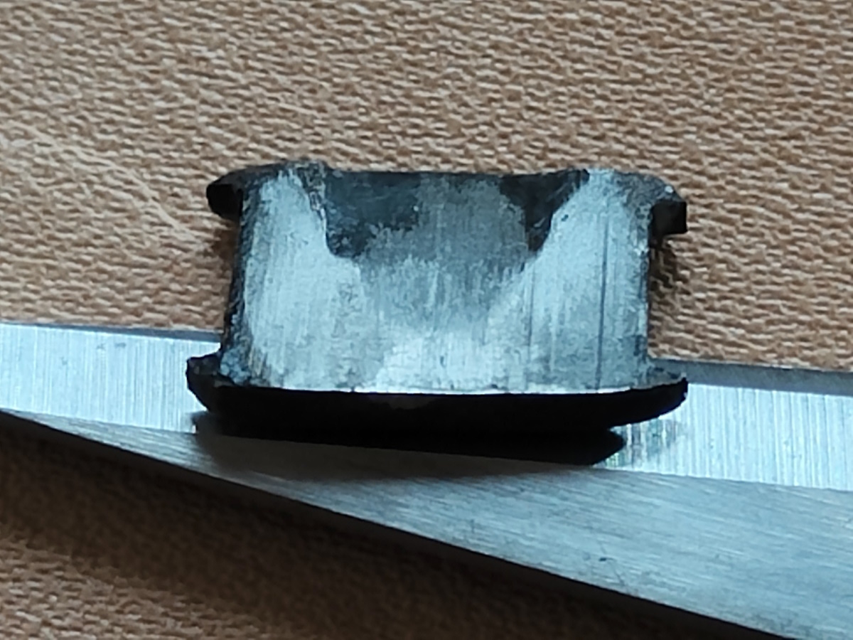

Concernant la longueur du point, j’ai démonté le régulateur (composé des pièces 8615 et 8616 sur la liste des pièce des Singer 29K 1 à 4).
Les deux semblent usées :
Si je serre trop la vis, cela bloque la descente (ou la remontée) du pied de biche…
De ce fait le régulateur a tendance à remonter sur la tringlerie qui supporte le pied de biche. Il faut serrer suffisamment, mais pas trop…
Peut-on trouver ces pièces pour les changer ?
Ne risque-t-on pas une collision entre le support d’aiguille et cette pièce (les marques d’usure – ou d’abrasion volontaire ? – correspondent) ?
A la recherche d’avis éclairés sur la question…

Tes pièces de régulateur, j'en ai vu des beaucoup plus usées que cela. Les pièces commandées chez College sewing sont bien finies. Celles de chez Ali, pour en avoir commander un jeu, une seule fois... sont grossières et tu dois rejouer de la lime pour les adapter. Pour les agrafes, c'est "ballot" j'en ai des poignées et me je dépannais avant avec des agrafes de sellier automobile ou certaines agrafes pour fixer le grillage vont aussi. Le régulateur qui monte, peut être signe d'usure de ta barre à aiguille ou des 2 petites barres qui l'entourent, mais surprenant, si elle est d'origine comme tes pignons, si peu usés !!! ou bien, les pignons avaient déjà été remplacés. Pour ta longueur de points, je ferai des photos pour les vérifications à faire. Essaye déjà avec les morceaux que tu recevras, tu verras pour le coulissement des barres.
