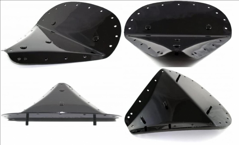

D'abord nous sommes parti d'une tôle du commerce.
Ça ne coûte pas cher, mais c'est inutilisable en l'état. Il a fallut reprendre les coupes de contour qui sont à chier et mal proportionnées. Ecrasé cet espèce de plis inutile et qui rend la selle difficile à couvrir, et on a fait un bord tombé tout autour pour orienter le bord fini de la bonne manière pour avoir une bonne ergonomie de la selle. L'intérêt de partir de cette ébauche c'est d'avoir la matière et les points de fixation standards.
En gros ça donne çà :
Tout çà formé à froid à l'enclume avec mes petites mains

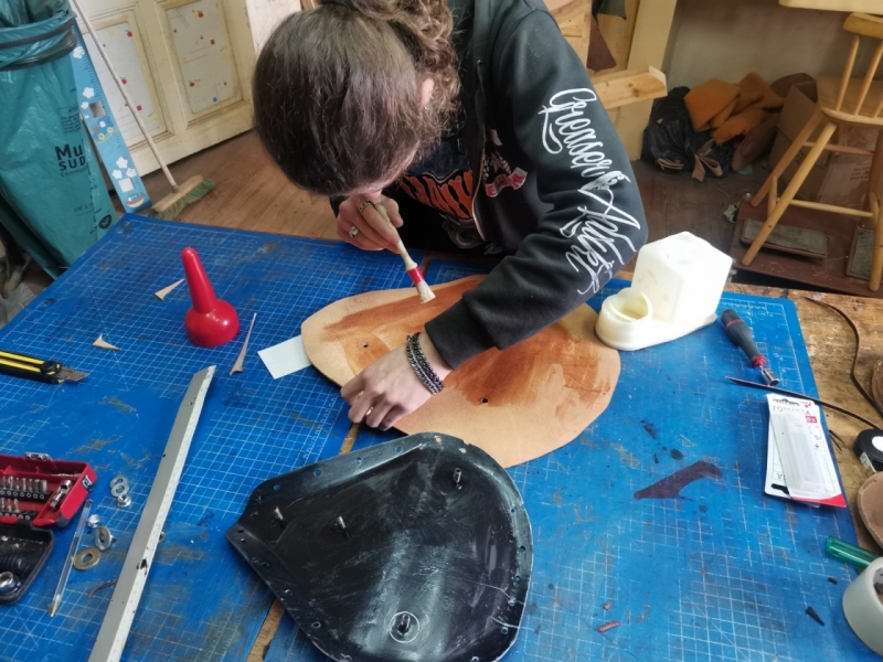

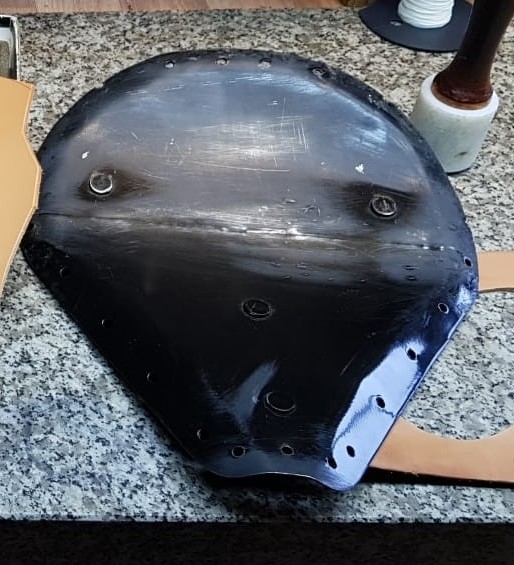

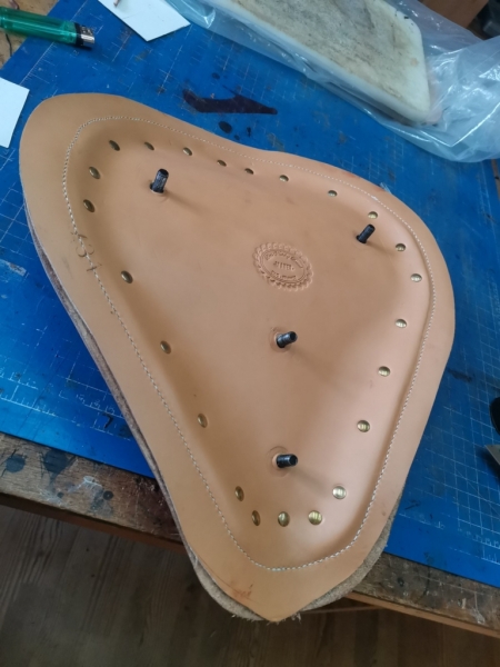

Ensuite, nous avons coupé la partie cuir qui va habiller le dessous. Nous avons mis notre Brand sur cette partie
Encollage par Tristan
Et mise en place

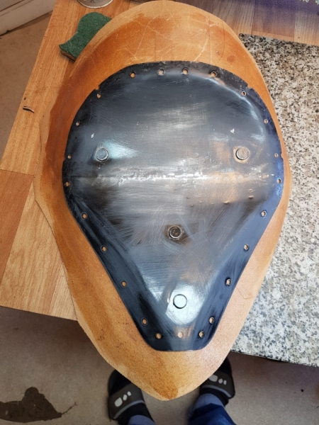

Ensuite pour une bonne tenue, nous avons posé des rives sur le pourtour de la pièce. La colle est plutôt symbolique et ne sert qu'au plaquage de la pièce sur la tôle. Je n'ai pas fait de photos de cette étape, mais le dessous sera visible plus loin sur les photos liées à la couture.

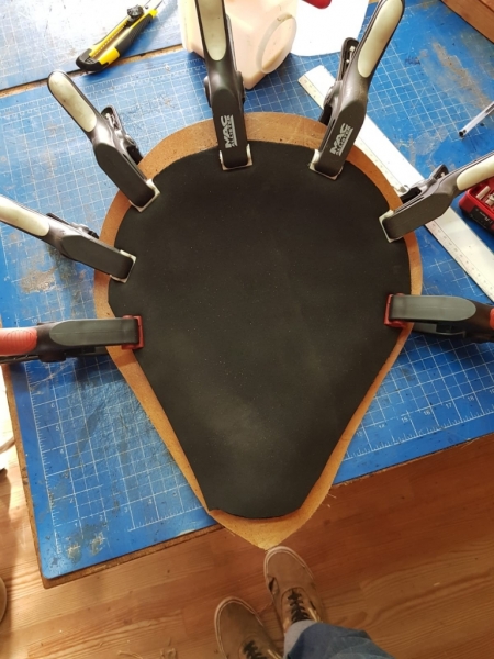

Ensuite, pose de la mousse qui a été coupée selon les contours de la partie soft.
Idem, la colle est assez peu efficace sur la tole et le but est d'avoir une tenue suffisante le temps de la taille de la mousse.

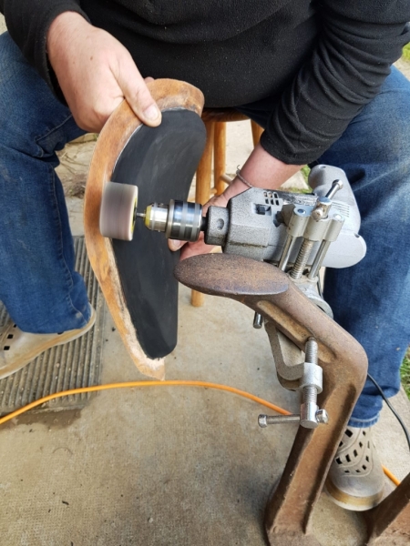

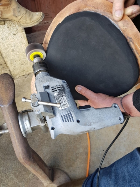

Ensuite, taille et finition des rayons et des galbes de contour au rouleau abrasif
Le support est prêt à recevoir le dessus

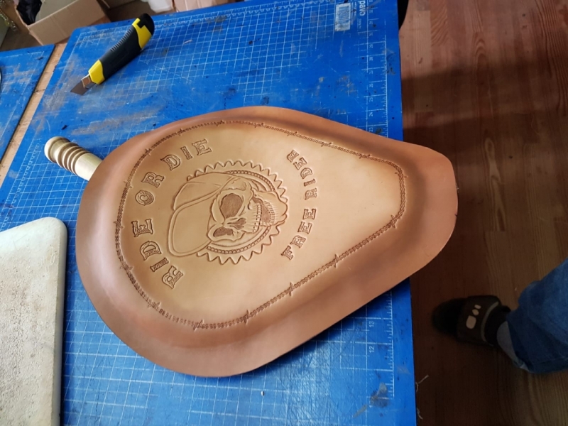

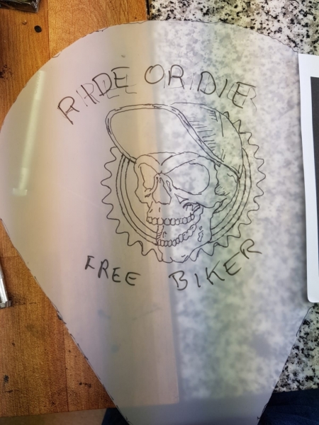

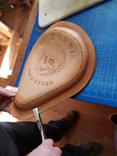

Préparation du dessus.
Cuir Hermann Oak de 6/7 Oz. J'ai préparé directement le motif (très inspiré d'un modèle du net choisi par Tristan) sur le calque avec une mise en position grossière des différents éléments
Bien sur, pour la mise en place des lettres je me suis servi de ronds en carton que j'ai coupés au bon diamètre.
Et j'ai rajouté un border en barbed wire que j'ai aligné à 4cm du bord. Je ne l'ai pas assez appuyé, il s'est en partie effacé quand j'ai formé le bord et çà, j'aurais du y penser. Erreur de débutant...

Ensuite, je profite que mon cuir soit encore humide pour commencer sa mise en forme sur la mousse.
Si besoin, je ne réhumidifie que la partie périphérique qui va subir la déformation.
Je repousse gentiment la matière sans faire de marques et ensuite je finis à la pince.
La pince utilisée est une ''Cantel Pliers'' de sellier dont la fonction première est de former les horn cover et les cheynne rolls.
Bien entendu, une fois sèche, cette pièce est collée sur le support préparé dans la première partie.

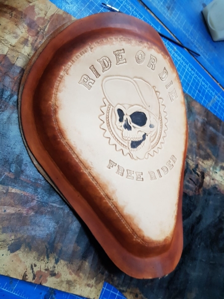

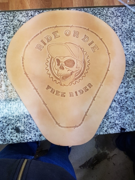

Une fois collée et sèche, on va travailler la teinte de la selle.
Je voulais faire un dégradé sur le tour, mais je n'ai pas assez insisté parce qu'après le passage à l'antique, le dégradé à quasiment disparu.
Bon la couleur de la photo n'est pas top, dans la réalité des choses, le dégradé est quand plus présent.
Teintes utilisées, Cognac de SUPRA C et antique Medium Brown de Fiebing's.
Sur cette même photo, on peut apercevoir les empreintes de la griffe (8 pts/Inch)

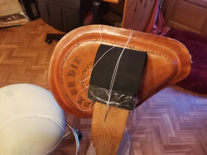

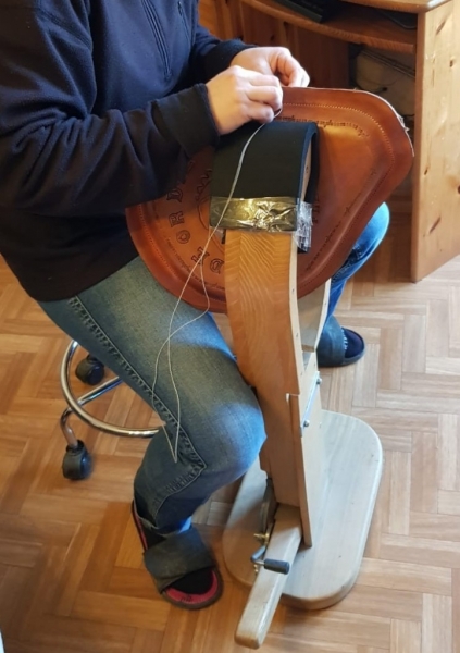

Ensuite la couture main par Cody, la maman
La pince Suisse est super pratique pour ce genre de travaux

Je vous laisse apprécier la qualité des coutures de Cody
Aussi belle dessous que dessus.
Comme je le disais plus haut, sur cette photo on peut voir la série de rivets qui tiennent la pièce du dessous.

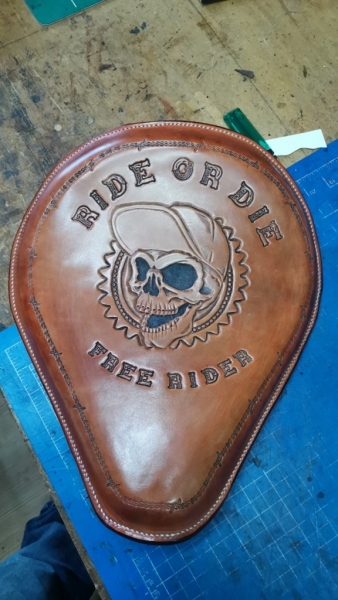

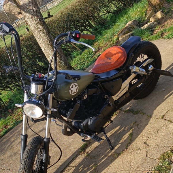

Ensuite surtaille et finition du bord
Et une petite image sur la moto
J'essayerai d'en faire une mieux à l'occase.
Voilà, j'ai fini si vous avez des questions j'y répondrai volontiers.
