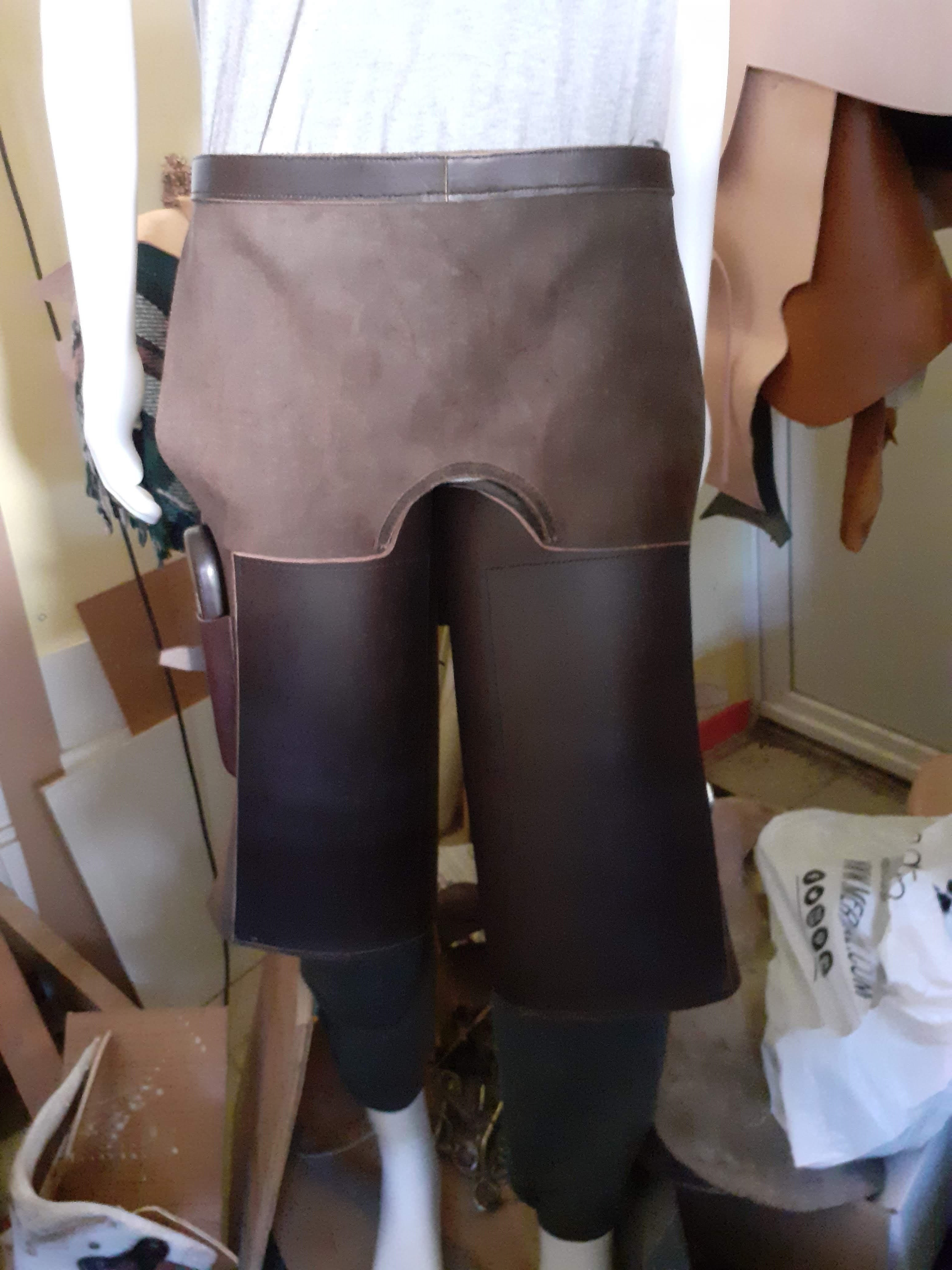

Un tablier sur mesure offert par les membres d'un centre équestre à leur moniteur
pour remplacer son vieux
tannage végétal 2,2mm pour le tablier et 3mm pour les protections

Re: Tablier pour ferrer
Bah c'est fait pour non
- Luc
- Messages : 2174
C'est peut être pour ça qu'ils sont fait généralement en croute...
Et oui mais s'était leur choix "c'est plus jolie comme ça". Argument imparable!
Bonjour Je remarque que beaucoup de tabliers de forgerons sont maintenant coupés fleur dessus. Beau cadeau.
Bonsoir,Geppetto
Effectivement,j'en répare souvent et les derniers je les ai fait fleur dessus à la demande du propriétaire.
De plus je n'arrive plus à me procurer de la croute épaisse,si quelqu'un sait où en trouver aura mon éternelle gratitude
José
Il y a de la 23/25 Chez Fages et Aiglon.
C'est peut être pour ça aussi que ça se fait moins...
Merci Luc
Je vais voir,la croute que j'utilisai ,était en 25/30.
Mais peut être que cela ne se fait plus.
