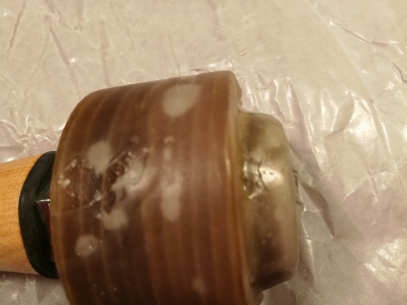

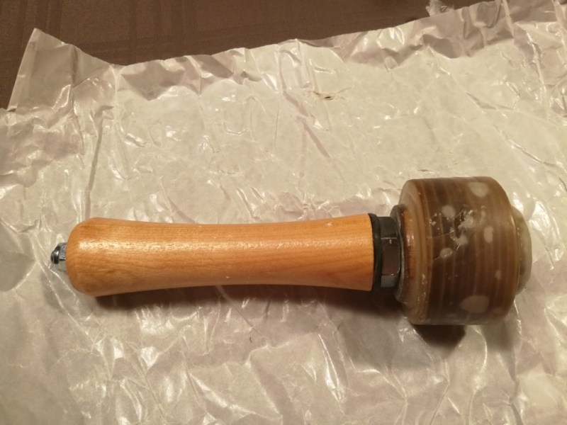

Le père noël m'a gâté avec un maillet (osborne) cuir 🎅😏 (il est entouré de cire 🤔... pour nourrir le cuir ?) Comment l'entretenir une fois la cire retirée ?
Merci

Tête du maillet en gros plan avec la cire
Maillet entier toujours avec la cire

Alors dans le travail du cuir, les maillets qui ont cette forme cylindrique (ou conique) sont appelés des Mauls. Ils ont été inspirés par les maillets des tailleurs de pierres.
Tu n'as pas d'entretien à faire, il est près à l'emploi après avoir retiré la cire.

Tu peux l'utiliser pour un peu tout, ça économise l'enclume de tes outils. Et si il est pas trop lourd, dans les 600 gr, tu peux faire du repoussage.

Oui, la ou tu frappe... Tu peux nous dire combien il pèse?
Re: Maillet cuir / entretien
Posté : ven. 25 déc. 2020 23:20
par ush56
680gr je crois ...
Posté : sam. 26 déc. 2020 09:00
par Mich'
Super, tu vas pouvoir carver assez fin avec.
