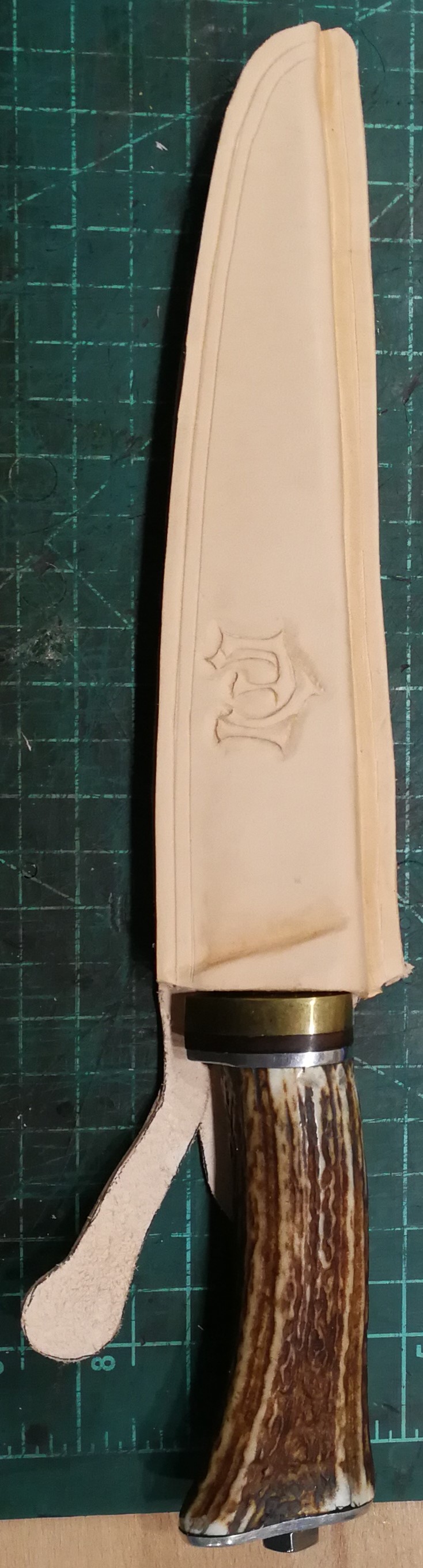

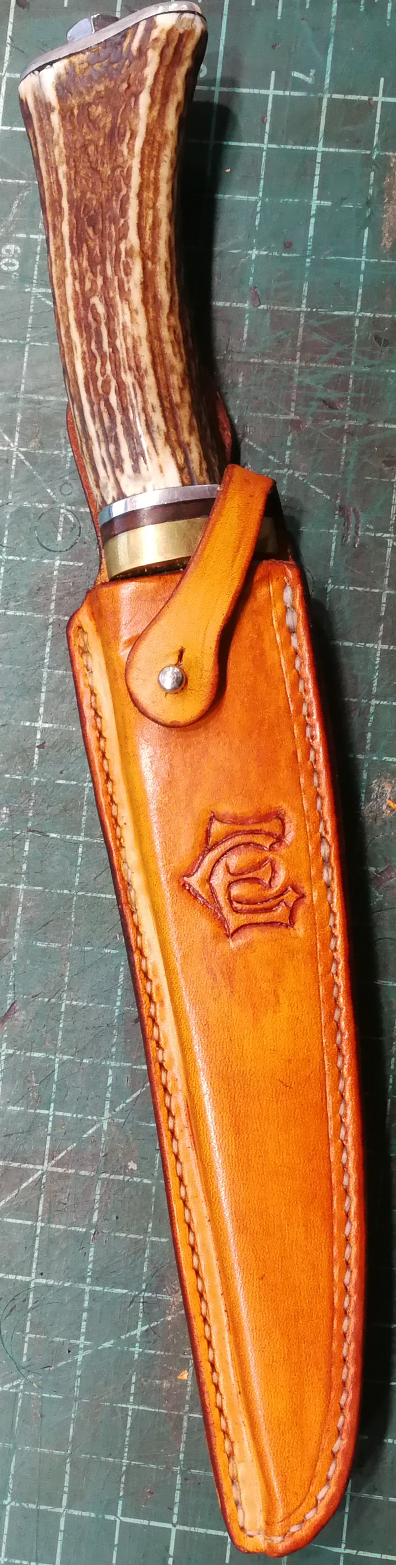

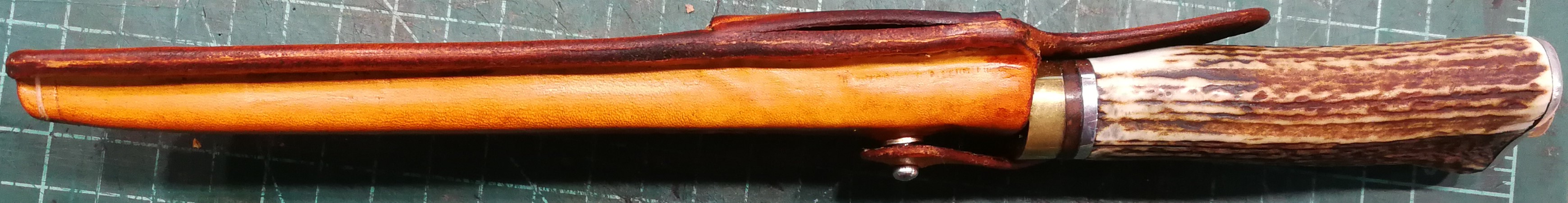

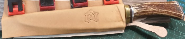

voici ma dernière réalisation:

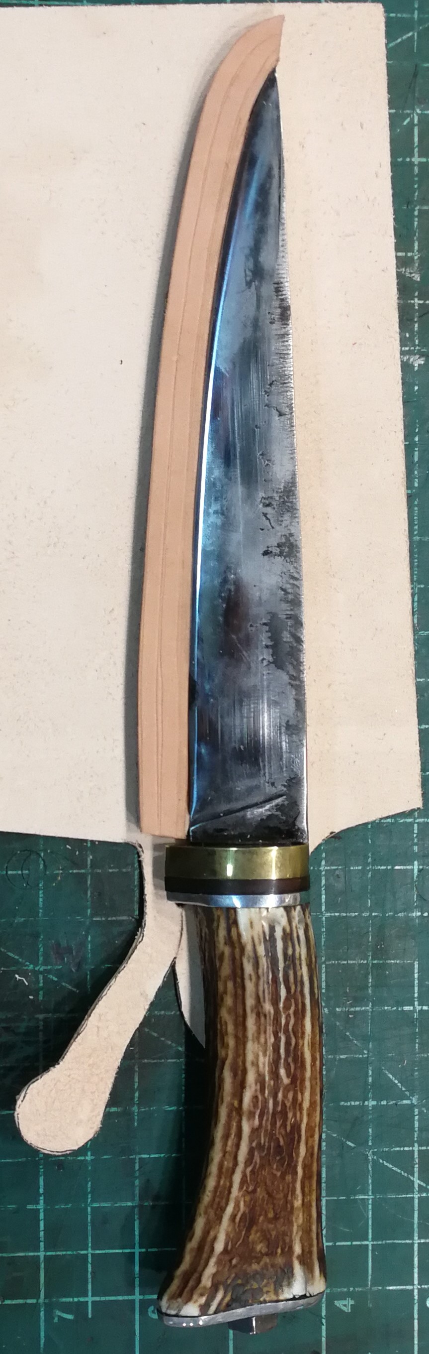

un étui pour un couteau de chasse lequel a été réalisé par un copain maréchal qui a temps perdu forge des couteaux.

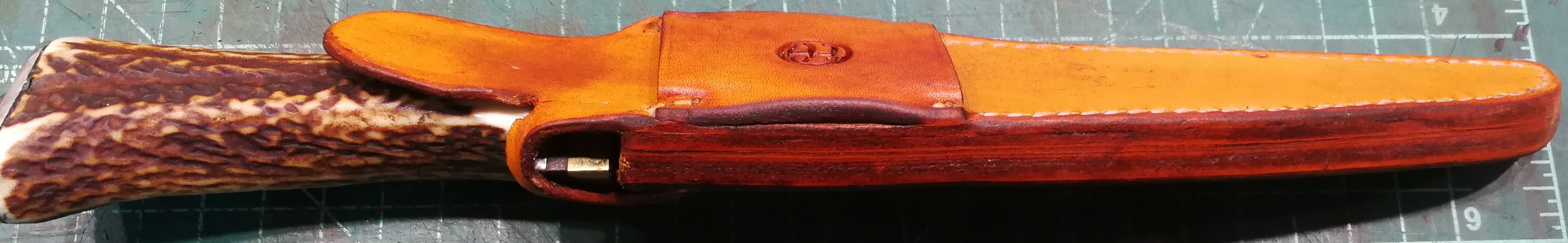

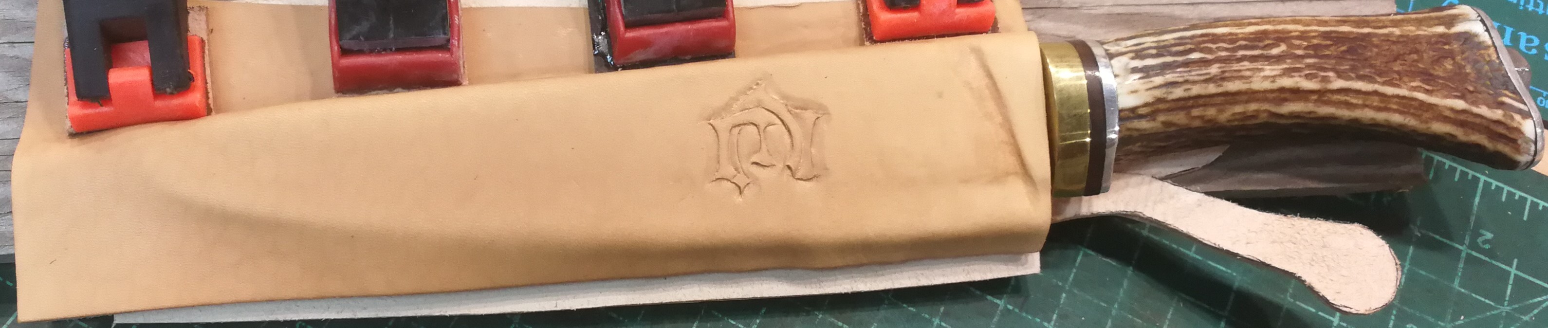

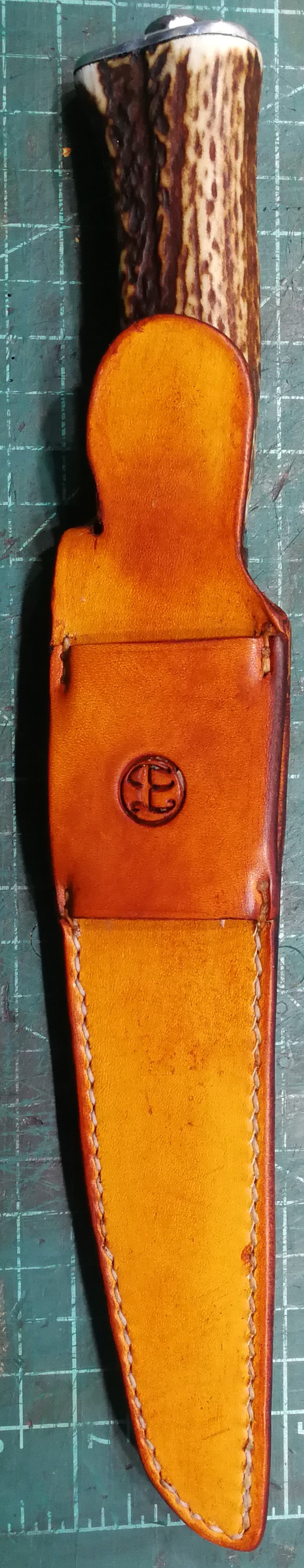

étui taillé dans du collet de 2.5 mm tannage végétal naturel. je voulais qu'il soit droit et qu'il ne frotte pas à la ceinture en entrant ou sortant de son étui. J'ai donc une épaisseur d'étui de cuir par endroit de 17 mm. le martyr est du croupon de 5 mm.
Pas facile de coudre à la main tout ça.....et de faire des trous réguliers et droits......j'ai fais de mon mieux.
teinture fauve à base aqueuse de chez esprit cuir.
sur les tranches c 'est la même teinture avec de la cire d'abeille.
finition à l'encaustique.
Il est possible de le porter horizontalement ou verticalement.
voila, à vos critiques

Beau boulot et très beau couteau.
Jacquy.
Jacquy.

Tu as dû rire pour faire la patte de maintien d'une pièce! Faut trouver l'angle voulu...
- fgetup
- Messages : 450
Re: etui couteau de chasse
Surtout, que le couteau est courbe donc les dimensions ne sont pas les mêmes à différents endroits...
Merci pour vos critiques jacquy et Luc.

Bel étui ... Bravo.
Dis moi avec quel matériaux a tu fais le pommeau du couteau. Il est bien réussi aussi mais je n'ai jamais osé en faire sur mes manches en bois de cerf...
Merci

Je ne suis pas le créateur du couteau.
Mais effectivement, c'est un bois de cerf, enserré entre la garde (en cuivre et en cuir) et le pommeau qui est une pièce métallique, le tout maintenu par un boulon travaillé par le forgeron. la lame quant à elle, provient de lames de ressort d'une charrette.
En résumé, que du recyclage..... du temps et du savoir-faire.......
