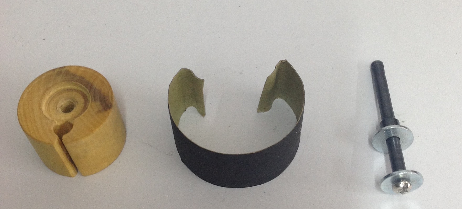

Par contre pour le ponçage je me suis fabriqué une molette pour utiliser du papier de carrossier de différents grain
Je vous joint quelques photos
De gauche à droite
Mollette en buis, petite bande papier carrossier, support dremel

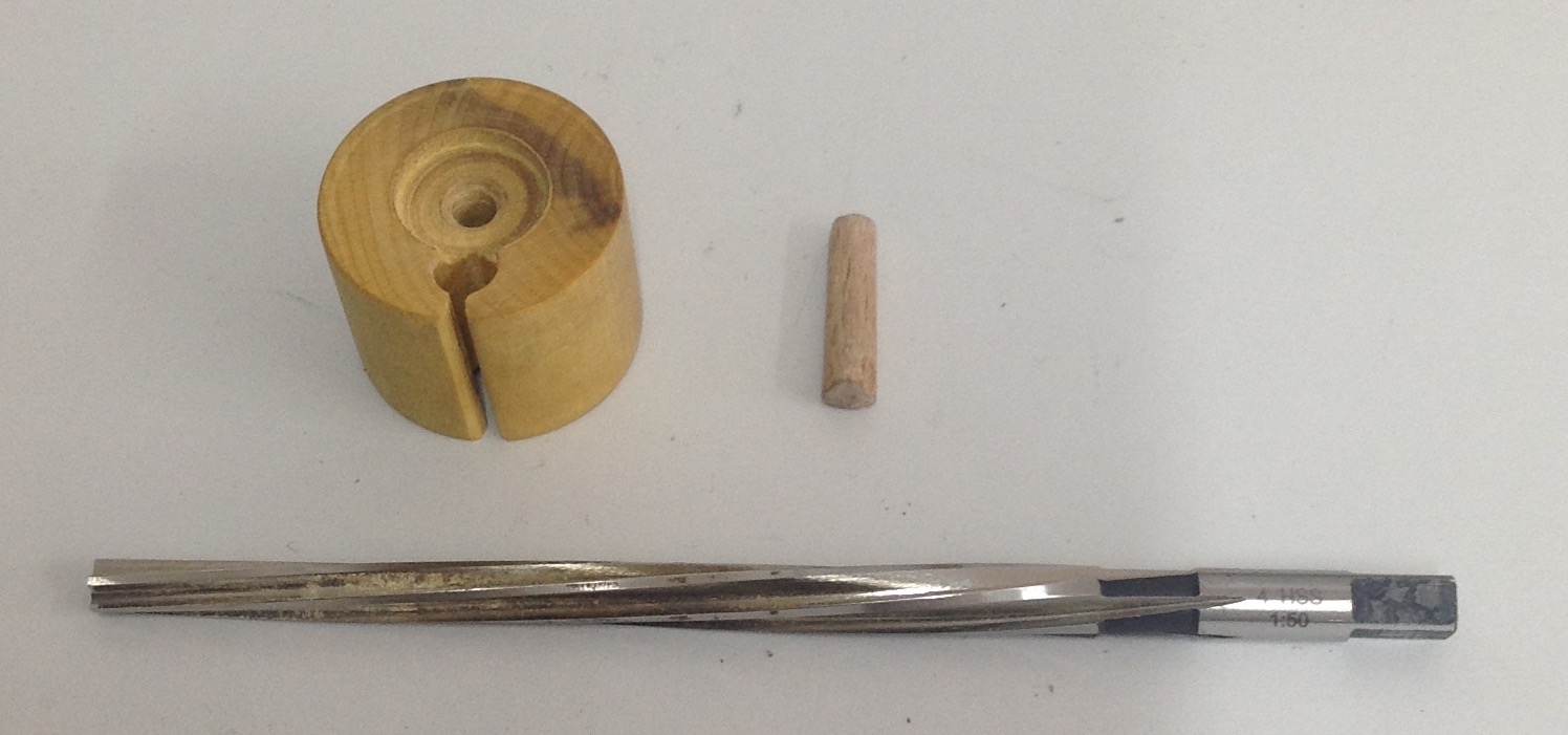

Molette , clavette conique pour bloquer le papier, dessous alésoir pour le ajuster le trou de clavette

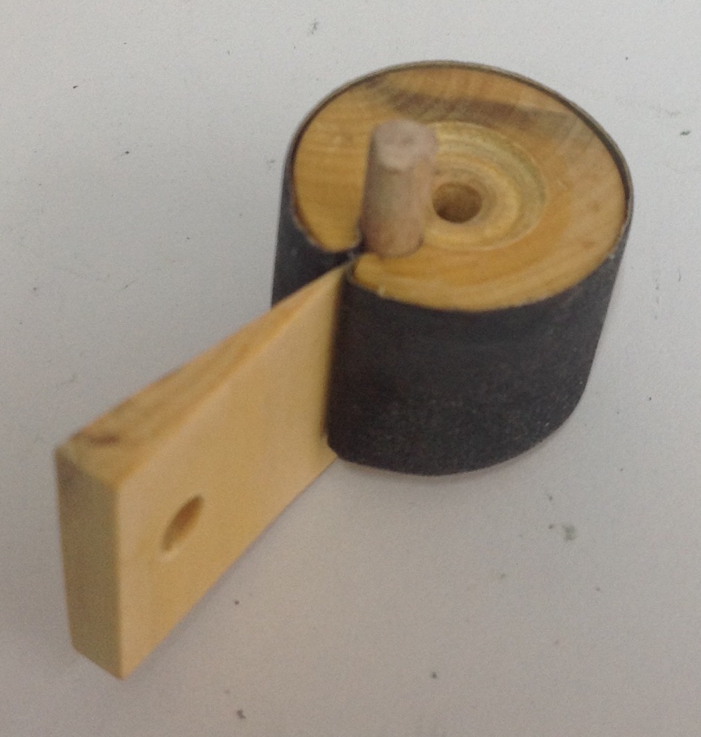

Molette avec le coin (en buis) pour bloquer le papier pendant l'insertion de la clavette

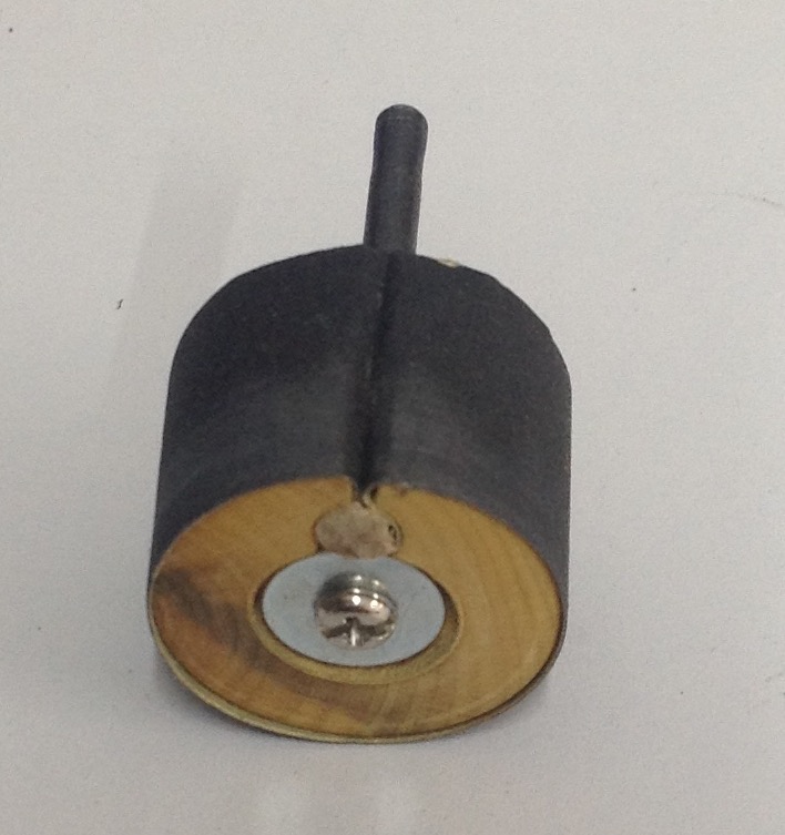

Molette montée

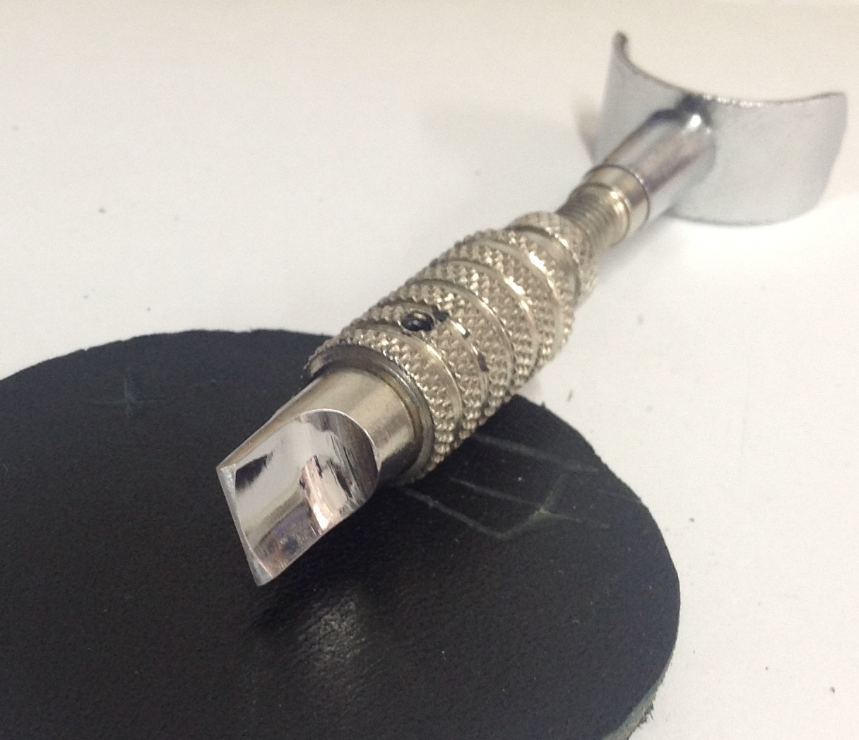

Et voilà mon swivel modifié

Et bien sur, jolie lame. Je ne suis pas certain de ton affûtage (j'ai l'impression de voir des marques?), mais l'incurvation est très réussie.

Bonne idée de création de cet outil ponceur. Etant chausseur, j'en ai un sur ma finisseuse mais pas pour mon outil Proxxon, l'équivalent de Dremel. Le diamètre du tien ? Je pense en fabriquer 1 dans un bloc de polyamide, le recouvrir d'une fine couche de mousse néoprène Haute Densité de 2mm.
Mich', c'est écrit "support Dremel".

Pour te répondre Mich’ oui, je suis partis d’un support de dremel pour tourner la molette
