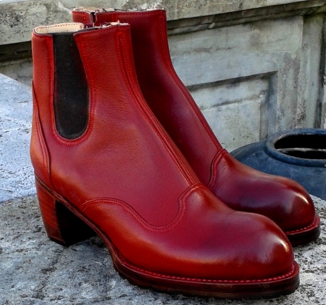

Pour Luc et les autres:
Tige en veau, doublure porc, cousu trépointe, cambrure interne et externe en sans lisse légèrement arrondis. Petits poins main en gorge ouverte, patin caoutchouc cranté, talon Cubain. Une fermeture à glissière coté interne facilite l'enfilage.
Si vous avez des questions

Ah bin oui ah mais non!!! Soit tu dis rien soit tu cause chinois!!!
Chacun son métier aussi!
Dans tous les cas, superbes!

Comme confrère, je ne peux que féliciter

le rouge n'est pas ma couleur préféré , mais le travail lui reste au top !!!!
un peu surpris car je pensais que lorsque l'on met des élastique comme cela on en met des deux côtés pour faciliter la chausse !??

Phil, il y a une tirette à l'interne.
