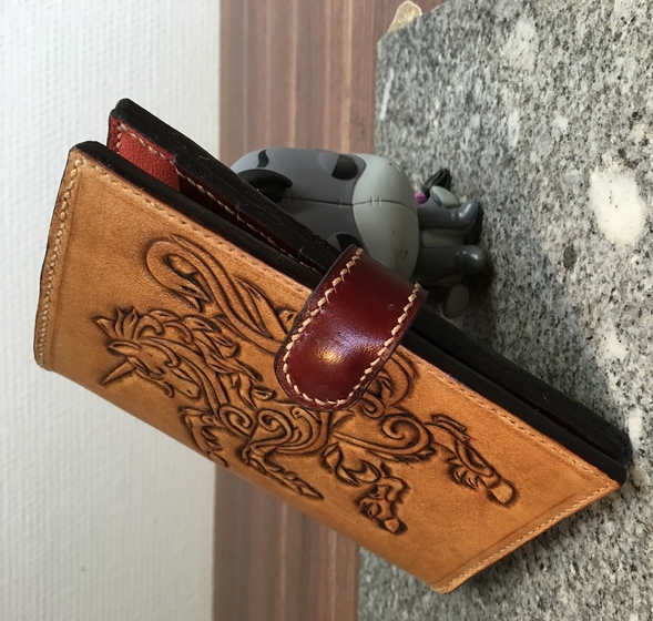

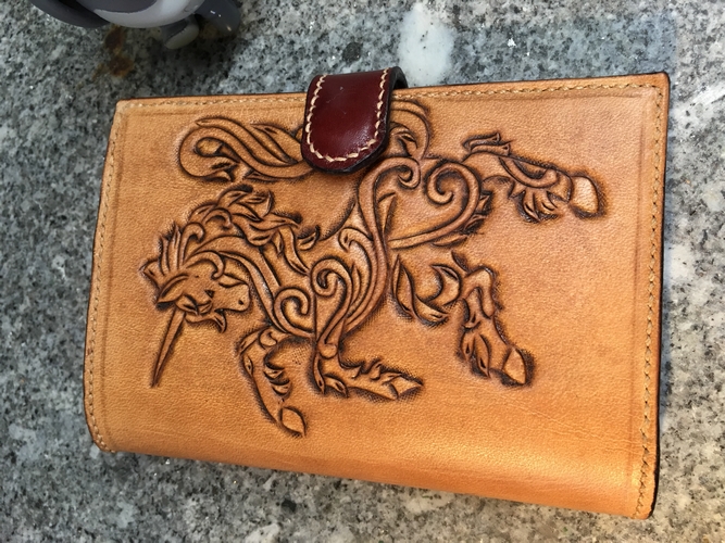

En ce vendredi, jour férié par chez nous 8) , j'en ai profité pour finir un truc qui étais sur ma "to do table" depuis quelques temps.
Pour la petite histoire, la licorne est issue d'un challenge FB (merci Elyssa) et j'avais ce bout de cuir qui était déjà prévu pour faire la couverture d'un portefeuille (2mm épaisseur, aucune tenue pour le carving :tmi: ),
des chutes diverses de cuir pour l'intérieur coloré ça collait juste bien dans le theme.
Voilà donc premier essai en maro.

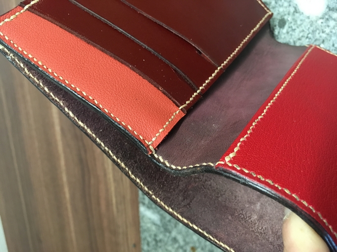

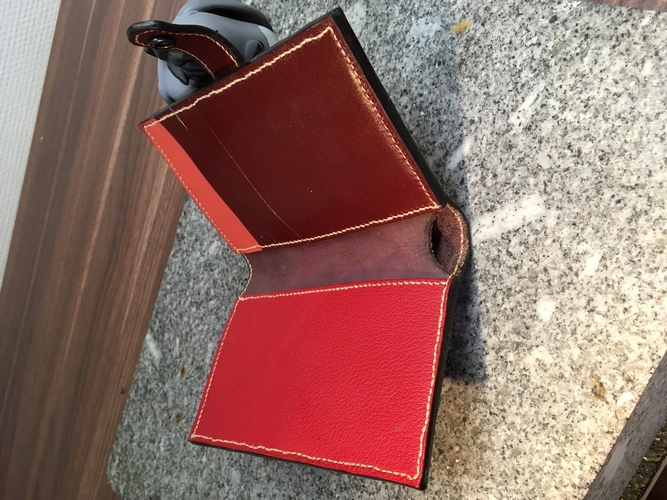

Auto critique à chaud :
:devil: :devil: :devil: de couture !!!
fil de lin 432, griffé au 10
sans déconner on a l'impression de percer droit, d'être régulier, enfin comme d'habitude quoi, mais non zig zag inside !
et les photos n'améliorent pas cette impression.
un peu épais, les différents cuirs auraient mérités d'être paré pour finir plus fin

Sympa le chien qui tient le portefeuille droit!!!

Plus sérieusement, l'ensemble est bien, tu l'as dit ta couture intérieure fait le zouave!
Portefeuille ouvert, tu n'as pas cousu le bas et fais une encoche, c'est pour?

Luc, boooooooooooouh, c'est pas un chien c'est Bourriquet :D

Pour le portefeuille, pas mieux que ce que tu dis toi, en effet, un p'tit parage sur les bords ça aurait été du plus bel effet !
Pour la couture, même problème que toi, autant coudre du 2cm pas de souci, quand c'est au dessous de 5mm v'la la galère ^^

Oui Elyssa !! « Thanks for noticing me »
C’est mon petit compagnon d’atelier, il pose régulièrement sur mes photos ;)
