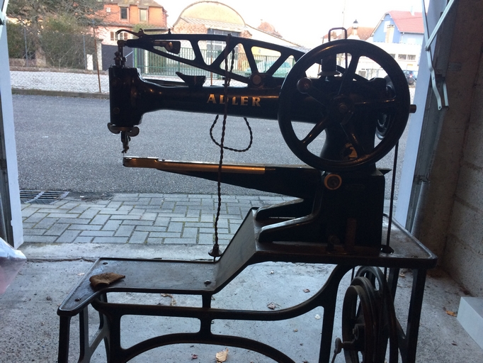

Salut à tous,
il y a quelques temps (je crois que je compte même en année), j'ai récupéré une machine à coudre d'un ancien cordonnier.
J'ai du la stocké pour faute de place, et j'ai pu encore une fois après un an, la rapatrier chez moi. Enfin, pour l'instant elle est dans le garage, pas trop vite non plus.
Elle finira dans la cave, car grimper la demoiselle au 4ème c'est un peu compliqué...
Bref, là n'est pas le but de mon post.

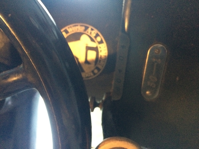

Je voulais juste partager avec vous la belle (qui a besoins d'un bon coup de nettoyage), ainsi que les accessoires "fournis" avec.
elle a l'air de tourner bien, à tester encore sur du cuir quand je saurai ouvrir pour y mettre du fil ;)
Si vous avez la patience de m'expliquer je suis tout ouïe ou si quelqu'un à un mode d'emploi je suis preneuse.

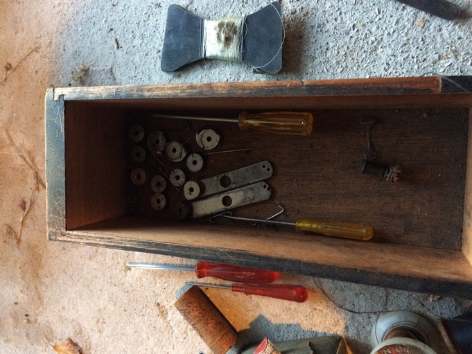

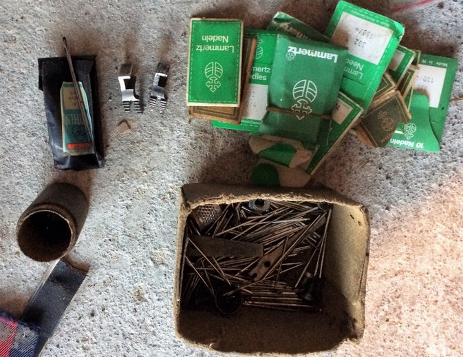

J'ai donc pas mal d'aiguilles en RAB : marque Lammertz NAdeln 332 / 130/4 quoi que ca signifie ca ?
2 pieds de biches
1 boite à aiguilles avec aiguilles sellier dedans.

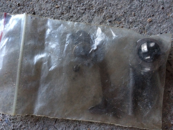

Des pièces détachées cool
Des canettes à ne plus en finir, et quelques trucs qui vont dessus ? (désolée moi et terme techniques pour l'instant ........)
Voila les photos,
Si quelqu'un peu me conseiller ?

Très, très bonne machine que j'ai déjà utilisée, il y a quelques années. Le numéro d'aiguilles est bon, 332, 130 est la grosseur qui devrait aller de 80 à 160 si j'ai bon souvenir. 130 c'est pour coudre avec du gros fil. Il est intéresant d'avoir plusieurs canettes car elles ne sont pas très grosses, et ça te permet d'avoir une canette de chaque couleur de fil , de ne pas vider ta canette chaque fois que tu couds avec un fil différent.
Je vois aussi que tu as plusieurs navettes. Regarde l'usure sous le ressort car si elles sont bonnes, tu as du bol, ça coûte un os.

Merci de ta réponse. Je suis étonnée que tu parles de gros fil, il y a monter dessus un fil 1032 très fin. Ce qui veut dire qu'avec un bon réglage je peux tout coudre de la sellerie à la maro disons.
Les navettes c'est les pieds c'est ca et tu parles de l'usure des petites dents ?
Messages : 607
Re: ADLER 30-1
Message par Thé' » ven. 3 mars 2017 17:51
Ah non pardon c'est ce qui englobe la canette !
Je vais regarder je n'y ai pas fait attention.
Question bête toujours, pour changer la canette il faut que j'enlève la partie plate sur le canon ?
C'est bête mais j'ai peur de démonter quoi que ce soit dessus ;)

Hello , Thé; ADLER, jamais eu, mais SINGER en 29 K je me débrouille.Elles sont de fonctionnement identiques, ou presque.
Pour accéder à la canette, tu dois avoir un petit bouton sur lequel tu appuie et qui te permet de faire pivoter la plaque à aiguille.Si une aiguille de 130 est dessus, tu peux coudre avec du fil grosseur 51ou 61 des chez Onyx ( tu dois pouvoir passer 6 à 8 mm de cuir). avec des aiguilles 110 ou120, passe en grosseur 81ou 121. Fait attention au montage de l'aiguille, la longue rainure doit être orientée coté extérieur.
Je pense qu'une notice de singer K3 ( à défaut de trouver une d'Adler) pourrait t'aider. Désolé, je n'ai pas de notice K3 en "magasin". Je peux cependant t'envoyer par MP, un PDF de la notice de K51, il y a qqes infos qui pourraient t'aider.
