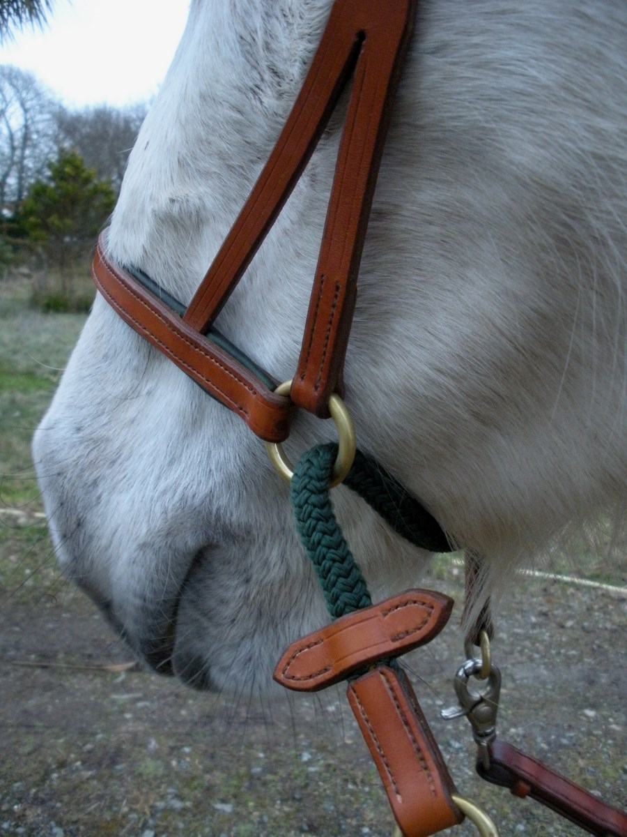

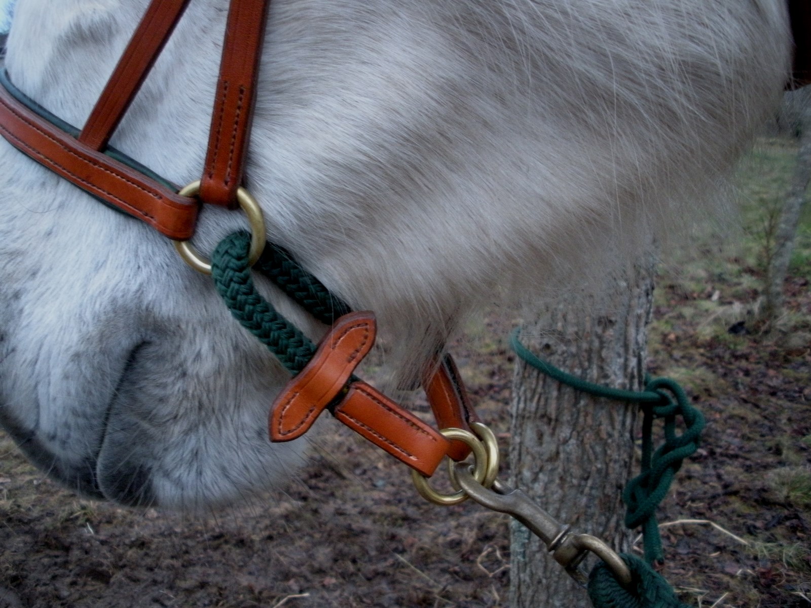

Je saisie l'idée! ce que j'aimerai faire c'est pour la quater horse de mon copain. je ne peux plus me voir son filet et ses rênes lisses, même si il ne fait de des balades avec. J'ai vu une des réalisations de Nox et j'ai adoré ses rênes! J'aimerai bien refaire pareil!
et son système sans mors aussi! Je suis en train de travailler sa jument pour qu'elle puisse sortir après en balade sans mors dans la bouche ( la balade ça doit être un plaisir pour elle aussi :rock: )
Au frontal j'aimerai au centre l'agrandir et mettre cette forme
voilà en gros l'idée :D

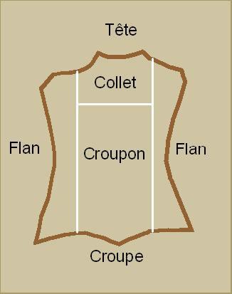

c'est ce dont tu parlais non?
collet le cou
et si on enlève sur le dessin les flans on obtient le demi dosset c'est bien ça?

Message par Cylène » mer. 27 janv. 2016 14:58
Oui c'est bien ça pour le dessin
si tu enlèves les flancs des deux cotés sur ce dessin, tu as un dosset (donc collet+croupon)
Un demi-dosset c'est la moitié, coupé sur la ligne du dos en résumé.

Sur un licol, la têtière est doublée ainsi que les montants, note que j'imagine que ce doublage est certainement dans l'optique d'un cheval qui "tire au renard", la muserolle dans ce cas ne prend rien et n'est donc pas obligatoirement doublée; de même la sous-gorge et sous-barbe sont en simple épaisseur. Tout passe par la têtière, les montants et la sous-barbe, et si ça doit casser ça sera quelque chose de facile à réparer, la sous-barbe à une seule épaisseur ? (réflexion personnelle j'ai pas de théorie écrite là dessus :P ).
Sur un bridon par contre c'est de la simple épaisseur. Il ne sert qu'à porter le mors à la bonne hauteur dans la bouche du cheval, sinon il ne sert "à rien" en terme de solidité, il n'est donc pas en théorie soumis aux mêmes efforts qu'un licol il serait donc dommage d'alourdir par un doublage des pièces un bridon classique.
Le sidepull étant un mixte des deux... j'avoue que je ne sais pas trop comment je procéderais de mon coté :D
Il ne faut pas plus de force utilisée dans un sidepull que dans un mors (quand les deux sont utilisés correctement et un cheval déjà habitué on est bien d'accord :lol: ). Mais même s'il s’avérait nécessaire d’utiliser une force de traction assez forte, je dirais qu'une seule épaisseur suffit, vu que la même force utilisée se retrouve dans une paire de rêne. Hors les rênes ne sont pas du tout doublée. Et ça ne bouge pas. Et on ne sait pas utiliser plus que notre force de simple humain (comparé à une traction équine sur un licol attaché au mur avec un cheval qui tire).
En théorie je dirais donc qu'il n'est pas nécessaire de doubler au niveau solidité, pour un harnachement (de tête) de monte.
Si ton Sidepull peut servir de licol régulièrement pour attacher le cheval, là ma réflexion serait différente et je doublerais les montants et la têtière par principe sauf si il est voué à un seul cheval qui ne tire "jamais" ... je le laisserais probablement en simple épaisseur pour mes chevaux, pas pour un client.
Le side-pull peut alors n'être pas trop gros de cette manière, permet d'utiliser un bon cuir assez épais pour faire de la décoration et que ça ressort un minimum. Tout en sachant effectuer tes doublures matelassées sans que cela paraisse trop épais.
Ca, ça serait ma réflexion si je devais le réaliser moi-même. J'utiliserais du demi-dosset.
Si j'avais du collet, j'hésiterais un peu plus certainement mais à mon avis, pour moi, je me risquerais à le faire de la même manière tout en sachant que j'aurais du laissé-allé certainement dans le temps. Surtout au niveau du "noeud" constructif de la muserolle, là où la traction se fait. Le reste ne devrait pas bouger significativement.

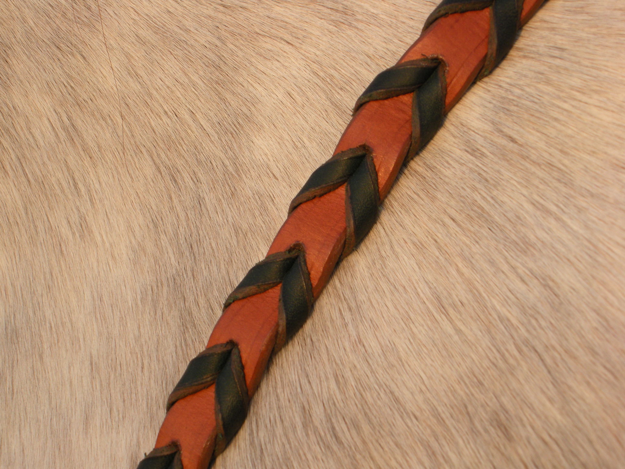

Au niveau teinture je préfère ne pas m'avancer sur le rendu :tmi: Je n'en ai que très très peu réalisées, du coup la patine argentée sur du noir je suis incapable de répondre.
Pour le rendu que tu présentes, si le motif tu l'aimes aussi, ça s'appelle un "basket". Avec 3 matoirs voire 2 il y a assez. (1 pour abaisser le cuir coté dessin le long du bord, 1 pour le motif répétitif principal (le basket), et le 3e c'est le décoratif utilisé sur le bord (donc au dessus du 1er cité^^). Certains ne font pas le tout premier et donc avec les 2 décoratifs on s'en sort (le rendu est juste légèrement différent).
L'idéal serait que tu ais du cuir de la même source pour t’entraîner avant de te lancer sur les parties de ton side.

Pour le cuir du dessus cuir naturel végétal que tu teindras dans ton cas pour les motifs (sinon un cuir déjà teinté).
