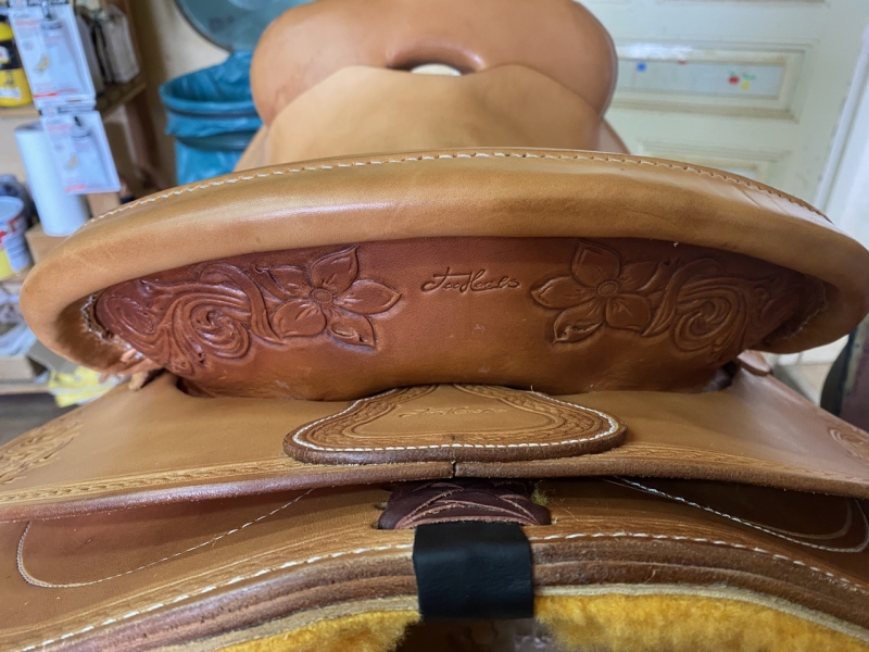

Ta selle est vraiment belle. Les fenders sont superbes, avec tout le reste du carving. Je comprends ta hâte ! Tu imagines la satisfaction, quand tu l'essaieras pour la première fois

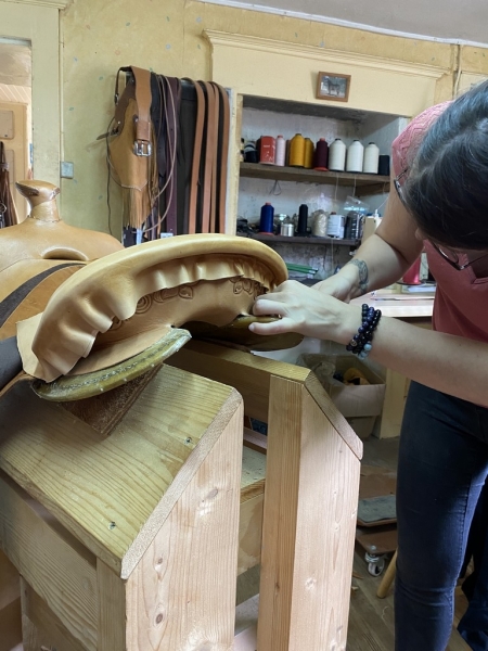

On a travaillé la partie principale : le siège !
Le siège c'est un gros bout de cuir, et qui dit gros bout de cuir, dit vaut mieux pas se rater !
J'ai commencé le week end en repassant sur mon border pour avoir plus de profondeur. Il n'y a pas photo...taper en aillant la retenue pour pas emmerder les voisins, ce n'est pas le bon plan quand on doit faire ce type d'ouvrage...
On voit clairement la différence...
Une fois ce petit rattrapage fini, on attaque la chose sérieuse

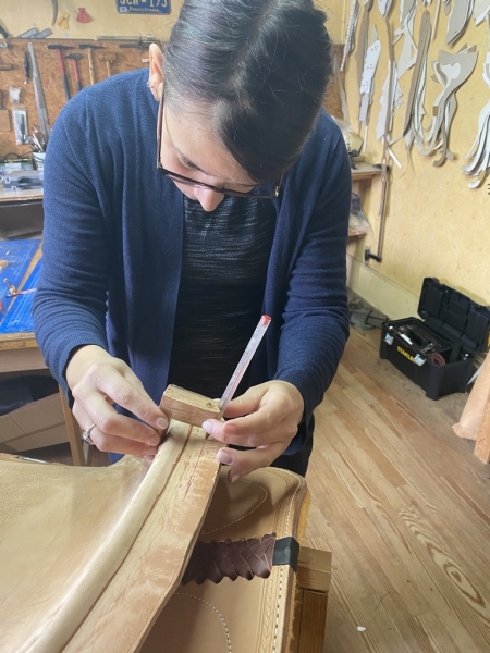

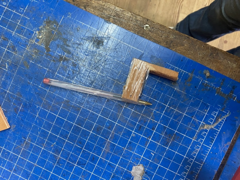

On commence par couper le cheyenne roll à sa bonne taille, grâce à un outil technique et rare, on délimite la trace de coupe.
Ingénieux n'est ce pas ?

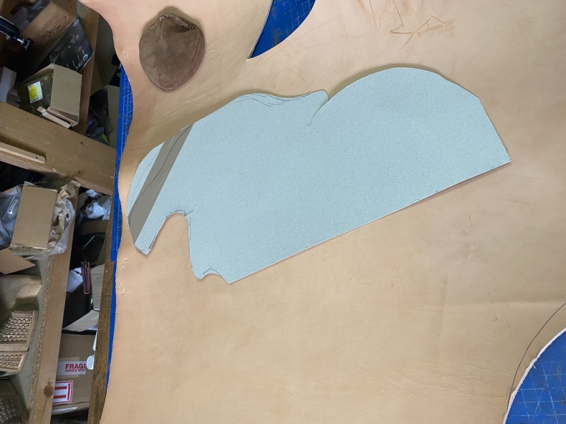

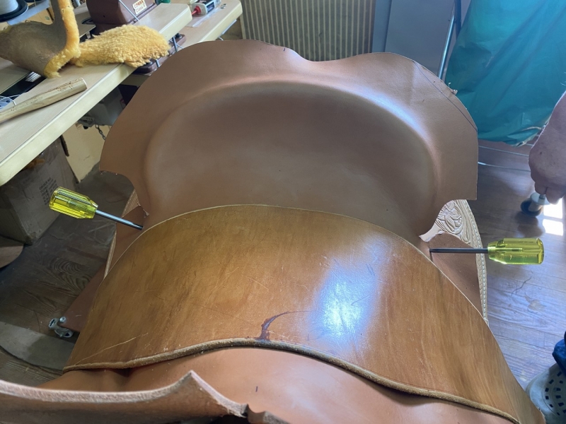

Inutile de vous dire qu'un couteau bien affuté est plus que nécessaire !

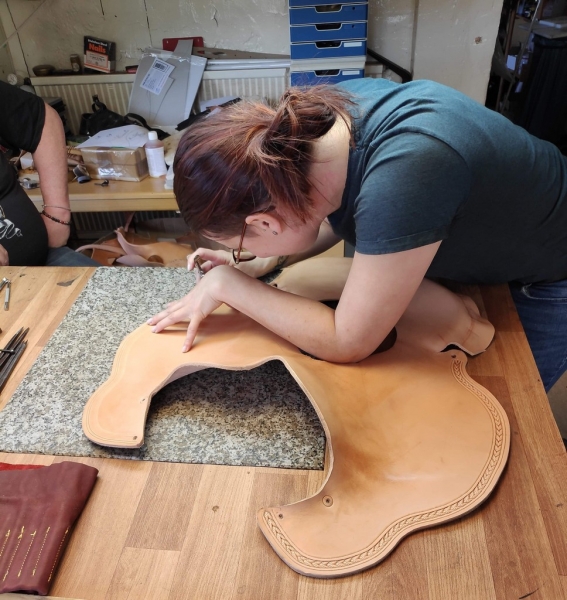

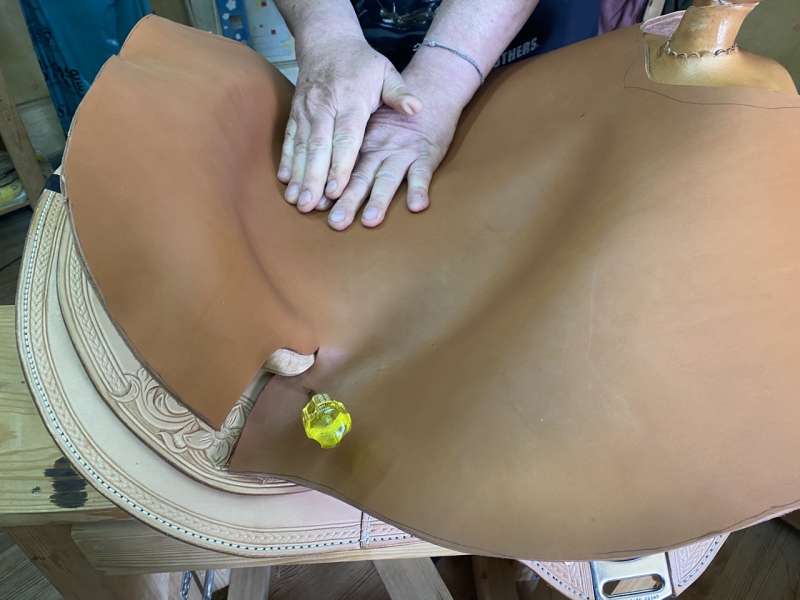

On patronne ensuite la pièce qui deviendra le siège
On coupe, on humidifie fortement, voir on trempe

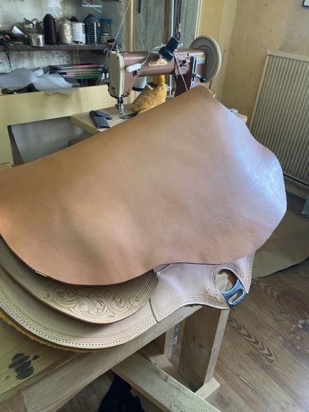

On place et on commence à mettre en forme l'arrière du siège
Une fois que l'arrière est en place, on attaque la mise en place avant, avec le contour du fork. (pas évident de contourner ces parties proéminentes.)
Avec un "A" fork, c'est beaucoup moins difficile. (je me demande encore aujourd'hui ce qui m'a pris de ne pas demander cette option au fabriquant d'arçon !)
Pas vraiment simple cette affaire !! car avec la mise en forme du cuir, sa capacité à se distordre, à prendre des plis qu'on ne voulait pas, puis finalement à couper trop loin pour dégager le fork... après quelques copieuses insultes à l'égard de ce cuir...
On prend les mêmes et on recommence en mieux !
oui oui !! si vous avez bien lu le début de mon poste et ma dernière phrase...
Vous vous dites mais non ???! ils n'ont pas fait ca ???
et bien si! nous on est des fous !!

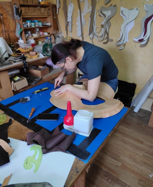

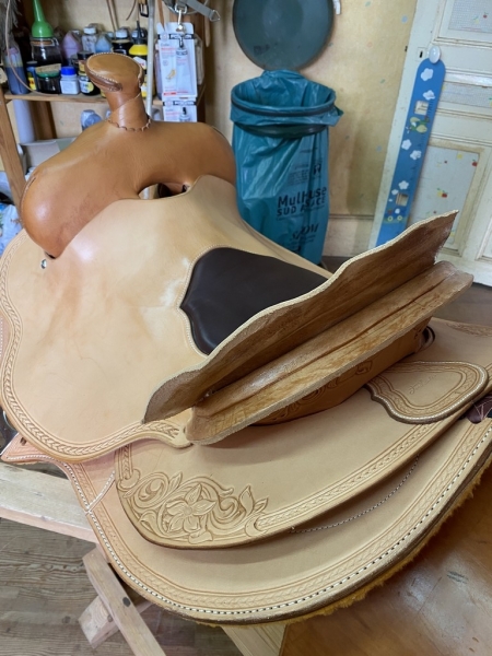

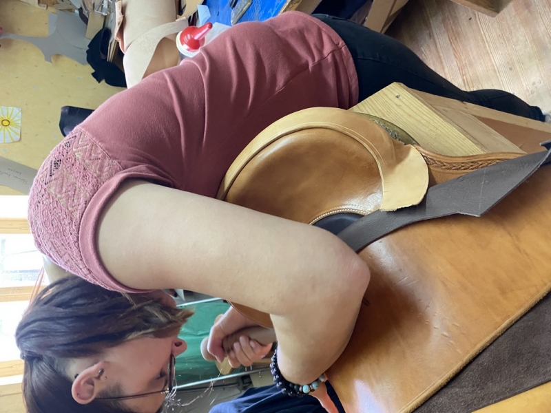

On refait le siège, au revoir 60x70cm de cuir !
Ce cuir est maudit, depuis le début il nous pose pas mal de soucis ! Je n'ai vraiment pas acheté une bonne peau ! Bref ça arrive, on ne baisse pas les bras, heureusement que Mich est là, j'aurai lâché l'affaire aussi proche du but !
Nous avons donc recommencé tout le processus en nous y prenant pratiquement pareil, non sans peine, mais là, nous y sommes !
La découpe au milieu du siège servira à y mettre une petite matelassure pour le confort de mes ischions.

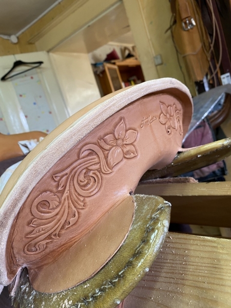

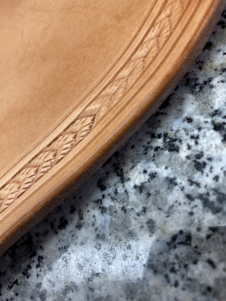

Petite pose carving une fois que les côtés sont découpés symétriquement

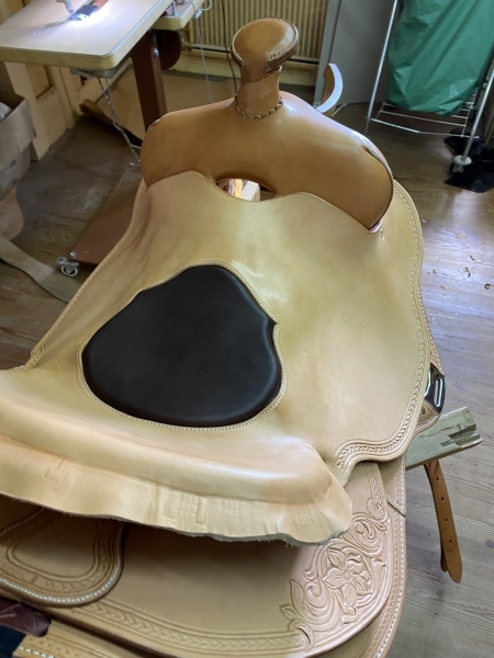

On prépare l'Inlay (la partie confort) avec une mousse néoprenne 10mm (il me semble), une belle peausserie chocolat, collé.
On fini les bords
et on demande un coup de main à ma cop's Cody qui gère la couture machine à la perfection pour avoir quelque chose de super propre !
Je me sentais pas de le faire, j'ai préférer lui laisser cette pression, et boire la mienne

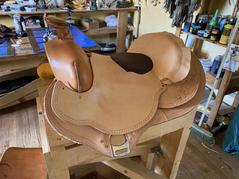

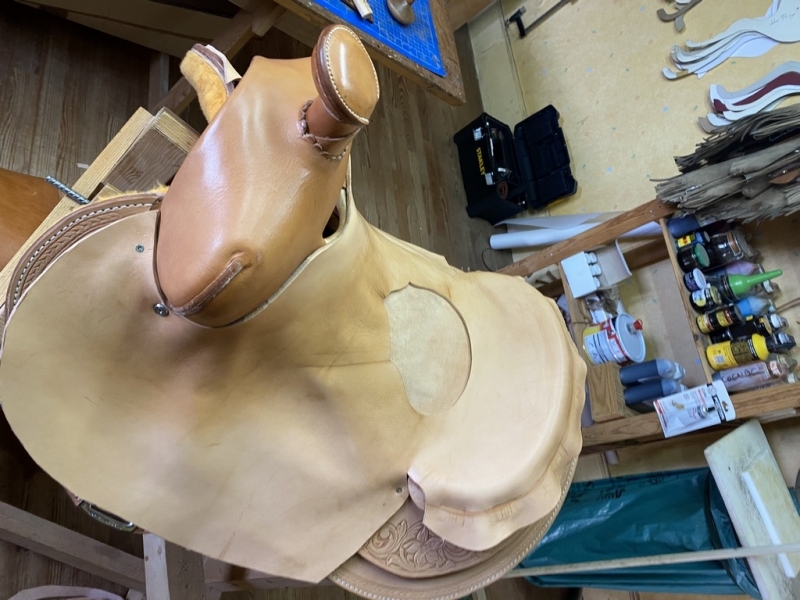

Voilà une selle qui ressemble à une selle !!
Encore le montage final des fenders, le découpe des conchos en cuir et des différentes parties qui permettrons enfin le montage final !!
ah oui, et il restera le cheyenne roll à finir avec sa grosse partie couture main
Elle sera comme je l'espérais, malgré quelques déconvenues, et grâce à l'aide de Mich
, prête pour la rando prévue fin du mois !!!!

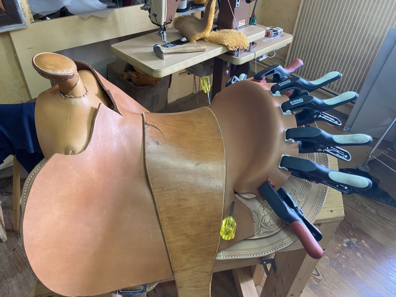

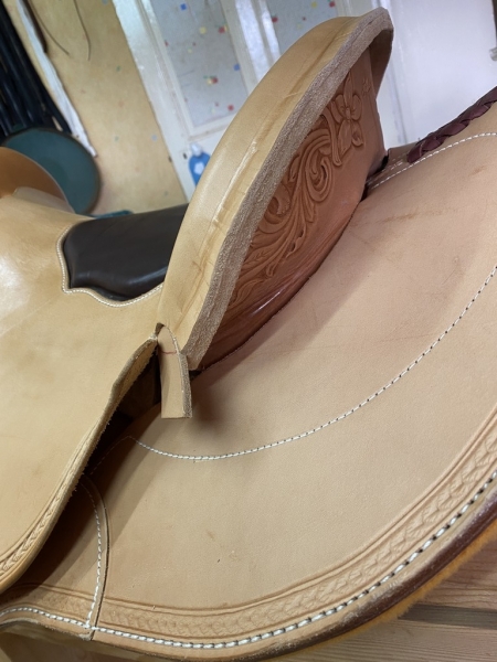

Le siège est prêt, il faut maintenant l’encoller à sa place définitive
On coupe la nouvelle épaisseur en bord à bord, et on ajoute une petite cale a un endroit que nous avions coupé pour avoir la forme de la fixation arrière au siège.
Pas le choix que de procéder comme cela. Toute façon ça sera caché par un nouveau morceau de cuir.
On arrondit les angles

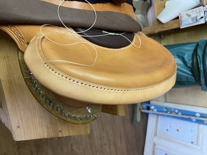

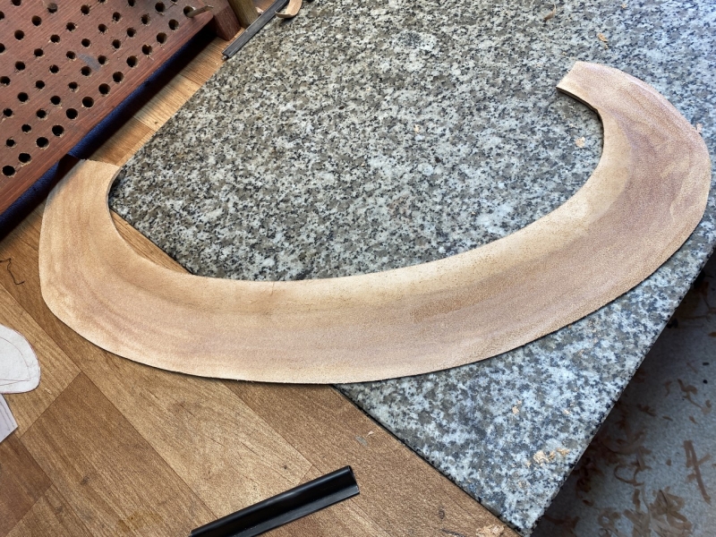

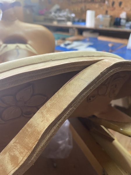

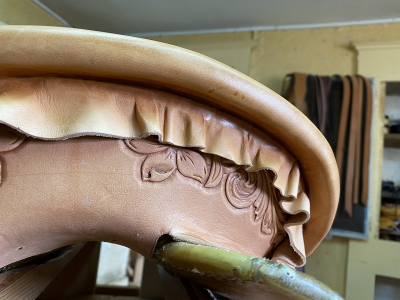

Voilà le binder – partie de cuir aminci qui viendra englober nos 3 couches de cuirs du cheyenne roll
On prend des repères avant encollage

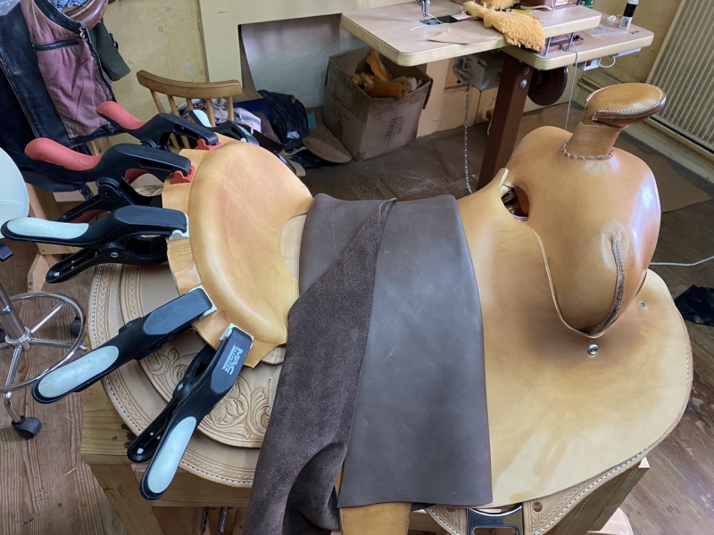

Après le coup de gouge pour la couture et le mouillage du cuir pour la mise en forme
On colle
Et on met en forme
On tire bien le dessous pour que les plis soient chassés
On marque l’angle qui nous servira de repère pour le dessous de la couture

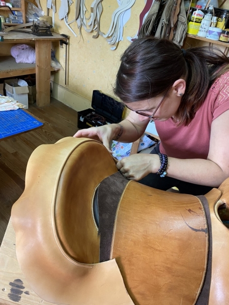

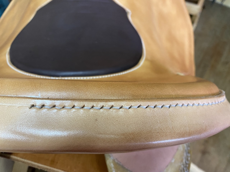

Et c’est parti (mon kiki) pour la couture
Une alène bien affutée, un angle toujours respecté, on ferme les yeux et on respire
un côté puis l’autre, j’ai appelé cela de la couture artistique de par la position à prendre à certains moments pour percer toujours avec le bon angle les 5 couches de cuirs !
On viens ensuite délicatement avec un cutter ou une lame très très bien affutée l’excédent de la jupe de cuir

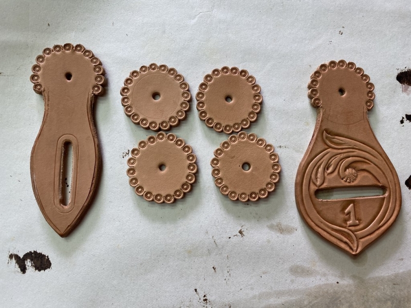

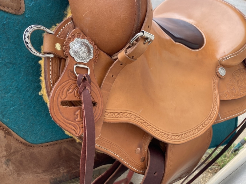

On prépare ensuite les petites rosettes de cuir, le latigo holder et le cinch holder
J’avais préalablement recouvert mon planché d’étrier

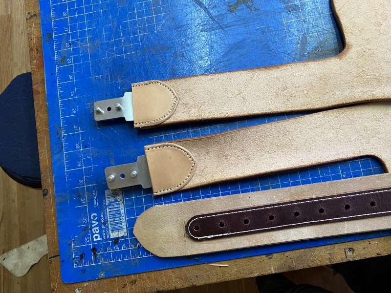

On a monté les blevins sur les étrivières
http://travail-du-cuir.fr/app.php/galle ... 541/medium
puis riveté
Reste à fixer le siege et les back jockeys, rosette avec Dring pour y fixer les latigos pour arrimer les bagages ou les vestes.

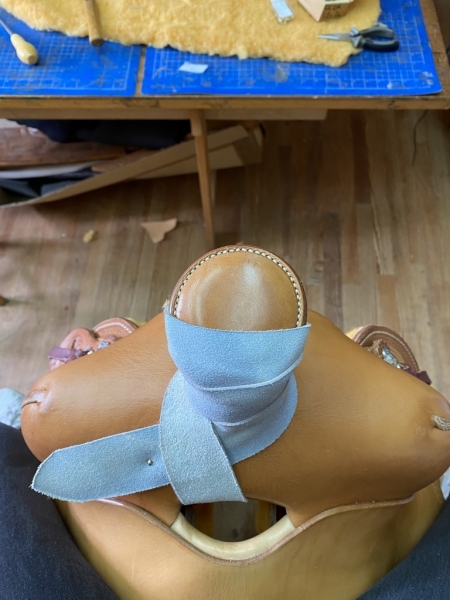

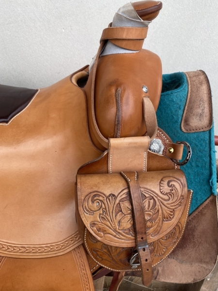

Installation du Mule Wrap, cuir de mule comme son nom l’indique. Cette pièce sert à protéger la corne de l’abrasion du lasso.
Je vais compléter encore avec une sacoche à l’occasion et ajouter des D ring pour le collier de chasse

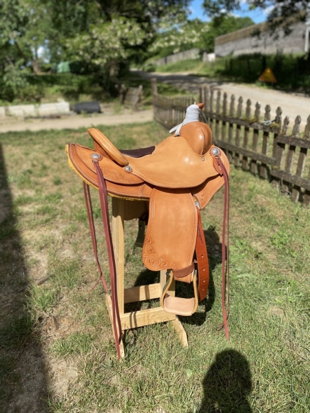

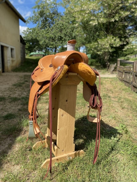

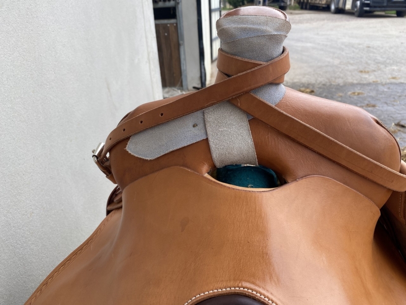

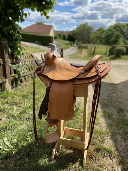

En attendant voici des photos de la bête finie !
Bon finalement elle n’a pas servi pour la rando. Le fit n’était pas satisfaisant pour le dos du cheval de Mich (gentiment mis à disposition pour cette occasion).
Je ne voulais pas prendre le risque de le mettre dans un inconfort pour sa première grosse rando !
Voilà une photo du beau loulou équipé
Je la testerai sur mon gros cette semaine et vous ferez des photos également !
On colle
Et on met en forme

puis riveté

Voila une petite photo prise sur le plus beau des modèles du monde (comment ça je ne je suis pas objective ?
// il est un peu gras, ne faites pas attention
Comme l'a écrit Mich, nous avons effectué des petites retouches pour la rendre encore plus belle !
Fixation d'anneaux de collier de chasse, (le collier de chasse reste à faire !)
et ajout d'un ROPE CARRIER (sangle fixée directement sur le fork) qui sert à la base pour fixer un lasso,
pour moi il m'est utile pour fixer ma pochette fourre-tout ( à refaire pour l'assortir à la selle )
voilà les photos de la belle,
On peut voir qu'elle a pris un peu de nouvelles nuances, c'est génial de voir le cuir bronzer tranquillement
Concernant l'utilisation, j'ai eu un peu du mal a m'y faire, nouvelle selle, nouvelles sensations
C'est la première fois que j'ai une selle neuve à faire à mon bas du dos, du coup j'ai eu du mal à trouver ma place dans le siège au départ
mais maintenant ca va beaucoup mieux ! je me fait mon nouveau confort !
Un point encore à régler : le sanglage.
il est légèrement reculé par rapport aux selles du commerce (cela a été mon choix lors de la conception, car ainsi il est identique au sanglage de ma Circle Y).
Avec le cuir neuf & épais des fenders et des sanglons, je me retrouve un peu gêner sous la jambe.
Vu que le coco il est croisé frison/trotteur, je vous dit pas comme ca déménage la haut lorsqu'il trotte, j'ai bien du mal à stabiliser mes jambes dans cette configuration,
le "soucis" c'est que le fender se bloque soit en avant soit en arrière du sanglage et je suis obliger d'écarter la jambe pour me déloger.
Je vais tester avec un sanglage en nylon pour voir si cela va mieux sinon nous effectuerons une modification plus importante à ce niveau la.
Après consultation auprès d'une ostéo, le sanglage dans cette position malgré le léger biais par rapport au passage de sangle du cheval, n'est pas dérangeant car il stabilise la selle sur son dos. Donc ce n'est pas une erreur de ne pas l'avoir placé à une distance standard, mais elle suggérai d'avancer d'1/2" si vraiment moi je ne trouvais pas ma place. Ce n'est pas grand chose, mais ca peut faire tout sous la jambe.
Pour le reste elle valide la compatibilité de la selle au dos de mon cheval !
YYYEEEEESSSSSSS !
A voir donc différentes solutions de la plus simple en changeant les sanglons à la plus "invasive" la modification des skirts.
suite au prochain épisode
