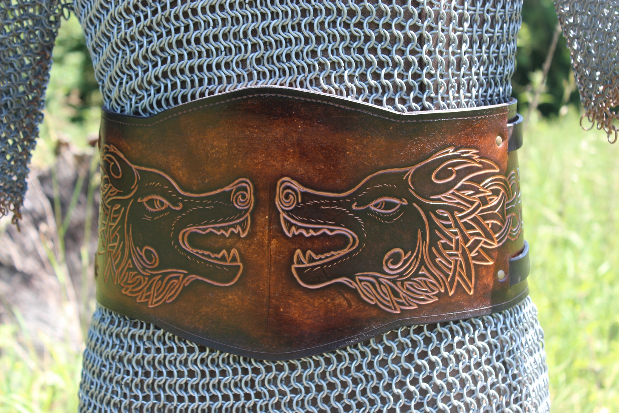

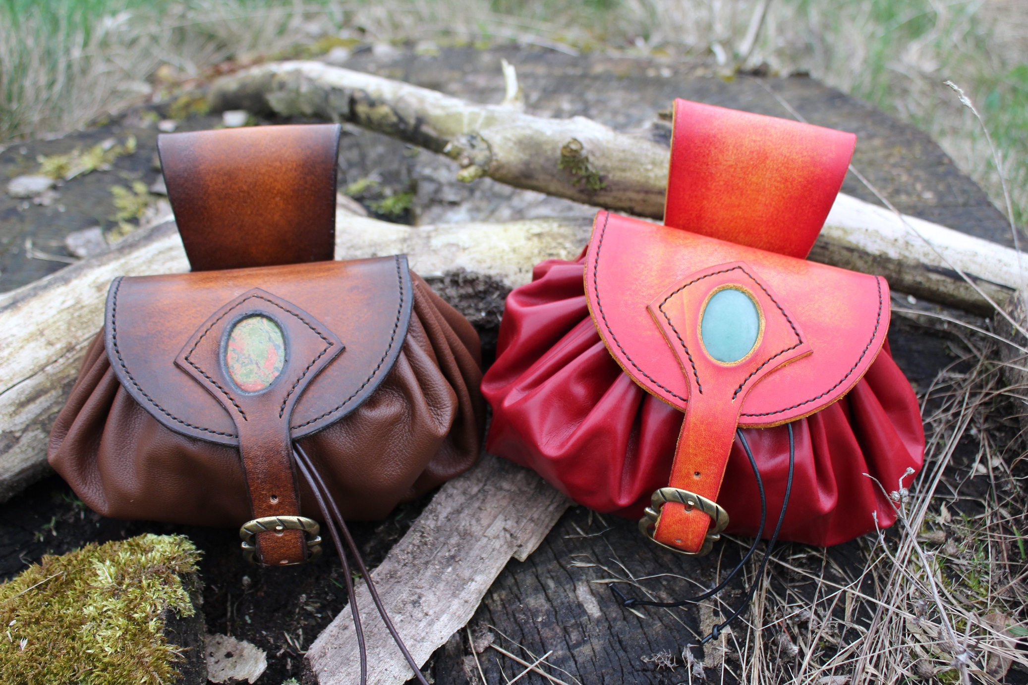

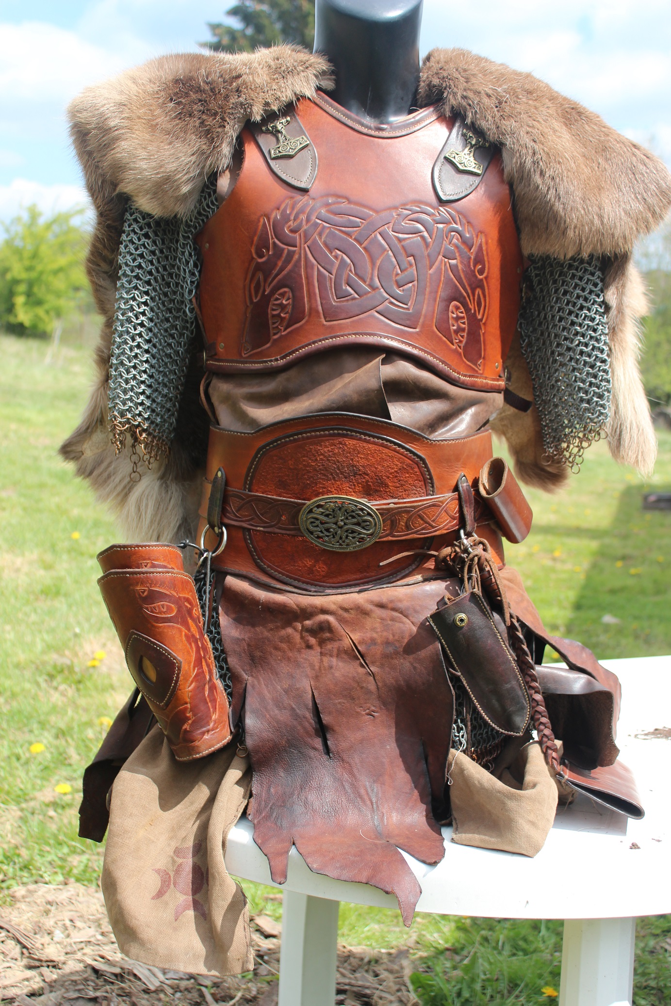

Une autre pansière
Deux escarcelles
Ma veille armure qui me suit depuis 5 ans, j'ai ajouté la peau de renne dessus cette année.
Une ceinture simple
Deux escarcelles
Une ceinture simple

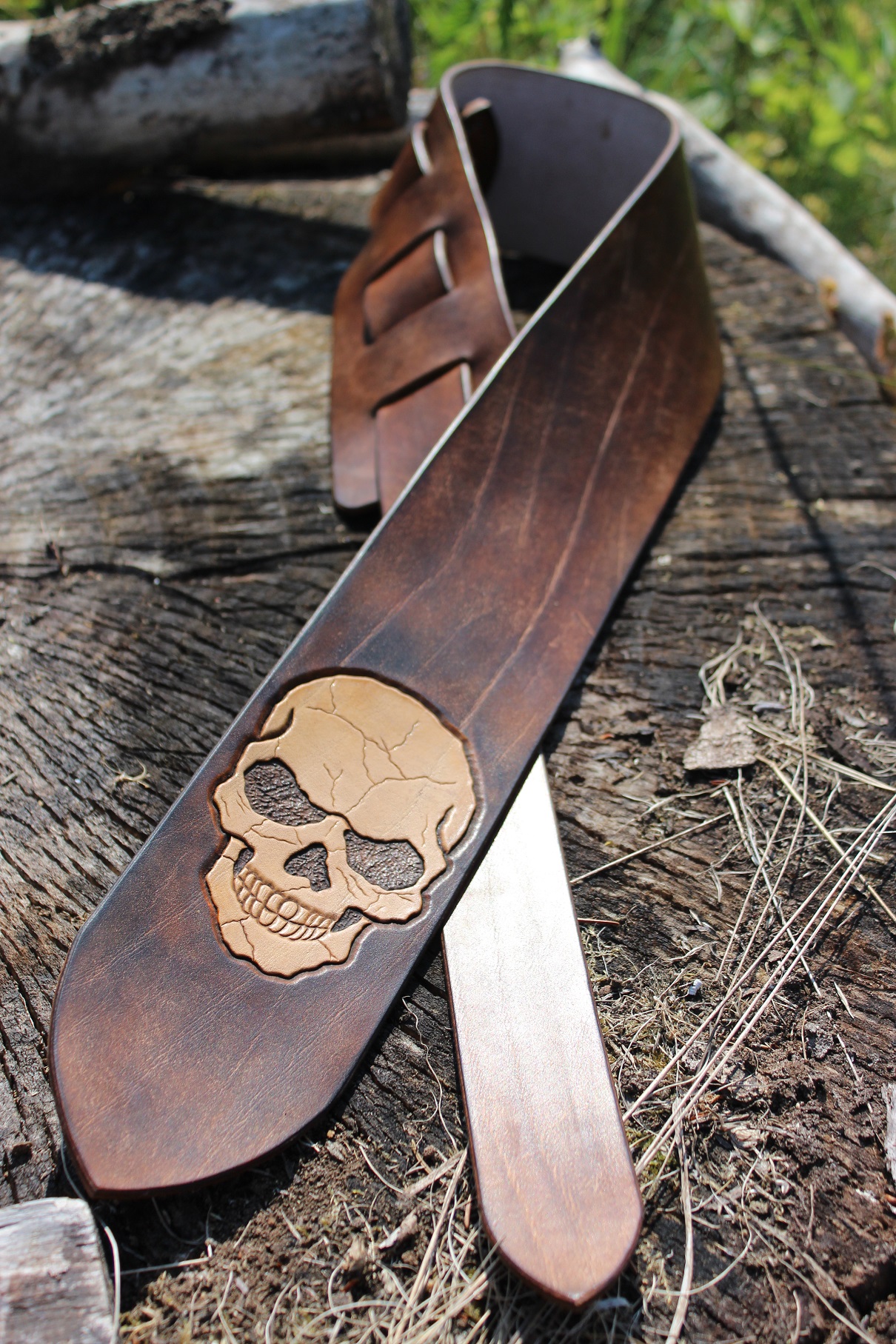

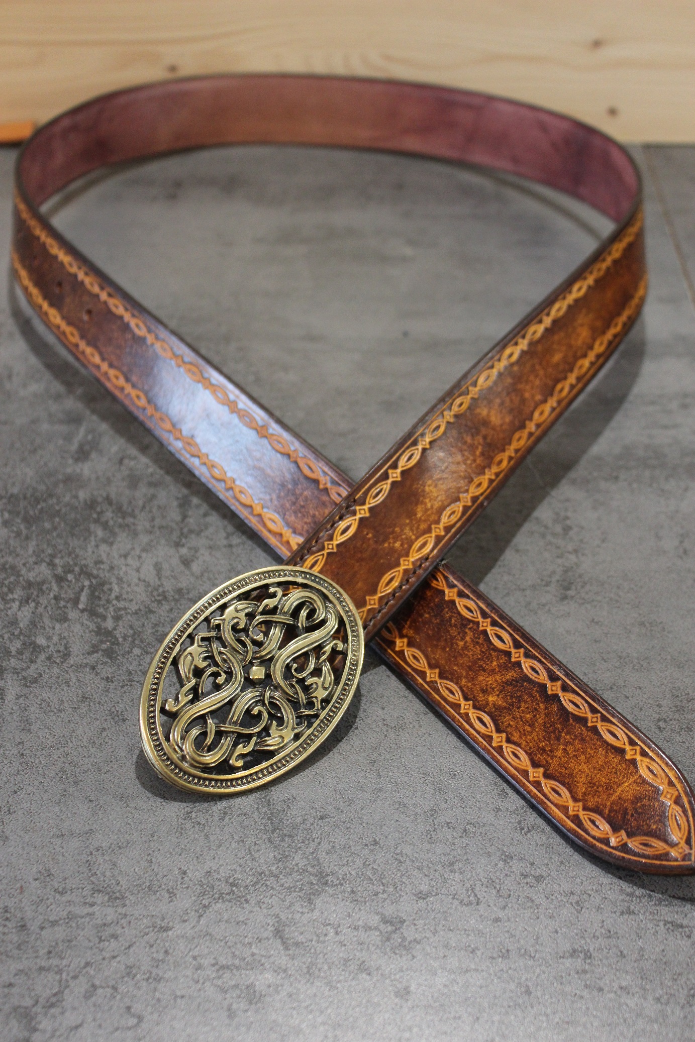

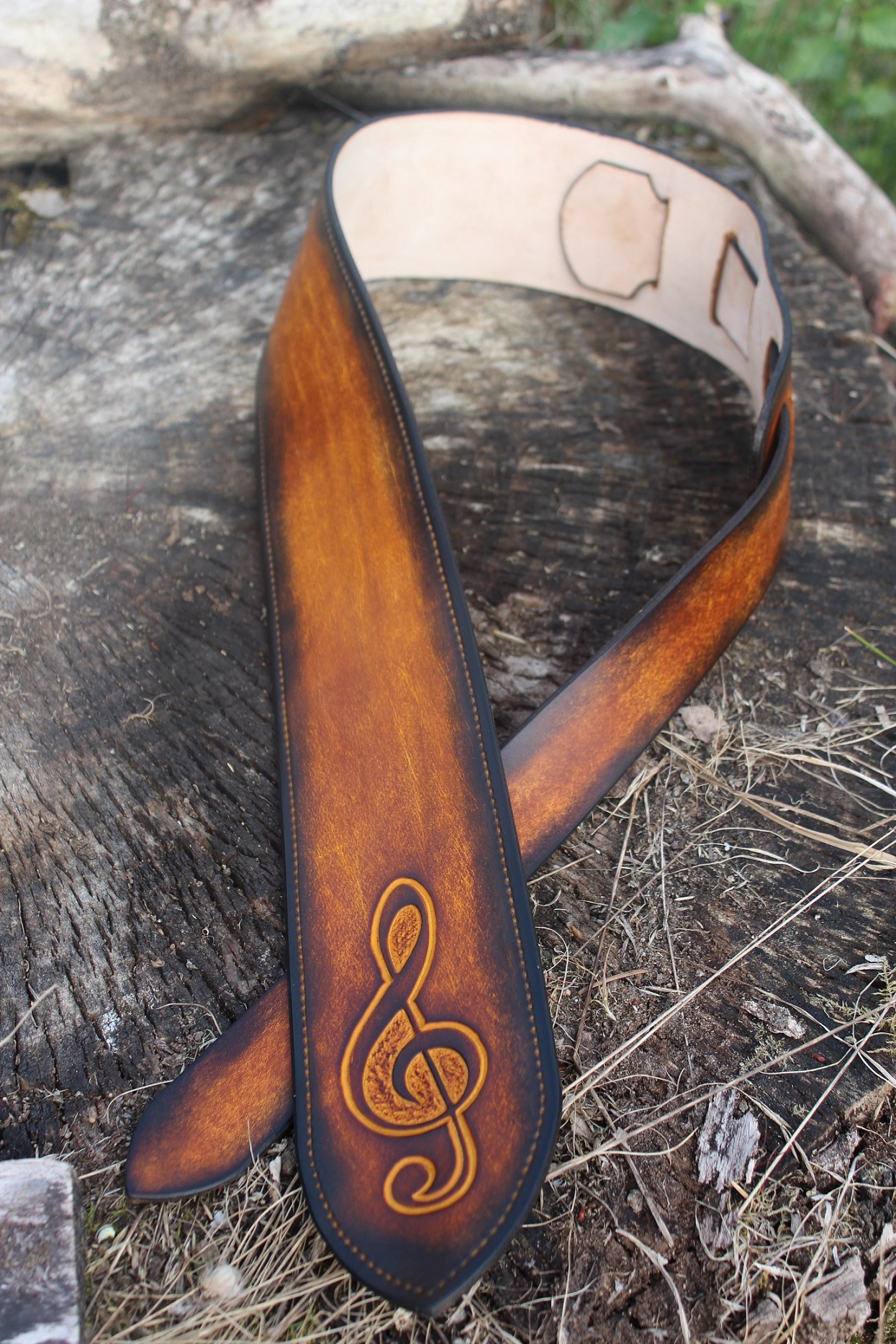

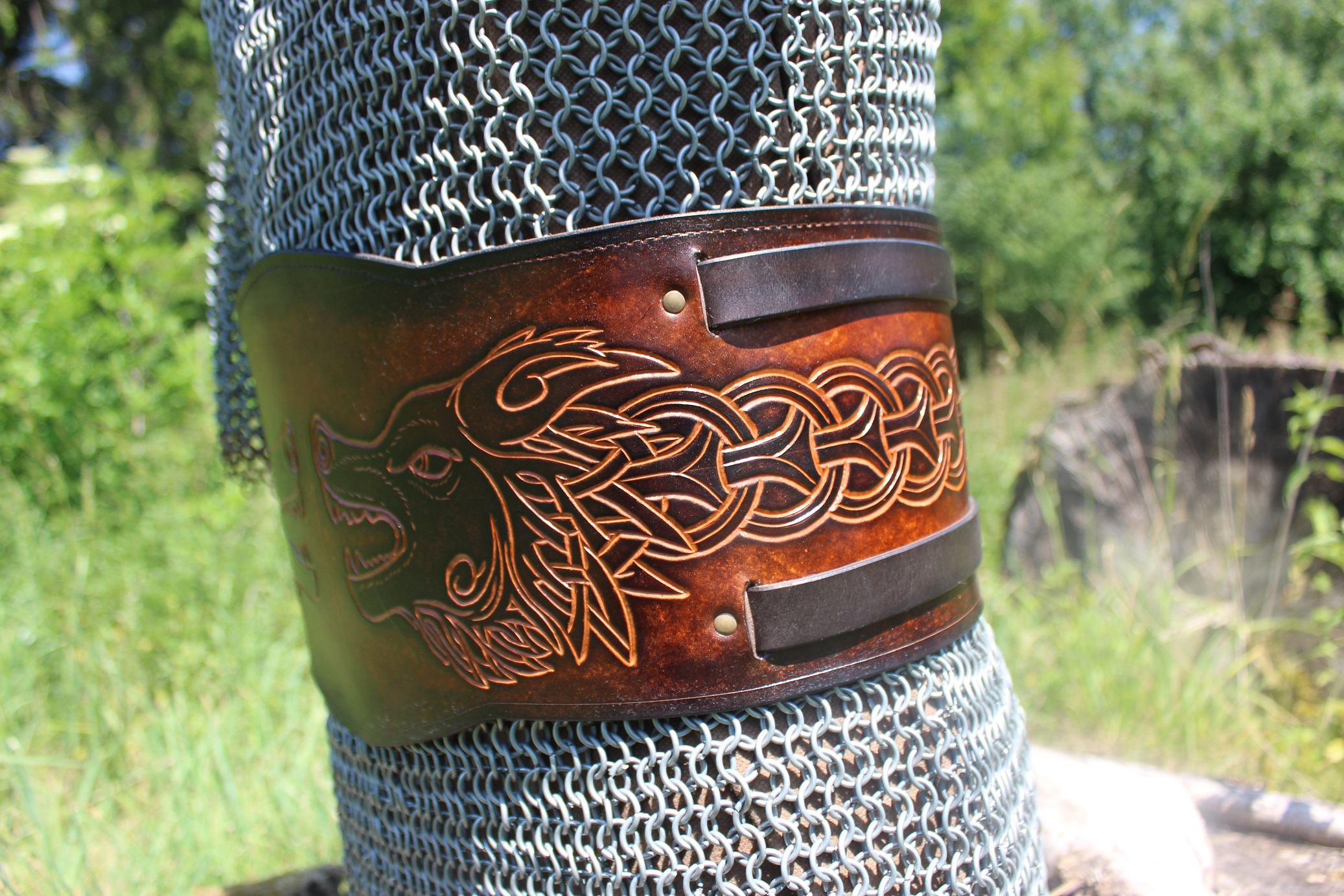

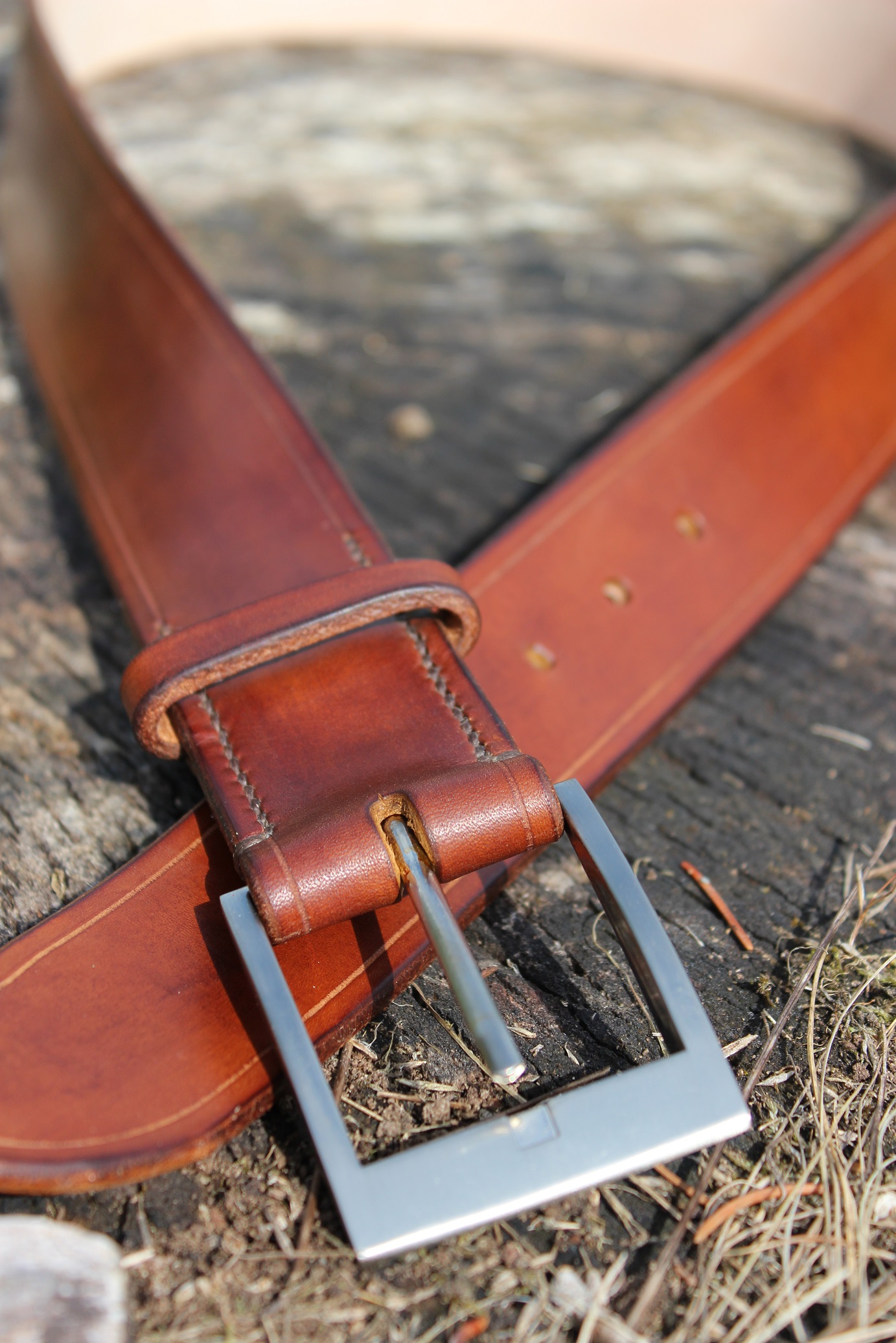

une autre ceinture
Sangle de guitare
Une autre

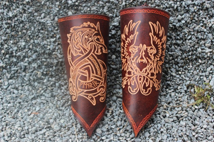

Et des brassards
Sangle de guitare
Une autre
Et des brassards

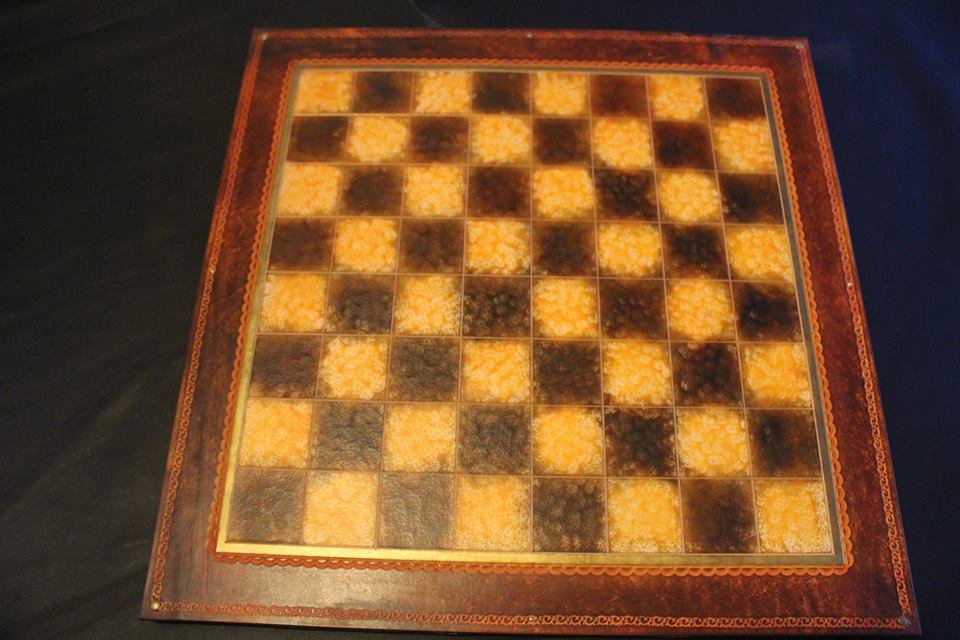

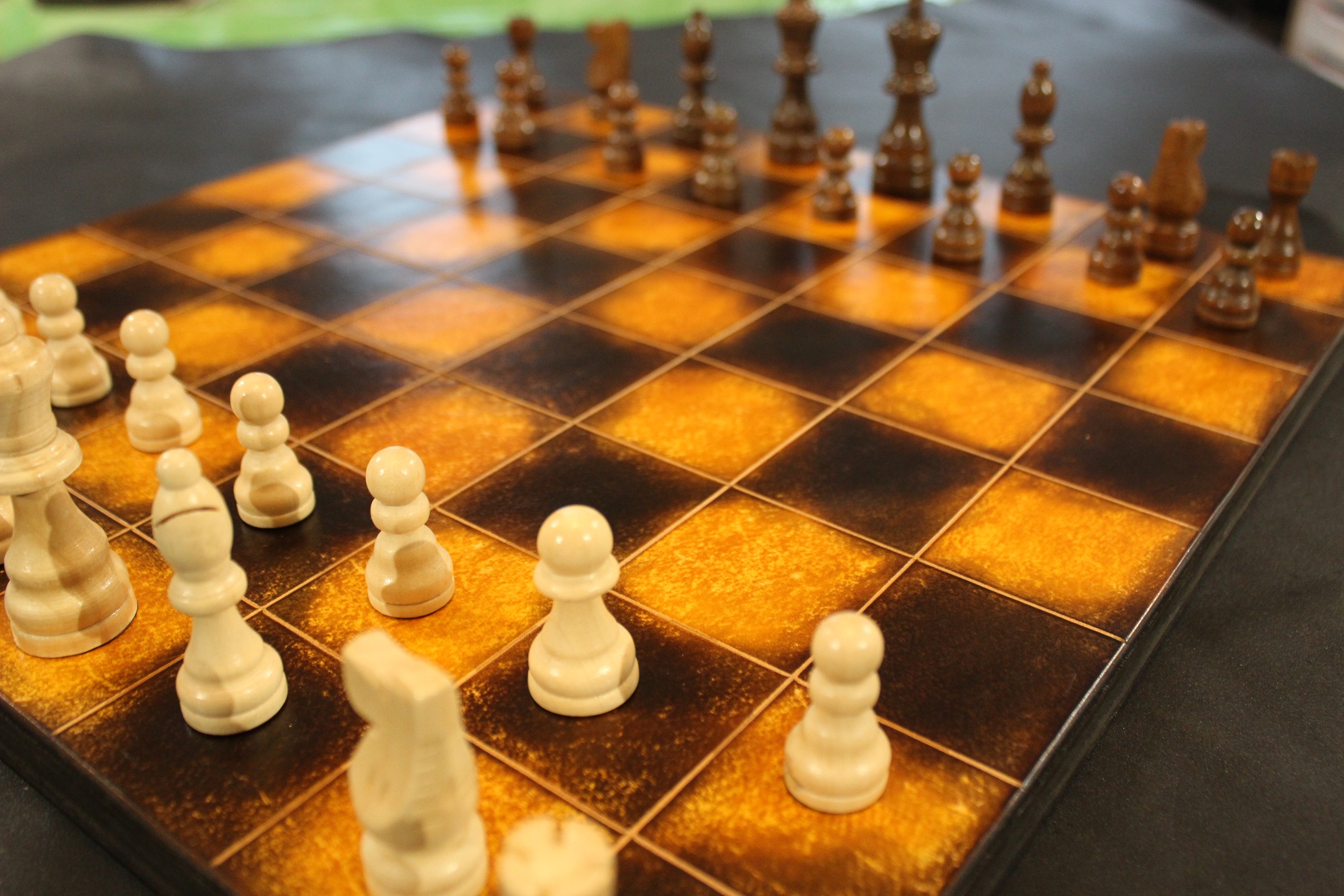

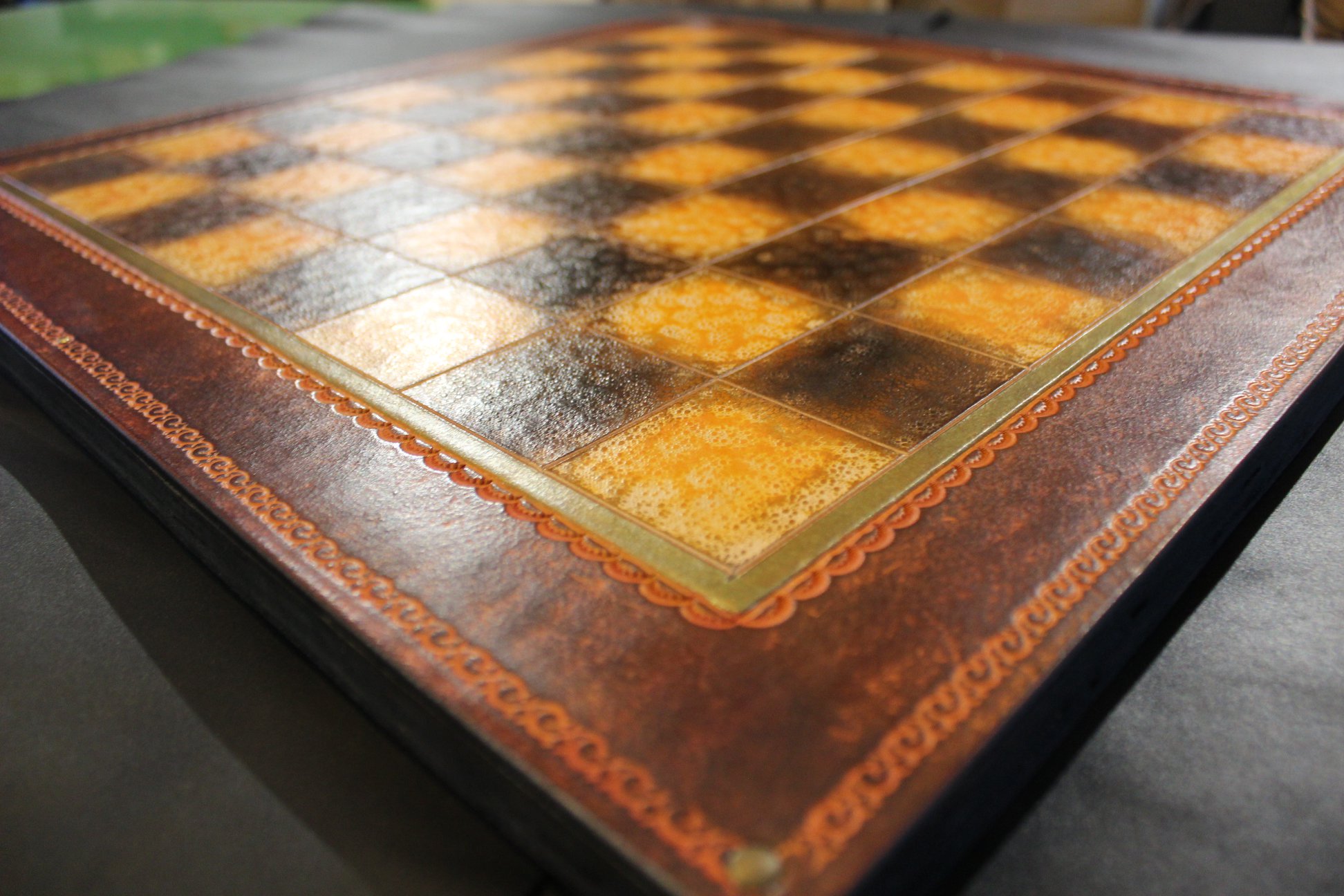

Hello,
Et deux échiquiers de plus! plateau de 40X40 pour celui avec uniquement le damier (me suis planté bien comme il faut sur la déco et j'ai du recouper) et le second 50X50cm
Les pièces ne sont pas à la bonne taille (en plus un lot foireux ou il manque un fou mais avec 9 pions )
mais c'est juste pour la photo :p

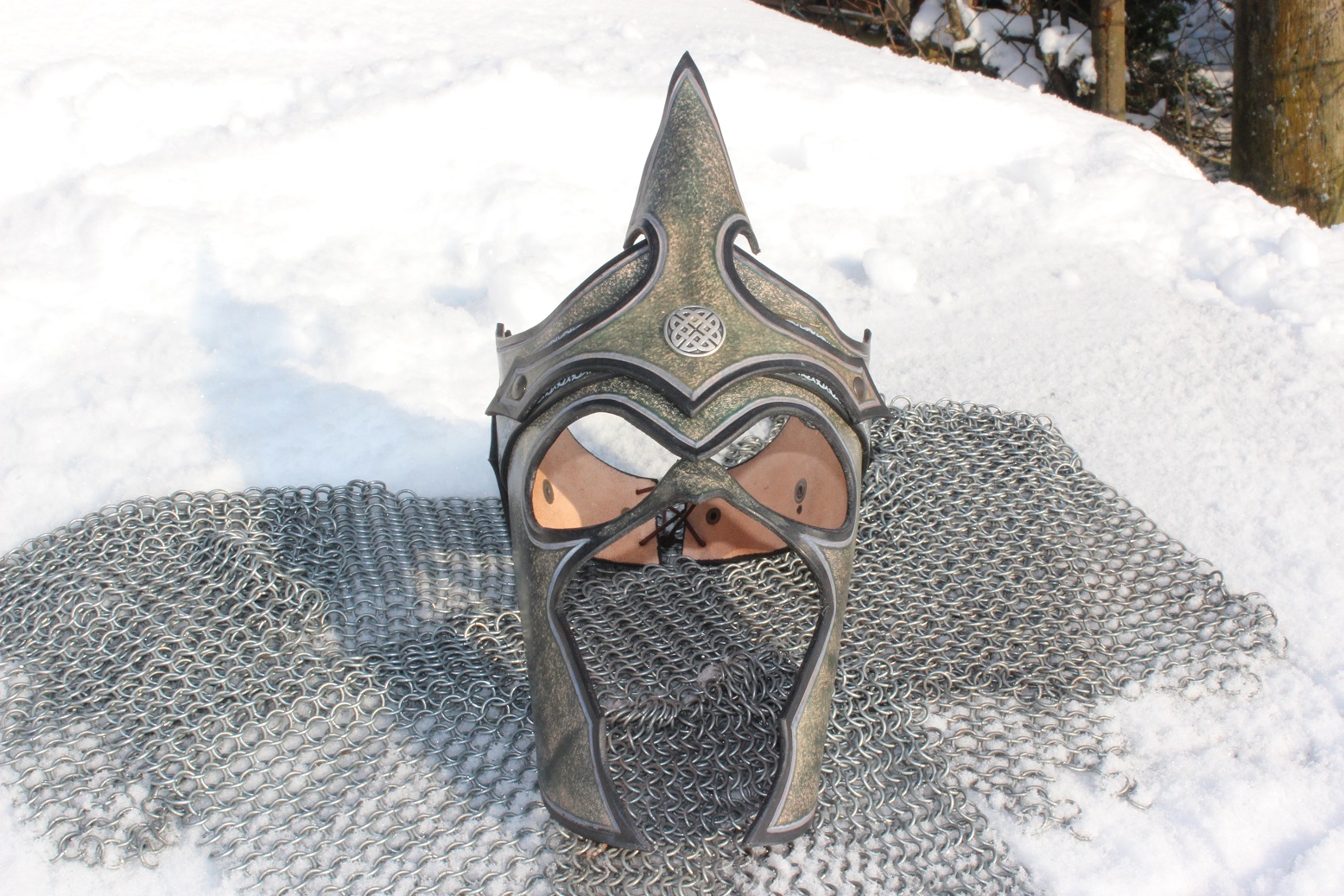

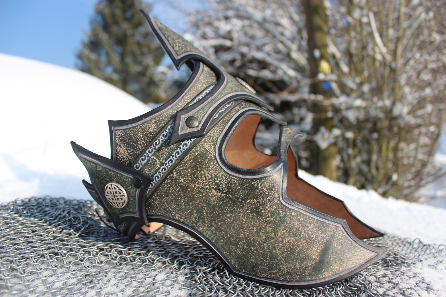

ça bosse, ça bosse!

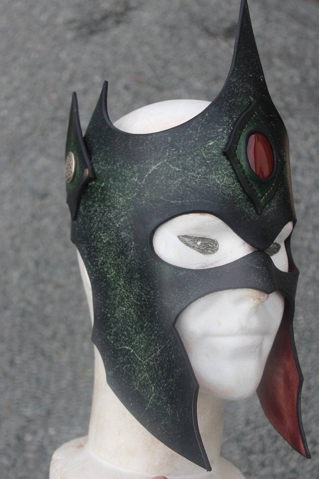

une petite couronne ! ou masque! :p

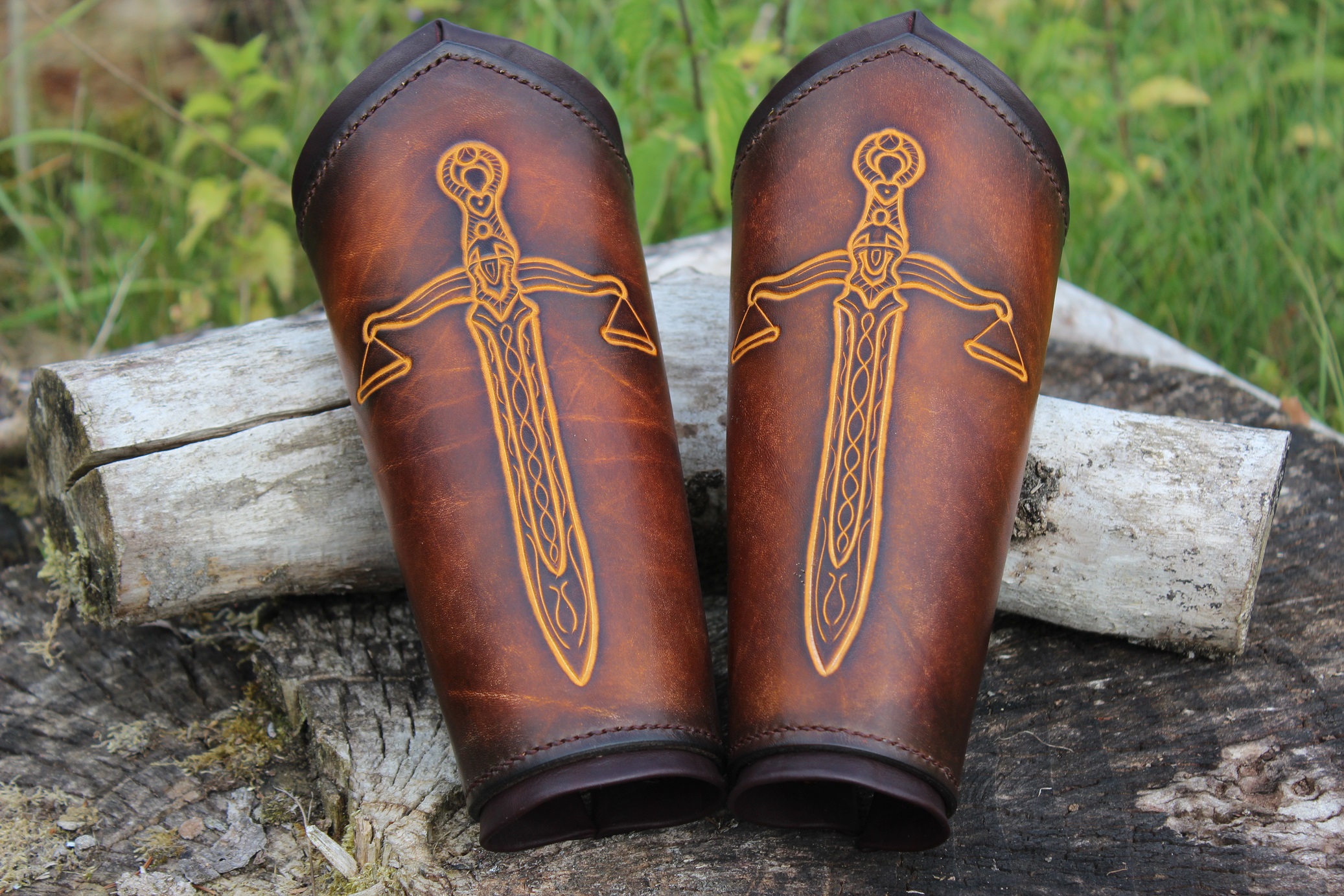

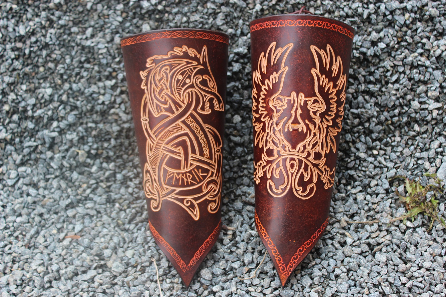

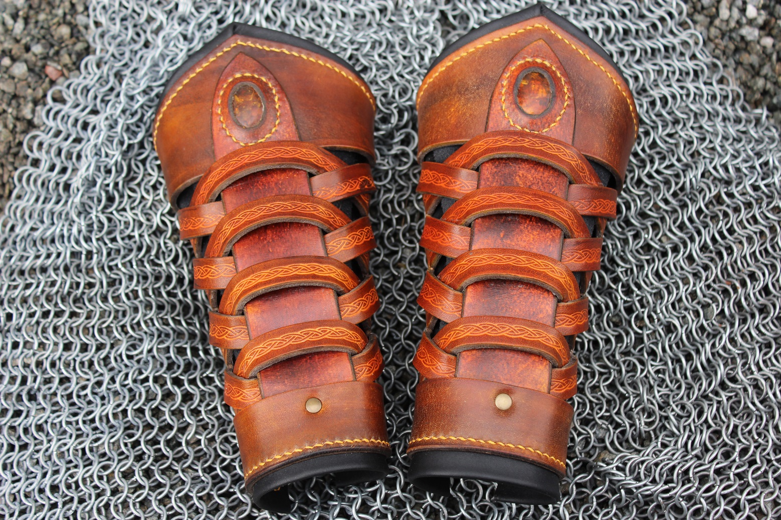

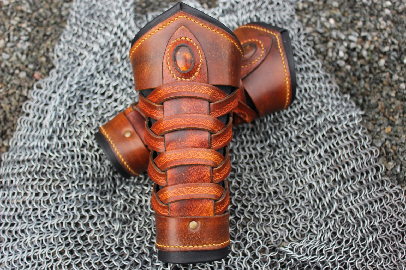

des petits brassards avec incrustation d'ambre.
- Gobniu
- Messages : 249
- Prénom : alex
- Localisation : Clairfayts
Re: Repoussages et teintures
va falloir que je trouve une technique pour bien finir les tranches sur ceux la. j'avais fait un test, et quand je passe l'abbat carre sur les sangles intérieurs c'est la galère pour teindre. du coup la je l'ai pas fait. de même c'est pas pratique pour le lissage. faut tout tordre, forcer pour y avoir accès !

Pas vu le montage mais si tu les faisais avant tes tranches?
- Gobniu
- Messages : 249
- Prénom : alex
elles sont fait après la découpe.mais comme tout est en en pièce (avant ajout de celle du milieu) bah c'est pas bien pratique.

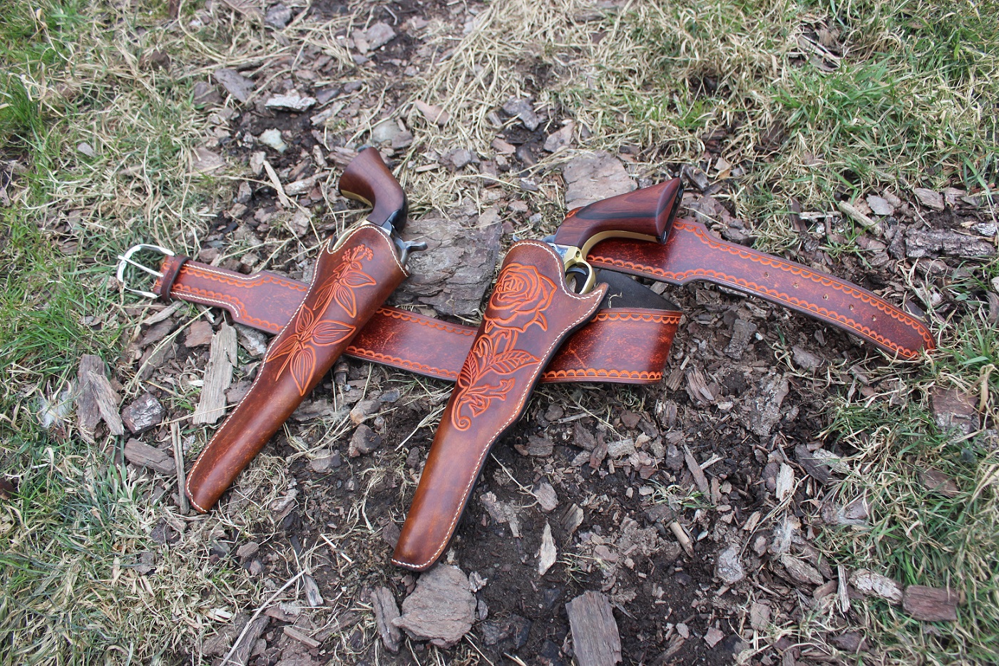

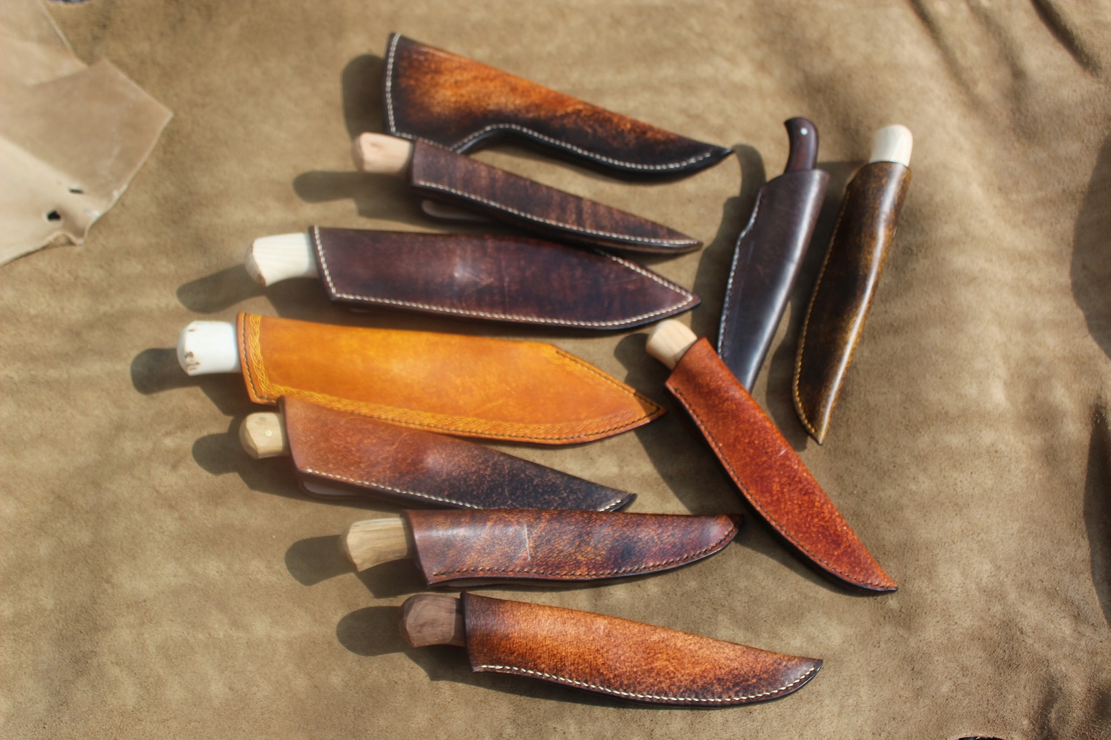

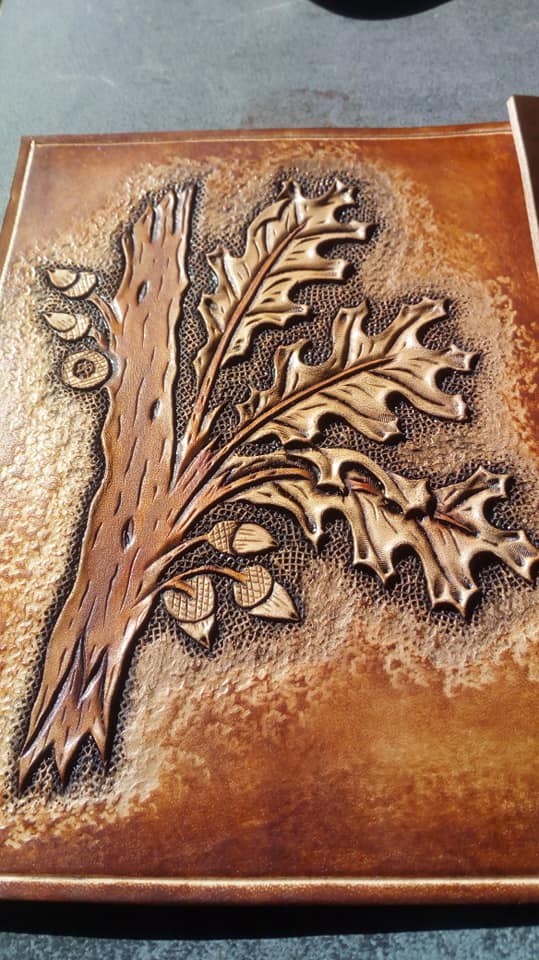

Coucou! je prends le temps de mettre un peu de nouveautés. y'a pas grand choses, je fais du stock tout ce qui à de plus standard en ce moment, donc beaucoup de choses qui ne valent pas la peine d'être montrés.
deux Holsters pour des Colt (remington je crois, ils tirent à la poudre noire) première fois que je faisais ça. les couleurs et les dessins sont les demandes du client Une petite fournée d'étuis pour le copain forgeron. (ce sont les simples de la "série" ) j'en ai fait 21 en 3 jours :p Et un masque et des brassards.
Mince alors, je suis vraiment bluffé par ton travail. J'aimerai beaucoup savoir comment tu procèdes pour teindre tes différentes créations et créer des entrelacs aussi fins qui ressortent aussi bien.
En tout cas félicitations.
Salut,
On va dire que ma "technique" de base, que je fais quasiment sur toutes mes créas, c'est le brossage à sec avec plusieurs couleurs. Ca permet de contrôler ce qui est déposé comme quantité de teinture, et de passer par toutes les nuances quelles peuvent donner.
Et comme j'ai vu de l'autre côté ta demande sur le produit avant teinture... jamais utilisé, et je ne pense pas que ce soit utile! Tout comme les produits de dilution pour les teintures, ils coûtent un bras, alors que finalement c'est juste de l'alcool.
Merci pour ces précisions, il faudra que j'essaie la technique du brossage. Tu recommandes d'utiliser un chiffon ou un pinceau brosse ? Je connais cette technique, mais avec de la peinture acrylique. Par contre avec les teintures à l'eau de chez EcoFlo j'ai quelques doutes (un poil trop liquide il me semble). Enfin, je testerai de toute façon.
Au plaisir.
Tu peux faire avec un chiffon ou un pinceau, juste l'effet qui sera un peu différent. Avec l'écoflo ça marche aussi, c'est pas grave que ce soit liquide, du moment que c'est bien essoré.
Ok, merci beaucoup Gobniu.
Je ferai des essais sur des chutes de cuir avant de me lancer. J'aime tellement le rendu de tes créations qu'il faut que j'apprenne à maîtriser cette technique.
Dès que j'aurai quelque chose de "présentable" je posterai une ou deux photos.

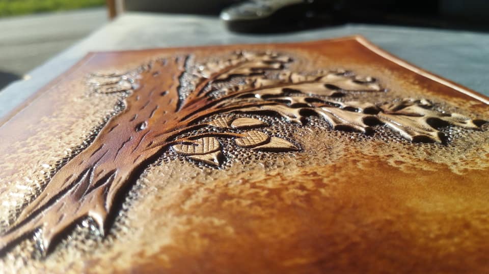

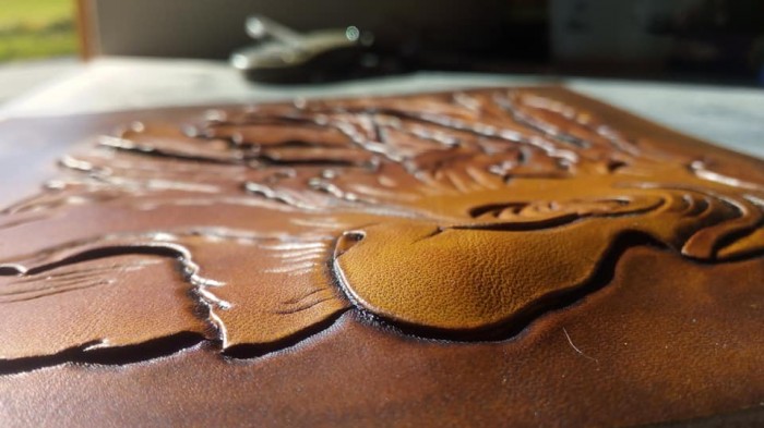

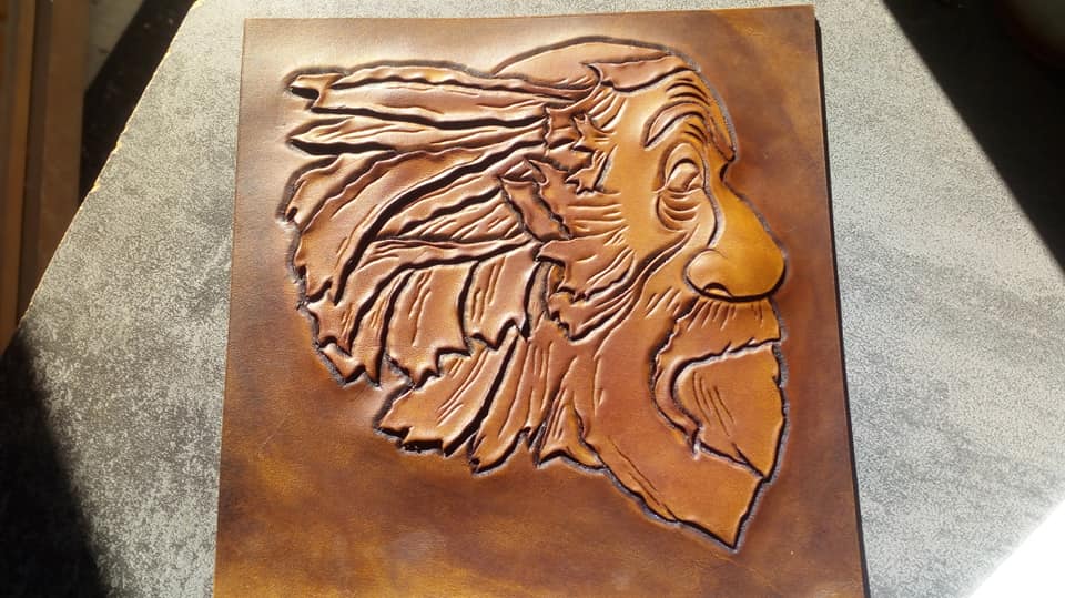

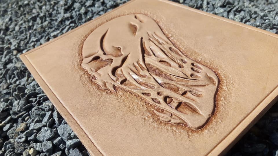

hello! ça fait un petit temps que j'ai pas posté! Voici donc un peu de douceur de se monde de brutes !
Juste des petits entrainement et de quoi pas trop perdre la main comme je repousse pas beaucoup en ce moment.
Le Bonhomme est embossé et la fleur est découpée surles cheveux pour donner un peu plus de relief (qui se voit pas bien en photo)
