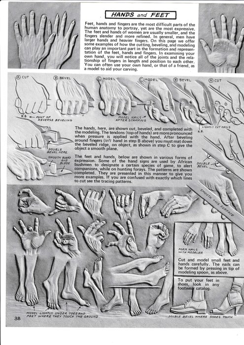

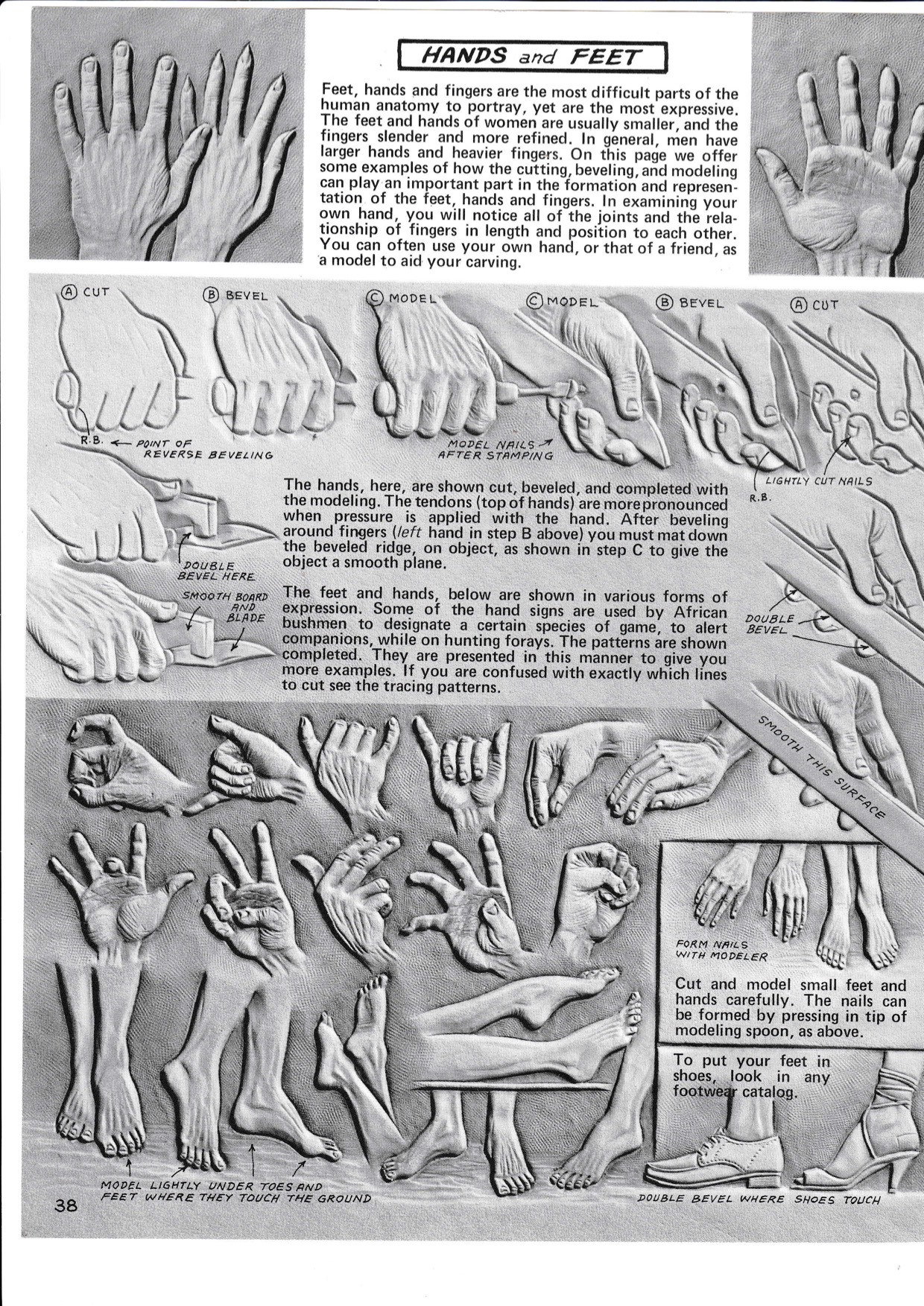

j'aurai du le faire un peu plus grand, je galère un max au niveau des mains.... :levi:
Mais c'est en faisant ce pourquoi j'ai du mal, que j'avancerais.... :sweat:

Salut Simon,
Je te répondrais ce soir à propos des mains, il faut d'abord que je cherche un article qui illustrera mon propos.

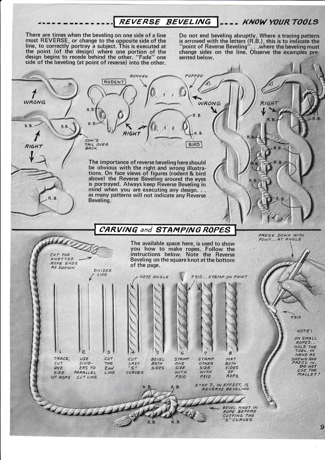

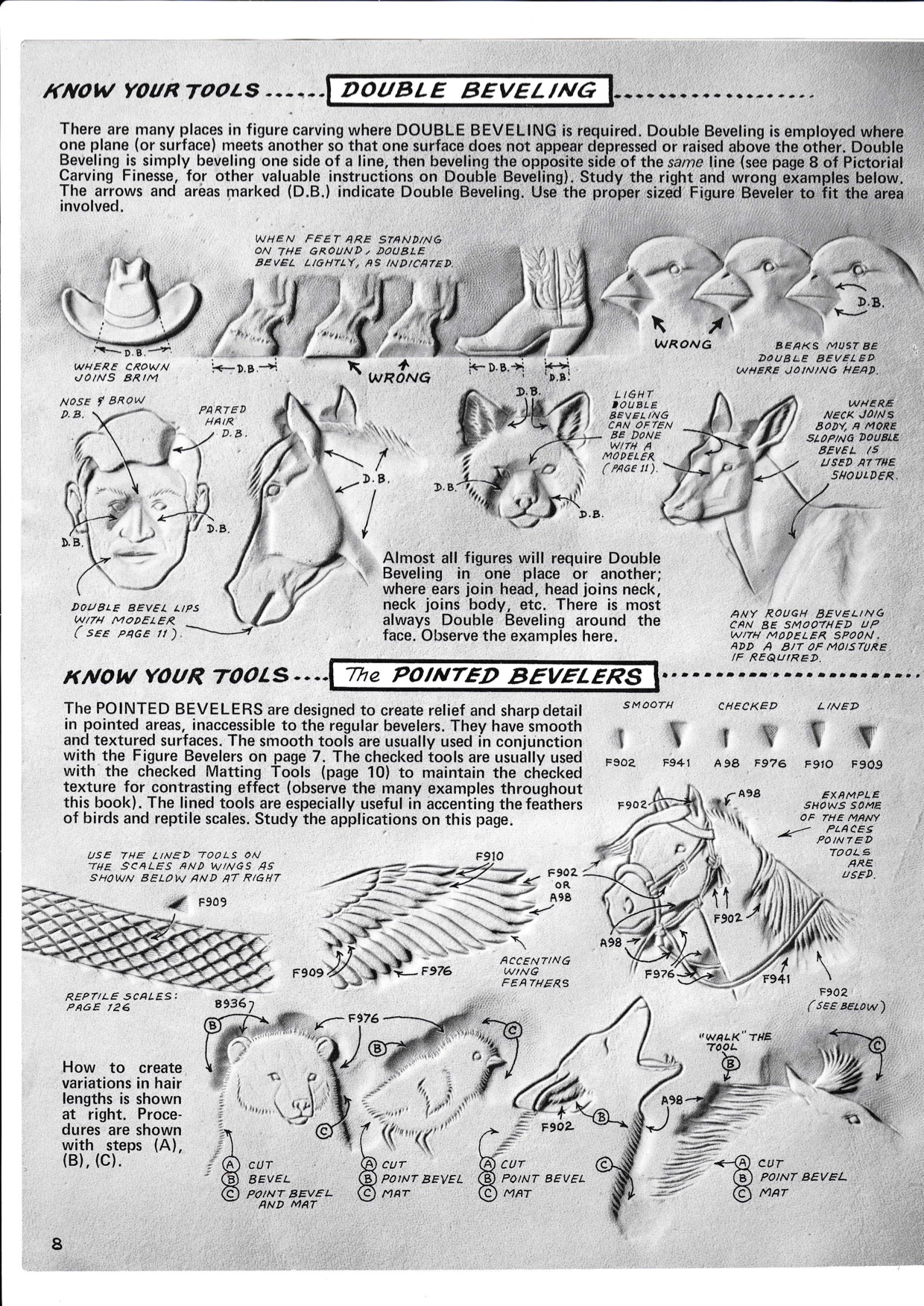

Re: un petit repoussage..!
Message par Leather Carver » mer. 1 mars 2017 23:49
Re- salut Simon,
Voici quelques scans sur le REVERSE beveler et le DOUBLE beveler et LES POINTED bevelers.
Étudie et si tu as des questions parle. Il y a aussi un truc sur les mains qui, à mon avis est très intéressant.
Bon apparemment le fichier est trop lourd. Donc envoie moi une adresse mail stp.
Bonne soirée.
Jacquy. 8)

@dendro-breizh de la part de Leather Carver

Salut à vous,
Merci les gars !
et si j'vous disais que Mich' m'avait donné la première "page"
lors du premier stage.... :cache:
Faut que je range mieux mes papiers...
