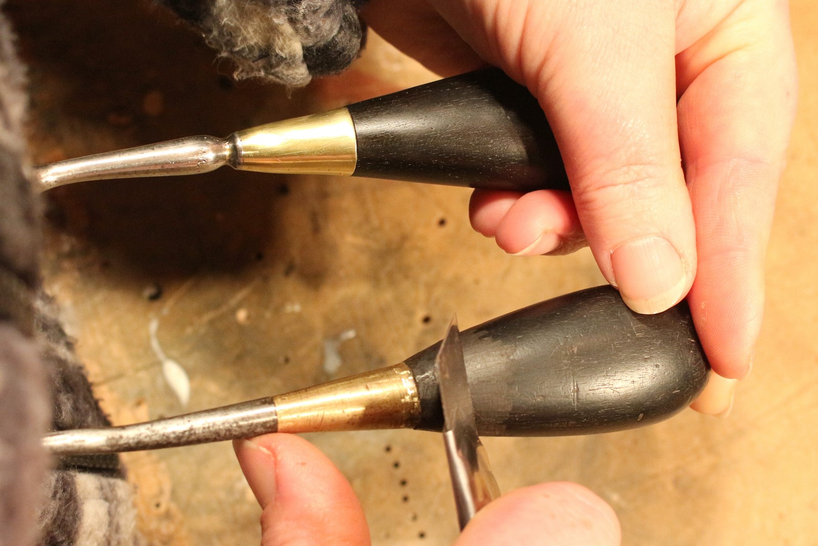

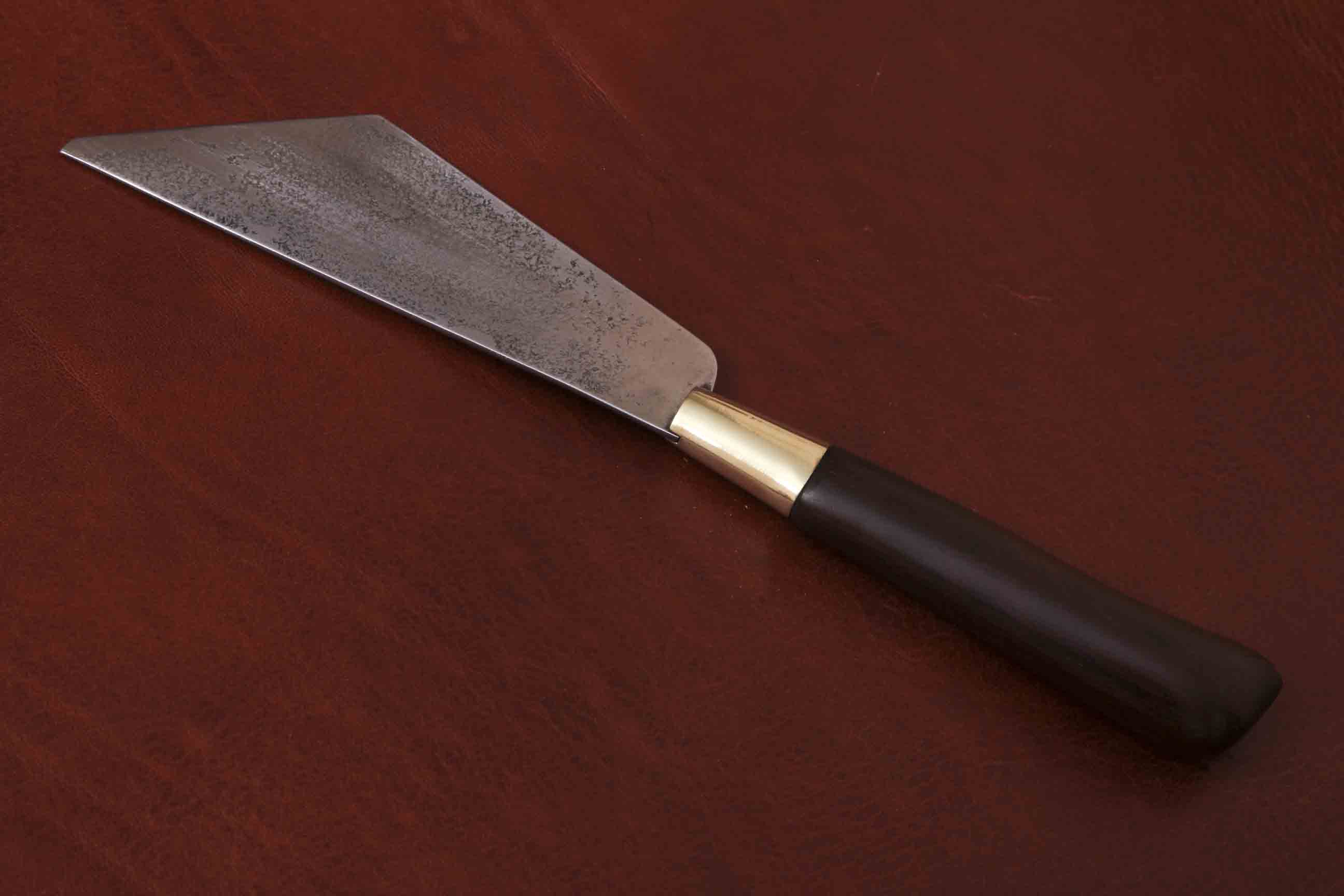

Bon, je fais une démo aussi, je mets juste quelques photos parce que bon... 30, c'est un peu trop...

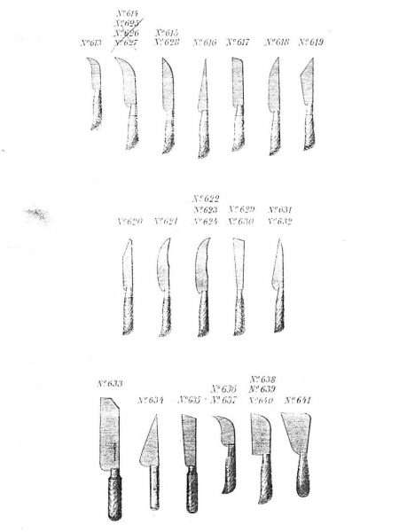

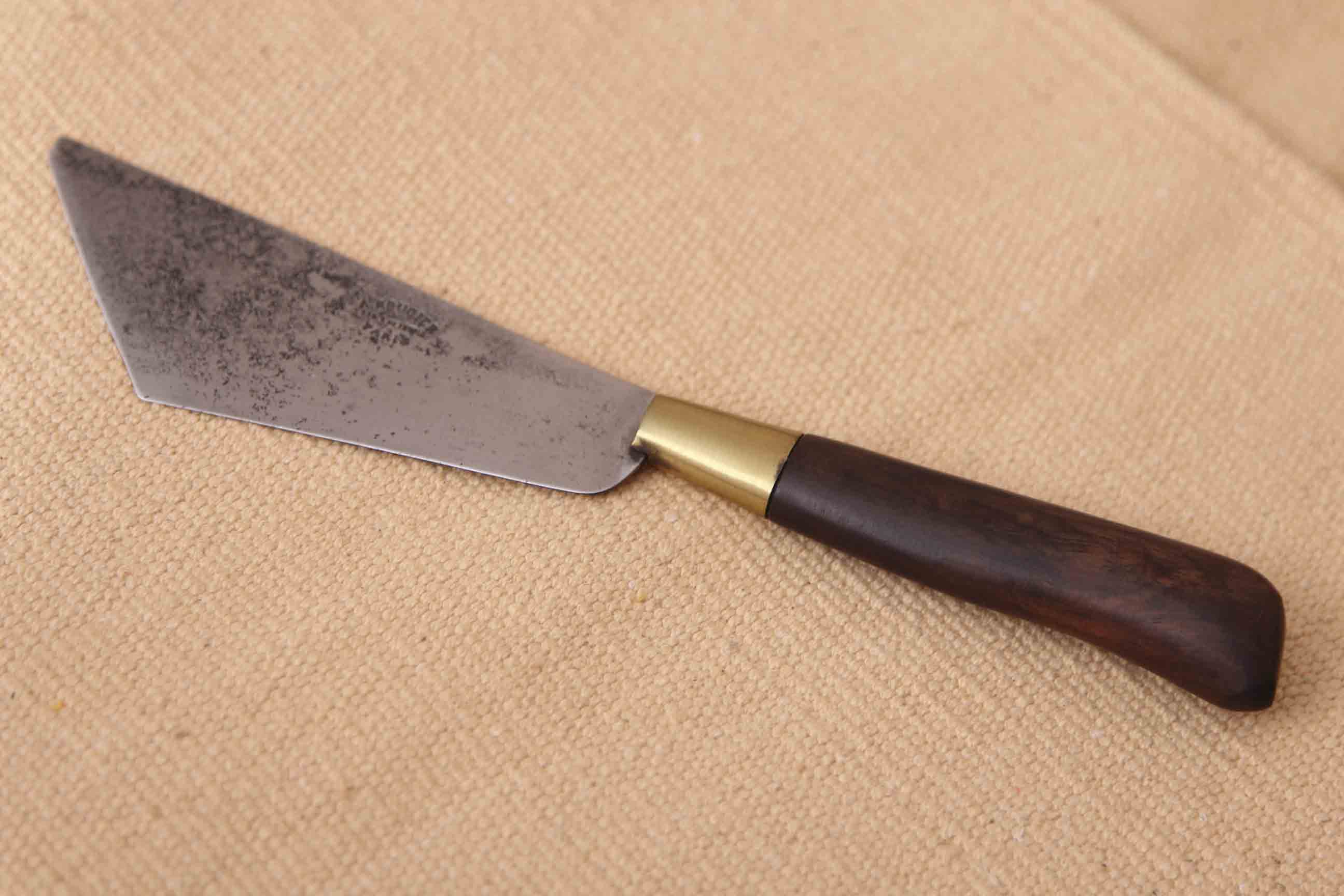

Restau du jour: Couteau Rougier et Plé (couteau à quoi d'ailleurs? peux même pas m'en servir pour le saucisson... :mdr: )
Achat coup de tête :fubar: , puis déception à réception :worried: , puis finalement coup de coeur pour sa "tronche" et le bois (du Palissandre :inlove: ), bref, il est resté de côté pendant un bon moment mais j'ai fini par m'atteler à la tâche... :cheers:
Avant:
Avec la virole toute rayée (sûrement un incompétent qui a essayé de la "nettoyer"... Déjà eu le cas avec ma cornette à tracer)
Et voilààààààààààààà!

superbe!!!! Le nom serait "couteau de coupeur à lame droite".... chez Blanchard...

Le laiton, à moins de vouloir adoucir des rayures et chocs, un coup de grain 320 suffit, puis du 500, triple zéro, et brosse à polir.
Je pense que la pointe est cassée, mais au pire en allant chercher l'affûtage plus loin de 5mm, ça disparaîtra...
Il est comme la ref 619 Blanchard en fait, "couteau à main, tranchet".. me suis trompée avant, le couteau de coupeur à un manche plus rustique...

Ok, merci, je vais noter ça et lui faire un dossier ^^.
Couteau pour le travail du cuir quand même? Bourrelier? Sert à couper quoi?
Je le travestirais bien en couteau à parer car la partie biseau de la lame où la pointe est cassée est affûtée...

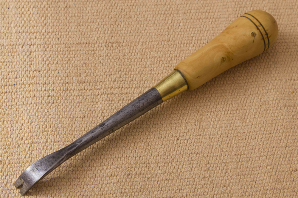

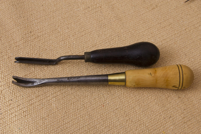

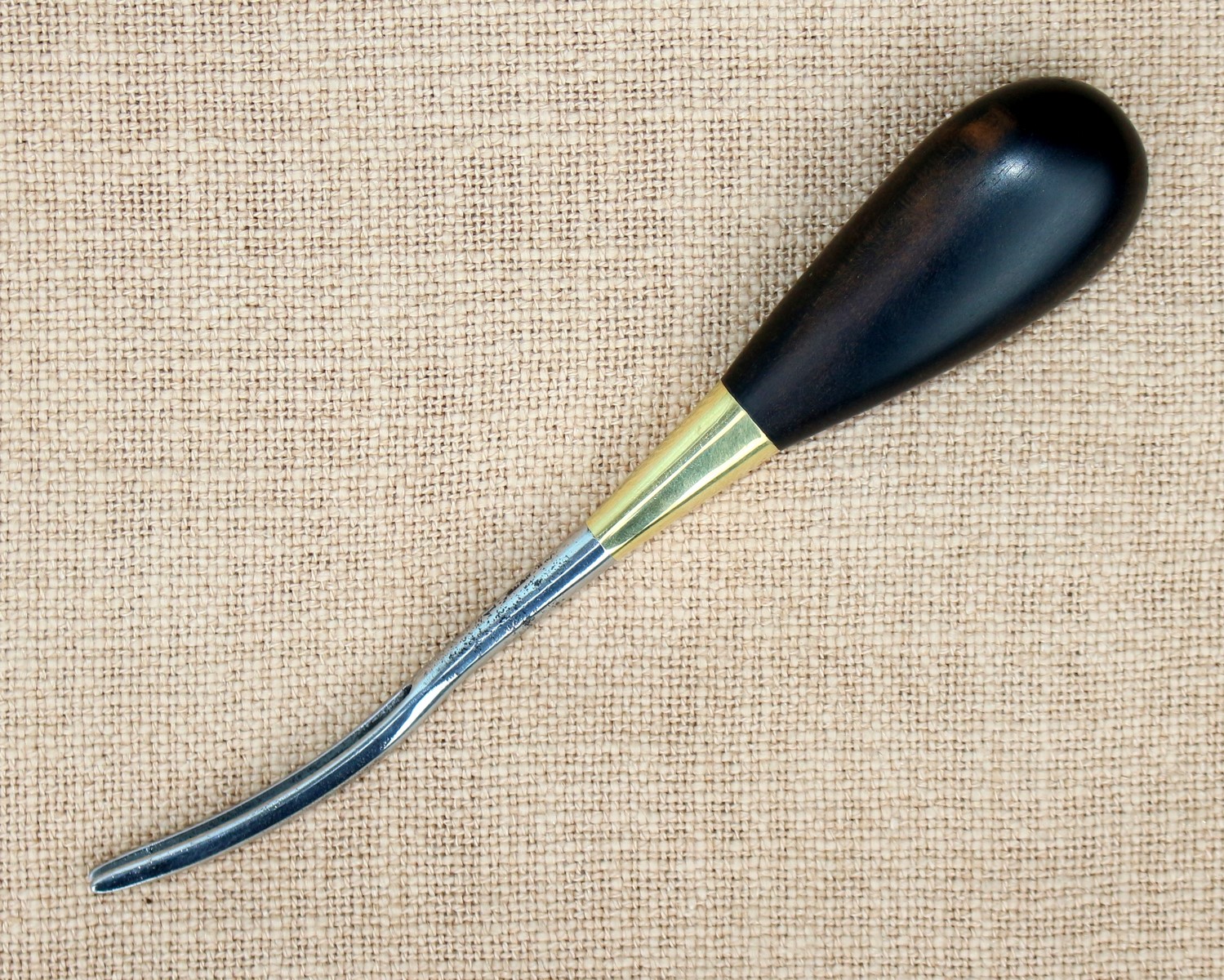

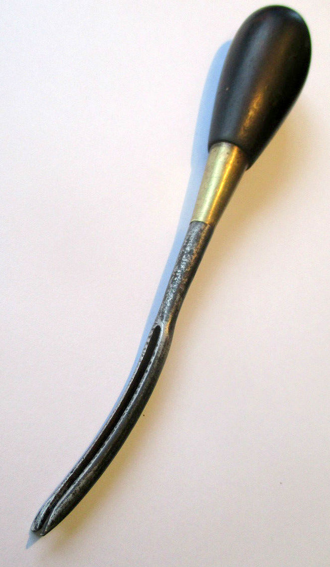

je profite du sujet car j'ai récupéré un vieil outil
Je pensais que c'était un abbat-carre mais Nox parle d'un arracheur/pied de biche, donc j'ai un doute sur sa fonction.
C'est quoi mon outil ? Car c'est sur qu'en tant qu'abbat-carre, avant de le ré-affûter j'ai du soucis à me faire...
Messages : 1684
Re: Nettoyer, restaurer et embellir un vieil outil
Message par Cylène » lun. 1 févr. 2016 14:18
Je ne sais pas ce que c'est, mais ce n'est pas un abat-carre. Et ça ressemble effectivement à un pied de biche miniature (oui moi suis habituée au pied de biche du marteau de charpentier^^).
A voir si il peut être recyclé en abat-carre en attendant d'en avoir un, mais j'ai un doute :P

Hello Bricolus!

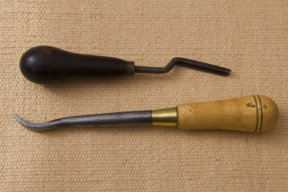

Il s'agit 100% sûre d'un arrache-clou ^^
Semblable à celui-ci:
Il sert donc à arracher clous et semences sur une selle mais aussi pour les tapissiers lorsqu'ils bossent sur une chaise ou un fauteuil etc.

Message par Dams » lun. 1 févr. 2016 14:29
C'est bien ce que Nox t'a dit : un arrache-clous sur le principe du pied de biche. Utilisé par les selliers/bourreliers. Bernard, Nox ou d'autres pourront nous en dire plus.
@Lou nos réponses se croisent :-). Donc Lou confirme ;-)

Bricolus a écrit :salut,

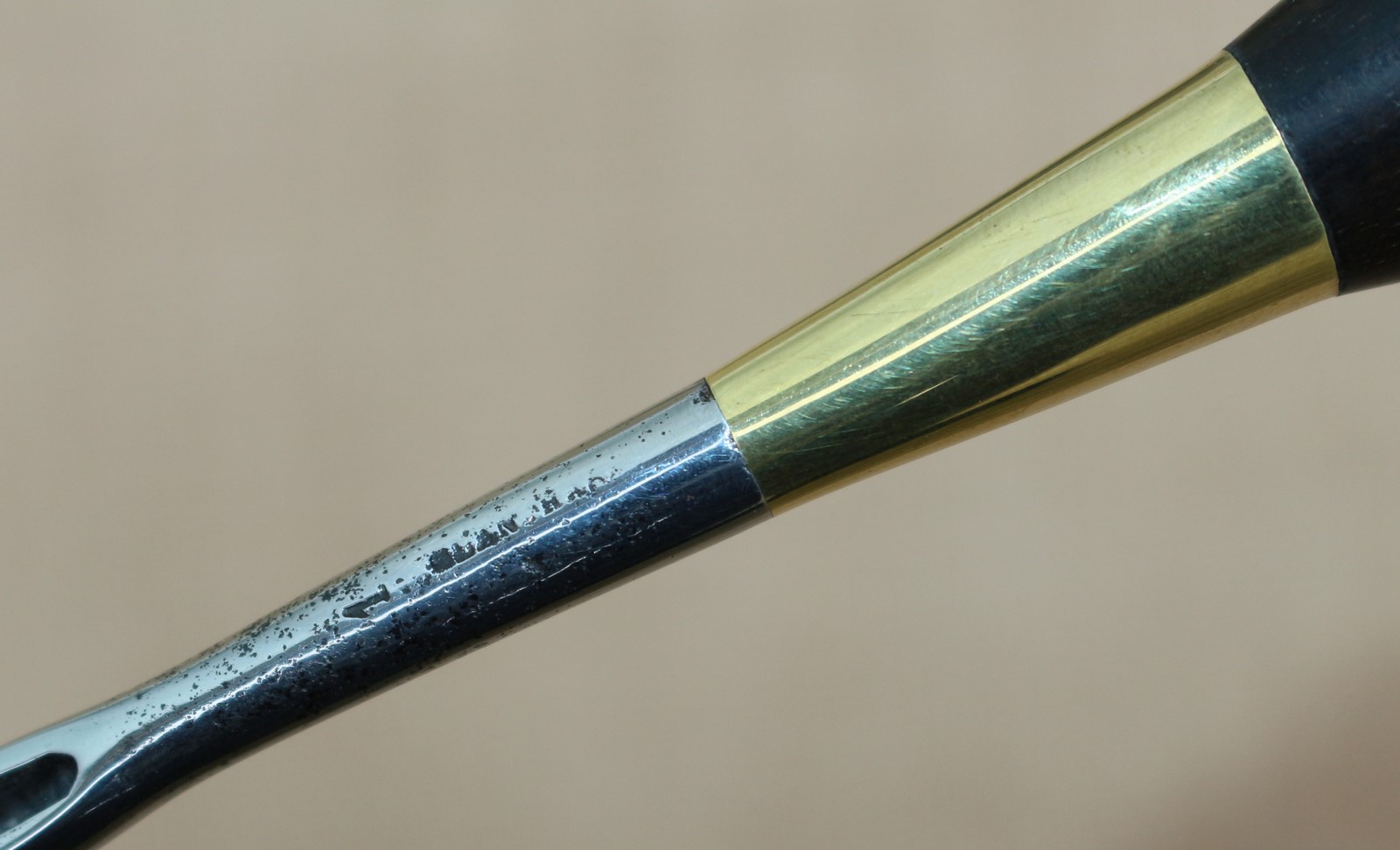

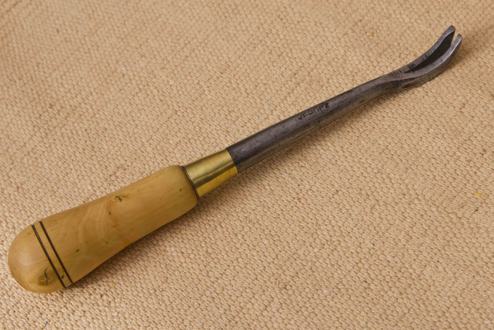

Tu pourrais nous dire la marque d'ailleurs s'il te plaît? Y'a quelque chose d'estampillé dessus! En frottant un peu, ça devrait devenir lisible!

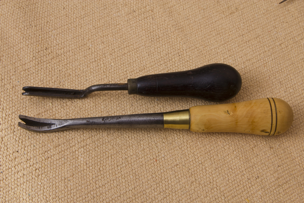

Donc non, ce n'est pas un abat-carre, rien à voir, te mets une photo des deux côte à côte pour que tu saisisses bien la différence:
Voilà ;)

Merci pour votre pluie de réponses :)
La marque aussi est "Vergez"
Oui j'ai déjà un abat-carre moderne, mais j'ai vu qu'il en existe aussi des courbes, et vu le look du truc, je m'étais dis que ça pouvait être un "antique abat-carre courbe".
Mais c'est donc pour arracher les clous des selles.
C'est donc un outil de proctologue ? (j'aimerai pas être à la place de celui qui a des clous dans les selles :? :D )

Message par Nox » lun. 1 févr. 2016 15:49
ah ah! pas mal celle là!
plus sérieusement, c'est pour enlever surtout les semences de tapissier, tous les petit clous, c'est génial comme outil!

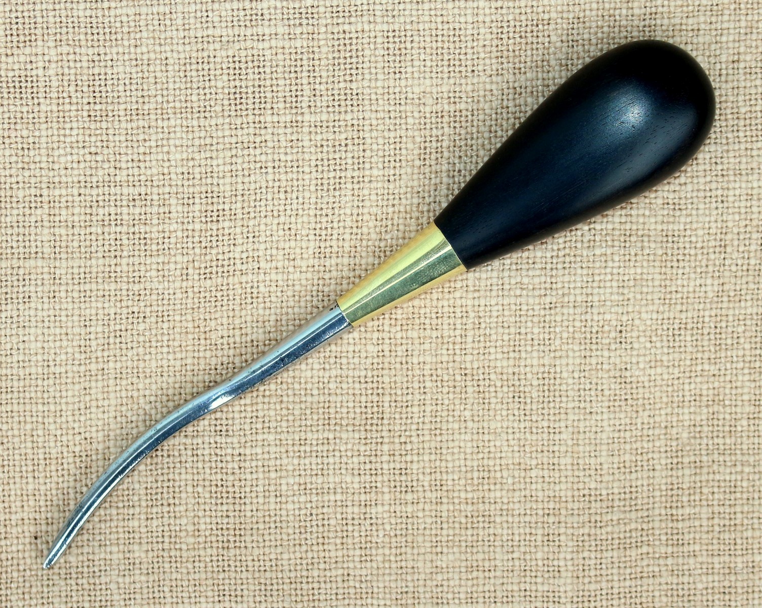

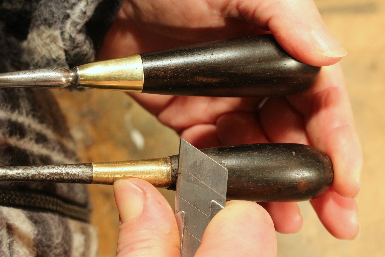

Rénovation d'un très bel abat-carre à l'anglaise ref 752 N°1 Blanchard, manche ébène.
Avant:
Le bois vers la virole créant une "marche" désagréable, j'ai pris le parti de lisser le tout, comme sur le manche d'un trusquin (visible à côté sur la photo pour comparaison temporaire), afin qu'il y ait une continuité dans les lignes.
De plus j'ai l'impression (à tort?) que l'outil a été mal fini car en général la virole est le prolongement du bois.
Bref, j'ai enlevé de la matière avec précaution au cutter, faisant des mini copeaux, du haut (manche) vers le bas (virole), pas l'inverse!

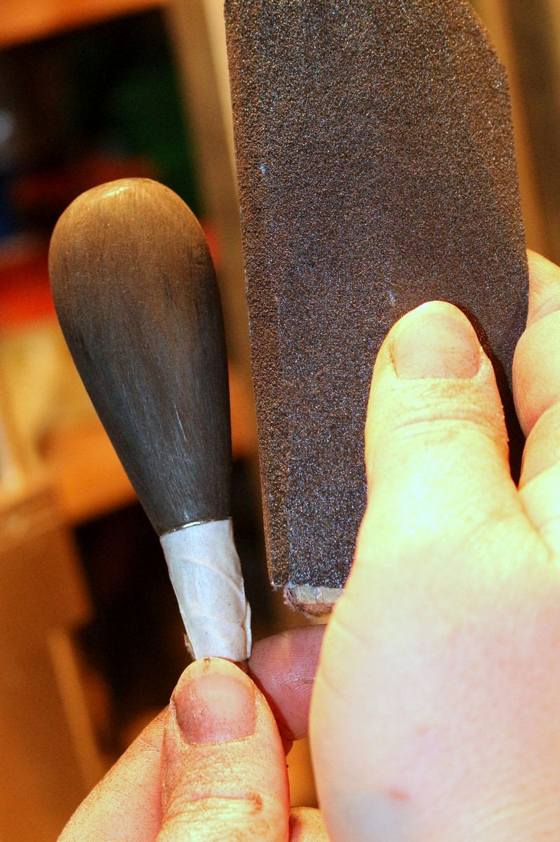

Ensuite j'ai raclé du haut vers la virole pour dégrossir et régulariser le pourtour avant ponçage...
Inclinaison du cutter en permanence comme sur la photo! Toujours de la partie la plus renflée vers la partie la plus fine, pour couper les fibres du bois. Sinon à l'inverse ça va "fendre" la matière!
Puis j'ai poncé le bois avec une cale de bois couverte de papier de verre grain 100 (c'est important d'utiliser une cale dure pour avoir une ligne droite finale), faisant en sorte que l'angle soit régulier tout autour du manche en contrôlant souvent dans l'axe de mon œil. C'est au jugé, il faut que ça soit harmonieux et rejoigne la ligne virole/fer, une seule et belle ligne, quoi.

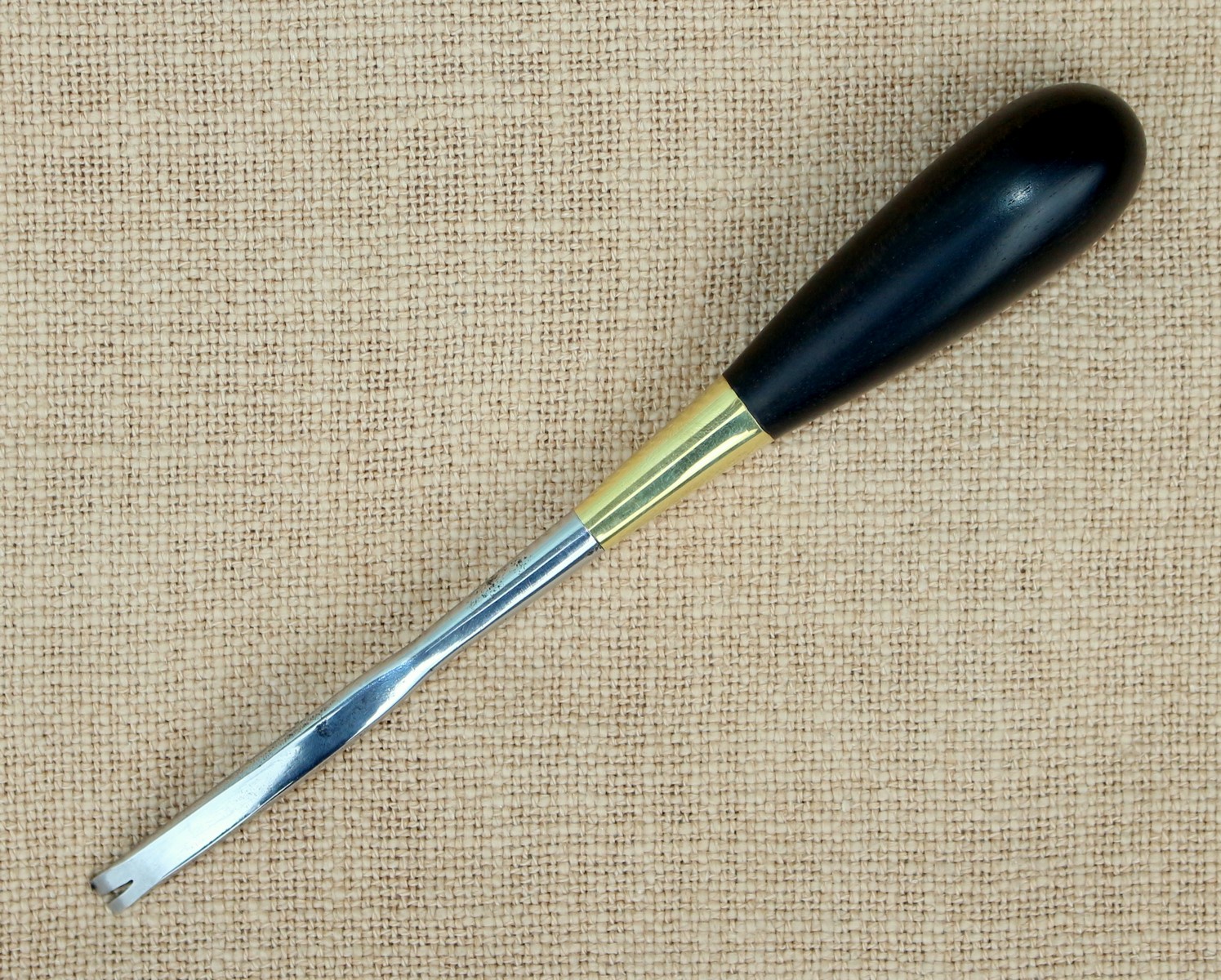

Ensuite j'ai dégagé le scotch sur la virole car à ce stade elle devait être poncée plus finement avec tout le reste de l'outil, au mirka abranet 240, puis 360, puis laine d'acier 000.
Ne pas utiliser la brosse circulaire laiton souple, ça crée parfois un effet "sablage"!!!! Sinon on est parfois obligé de re-poncer le métal à l'abrasif pour réparer la bêtise!
Disons que les brosses désincrustent la rouille sur l'acier, mais parfois ça raye trop! Il faut faire des essais et ne pas vouloir nettoyer trop vite, car on y perd en temps de récupération et de finition! J'me suis faite avoir...
Sur la partie coupante j'ai dû reculer le bout à cause d'une micro-fissure dans le métal, pile au milieu de la rainure qui taille le cuir! Du coup il s'y coinçait de la matière, ça créait un souci de fluidité dans la coupe... J'ai dû enlever 4mm au dremel abrasif pour raccourcir le bout, aller chercher l'affûtage plus loin, dépasser cette fissure quasi invisible mais présente, ré-harmoniser tout ça pour que ça reste très fin.
Sur cette taille très fine d'abat-carre, pas moyen d'avoir une lime même très fine qui atteigne le creux! Donc pour avoir la pointe du triangle de coupe qui fasse un replat (l'extrémité où débute la gorge de l'outil), j'ai entaillé à la lame fine torsadée de scie à marqueterie (largeur d'un 1/2 mm environ!). Puis le dessous étant affuté sur la pierre, le morfil dégage forcément. Vous suivez???? Je sais c'est plus facile en image... Mais je n'ai pas de photos ce ces étapes :P
Après avoir aspiré les particules dans les pores, ou passé un coup de soufflette de chantier, j'ai re-scotché la virole pour ne pas y déposer de fond dur. Application du fond dur au chiffon essuyé vite fait, comme d'habitude ;)
Ensuite, virole déshabillée de son scotch qui va maintenant protéger le bois. Bien couvrir le manche à ras de la virole par du scotch.
Puis polir TOUT le métal, virole et acier, avec la brosse à polir circulaire pour mandrin et la pâte adaptée. Essuyer (on dirait du chrome maintenant!) et taadammm :
Aller, Dams toi qui l'a vu au stage, avoue qu'il est plus beau comme ça.....
:inlove: A utiliser, je vous dis pas, un régal!!!!! On sent que c'est pas pour la bourrellerie, ça fait un copeau de cuir très fin, en main c'est super agréable, très fluide d'utilisation de part sa forme élégamment courbée sans cassure contrairement aux autres modèles d'abat-carre (aux anciens, alors les nouveaux tout moches qui sont des pioches, n'en parlons même pas!)... j'lai payé cher, j'me suis battue sur eBay, mais je ne regrette pas! Il est en super état, bois nickel, virole ajustée parfaitement, après un coup de Botox il est pimpant!

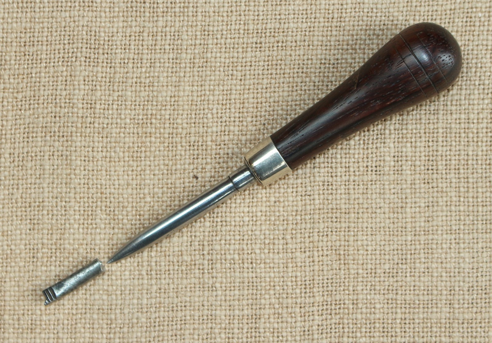

Message par Nox » mar. 2 févr. 2016 05:48
Ensuite nous avons là un ancien petit arrache clou anglo saxon (supposé) en palissandre transformé en poinçon car le bout était brisé... Une vidéo sera ajoutée un jour lorsque j'aurai récupéré un ordi digne de ce nom pour monter le fichier vidéo! Vous y verrez la procédure, coupe de la tige, affûtage en pointe, polissage, rénovation du bois, masquage des trous et finitions. Il vient de chez Montagne. Au bout c'est la partie cassée que j'ai coupée. J'ai cherché sur le net, mais je n'ai rien trouvé de similaire en manche palissandre ou en arrache clou...

Magnifique cette restauration de l'abat-carre ! Je le trouvais déjà beau mais alors maintenant il est sublime. Bravo pour ce travail : clap:

C'est superbe Nox 8) , tellement que l'on se demande comment on pourrait en faire autant :?

C'est vrai que ça brille tellement qu'il faut porter des lunettes maintenant :P

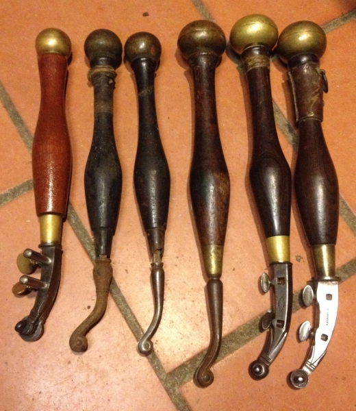

Bref dans le lot j'ai 2 malheureuse mini roulette qui on malheureusement chopper la vérole ... :^) enfin la virole c'est fait la mal quoi...
Quelqu'un aurait une solution pour trouvé ou refaire une virole en laiton conique?

Marshal:
Photos please!!! ^^
Et sinon, Nox avait fait ça ;) :
http://travail-du-cuir.fr/post10857.htm ... ole#p10857
Tu pourrais p'têt en faire une depuis plaque de laiton? Ouais j'avoue faut bosser le métal... C'est vrai mais bon... À coeur vaillant... ;) :P

Woila
Donc les 2 nécessiteuses sont bien sûr la 2 et la 3eme, la 2 eme avec de belles formes, pour l'instant marque inconnu, la 3eme ( et les autres) Blanchard, oui les autres ont aussi besoin d'un ptit coup de jeune, la première... Sans commentaires je ne suis pas sûr qu'un coup de vieux suffise... :angel:
Du coup je vais m'orienter vers les magasins de modélisme pour les tubes laiton, reste à trouver de quoi l'évaser proprement
