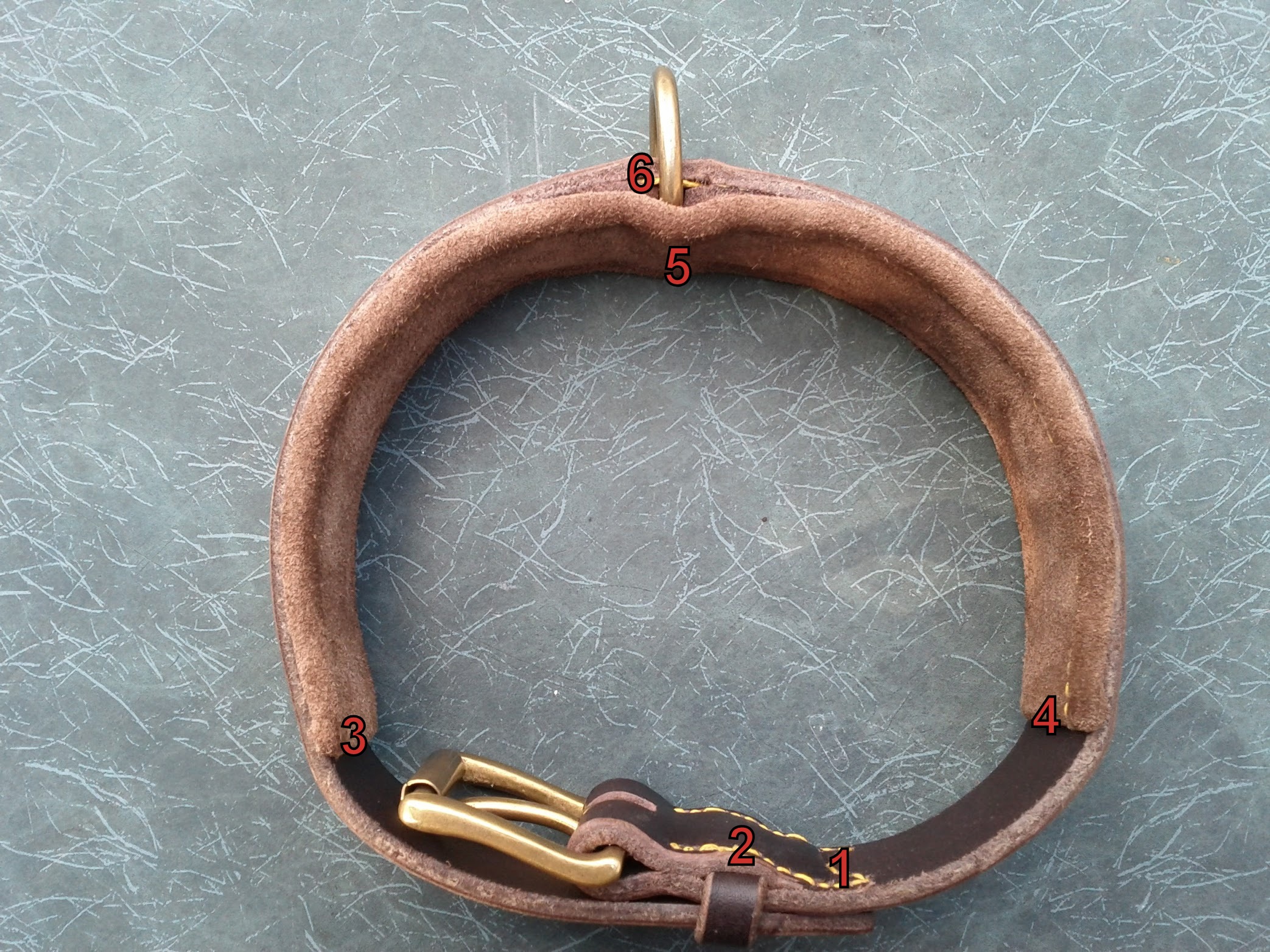

Par contre, je vais encore "l'ouvrir", à l'aide de tes photos où je numérote les points dont je parle ;)
C'est pas pour faire ma chieuse, mais pour tirer vers le mieux, vers l'excellence, donc comme je suis tatillonne, attention :angel:
Pis, mince, faut bien qui en ai un qui critique :P ... et c'est pour les futurs cuireux aussi... (après ce n'est que mon avis, à mon niveau... la manière que j'ai de travailler... je ne dis pas qu'elle est bonne)
La peausserie fait un petit pont en 5, sous le dés, sans doute à cause de sa souplesse, vu que sur les autres modèles tu as bien collé en courbant vers l'intérieur.. Peut-être bien la tirailler, la tendre un max en collant, courber un max le collier au collage avant couture, quoi...
En 1, surtout pas de couture en travers, non de djiou! Faiblesse, découpage du cuir à la longue selon le principe du papier perforé ;)
En 2, pré-percer ton cuir avant d'y insérer le passant, tu aura des trous régulièrement espacés, sans être dévié par 3 épaisseurs lors du perçage. Tu y insères ton passant et couds ... Ta couture sera avec des points de même longueur logiquement sur l'envers ;)
En 3, affiner la peausserie, surépaisseur = blessure de frottement en général (sur un cheval en tout cas)
En 4, idem, ou bien mieux, faire aller la peausserie jusque sous l'enchapure, en butée avec ton passant, normalement c'est le principe de montage. Ne pas chercher à faire un ourlet, c'est joli, mais blessant car trop épais. Du coup on perd le but premier d'un feutre qui est de "doudouner" l'intérieur :P
Tu dois parer la largeur sur son envers sur 1cm, puis tailler ton feutre sur les extrémités, genre format bout sellier... Puis coller en ramenant les bords au centre.. euh, faudrait faire un croquis... non?
On devine ton fil qui passe sous le dés en 6, non? Mauvaise idée, point de faiblesse, rupture à venir à mon sens... Solution: démarrer ou arrêter la couture à cet endroit, point barre, sans chercher à faire une longueur directe de couture par côté, ou un aller retour.. vu l'épaisseur en plus, je doute que tu y arrives avec une brassée de fil sans qu'il ne finisse usé sur la fin de la couture?

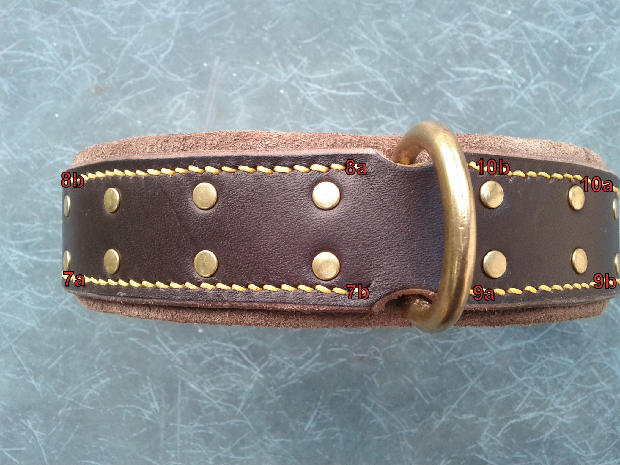

Sinon je suggère, voir dans la pratique si c'est bien (pour un droitier):
Coudre de 8a à 8b, de 7a à 7b, de 9a à 9b, de 10a à 10b.
Donc ce qui donne un point de démarrage doublé en 7a, 8a, 9a et 10a.
3 points d'arrêt en 7b, 8b, 9b et 10b.
Après on peut démarrer en 8a, passer par 8b, traverser entre les cuirs pour aller à 7a et terminer à 7b.
Démarrer à 9a, passer par 9b, traverser entre les cuirs pour aller à 10a et terminer à 10b.
1 point doublé selon le bon vouloir en 7a, 8b, 9b et 10a avant d'aller en face.
Dans ce cas, pas de fil qui traverse à côté du dés :cheers:
Vous suivez? |-)

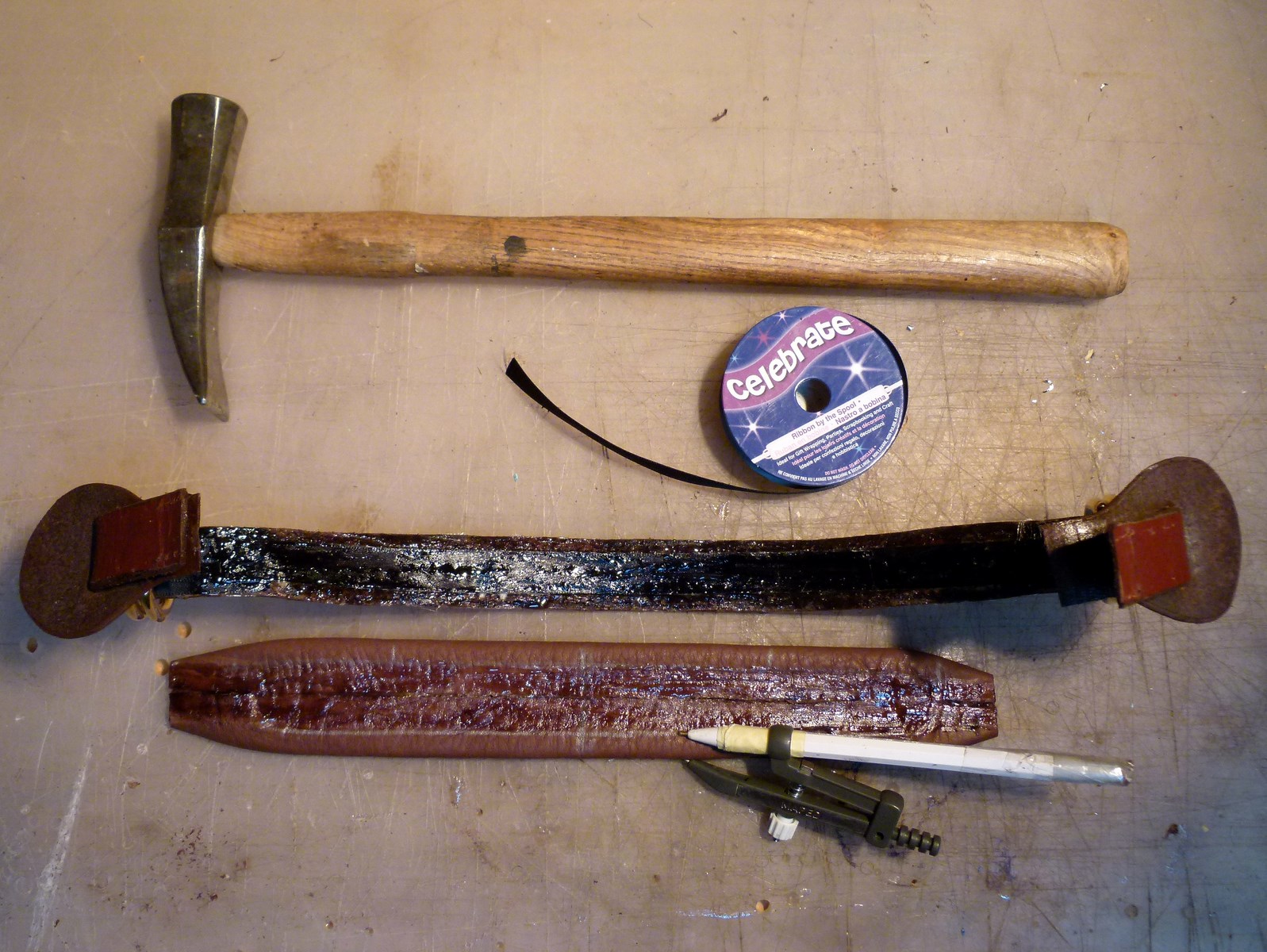

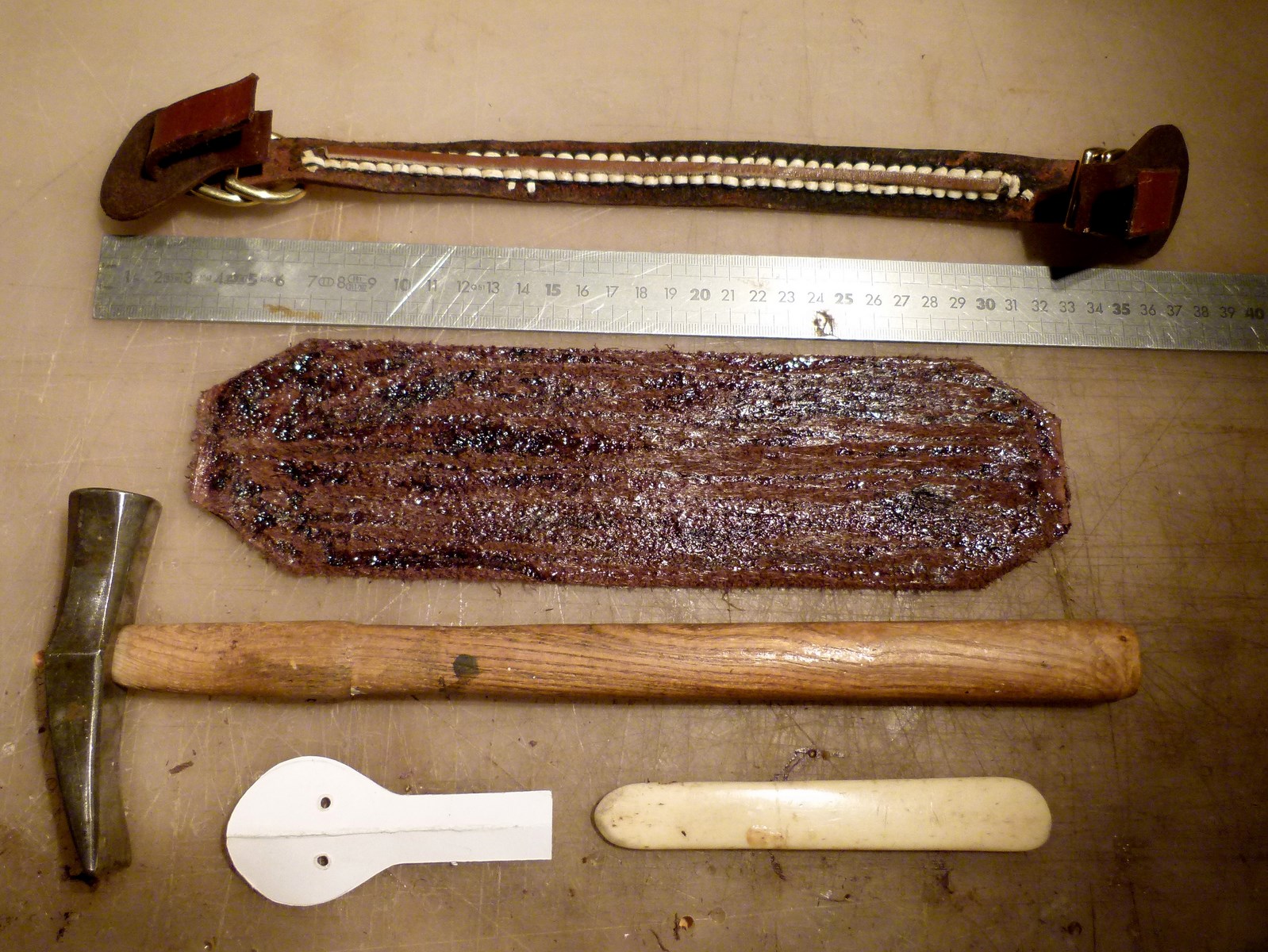

j'ai une photo du feutre avant et après collage!!! youpi, voilà ce que je voulais expliquer, pour te montrer, du coup le cuir de la peausserie arrive à zéro en épaisseur:

Nox merci beaucoup pour ce retour. C'est exactement ce dont j'ai besoin pour avancer. Et tu as l'oeil !
Pour le 1, le retour est en "pointe" et non pas perpendiculaire, donc normalement c'est bon, non ? Mais je suis d'accord que la pointe n'est pas assez prononcée.
Pour tous les autres points, je suis d'accord avec toi et je vais prendre en compte tout ça pour le prochain ;-).

de rien.. j'ai raté ma vocation de juge de CAP [2deg]
Alors, même si la couture est en pointe, j'avais bien remarqué, non, pas biiieeennn.... :bebepleure2:
je sais qu'une sellière le fait, mais toute couture de ce genre affaiblit la résistance... Attention à ce que l'on voit sur le net, tout n'est pas à recopier....
Parfois on voit sur de grandes largeurs, un entrelac décoratif, comme un demi-infini.. mais hum.... Perso je ne ferai pas ça.
Rester simple, couture propre droite, avec rouleau contre le bout (ou passage entre 2 cuir) pour rejoindre l'autre côté à coudre, est souvent le mieux.... ;)
