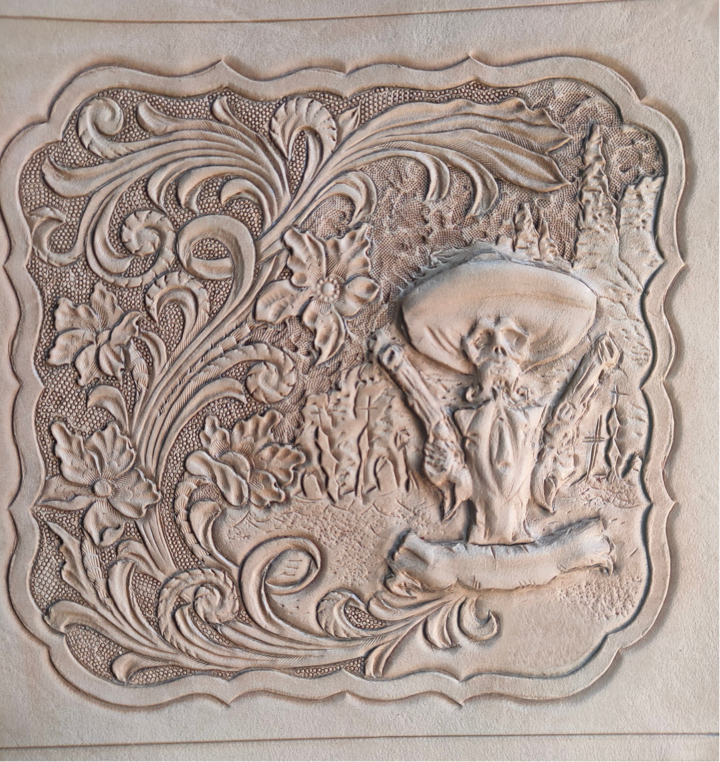

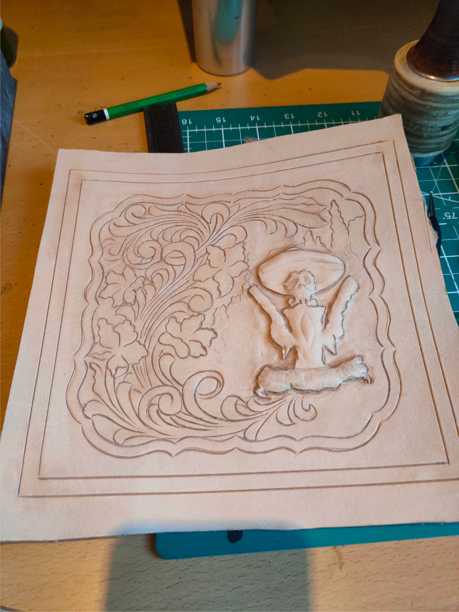

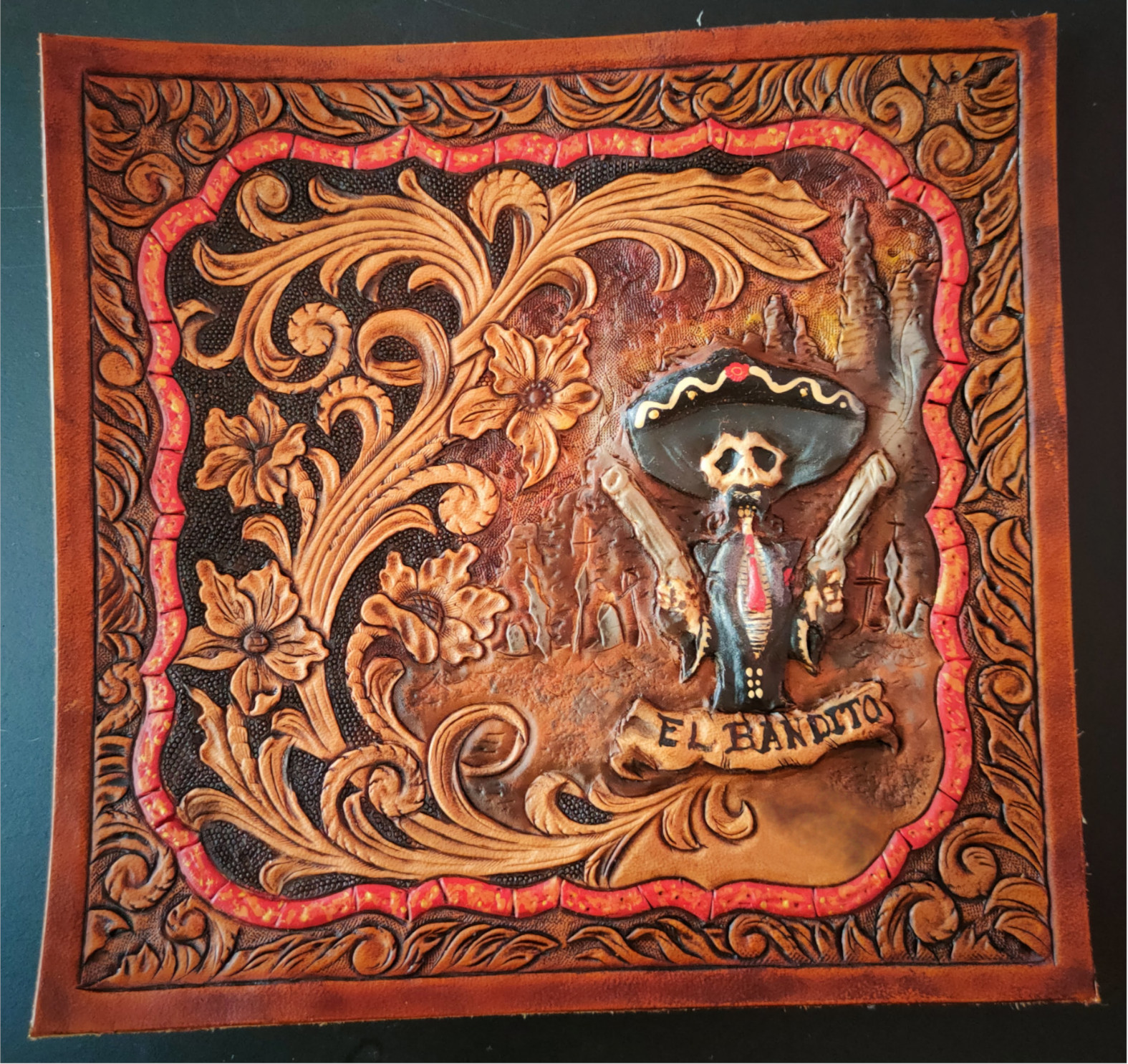

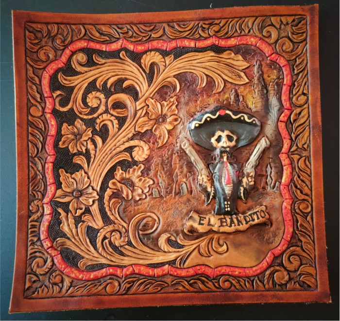

Je me mets a jour sur le forum: et je mets a la suite mon dernier embossage. Le dessin du skull est d'un artiste que j'aime beaucoup: David Lozeau. J'aime bien son univers et je me suis dis que ça pourrait faire un wallet bien sympa.
Pour la coloration: pro dye, avec quelques touches d aero, antique finish, peinture acrylique au pinceau et a l'aéro.... un nouveau joujou avec lequel je m 'amuse bien il faut avouer!!
Mais ça ouvre tellement de possiblilité que je vais continuer
Encore du travail sur le floral qui ne me satisfait pas ...trop de défauts qui me sautent aux yeux quand la pièce est finie.
Donc retour a la planche a dessin et : let's practice!!!

Re: Encore de l'embossage!!
Par contre, si je ne me trompe pas, tu as fait une erreur.
''Il Bandito'' c'est de l'Italien, et El Bandido (comme le célèbre MC que toi Harleyiste tu dois bien connaitre) est de l'Espagnol.
Ah! quand la culture vient taquiner l'art... Dans notre Puisaye, j'avais compris que c'était le bandit, puis avec 2 "colts", on n'a pas trop envie de discuter

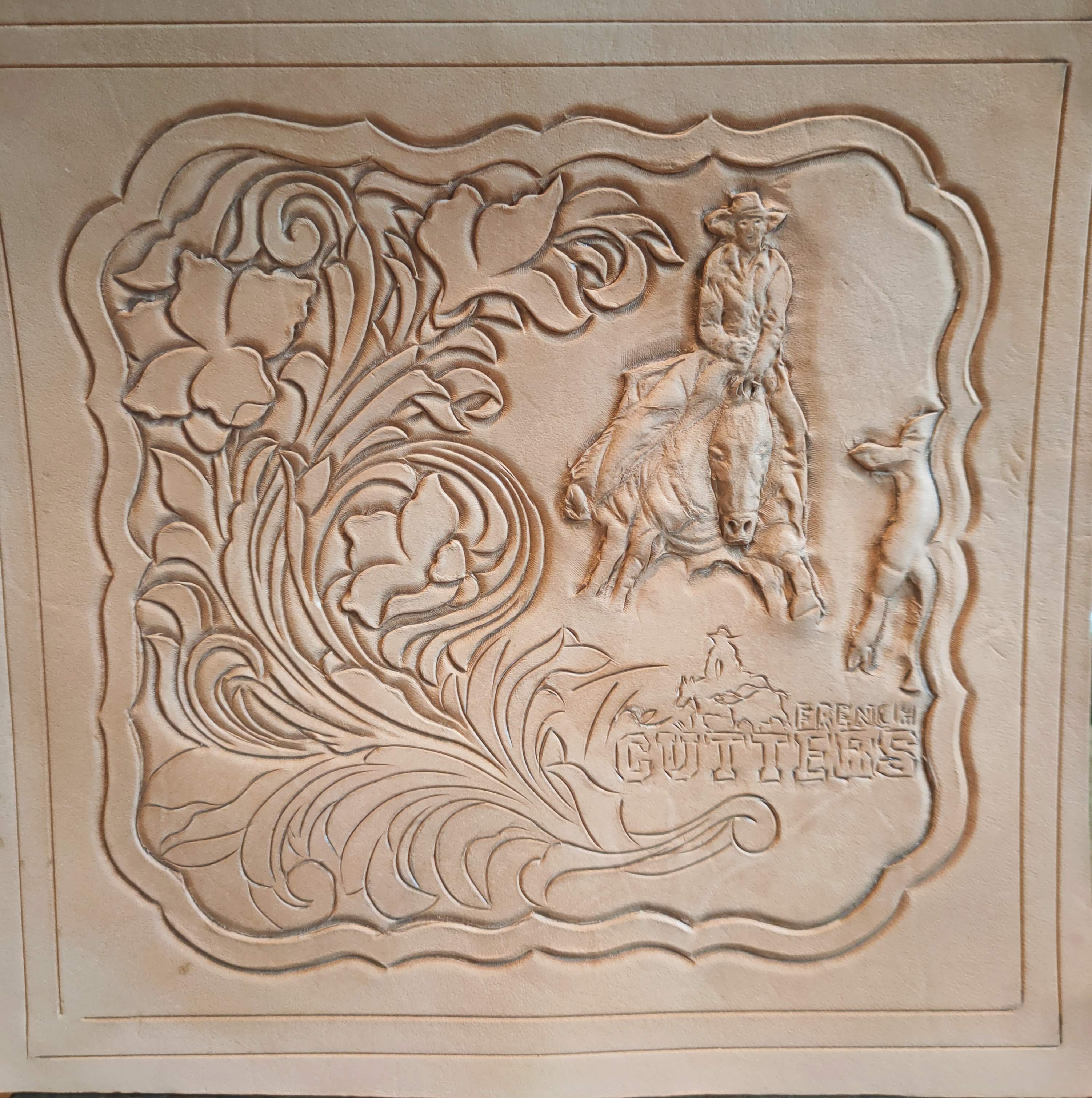

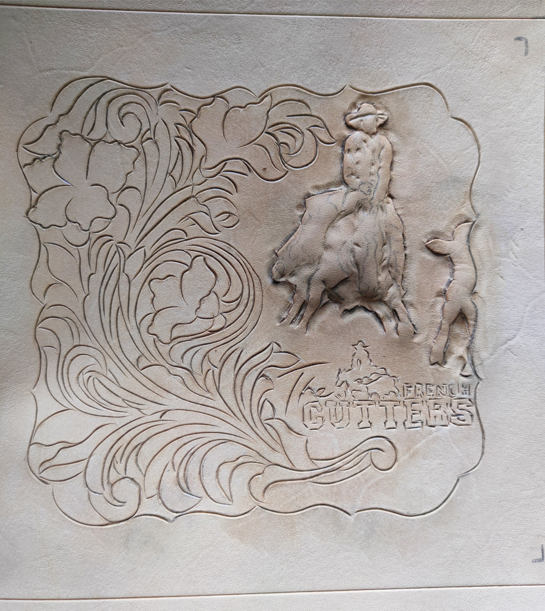

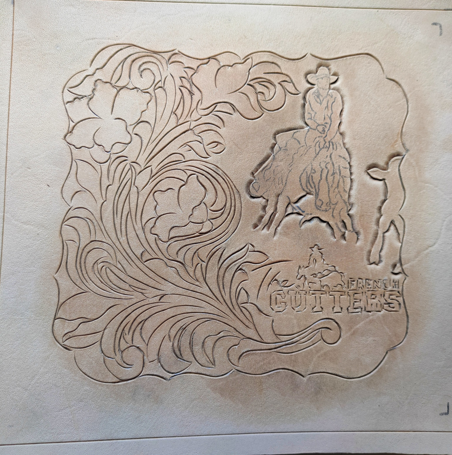

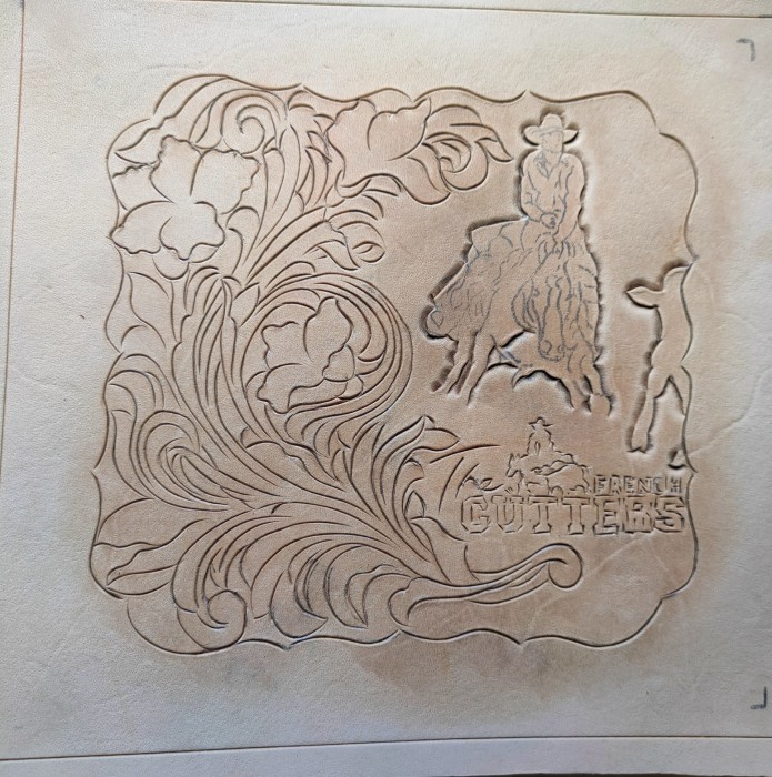

A mon tour de faire vivre un peu ce beau forum : encore un petit projet de wallet, avec embossage, carving, peinture et aero.
Ca fera un lot pour un prochain concours de cutting de l'association The French Cutter... ce n'est pas ma discipline de prédilection, mais c'est quand même une magnifique discipline, très technique et très précise.
Du coup, vous l'aurez compris, je retourne a mes dessins de cowboys
report du dessin sur le cuir (methode Jurgen)
premiers contours au bevel

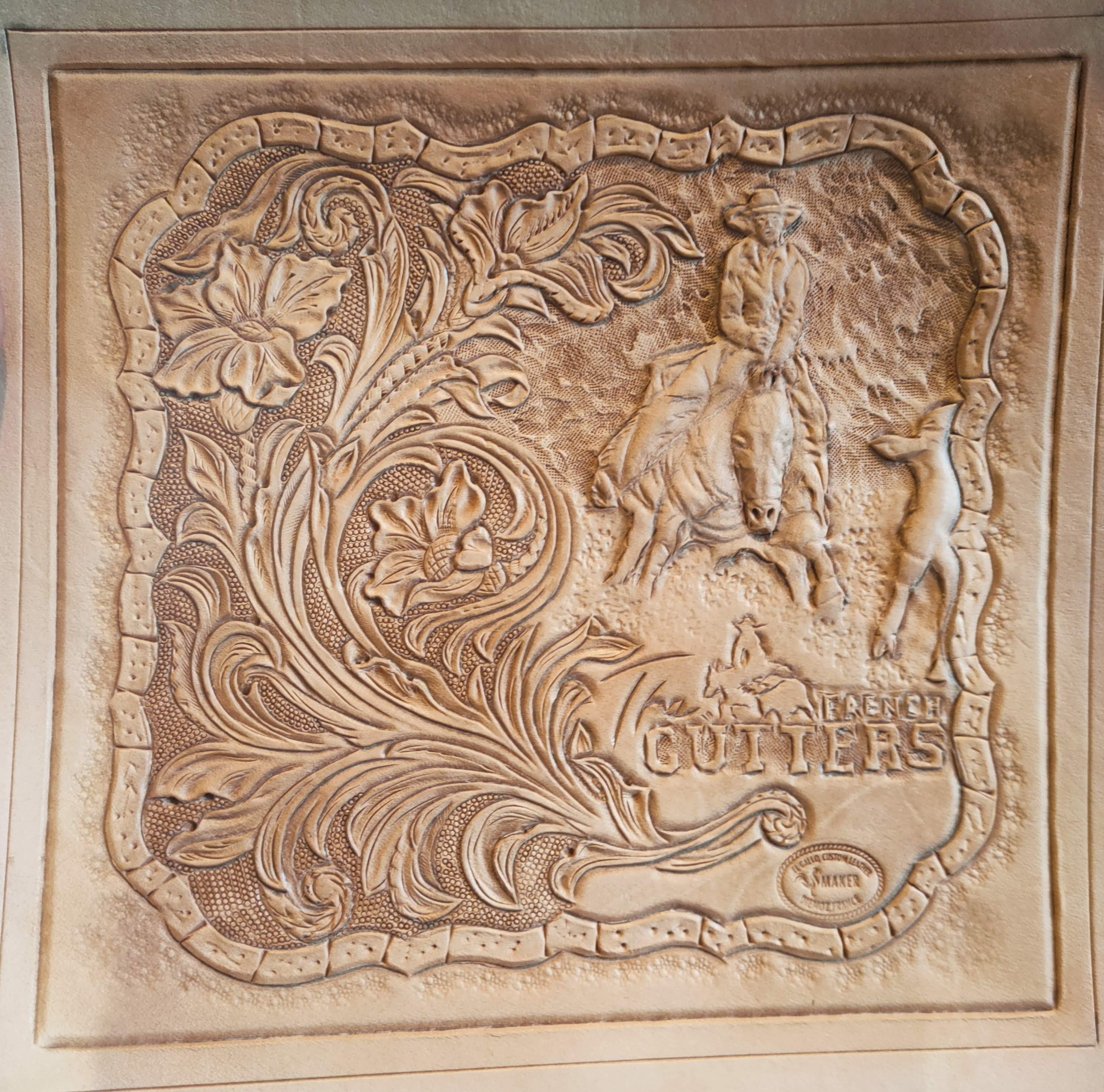

premiers modelages puis pose de la pate et du carton qui va bien... tout le monde connait maintenant
details de l"mbossage et début du carving floral
travail du détail
background

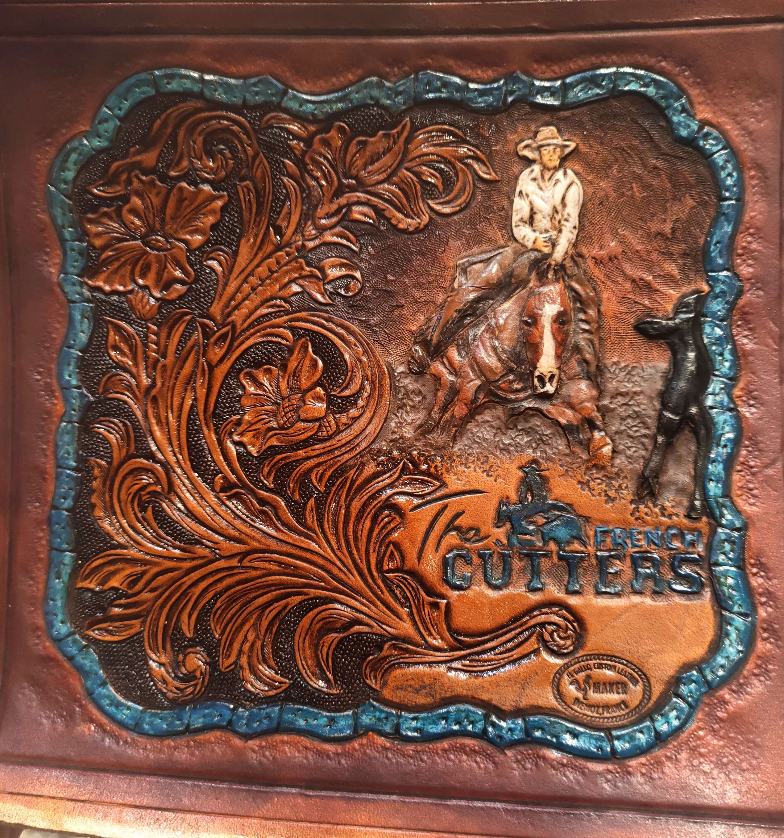

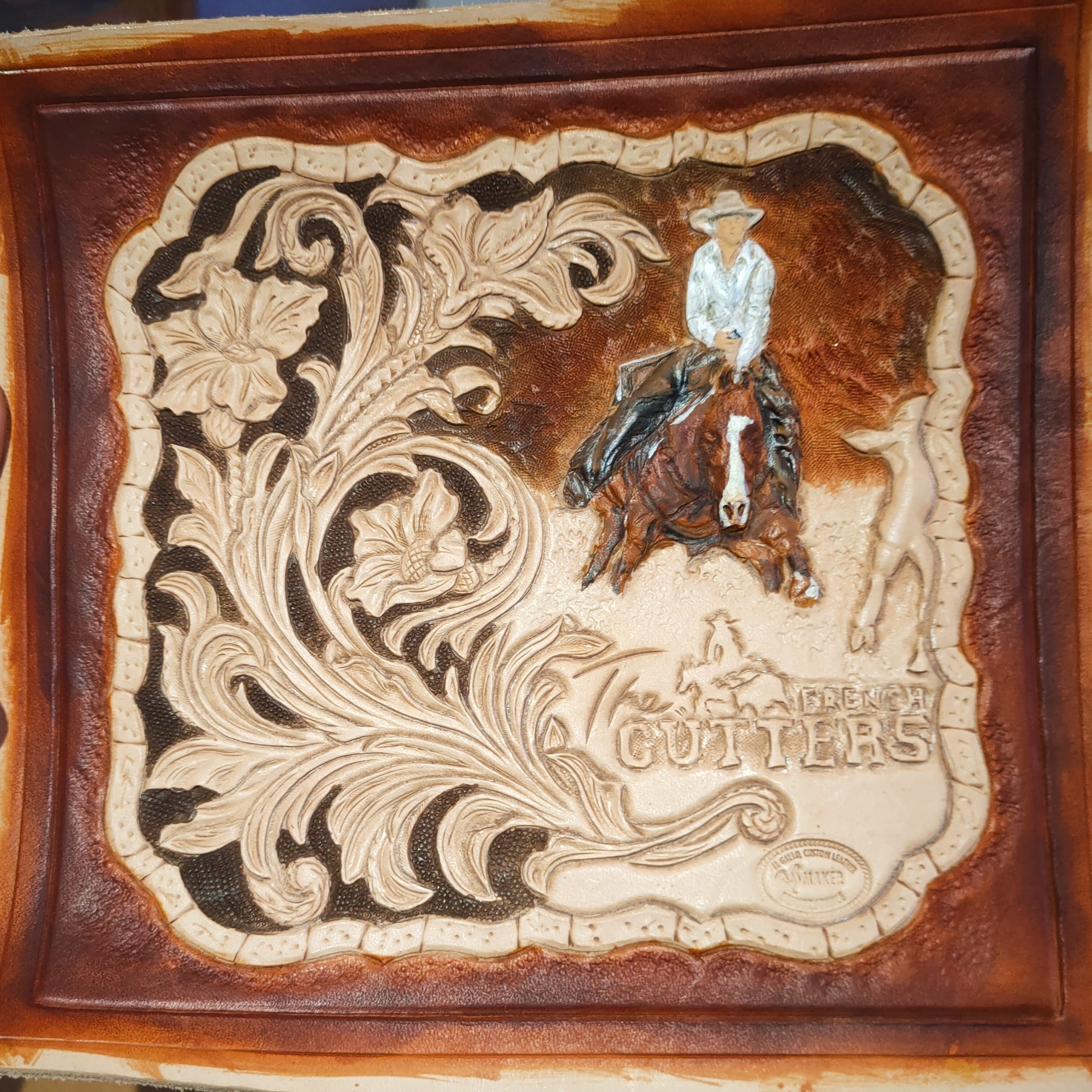

debut coloration et peinture: prodye pour le fond, aero pour les contrastes, pinceau et acrylique pour les détails
more colours
la suite bientot!!
travail du détail
background
more colours
la suite bientot!!
Une impression où tu as oublié de passer le stylet puis la gomme avant de beveler la partie à embosser?
- old cowboy
- Messages : 266
- Prénom : damien
Non pas une impression. Je ne me sert pas du stylet avant l embossage, et le crayon est une pointe seche qui s efface avec le travail
Mes avis :
Je trouve que ton dessin du cutter manque de détail. De ce fait c'est plus difficile à sortir
Tu charge trop ton floral (surtout dans la partie du bas) et du coups tu perd en détail. Tu devrais faire moins d'éléments, les faire plus gros et plus facile à donner du volume.
Tu es trop insistant avec ton Beveler sur le tour de l'embossage. Je ne sais pas si c'est de façon à voir ta limite dessous, mais ça enlève de la rondeur au motif.
Je trouve que tu maitrise déjà bien ton aero et il me tarde de m'y mettre. En plus j'ai des commandes en embossage (j'en aurai à Equita) et ça m'aiderais bien pour la coloration.
J'ai un loup à faire et je vais aller le peindre avec Pauline.
Merci Mitch pour ton analyse toujours constructive. Je me cherche encore beaucoup sur les dessins de floral, essais et erreurs ..le chemin est encore long.
Pour les details sur le cutters, difficile de faire plus de detail vu la taille du dessin mais je prend en compte.
Pour l aero, tu auras compris que c est vraiment un super outil... Tu t es equipé? Tu sais que j aurais été ravi de t aider a peindre ton loup, ou autre chose d ailleurs. Mais Pauline ca sûrement te donner tous les conseils qui vont bien.
On en rediscutera a Equita, je viendrai peut etre faire des bricoles sur le stand de mon pote Eric...mais j aurais le temps de venir vous embêter !!
J'ai pas l’œil de Mich' pour tout ce qui est du travail;je prends note de ses remarques que j'essaie d’appliquer pour ma pomme.
Au premier abord, je trouvai le floral très important sur l'ensemble, mais , quand le wallet sera replié, il y paraitra beaucoup moins.
Il y a beaucoup de petits détails sur le cavalier et le cheval, pas facile à traiter.
Super, et merci pour toutes ces étapes.

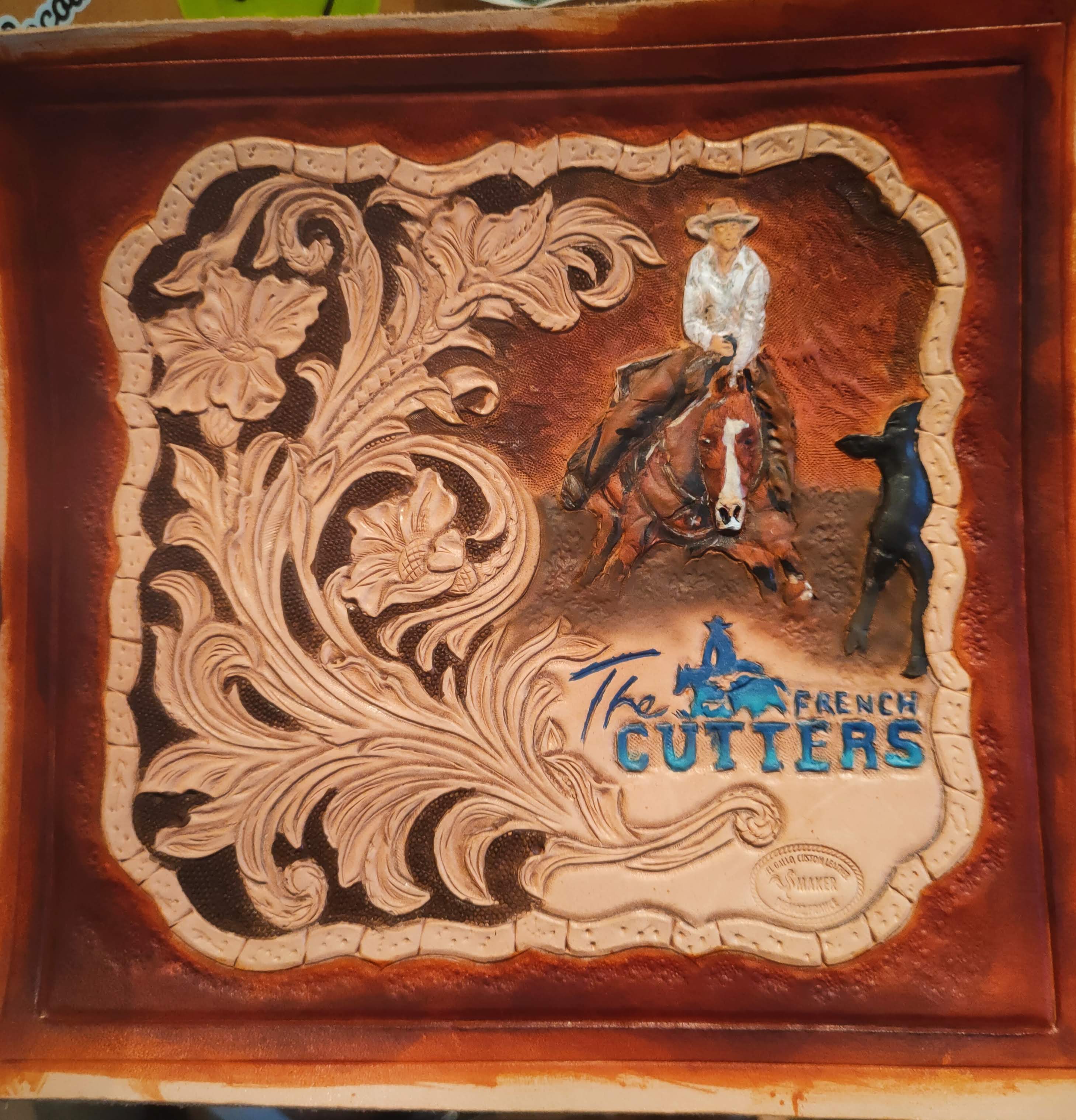

Après coloration complète. Dur de faire des photos fidèles a la réalité. Je suis assez content du résultat au final. Le petit coup d antique fait bien ressortir les petits détails.
Je vais en remettre un en route en modifiant mon dessin de floral. Mitch, je sais que tu es en pleine prepa d Equita mais si tu as 5 minutes, je te l enverrai pour avoir ton avis..

Joli, on verrai presque les plis de la chemise
Ah, la p'tite touche finale de l'antique. Suis sûr qu'il est mieux en couleur naturelle; les photos ne rendent pas toujours ce que l'on voudrait.
