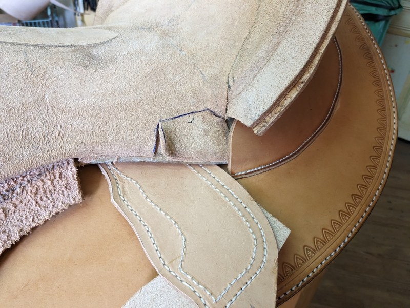

Re: Ma selle Wade avec Mitch' !!!
Etape 7 : moulage du siège
On découpe le superbe rought-out de Valeix pour le siège. une fois découpée avec beaucoup de marge, cette pièce est mouillée à coeur pour pouvoir être moulée sur le ground seat et le flat rigging plate et les back jockey. D'ailleur pour éviter que le siège ne soit moulé avec le creux réservé aux étrivières, celui-ci est bouché avec une pièce provisoire qui permettra d'avoir un moulage parfait.
Une fois positionné le siège est marouflé pour suivre le ground seat, l'avant est juste fendu pour laisser passer la corne et le hand hole pré-découpé.
Enfin, le bas du siège est découpé selon un patron dont disposait Mitch'.
Le siège séchera pendant 2 nuits et 2 jours.

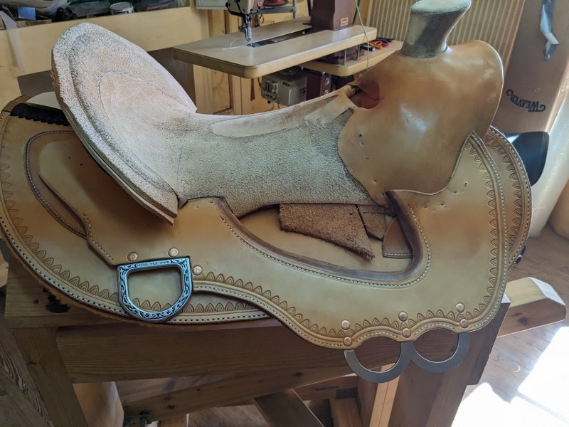

Etape 8: les fenders
Pendant que le siège sèche, on continue le travail avec les fenders et étrivières. Les fenders sont en rought-out et les etrvières en fleur Hemann & Oak carvées.
Découpage des étrivières sous la surveillance de Old Cowboy qui est passé dire bonjour!
Découpage des fenders, l'empiècement servira à twister les fenders afin d'axer les étriers face au pied une fois en selle.

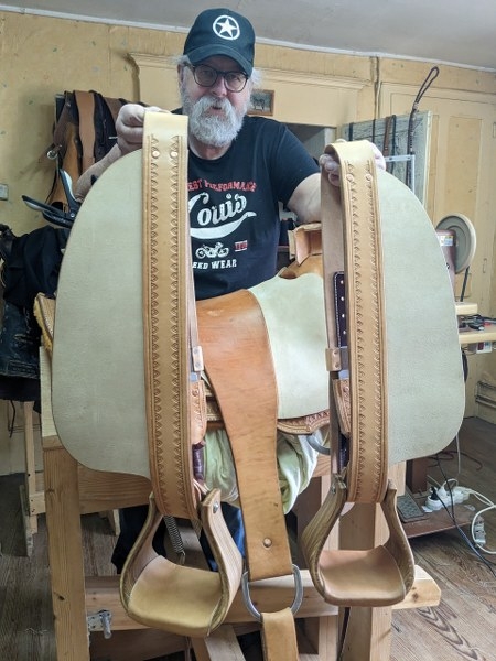

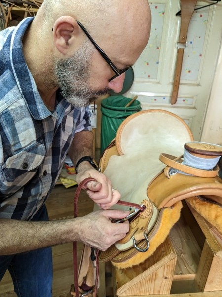

Etape 11: acastillage, finitions et montage
A cette étape nous finalisons le siège en symétrisant le hand hole et en créant une enchapure qui pourra servir si je viens à fixer des Bucking-rolls. Le mule Hide est tendu sur la corne et le rope string est fixé sur le swell en passant sous le fork cover.
Nous en profitons aussi pour découper tout un tas de petites pièces qui serviront au montage et dont je n'ai pas de photos : hobble holder, cinch holder, latigo holder, stirrup hobble strap, rosettes cuir...
Petite photo avec les 3 protagonistes de cette série de postes!
Beaucoup d'émotions à ce moment, et j'ai un peu de mal à cacher une petite larme.... Un gros merci à Mitch', Cody et les enfants, j'ai passé tellement de bons moments en votre compagnie. C'est un périple qui restera gravé dans ma tête c'est sur. J'ai adoré ces moments et j'ai appris tellement de choses! Vraiment encore merci Mitch' et à très bientot pour la suite (on terminera le collier de chasse et la back cinch que nous n'avons pas eu le temps de faire durant cette semaine très chargée).

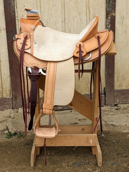

Enfin, on terminera ce poste avec les quelques photos des tous premiers essais sur le blond!
Mais avant tout je dois dire que j'ai été bluffé par l'assise et ma position en selle. J'ai tout de suite trouvé ma position dans ce siège que j'ai pris tant de soin et de temps à construire. et ce aux 3 allures, donc déjà pour cela c'est tout gagné!
Mais passons au fit sur le cheval, tout d'abord j'essaie avec mon tapis feutre habituel. Tapis épais de 1"1/2.
Le selle suit très bien les épaules du cheval!
La selle à tendance à lever un peu de l'arrière et il y a un truc qui me gène visuellement, le tapis ne tient pas en place et à tendance à reculer beaucoup.
Enfin aux différentes allures, la selle avance un peu sur le garrot.
Je décide donc de passer sur une chabraque plutôt fine pour voir!
Avec la chabraque c'est plutot très bon au niveau fit puisque cela suit bien les épaules du cheval, la selle ne lève plus et n'avance presque plus lors du trot/galop. Par ailleurs la sensation en selle est très bonne et je me rend compte qu'on a vraimenet fait une selle sur laquelle je suis proche du cheval, ce que je voulais! c'est top!
Je ferai d'autres essais plus tard, mais je vais donc chercher un padd assez fin en feutre de 12 ou 13 mm. Cela devrait être parfait car la chabraque seule est un peu fine pour bien répartir le poids selle+cavalier.
Donc la suite très bientot avec les derniers essais de tapis et surtout un vrai essai sur une journée de travail dans les vaches ou en rando!
A bientôt et merci à ceux qui ont eu la patience de lire jusqu'ici....
