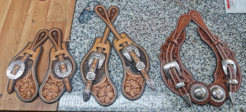

Re: Quelques-une de nos réalisations
Message par Mich' » mer. 20 avr. 2022 19:09
Dernière série de Spurs straps (pattes d'éperons)
Message par Geppetto » mer. 20 avr. 2022 19:27
Bonjour Mich', toujours de belles créations.

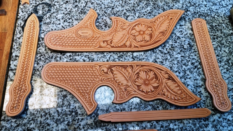

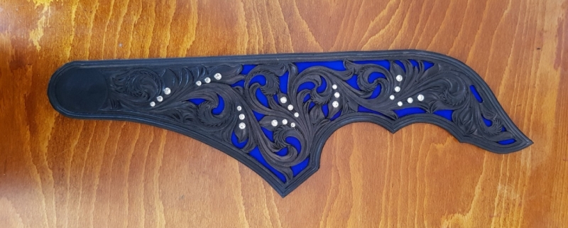

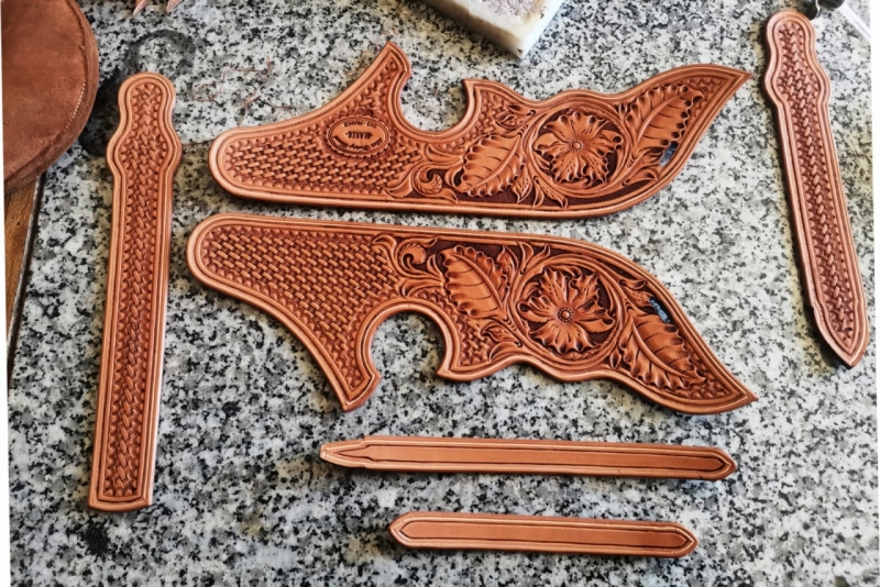

Message par Mich' » mer. 27 avr. 2022 09:11
Mon travail d'hier.
Je reviendrai avec les chaps finies

Message par old cowboy » jeu. 28 avr. 2022 07:40
Comme d habitude, magnifique! Le double liner est tellement nickel... quand on voit ça comme ça, on pense que c'est normal... et d'avoir essayé de le faire, je me suis rendu compte de la difficulté de la chose... Bien sur que tout le reste est aussi beau... hate de voir les chaps au complet... que vas tu utiliser comme teinture?
Messages : 1539

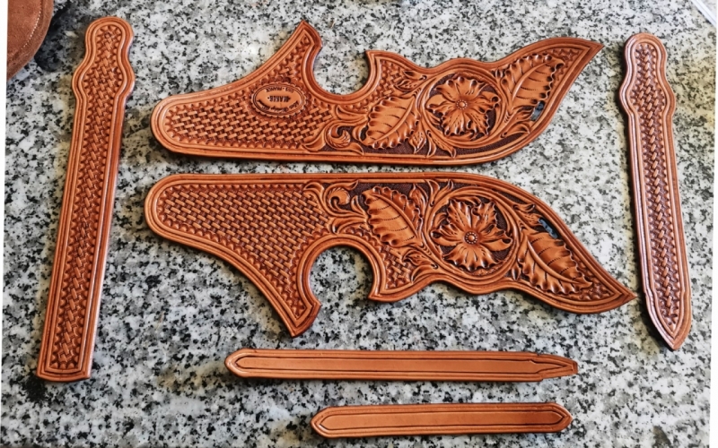

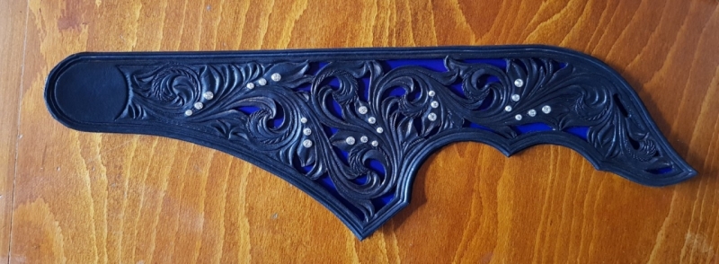

Message par Mich' » jeu. 28 avr. 2022 09:21
Merci Cowboy, c'est toujours encourageant.
Je les ai teintés au Sheridan Brown antique Fiebing's
Antiqué et gouge passée.
Avec la Matine. La lumière artificielle ne donne pas vraiment la réalité des couleurs, mais Cody a fini la préparation des jambes et je vais les monter ce matin. Je ferai des photos dehors.
Message par MICHEL39 » jeu. 28 avr. 2022 09:31
Petite question Mich', quand tu teintes au Sheridan Brown antique Fiebing's, est ce que tu mets une teinture de fond avant ou est-ce que le passes directement sur le cuir naturel ?
Merci pour la réponse.
Messages : 1539
Message par Mich' » jeu. 28 avr. 2022 09:53
Je le passe directement sur le cuir sans autre produit. Je le pose au pinceau de façon assez abondante en poussant bien la pâte dans tous les recoins (empreintes de lifter entre autre) puis j'enlève le surplus au papier absorbant. Je le lustre après séchage et avant de poser la matine.

Messages : 1539
Message par Mich' » jeu. 28 avr. 2022 10:24
Par contre, avant je passe mon abat carre et je bruni mes tranches

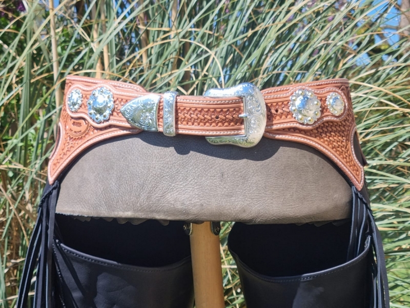

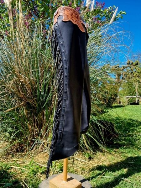

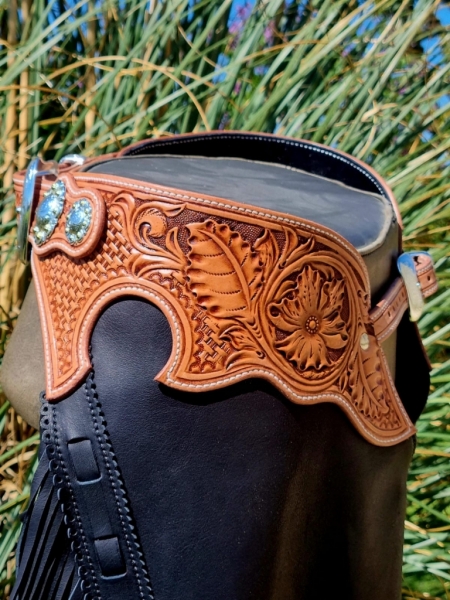

Message par Mich' » jeu. 28 avr. 2022 14:39
Bon ben j'avais posté des vues d'ensemble ce matin et je ne les vois plus... Mais ce n'est pas grave j'en ai fait d'autres et les couleurs sont à peine moins blanches. Ce n'est pas le jour idéal pour faire des photos, trop de soleil. Il aurait fallut que j'attende ce soir mais les chaps sont déjà postées...
Vue de côté
Vue arrière
Vue d'ensemble
Je ne mets pas la vue de devant, mon portant est trop grand et l'écartement n'est pas bon. C'est mon plus petit portant mais encore trop grand par rapport à la très belle silhouette de ma cliente.
Message par MICHEL39 » jeu. 28 avr. 2022 15:12
Et en plus une très belle silhouette... Avec ces chaps magnifiques.... Elle va avoir du succès dans les concours...
Bravo a toi...Superbe travail...
Message par old cowboy » ven. 29 avr. 2022 10:58
Très bel ensemble! le Noir est toujours classe... ce sont des chaps de show je suppose?
Ton travail est toujours aussi magnifique Mich'! c'est génial d'avoir un professeur comme toi: au top de ce qui se fait en Europe en terme d'artisanat Western!
