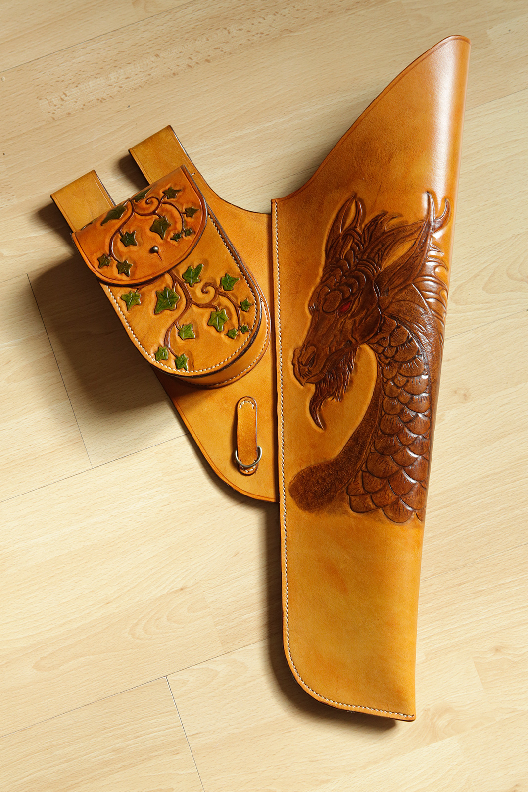

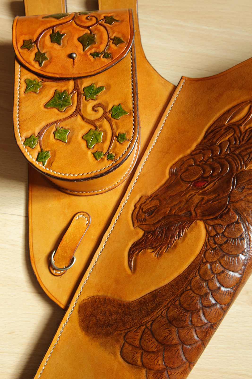

Re: Mon Carquois " TERMINE "
Message par tipit » dim. 6 sept. 2015 16:38
Coucou tout le monde,
Me voici, avec mon carquois tout fraichement terminé, tout cousu et ciré 8)
Les coutures sont griffées au 7, fil de lin poissé SD 28/20 d e0.79 mm de diamètre et ensuite un peu de cire à patiner de chez chadefaux avec beaucoup d’huile de coude ;)
Ah non, pas totalement fini, il faut que je trouve le moyen de faire deux petites séparations internes pour les flèches, mais je ne vois pas encore comment :?: , si quelqu'un a une idée, je suis preneur :* . Mais c'est tout ce qui reste :rock:
photo 11, on s'approche:
Photo 12, eniter:
Voilà, c'est terminé, au plaisir de vous lire :clap:

Mais c'est super tipit !!! Je suis bluffée, très belle couture, quand on prends en compte en plus que tu l'as fait sans pince
Pour la séparation interne, à part coudre un morceau de cuir en longueur avant de le fermer ?
Mais là maintenant je vois pas trop comment faire... est ce vraiment nécessaire ?
Autre chose, pour le D qui se promène sous la pochette, il y a un avantage pour toi qu'il bouge tout le long de la courroie ?
Sera t'il soumis à de la tension ? J'aurai peut être privilégié une couture plus longue pour plus de solidité et moins de jeu
(comme pour les colliers de chien cf, oeuvre de Dams)
Mais Tipit, Je dis Mônsieur !!! parce que pour une première grosse réa comme ça, ça promet que du bon !!

Merci pour ces louanges :oops: , le dé non pas d'avantage qu'il bouge, j'ai fait au feeling, il ne sera pas soumis à forte charge, juste pour accrocher le tire flèche, ou le compteur de flèche, éventuellement ;)
La couture n'est pas très régulière de l'autre coté, il y avait 1,2 cm de cuir, et il est arrivé que je ne ressorte pas tout a fait dans l'alignement :evil: . Mais pas très souvent non plus alors je suis plutôt content de moi :tmi:

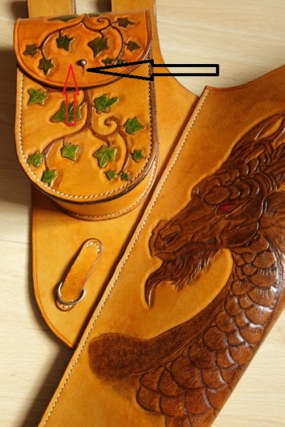

très joli travail, mais il me semble que la fente d'ouverture du bouton de col (flèche noir) est du mauvais coté. Si j'ai bien compris, l'effort s'exerce selon la direction de la flèche rouge: il me semble plus logique que l'effort porte sur le trou plutôt que sur la fente. Pour la patte porte anneau, j'aurai d'abord cousu la partie basse fleur sur fleur, puis j'aurai inséré le passant avant de coudre la partie du haut, ainsi l'anneau ne reposerait pas sur une couture. Pour la séparation interne, un tuyau pvc gris (tuyau d'évacuation d'eau, existe en plusieurs diamètre) recoupé selon la forme du haut du carquois et gainé cuir ferait une séparation pas chère, facile à faire et à retirer selon l'utilisation du jour. Chouette travail et jolie couture en tout cas!

Merci à toi pour ces conseils Richelieu, pour le bouton de col et la fente, je l'ai fait comme ça venait :(
C'est bien vu pour la fixation du D, je prends note pour une prochaine réalisation.
Merci pour l'appréciation du travail et de la couture, venant de toi, je suis tout rouge de confusion :oops:
Les tubes PVC sont un peu trop épais pour du rangement de flèche, j'avais pensé utiliser des morceaux de bois (olivier, buis) bien poncés et cirés, mais je ne vois pas comment les fixer, pour en plus rester dans l'esprit dragon et fantasy.

C'est vrai, trop trop beau! A part la fente du bouton qui est à l'envers (tu le saura à force ha ha ha), tout est super! En tant qu'archère (enfin ex archère), je kiffe!

Oui la fente pas dans le bon sens, je sais :D mais y'a pas vraiment de force dessus, enfin je verrais avec le temps.
