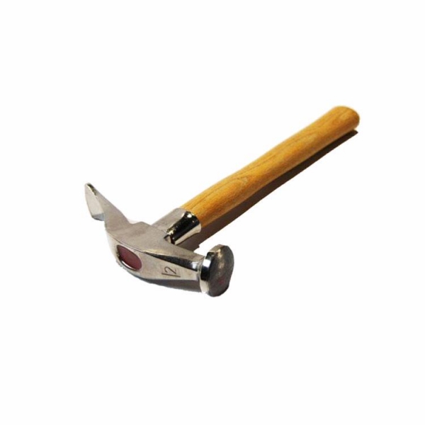

Pour taper tes coutures, il te faut un marteau à enclume bombée de ce type :
Il pourra également te servir pour tes jointages et tes collages. A n'utiliser que pour ce type de travaux de façon à ne pas marquer l'enclume.

Bonjour Concernant le marteau à battre conseillé par Mich', c'est un outil très utile mais parfois les nouveaux ont le contour de la table de frappe anguleux et il faut adoucir les bords.

Il y a sans doute un marteau de cordonnier que je pourrais récupérer quelque part dans le vieil atelier de mon père. Mais il a probablement servi à tout autre chose que sa destination initiale…
Je fais comment pour le polir si la face bombée n’est plus assez lisse ? Même question pour adoucir les bords d’un outil neuf d’ailleurs…
