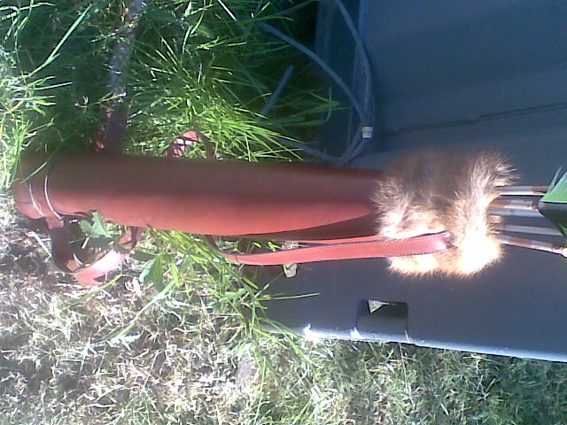

pour moi c'est essais ont été productif (avec poil), si j'ai le temps, je ferais une photo de carquois qui a 5/6 ans et qui na pas bougé...
usidep
Messages : 76
Enregistré le : lun. 6 avr. 2015 00:57
Re: tannage d une peau
Message par usidep » mar. 7 avr. 2015 20:28
bonsoir,

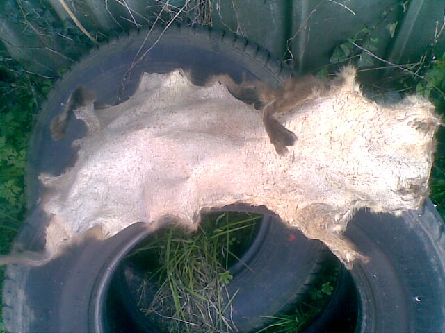

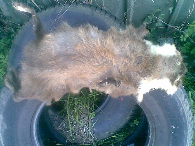

les photos d'une de mes première peau tanné, elle est toujours bien souple ne craque pas et n'a pas moisi, ni perdu ses poils:
pour le carquois:
à peu près 6 ans de vie
les poil tienne bien et pas de moisissures...
je ne me souviens pas avec quoi j'ai nourrie le cuir ? avant stockage.
