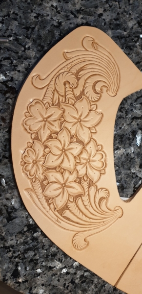

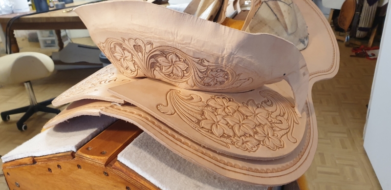

Merciiii !!

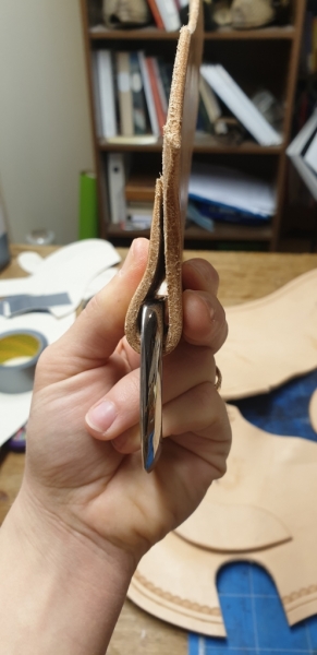

Le skiver est l'outil INDISPENSABLE pour la selle. On ne peut pas travailler sans.
Comme l'a expliqué Mich', il faut mouiller les pièces avant d'utiliser le skiver. Sans quoi la lame devra être changée dix fois plus vite. Pour parer ces deux doublures, j'ai utilisé entre deux et trois lames. Sachant que le côté gauche m'a donné du fil à retordre, le cuir était beaucoup plus dense et accrochait ma lame à chaque cm.
Il faut trouver la bonne inclinaison : le skiver ne doit pas mordre dans le cuir et ne doit pas entamer la chair en faisant un gros creux. Pour mesurer la qualité du travail et voir s'il faut s'y reprendre ou si on peut s'arrêter là, il faut passer la main, à l'aveugle, sans regarder, et ressentir sous ses doigts le cuir qui doit être parfaitement lisse et plat. S'il y a des bosses ou des creux, il faut repasser à l'endroit et retravailler la zone jusqu'à obtenir ce plat parfait.
J'ai affiné mon travail sur les doublures, et j'ai enlevé davantage de matière au niveau des passages d'étrivière, pour éviter de ressentir une bosse sous la jambe. J'ai peaufiné le parage en passant du papier à poncer à gros grains.
Ensuite j'ai carvé le second back jockey. Avant d'entamer le travail, j'ai recouvert le côté chair de deux couches de gros scotch, pour éviter que la pièce se déforme ou s'étire sous l'effet de ce grand repoussage.

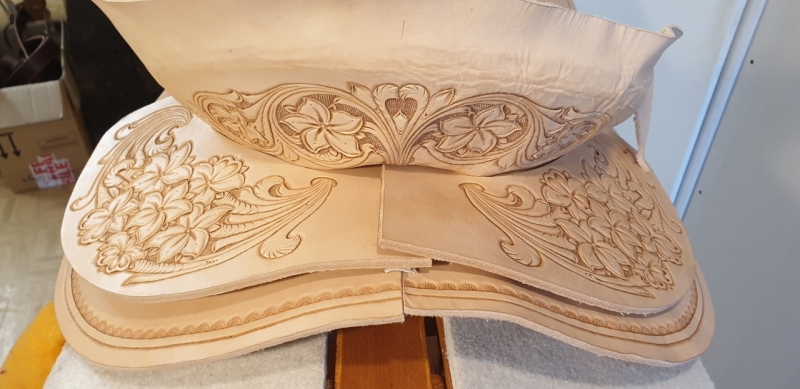

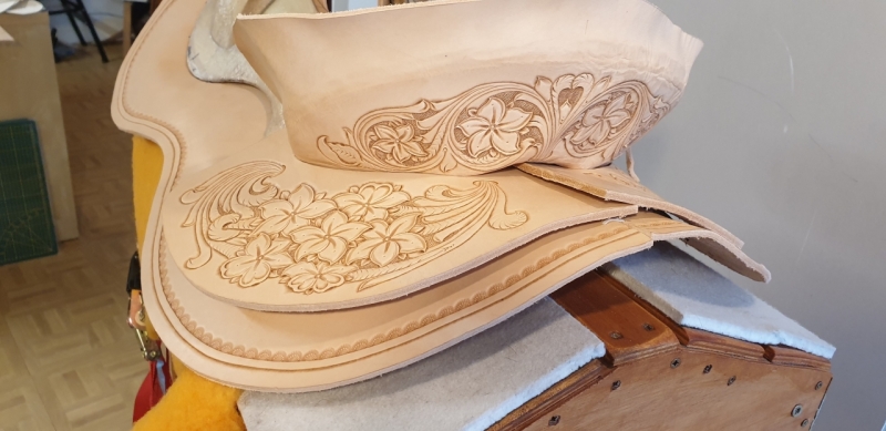

Re: Selle n°2
Le premier back jockey était très difficile à carver car mal humidifié. Il était à la fois trop sec et donc rebondissant sous les outils. Et dès que je l'humidifiais, même en attendant, la fleur s'écrasait et la pièce était trop mouillée.
Pour ce second, j'ai humidifié la pièce la veille au soir, généreusement. Je l'ai mise à reposer dans un sac plastique. Ce matin, j'ai passé quelques petits coups de vaporisateur. Le travail du carving était incomparablement plus agréable.
L'humidifier la veille puis de nouveau le matin-même est donc une manipulation indispensable pour carver ce cuir chilien.

Re: Selle n°2
Merci beaucoup à vous deux !
Je me suis très généreusement inspirée d'une selle de Cary Schwarts pour les motifs. Elle est trouvable sur Pinterest.
https://www.pinterest.fr/pin/364932376072548224/
Je n'ai pas recopié purement le dessin, mais je l'ai redessiné sur mes brouillons en m'appuyant sur le modèle chaque fois que nécessaire. Cela m'a facilité la tâche, notamment pour avoir dès le départ une structure équilibrée et harmonieuse.
Pour le cantle, j'ai beaucoup modifié mon motif de base sur les conseils de Mich'. Et pour les fenders, je l'ai fait sans modèle mais en gardant le même état d'esprit avec les mêmes fleurs.

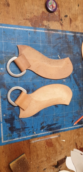

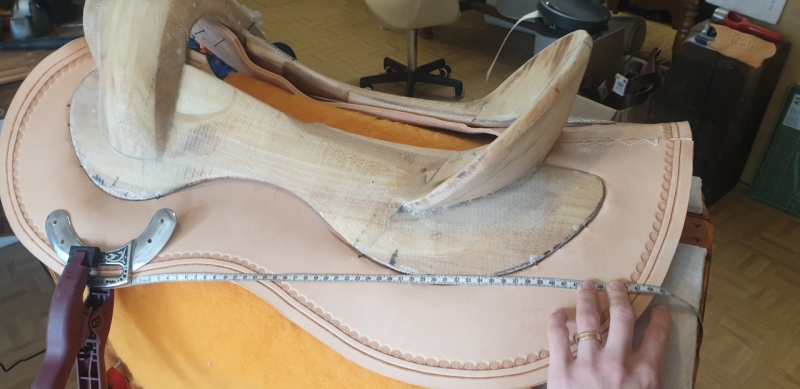

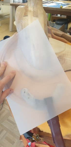

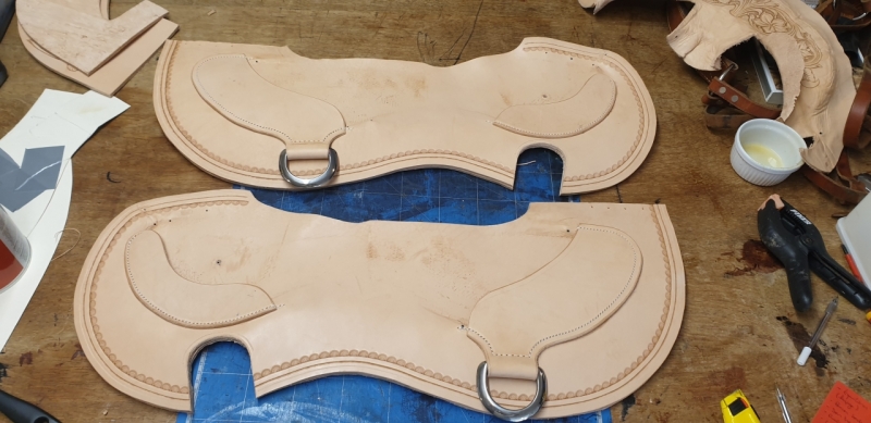

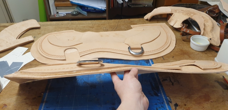

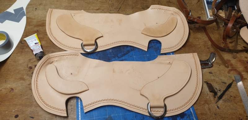

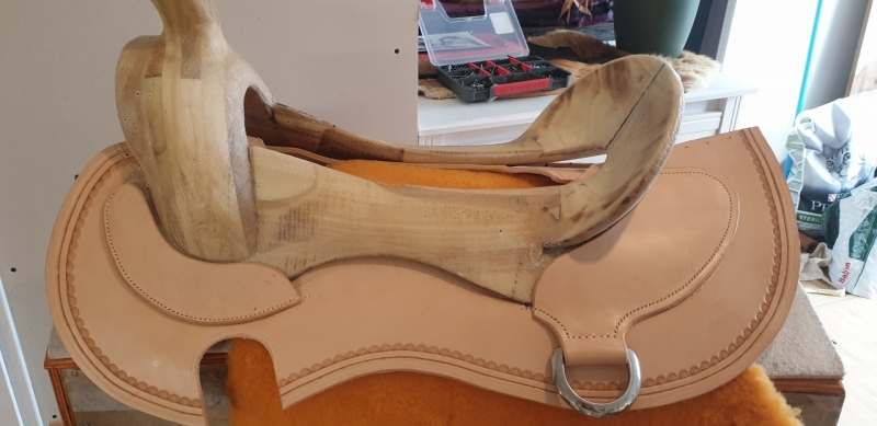

Je poursuis le travail sur les skirtings :
Tout d'abord, il faut positionner les inskirts rigging plates (dés de sanglage fixés dans le skirt, d'où "inskirt"). Je fais de nombreuses vérifications pour aligner les côtés droit et gauche de la même manière. Sans quoi, la selle peut "vriller" avec le temps, ou donner toujours la sensation très désagréable qu'elle penche d'un côté. Cela engendre aussi des douleurs sur le dos du cheval, qui compense. Il ne suffit pas de démonter les skirts et le faire à plat, car la mise en forme des skirts peut avoit déformé légèrement le cuir, et faire jouer de quelques mm, ce qui suffit pour rendre le sanglage dissymétrique.
En faisant ce travail, je me rends compte que l'arçon est lui-même asymétrique. C'est normal à un ou deux mm près. Mais à ce point... Je le prends sous toutes les mesures, et les surprises ne sont pas bonnes. Le cantle est décalé de 2mm, le fork l'est d'au moins 5mm. Il me faut donc prévoir, pour chaque pièce, une version droite et une version gauche, et je dois jouer avec le cuir pour rattraper cette dissymétrie comme je peux.
Si le gabarit de l'enveloppe avant tombe parfaitement à droite, elle ne se case pas du tout comme il faut à gauche. C'est reparti pour des gabarits.

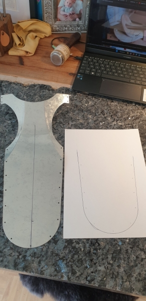

Je passe une bonne demi-journée à préparer les enveloppes arrière. Avant de m'apercevoir que j'ai oublié un petit détail... le dés de sanglage arrière...
Je suis bonne pour refaire...
Pour positionner correctement le dés de sanglage arrière, il faut que l'avant du dé soit à peu près aligné avec la base du cantle, et que le back jockey recouvre quelque peu le haut du dé :
- Amélia
- Messages : 310
- Prénom : Amélia
Re: Selle n°2

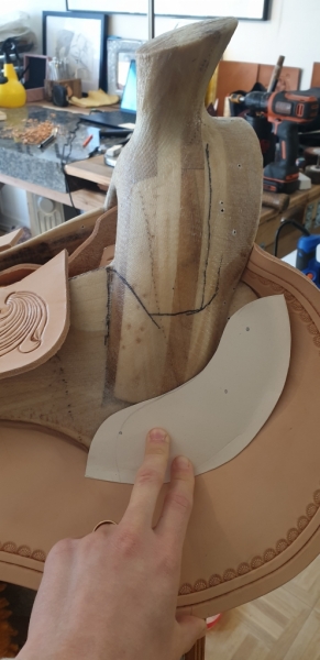

Ces pièces sont parées pour laisser de la place aux languettes du cantle. Le parage sert aussi à affiner l'angle à l'avant, pour ne pas sentir de marche sous la cuisse.
Je désépaissis aussi légèrement pour la pliure du dés de sanglage arrière, afin d'éviter, toujours, une trop grosse surépaisseur sous les cuirs.
Les enveloppes avant sont très légèrement parées pour faciliter l'entrée de l'arçon.
Les pièces sont prêtes pour la couture que je réaliserai demain.

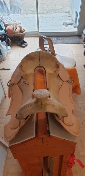

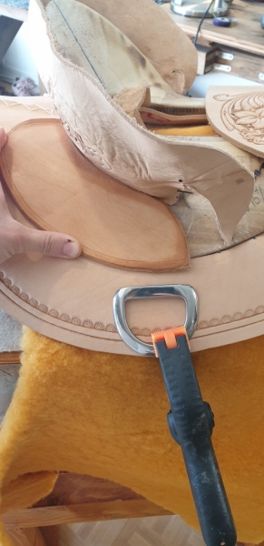

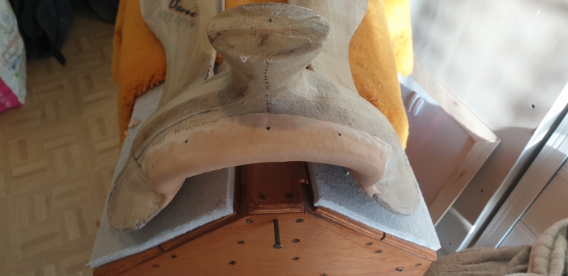

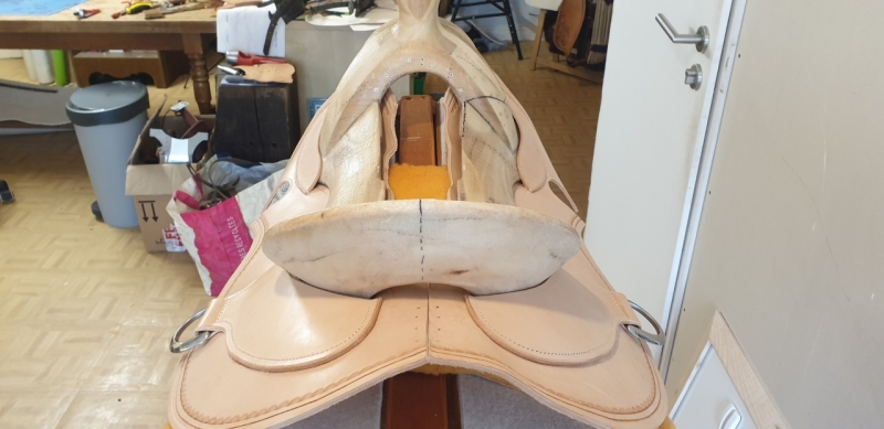

Ce matin, couture des enveloppes avant et arrière pour coincer l'arçon dans les skirts.
A mon grand soulagement, l'arçon se cale exactement comme il faut dans les enveloppes : il faut qu'il y entre en force mais pas trop non plus. Il ne faut surtout pas qu'il ballote dans les enveloppes. Celles-ci sont donc bien ajustées et l'arçon est bien maintenu. Les skirts se rejoignent parfaitement derrière, à la jonction, ce qui confirme que le travail pour bloquer les barres a été fait comme il faut. Ouf !

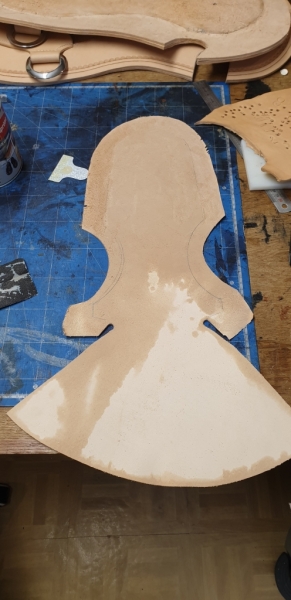

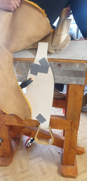

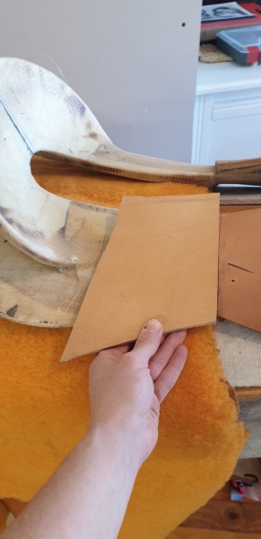

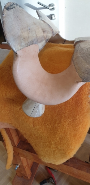

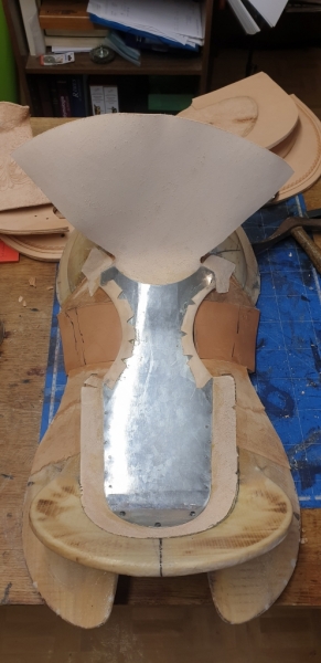

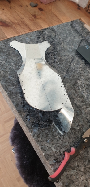

J'attaque le ground seat, une bonne fois pour toutes.
Je pare les deux cales situées avant et après le passage d'étrivières.
Puis je prépare et fixe le strainer à l'arçon :
Enfin, je prépare une grande pièce de cuir qui vienne recouvrir le siège. Mais cette pièce ne suffira pas à elle-seule car le siège est trop plat et anguleux.
Je vais donc insérer d'autres pièces intermédiaires afin de donner le bon galbe.

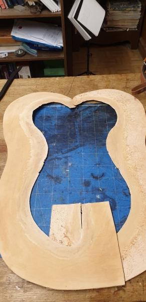

Re: Selle n°2
Toc toc toc, y'a encore quelqu'un ici

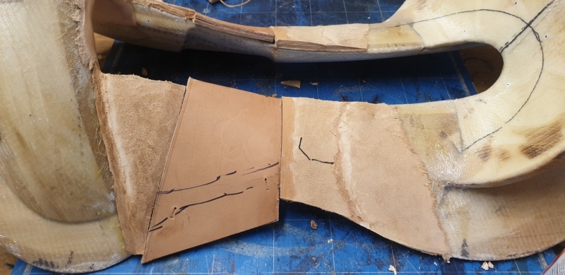

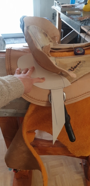

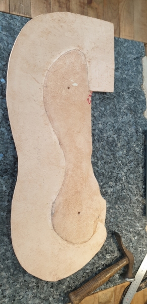

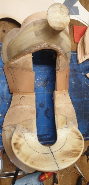

Suite du ground seat :

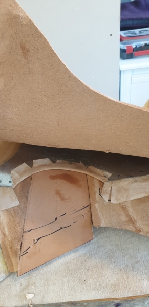

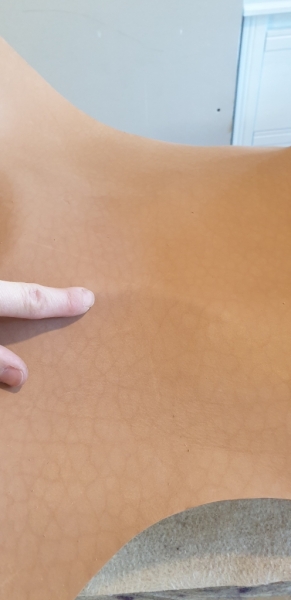

Je voulais essayer de constituer le ground seat avec une seule pièce, mais impossible, car il me faut de la matière pour retravailler toutes les arêtes ainsi que le plat dus au strainer.
On voit sur cette photo apparaître l'un des angles, à travers le cuir.
En fait, l'angle est du à ça :
Je prépare donc une pièce intermédiaire :
