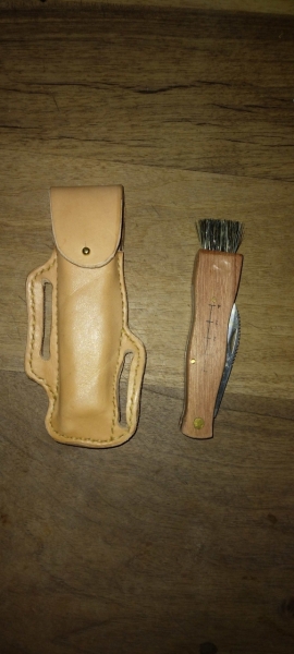

Un étui récent pour un couteau spécial:
Port vertical légèrement penché, le couteau rentre par la fente du dos de l'étui. J'ai fait une encoche au niveau d'une bonne courbe du manche pour que le fermoir s'y loge et bloque ainsi l'outil.

J'ai du cliquer sur la photo pour voir plus en détail l'ouverture faite sur le dessus (de la photo) ou le devant de l'étui.
Le couteau aurait il pu passer sans la fente avant l'encoche ?
Avec un angle de 45° je pense, l'étui se tient-il bien ?
Autre question : confort du manche dans la main ?

Le manche! La réflexion m'a déjà été faite et du coup j'ai testé: pas si mal que ça. Après c'est pas une serpette, ça ne se garde pas des heures.
L'inclinaison: si on reste avec une ceinturon de 40, ça va, si on prend une ceinture de costard ça va bouger...
Et non, le coteau ne passait pas sans la fente puisque j'ai moulé le cuir sur les "formes" du manche. Un plus rapport au fermoir.

Et une erreur de débutant! Pas pris assez de marge pour l'épaisseur et du coup j'en ai chier pour le mouler! D'autant que je ne pouvais pas faire n'importe comment avec la balayette!

J'ai glissé chef ! c'est ce que pourrait dire le point de couture trop près du bord.
J'ai fait la même "bourde" sur un étui de téléphone la semaine dernière. Le cuir n'est pas si extensible que l'on aimerait des fois.
Comme quoi, y'a pas d'age pour se faire avoir...

Ca, c'est un truc qui ne pourra jamais m'arriver. Pourquoi?
- Je coupe deux morceaux de cuir plus grands,
- Je fais mon moulage.
- une fois sec, je pose ma pression ou mon système de fermeture que je cache à l'intérieur par une très fine feuille de fleur (de cuir) qui va protéger le manche des rayures.
- j'encolle en dehors de mes lignes de couture puisque j'ai du rabe. Ça facilite l'introduction de l'alêne et le finition des bords.
- j'assemble avec le dos (qui est souvent, voir toujours, doublé d'un peau très fine) dans lequel je n'ai coupé à la cote que le rabat (dont je fini les tranches).
- Je trace mes lignes de couture à la griffe.
- je fais mes coutures à la main bien sûr en prenant mon étui pas le rabe dans ma pince.
- je surtaille et fini mes tranches. Je fais l'extérieur avant de faire mes enchapures à l'emporte pièce comme çà le cuir se tient mieux quand je passe le brunissoir et je fini par les enchapures.
Voili, voilou

Oui ça c'est la méthode moulage. Là j'ai voulu faire la méthode "sandwich" où les deux moitiés prennent la forme.

C'est assez difficile de faire çà, pas en terme de fabrication, mais en terme d'utilisation. quand le fond est à la forme de l'objet, quand celui-ci est porté à la ceinture, il devient impossible de sortir et de rentrer l'objet (couteau, lampe etc..). D'où l'intérêt d'avoir un fond le plus plat possible, voir même galbé à la forme de la hanche.
Mais de toute façon, ça ne change rien à ton projet, dans tous les cas, laisser de la matière autour est salutaire pour un tas de bonnes raisons.
