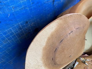

Hello,

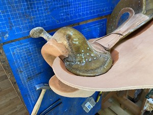

On utilise la face chair pour faciliter le collage. Et de toute façon, quand on a fini de tailler le groundseat (la base du siège), la fleur aura totalement disparue. De plus, le groundseat sera terminé par une phase de ponçage de façon à enlever toutes dernières petites imperfection.
Pour faire cette partie de la selle, on utilise la partie du collet d'un skirting (dosset en forte épaisseur non calibré) qui peut faire jusqu'à 15 mm d'épaisseur et qui ne peut pas être utilisé pour d'autres fonctions.

Sur les cuirs Americain, il est beaucoup plus facile de parer la fleur que la croûte. D'ailleurs, tout ce travail se fait cuir mouillé sans quoi c'est juste impossible.

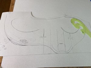

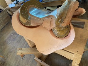

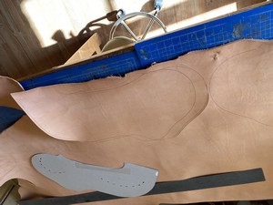

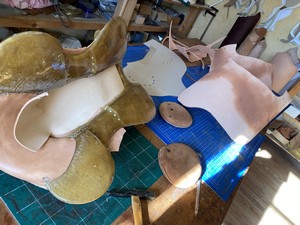

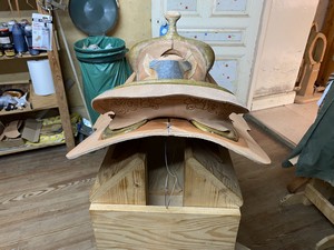

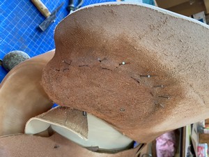

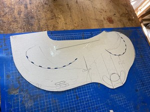

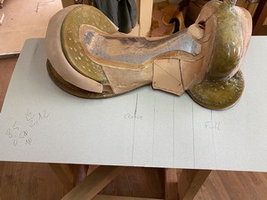

Après un peu de siège, on a patronné les skirts
Le patron est dessiné directement avec l'aide de l'arçon sur du carton.
On dessine la forme souhaitée.
On détermine l'emplacement du sanglage, on coupe, on reporte sur le cuir et c'est partit pour le moulage ==> La fameuse étape du blocage des Skirts

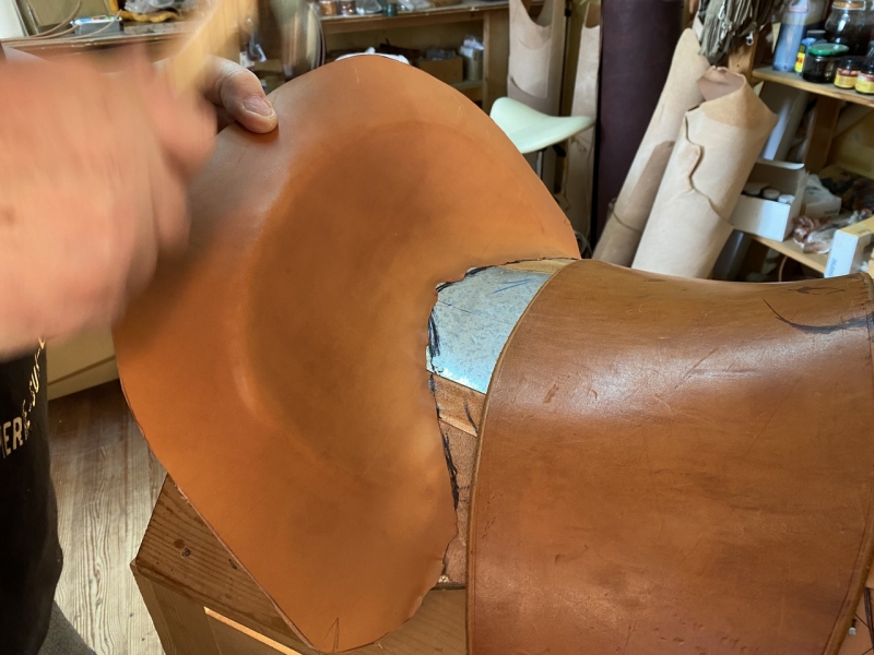

Ensuite on mouille de cuir pour commencer les moulage/clouage des bars
c'est très sportif comme étape ! il faut mouler le cuir a la forme des bars afin de créer un logement des bars. Par contre si cette étape coincide avec une envie de vous défouler contre quelqu'un c'est juste parfait, car il faut un peu de force et de rage pour venir à bout du moulage.
Quand on est bon avec ça, on cloue afin que le cuir sèche en place.
on vérifie et ajuste l'arrière des skirts qu'on va venir coudre ensemble le temps du séchage.

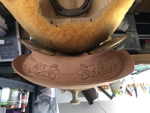

Entre deux j'ai aussi pu avancer sur mon carving
voilà les petites photos du résultat :
La suite au prochain épisode!

La selle avant doucement, mais surement!!
J'ai un épisode de retard, mais je vous reviens vite avec la suite !

Le cuir se mouille comme pour l'embossage: par dessous jusqu'à pénétration jusqu'à la fleur?

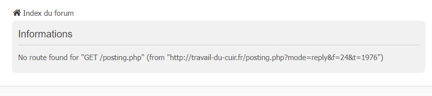

Ca fait 4 fois que j'essaye de poster la suite, mais à priori ce n'est pas pour aujourd'hui
Je me fais éjecter mon message à chaque fois

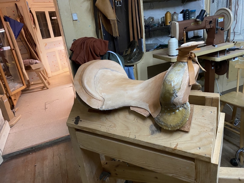

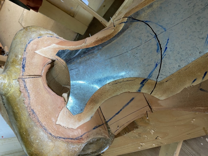

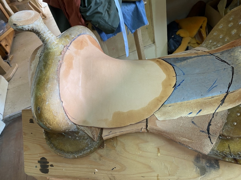

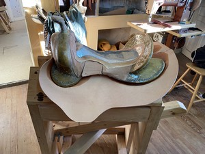

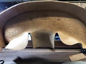

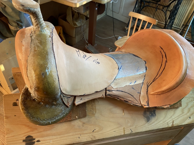

Etape 4
On a travaillé sur le siège pour que mon BDD soit le plus à l'aise possible
pour te répondre équicuir89 le bout du tunnel serai dans l'idéal pour courant du 1er semestre 2022 ! Deadline : début mai afin de pouvoir l'étrenner et quelle soit à mes fesses pour une rando déjà prévue fin mai !

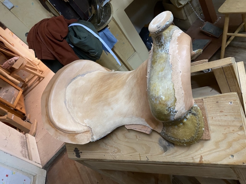

Revenons à nos moutons... le siège !
Le siège traditionnel est composé de plusieurs couches de cuir, retaillées petit à petit pour être le plus confortable possible, c'est le Groundseat.
Dans l'industrie cette étape a été souvent remplacée par l'utilisation de mousse type néoprenne dans le meilleur des cas ou du type d'emballage (déjà vu!) forcément, ca fait baisser le coût!
1ere partie qui remonte sur le fork, on affine pour ne pas créer de surépaisseur
On pare à 0 les bords et on vient collé sur la base

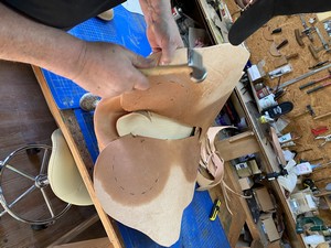

Ensuite on fait la partie arrière qui remonte sur le cantle et qui fait une des épaisseurs du cheyenne roll
Après quelques bons coups de marteau, (c'est un super défouloir), on vient marquer le pli
petite dédicace dessus
et enfin on colle une dernière couche où sera posé mon fessier

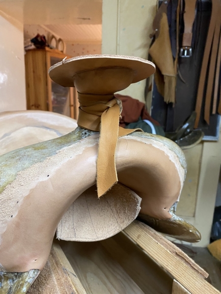

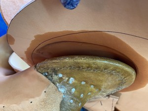

Pour finir la journée, on s'occupe rapidement de la partie basse de la corne (horn)
on moule un morceau de cuir au dessous de la corne, que l'on vient serrer avec un lacet le temps que ca sèche (on dirai pas une dame avec son chapeau ? moi ça m'a fait la soirée)
et voilà, la suite au prochain numéro !

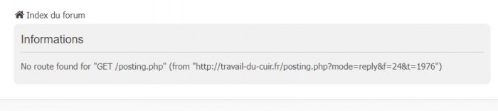

@Dams j'en peux plus avec le lien de "image" dans mon album le poste ne fonctionne pas... et comme ça ... ça ne marche pas non plus
Je suis un peu Kinder sur les bords mais quand même... je crois que le Forum m'en veux de ne pas être souvent présente

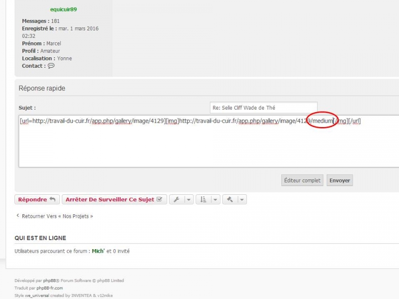

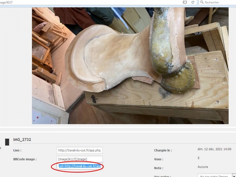

Hello Cops,
Mauvaise manip.
Quand tu veux insérer une photo dans ton texte, tu vas sur ta photo, tu l'ouvre. Tu vas dessous et tu sélectionne l'url de la ligne du bas et tu fais copier.
Ensuite tu vas dans ton texte à l'endroit où tu veux que ta photo apparaisse et tu fais coller. Pas besoin de sélectionner ''image''.
Pour ajuster le format tu remplace mini par medium et tu publie.
Si ton post est long publie et édite, ça t'évitera de te faire virer et de tout perdre. Si quelqu'un a répondu entre temps, tu ne pourras plus éditer auquel cas tu réouvre un post dessous et tu continue.
Pour plus de facilité, ouvre deux fois le forum. Un où tu écris dans le post, et un où tu vas chercher les url des photos dont tu as besoin. Charge toutes tes photos au préalable avant de commencer à écrire.
Mauvaise manip.

Coucou Mich
j’ai suivi tes instructions à la lettre!
Mais une fois le post fait comme cela, je ne pouvais pas valider la publication ! J’avais un joli message d’erreur.
J’ai redémarré, vider le cache, rechargé les photos !
J’ai essayé qu’une seule photo pour publier puis éditer
Meme là ça n’a pas marché même message d’erreur.
Rien du tout! Ça ne voulait pas fonctionner
Je me suis fâchée tout rouge et même ça n’a pas contraint le forum à me laisser publier mon post tout joliment beau

Réessaye et si ça ne fonctionne pas, tu m'envois tes photos.
Elles sont bien au bon format, pas trop lourdes?
- Messages : 1767
Re: Selle Cliff Wade de Thé
Coucou,
Je passe en coup de vent et je découvre vos difficultés (contextez moi en MP quand c'est comme ça
). Thé j'ai corrigé tous les liens en utilisant non pas mais
Tu n'étais donc pas loin de la réussite.
Code : Tout sélectionner
[image]Code : Tout sélectionner
[img]-

Deux nouvelles étapes Franchies, la corne a été couverte il y a quelques semaines (Thé est à la bourre dans le feed-back) et aujourd'hui le fork cover.
Thé revient le weekend du 8 et 9 Janvier, mais si elle ne met pas le post à jour avant, je ne lui ouvrirai pas la porte.
Trêve de plaisanterie, aujourd'hui il y avait Dendro et Thé à la maison et t'was super cool.
