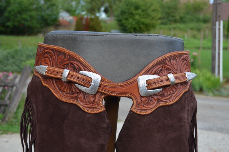

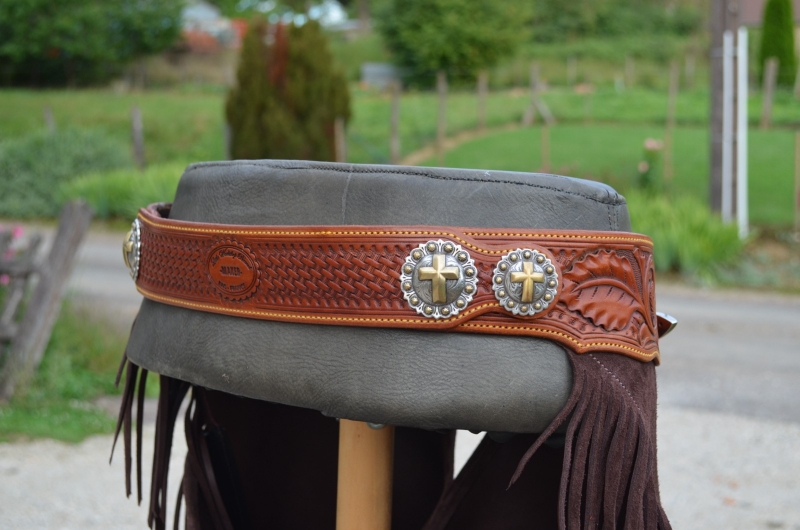

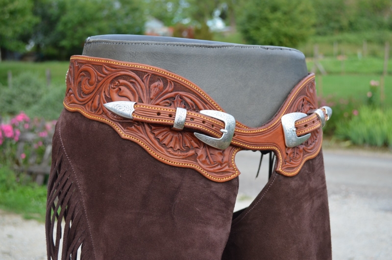

Quelques photos du travail terminé.
Luc ça répond peut-être à ta question. C'est un design doubles boucles qui sorti tout droit de mon inspiration.

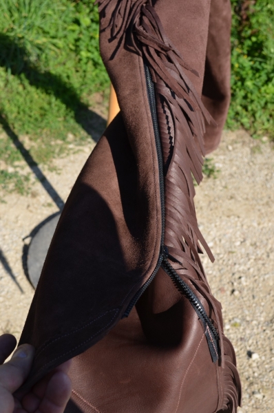

Cuir retourné, ça veut dire que la fleur est non visible. Elle est à l'intérieur de la jambe et c'est le côté chair qui est visible. 15/10 (15 dixièmes de millimètre) c'est l'épaisseur des jambes, ça veut dire 1.5 mm d'épaisseur. Je te ferai des photos cet après midi.
Le cuir repoussé de la ceinture fait lui environ 4.5 mm d'épaisseur.
La fermeture à glissière est cachée derrière les franges. Quand les chaps sont fermées, il est presque impossible de les déceler.

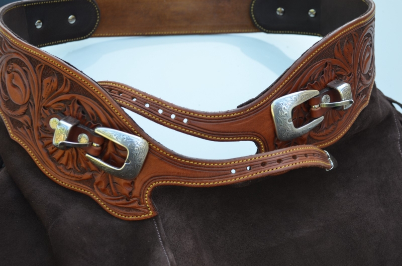

Re: Réalisation d'une ceinture de chaps
je ne voudrais pas paraître trop curieux tout de même mais comme fgetup je m'interroge sur la fermeture ???
parce que je me dis que la lanière de droite passe au travers de celle de gauche ???? mais après avoir re regardé les photos que tu as mis après teinture je me dis que si c'était le cas on verrait l'ouverture dés la conception des parties en cuir !!!??? non ???
peut être que cela fait partie de tes """petit secret""" secret au sens recherche personnel bien sûr !!!!
et ça on en a tous plus ou moins quand cela fait des années que l'on tente d'améliorer une technique ou une façon de faire !!!!
et je ne rentre même pas dans le côté """concurrence ou copie""" dans lequel il devient indispensable de ne rien dévoiler !!!!
en tout cas merci pour tout ce que tu nous donnes et qui permet d'avancer en gardant toujours à l'esprit que faire ou refaire sans chercher à comprendre le pourquoi de comment en ce contentent de copier ne permet pas d'avancer et de faire valoir
""""sa patte"""" ou sa propre façon de faire si vous préférez !!!!

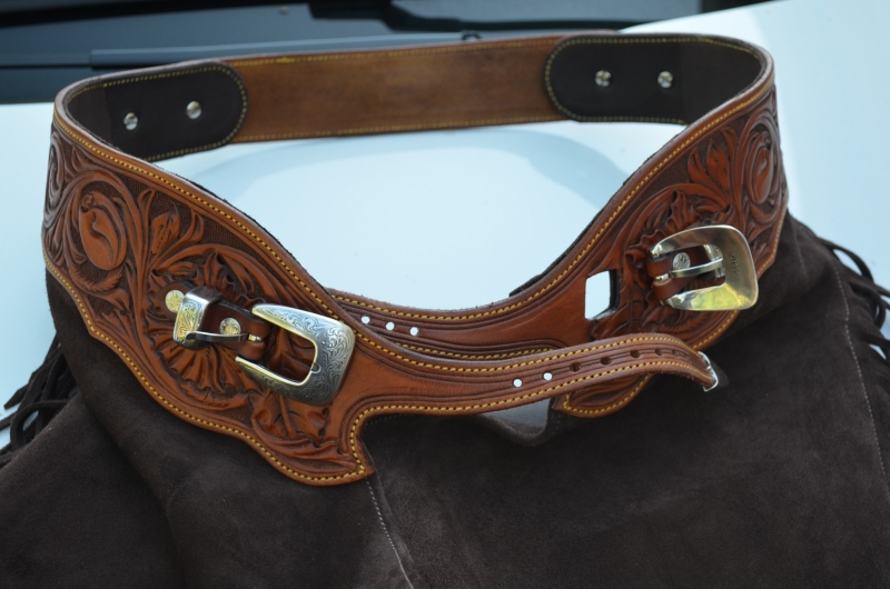

Le trou ou passe le sanglon est caché par la boucle. Je ferai des photos cet après-midi.
Ce n'est pas un secret, nous avons déjà vendu au moins une dizaine de paires équipées de ce concept. Donc tout le monde peut les voir et regarder comment c'est fait.

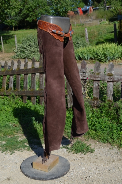

Comme promis,
Une photo d'ensemble
La photo du montage de la fermeture à glissière sous la base des franges.
En même temps, on vois bien le côté fleur qui est à l'intérieur de la jambe.
Et pour finir la ceinture ouverte .
Abracadabra
Voilà l'astuce, le sanglon de droite passe à travers la ceinture et arrive directement dans la boucle et celui de gauche se ferme tout à fait normalement.
Abracadabra

- fgetup
- Messages : 450
merci mich pour les photos ceinture ouverte, c est limpide maintenant.
A plus
A plus
