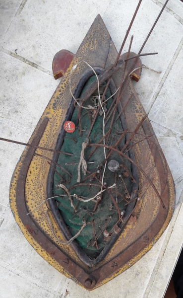

il ne te reste plus qu'a les remettre toutes a la bonne place

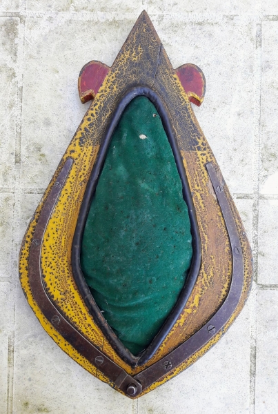

C'est original et de circonstance comme porte aiguille en tout cas
- Messages : 1767
Re: Mes outils
@Cylène original oui mais pas tant que ça car on retrouvait ce genre de porte aiguille en forme de collier dans de nombreux ateliers. La forme coeur existait aussi.

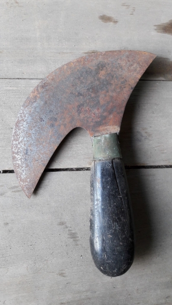

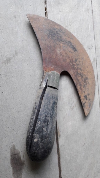

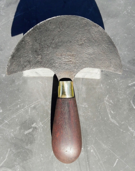

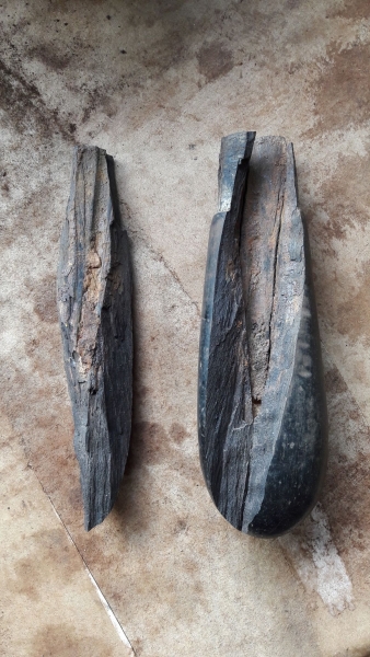

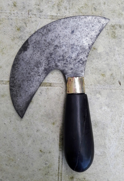

Grosse restauration pour ce couteau à pied hirondelle :
- virole complètement fendue
- manche en ébène complètement fissuré
Quelques explications de la restauration :
- restauration de la virole en faisant une brasure à l'argent
- pour le manche j'ai pris le parti de le fendre en 2. Il suffisait d'appuyer un peu sur le manche. Comme il y avait déjà des points de faiblesse, le manche s'est ouvert en 2. J'ai préparé des copeaux d'ébène que j'ai mélangé à de la colle blanche pour le bois. J'ai enduit ce mélange sur le manche et ai recollé les 2 parties. J'ai ensuite préparé un mélange de poudre d'ébène et de colle blanche afin de venir combler les petits manques. Ensuite ponçage et polissage.
En remontant le manche, je m'aperçois avec les photos que je ne l'ai pas remis dans le sens initial. Ça ne change pas grand chose
. La photo montre que la grosse fente comblée est encore visible. Par contre l'autre fente (créée par moi-même) n'est pas visible du tout. Donc je suis tout de même satisfait. Et puis même imparfait, ce couteau est toujours mieux que dans l'état d'avant.

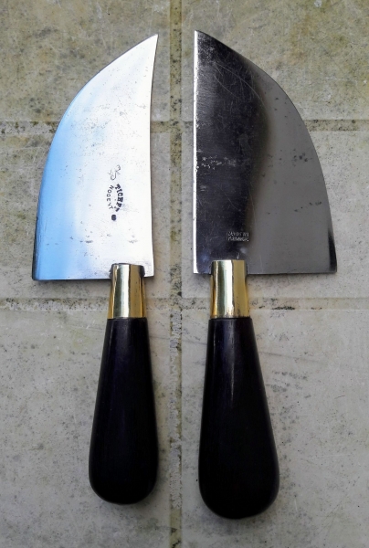

y a pas photo ça relève quand même la classe de ce bel outils !!!

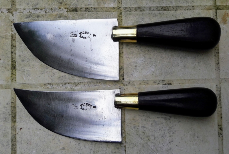

pour tes ""couteaux"" je ne vois pas bien ce qu'un cordonnier pourrait faire de ce genre de lame ????
mais qu'est ce qu'il sont beaux !!!!!!!

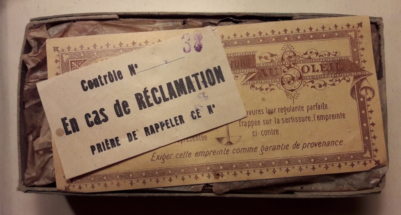

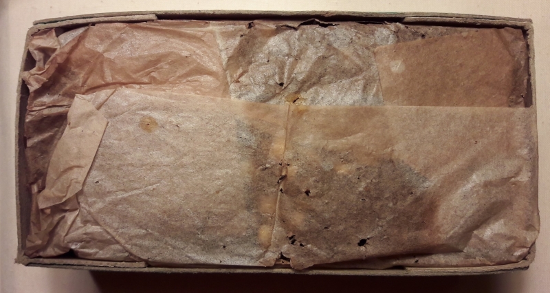

Après un long silence sur ce post, je reviens doucement avec cette petite série pour vous faire découvrir ce qui pour moi est un petit trésor.
Découvrez pas à pas

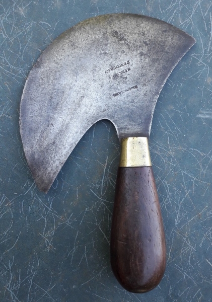

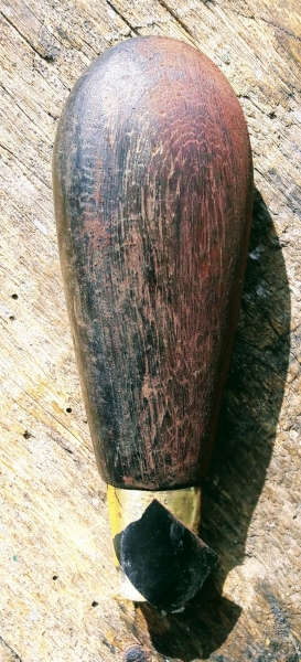

Un vieux, très vieux, couteau à pied Blanchard qui m'a été offert par un ami. Je pensais avoir fait une photo avant mais non. Dommage parce que c'était intéressant. Le couteau n'avait plus de virole et avait un manche noir.
J'ai pu récupérer une virole sur un autre couteau dont le manche et la lame était foutus. Cette virole était l'une des 2 que j'ai restauré en faisant de la brasure argent (voir poste dédié ici http://travail-du-cuir.fr/post19178.htm ... ole#p19178). J'ai ensuite joué de la lime pour la retailler et retailler aussi le manche pour que ça s'ajuste bien.
Une très belle surprise en ponçant le manche : du rouge. Et oui, le manche n'était pas en ébène ou palissandre comme je l'avais initialement pensé. Je pense que c'est de l'acajou.
J'ai tenté une photo, mais c'est pas extra. Partie gauche non poncée et partie droite en cours de ponçage.
Enfin, j'ai légèrement gommé les aspérités de la lame qui était bien abîmée. Je n'ai pas voulu aller plus loin dans la restauration de peur de trop dénaturé ce couteau, que je destine à la collection et non pas à une utilisation.
Ce couteau est marqué "4 médailles", ce qui permet a priori de le dater entre 1848 et 1849 !!! Un magnifique cadeau en somme.

On peut se demander comment il a pu être mordu à ce point. Il devait être rouillé de rouillé
Tu peux , peut-être, quand tenter de récupérer un taillant ?
- Messages : 1767
Re: Mes outils
Bonjour Michel,
Rouillé mais pas tant que ça, mais en effet bien mordu. Un taillant est tout à fait récupérable. Je me lancerai peut-être mais pas de suite
Bien d'autres outils m'attendent.
