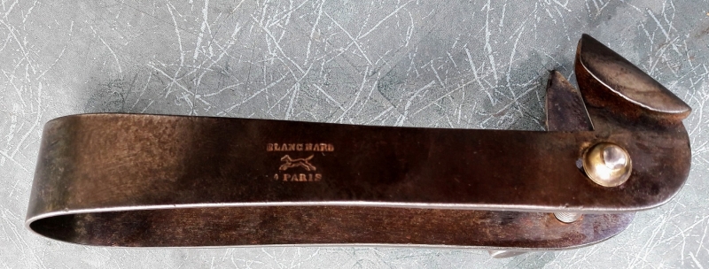

Message par Dams » ven. 19 mai 2017 19:08

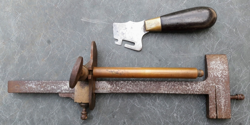

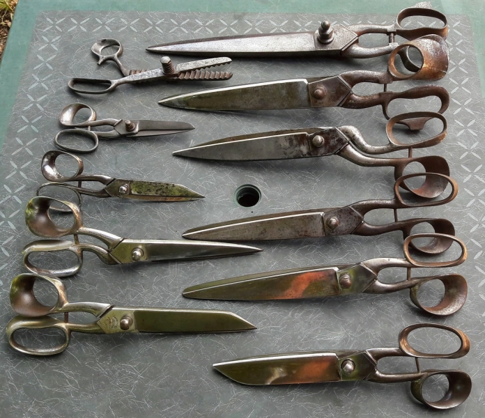

Paire de ciseaux de 40cm !!!
Couteau à parer à rouleau à lame articulée.
Rainette

Message par filcordo » lun. 22 mai 2017 22:52
rainette oui mais avec guide !!! non ???
et alors le couteau à """parer"" pour moi refendre et original avec ce rouleau sympa en tout cas !!!!
Messages : 1766
Re: Mes outils
Message par Dams » mar. 23 mai 2017 08:35
Salut Fil,
Oui la rainette a un guide. Chez Blanchard, elle était et est toujours vendu sous le nom de "Rainette de bourrelier" tout simplement.
Concernant le couteau à parer, cela fait souvent débat. En effet, ce couteau ne permet pas de parer (entendre parage en bout). Mais il permet :
- refendre -> enlever uniformément une épaisseur du cuir
- bomber -> biseauter le cuir dans la longueur
L'action bomber est possible uniquement par ce que la lame est articulée. Certains modèles à lame fixe ne permettent donc pas de bomber.
Mais Blanchard vendait ces outils sous l'appellation de couteau à parer, ce qui en soit est une erreur. Le bon nom pour ce couteau serait alors : couteau à refendre et à bomber à rouleau.

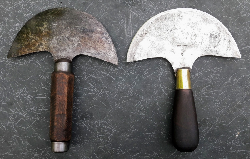

2 petits couteaux à pied qui m'ont été offert par un généreux donateur.
Ils étaient dans un état pourri, surtout celui de droite qui a du servir de truelle ou spatule puisque qu'il était recouvert de béton. Son profil de lame était affreux et totalement irrégulier, aussi j'ai pris la décision de le refaire. J'ai commencé l'affûtage, après une pré-ébauche à la meule à eau, mais ça prend du temps malgré les pierres diamants !
Messages : 1150
Re: Mes outils
Message par tipit » dim. 28 mai 2017 12:43
Y'a pas à dire, tu fais du super boulot de rénovation :cheers: un plaisir pour les yeux :$
Re: Mes outils
Message par filcordo » lun. 29 mai 2017 16:24
celui de gauche donne le sentiment de ne pas destiné au même emploi que l'autre de part la forme du manche !!???
mais toujours agréable de voir tes acquisitions !!!
Messages : 1766
Re: Mes outils
Message par Dams » lun. 29 mai 2017 17:59
Celui de gauche a du avoir un accident et un de ses anciens propriétaires a du refaire le manche, plutôt bien d'ailleurs.

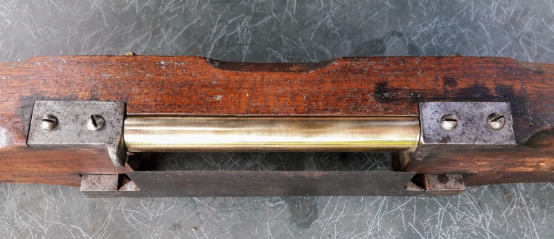

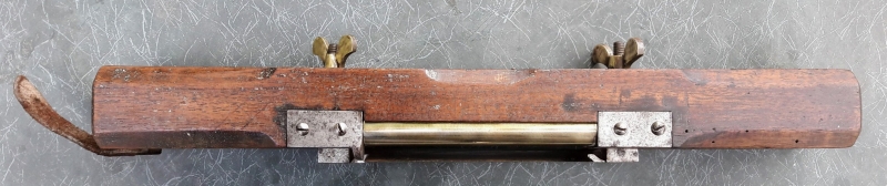

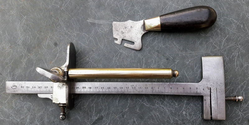

Couteau mécanique G. LUTZ, règle en acier graduée 30cm !
Et pour faire plaisir à un ami, un avant / après (1h30 de nettoyage). Sur la lame j'ai simplement nettoyé la virole.

Jolie pièce aussi, et belle longueur de coupe.

Salut,
pour la partie en laiton,
c'est presque dommage de l'avoir si bien nettoyée...
j'aime bien avec la patine.... :?:

La patine était jolie sur le rouleau. Mais le bloc en laiton lui était vraiment sale.
De mon point de vue, ça aurait fait bizarre que seul le rouleau ne soit pas nettoyé.
Et je dois dire qu'il n'est pas évident de nettoyer le laiton en lui laissant de la patine. Sur l'acier c'est plus simple.

salut Dams !! je reste admiratif devant la patience que tu développe pour le nettoyage de tout ces outils !!!!!!
avec quoi nettoie tu le métal pour qu'il retrouve cette netteté ?? même les graduations sont nickel !!
reste l'affûtage de la lame sur lequel visiblement va y avoir du boulot !!??? et alors 30 cm !!!!!!!!!!!! du jamais vu (pour moi) ça doit quand même pas courir les rues et donc (toujours pour moi) cela viens """enrichir""" ta déjà très belle collections !!!!!

Merci Fil pour tes commentaires toujours encourageants.
Ma façon de faire est assez simple. Sur l'acier j'utilise une brosse nylon ou en acier doux mis sur la perceuse. Attention selon l'acier à ne pas rayer l'outil. Pour le laiton, j'utilise un disque coton avec un pate pour nettoyer.
Et pour lustrer (laiton et acier), j'utilise un disque de polissage avec une pate également. Tout le matériel a été acheté en magasin de bricolage.
Plus tard j'aimerai m'équiper d'un touret qui serait plus adapté que la perceuse et me permettrait d'avoir des disques plus grands, et de qualité pro.
Tu as raison Fil, cette longueur n'est pas courante. C'est le premier que je vois de cette taille. C'est la plus grande longueur vendue par Lutz, en standard (= hors commande spéciale), d'après les catalogues. L'outil est dans un très bel état, donc, également pour moi, c'est une pièce qui vient "enrichir" ma collection.

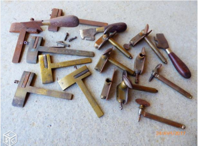

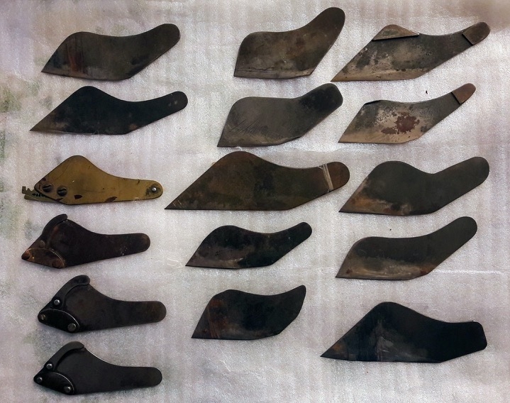

C'est très calme en ce moment. Pour faire plaisir à Dendro-breizh, j'ai pu retrouver une photo d'un lot pour faire un avant/après. Je vous ai déjà présenté certains de ces couteaux, donc pas de nouveauté. Le vendeur avait bien précisé qu'en théorie, hormis quelques vis manquantes et et 3 autres petites pièces, il y avait de quoi faire 6 couteaux mécaniques, mais sans garantie que les pièces aillent vraiment ensemble.
J'ai donc pu jouer au puzzle et ai réussi à reconstituer 5 couteaux, moi qui aurait déjà été content d'en reconstituer 3 :-). Et je me suis servi de pièces restantes pour terminer un 6ème que j'avais depuis longtemps.
Avant
Après (montrant uniquement les 5 reconstitués uniquement à partir du lot initial)

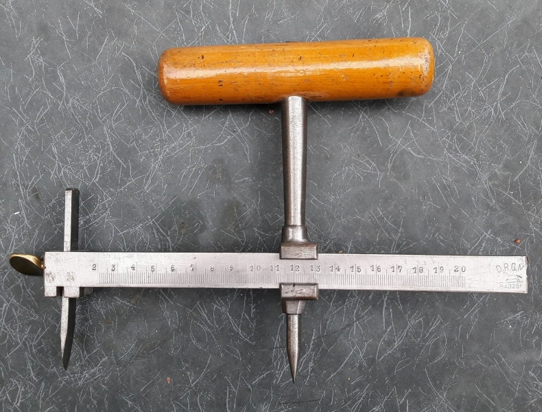

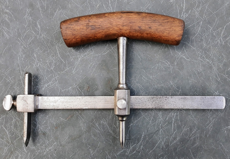

Petit coups de coeur pour ce compas à rondelles que je viens de recevoir et que trouve superbe. Même pas eu besoin de le nettoyer.
Marqué DRGM, initiales de "Deutsche Reich Gebrauchsmuster", que l'on peut traduire par "Empire allemand modèle déposée" correspondant au troisième Reich, ce qui permet de dater la lampe de 1933 à 1945 (infos tirées de http://www.autrefois-la-lumiere.com/201 ... xible.html.
Messages : 882
Re: Mes outils
Message par Geppetto » ven. 23 juin 2017 18:28
Là, on ne riigaule pas, c'est du produit allemand, belle finition.

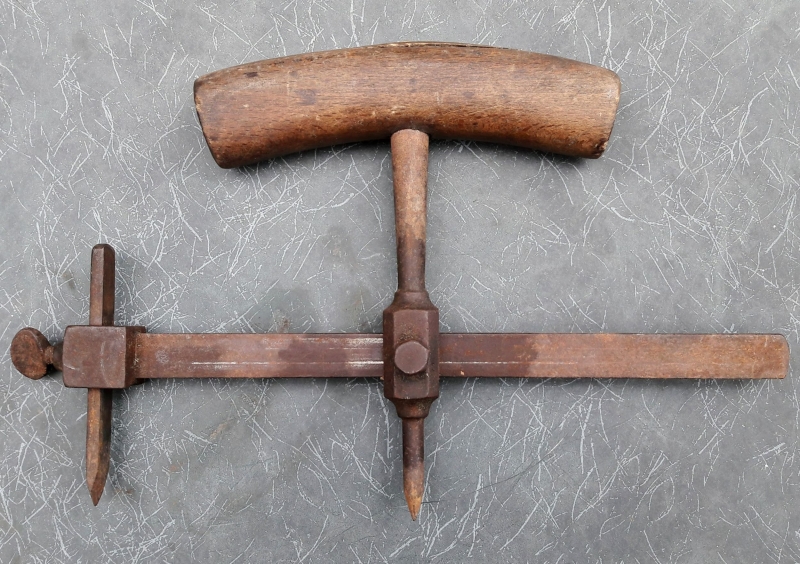

Encore un compas à rondelle. Marquage illisible.
Avant
Après

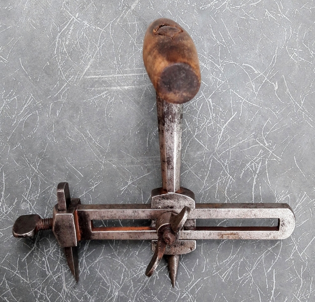

Message par Dams » sam. 8 juil. 2017 16:19

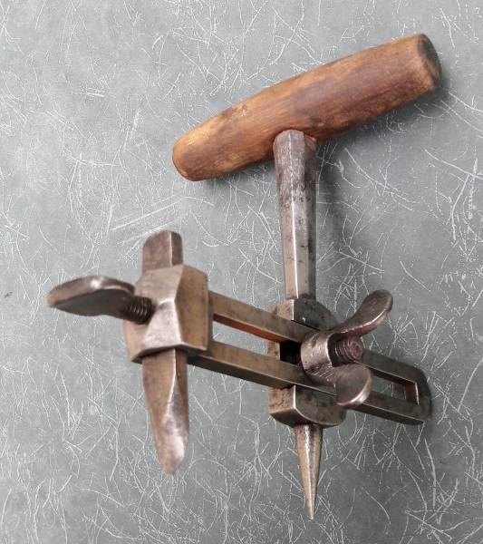

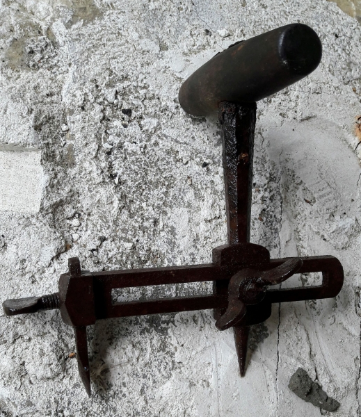

Compas à rondelles, non marqué. Très bel usinage. Gros boulot de nettoyage. Je vous laisse juger.
Avant
Après
Messages : 581
Re: Mes outils
Message par richelieu » sam. 8 juil. 2017 18:19
C'est plus du nettoyage, mais de la restauration!
Messages : 1766
Re: Mes outils

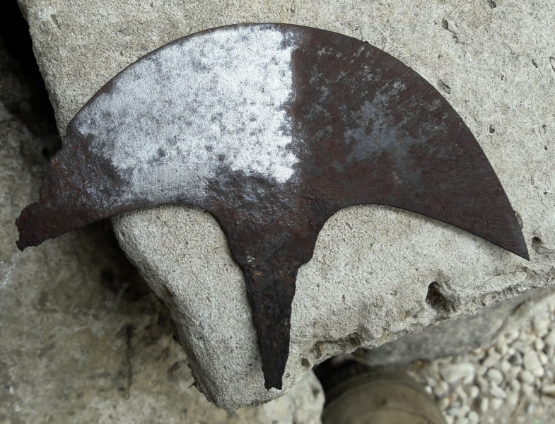

Message par Dams » sam. 8 juil. 2017 18:25
Oui c'est vrai richelieu. Quand tu en viens à chauffer la vis au chalumeau pour pouvoir la dévisser alors oui on n'est plus dans du simple nettoyage ;-)

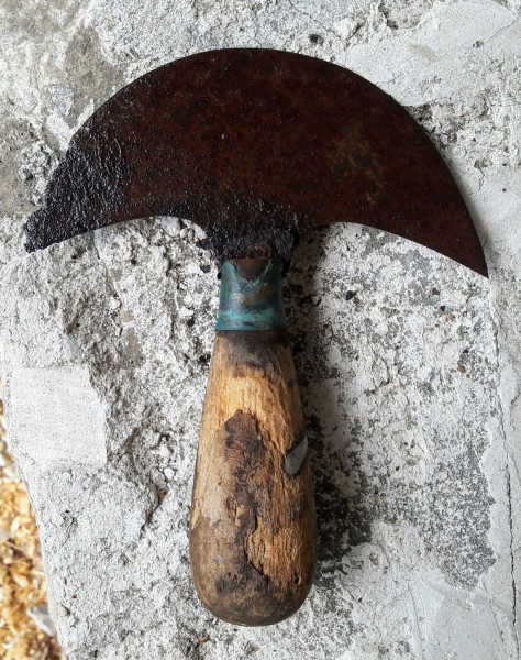

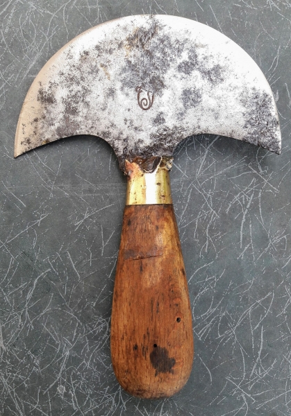

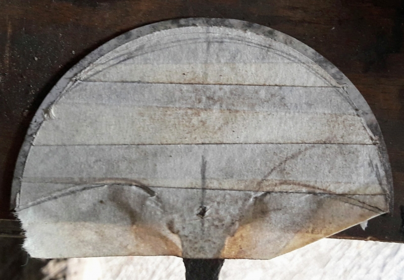

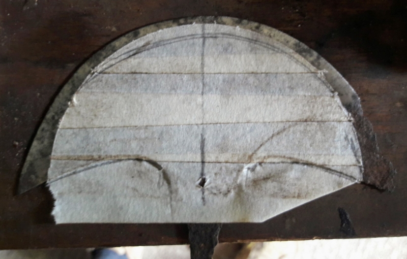

Voici une autre restauration : un couteau à pied. Je me suis donné du mal pour le sauver. Bien que d'apparence correcte au finale, il n'est plus fonctionnel, la soie ayant trop été endommagée. La marque représente un O et un L, qui serait le logo de Otto Langenhan.
Voyez comme est il salement abîmé. Voici un "pendant" le nettoyage de la lame.
J'ai tracé le nouveau profil de la lame.
Voici finalement le profil que j'ai réalisé. J'ai finalement enlevé moins de matière que prévu, tant mieux.

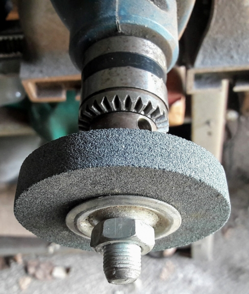

Meule en carbure pour bouffer l'acier afin de réaliser le nouveau profil.
Résultat. Pas mal non ?

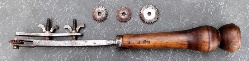

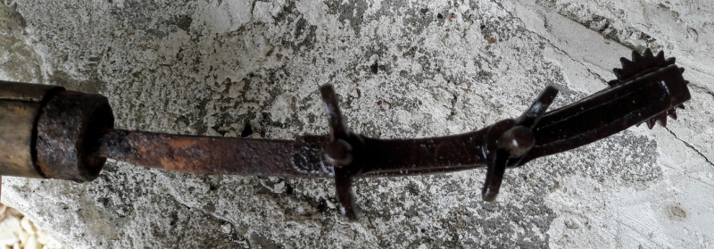

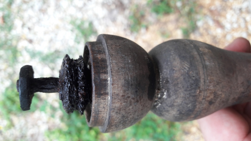

Encore une restauration d'un outil qui revient de très loin, comme les petits copains du dessus. J'en ai bien bavé mais je suis content du résultat. La tige qui tenait les molettes dans le reeservoir s'est malheureusement cassée, mais c'est aussi ce qui m'a permis de défaire les molettes... La demi-sphère du haut du réservoir était manquante.
Je n'avais jamais vu ce genre de griffe à molette avec guide. Je pense que le guide n'est pas complet. Je vais faire des recherches, mais malheureusement aucun marque pour m'aider.
Avant
Après

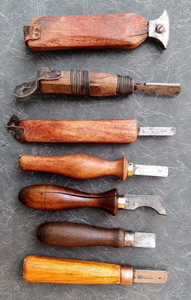

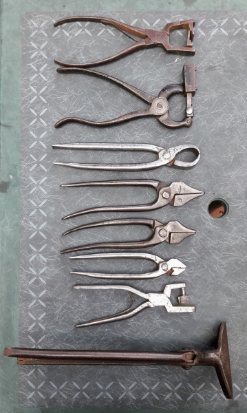

Message par Dams » ven. 14 juil. 2017 17:34

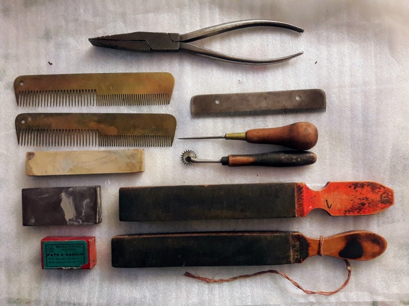

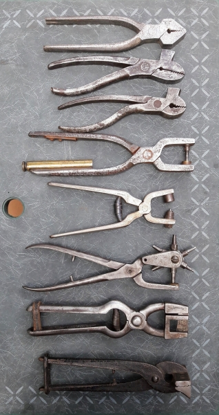

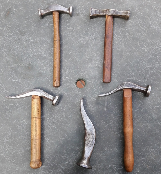

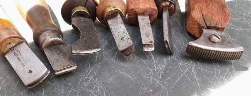

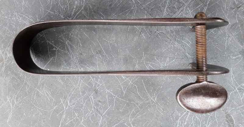

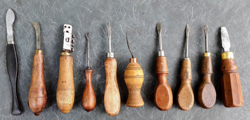

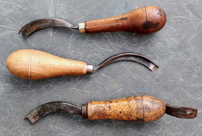

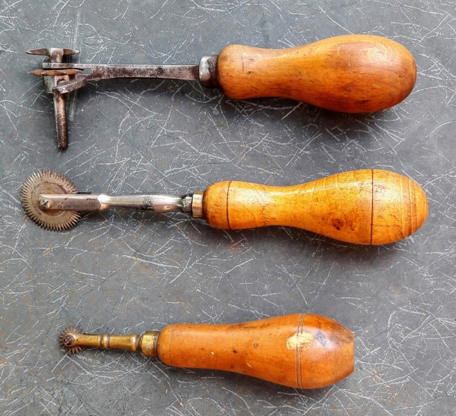

Je profite d'un peu de rangement pour faire des photos d'outils. Certains n'avaient pas été photographiés. Pas mal d'outils de cordonnier dans ces photos.

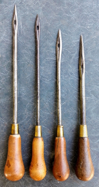

Message par Dams » dim. 16 juil. 2017 17:07
@richelieu je sais bien :rofl:

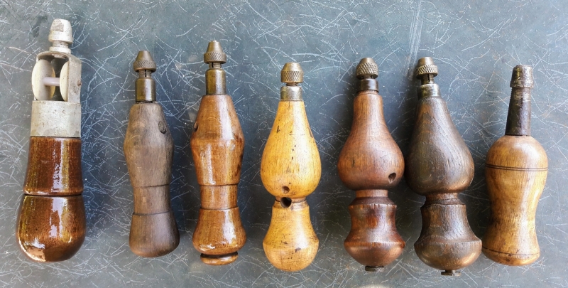

Passe-cordes
Coud-vites
