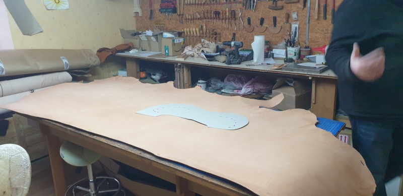

En suivant, nous préparons un deuxième gabarit, celui qui servira notamment à tailler les "skirts", grandes pièces de cuir qui seront doublées de peau de moutons et qui constituent le dessous de la selle.
Lorsque la pièce doit être découpée très proprement, nous la détachons d'abord du reste de la peau en faisant une surcoupe, c'est-à-dire entre 5 et 10 mm du bord définitif. Cela permet :

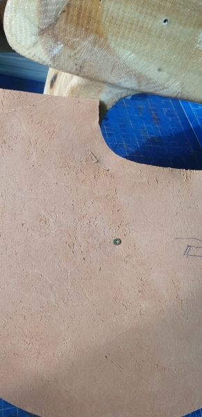

Nous nous attaquons ensuite aux skirts. Tout d'abord, ceux-ci sont vissés à l'arçon à l'aide de points de repère symétriques entre les deux skirts. Même si l'on n'obtient jamais une symétrie parfaite, il faut s'en rapprocher autant que possible, et toujours chercher à ne pas ajouter du défaut au défaut.

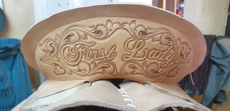

Le nom First Lady m'a été proposé par Mich', alors que nous cherchions quoi carver. First car c'est ma première selle. Et Lady car, aux dernières nouvelles, je suis plutôt genrée féminin. Le jeu de mot avec "première Dame" m'enchante. Autant dire que la proposition de Mich' fut accueillie avec un enthousiasme peu contenu...
Lady fait aussi référence à une selle faite par une femme, pour une femme. Et j'assume avec joie le côté girly qui en ressort !

Je reprends enfin mon travail à l'atelier, avec hier et aujourd'hui, le carving des fenders. En voici un premier bientôt terminé. Il manque la corde tout autour, ainsi que quelques petites finitions que j'effectuerai chez Mich' avec ses outils.
[url=http://travail-du-cuir.fr/app.php/gallery/image/4363]
- Luc
- Messages : 1677
Re: Fabrication de ma première selle western avec Mich'
Comme déjà dit: superbe!!! et bravo pour la continuité des traits de tiges, pas simple à faire autant en dessin qu'au swivel...
