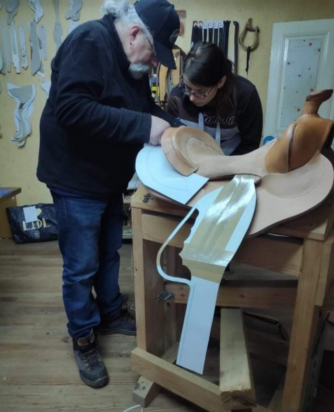

Ensuite, patron rapide pour la partie supérieure :
Ca représente le "couvercle" de la corne ainsi que deux bandes qui vont servir à entourer la tige de la corne
Ca nous donne :

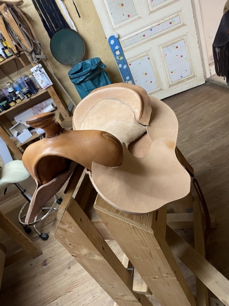

Vue de l'arrière
Elle est collée sur la partie haute et fixée par un clou en base de la corne.
Ensuite reste la partie couture sur les 3 épaisseurs de cuir
On coupe l'excédent, en faisant attention à son bras
Un petit coup de polissoir sur la tranche
Et on est bon pour la couverture de la "Horn" !

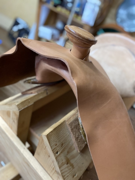

Couverture du Fork
Etape qui nous as donné du fil à retordre, et un peu de perte de cuir (oups)

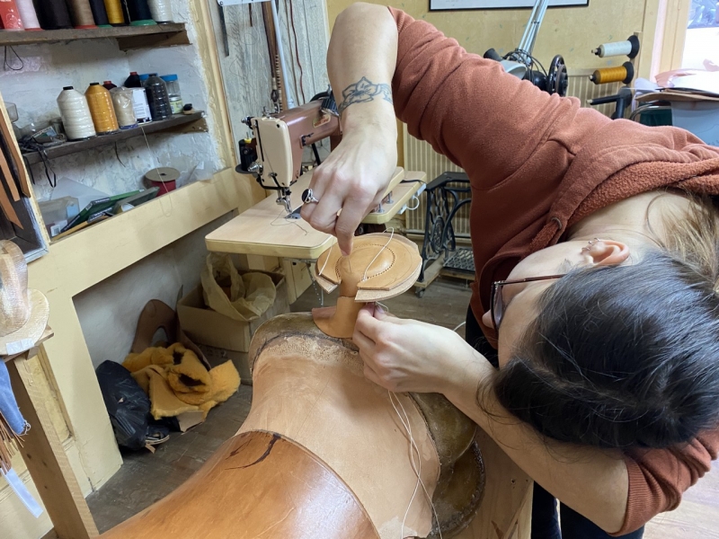

En effet, la deux bosses proéminentes du Fork nécessitent une couture pour que le cuir prenne bien la forme
Mais on a tenté d'abord sans... on aura essayé!
On a donc repris cette étape hier, en la présence de Mr Dendro (rho c'était chouette, tu pourrais venir plus souvent )
On fait un trou pour le passage de la corne - au deuxième essai, j'ai fait de la dentelle pour la corne
On pli la partie avant "bec de canard" qu'on a au préalable paré à 0 pour éviter une sur épaisseur au niveau du pli
On forme les coins pour préparer la couture
Voilà ce que ca donne à plat :
On passe à la couture :
on coupe a rebord de la couture
et on tape tape tape pour cacher la couture
tadaaaaaa
J'ai oublié de faire une photo de l'ensemble posé, mais pour l'instant le tout sèche, on fixera le tout de manière définitive la semaine prochaine!!
A tout bientôt pour la suite de l'épisode

Quelques précisions. ''Les deux bandes'' qui recouvrent la corne s'appellent un ''vrap''. Le cuir a été paré au préalable pour avoir les bonnes épaisseurs aux bons endroits.
Le vrap est posé mouillé et en tension pour qu'il soit bien serré autour de la corne. L'ordre de pose du vrap est très important et il est fonction de la manualité du futur utilisateur.
Rapidement, quand on rope une vache est qu'on veut la bloquer, on fait un tour mort autour de la corne qui s'appelle le ''dally'', et pour la travailler on est parfois obligé de laisser filer la corde. Du coup elle coulisse autour de la corne et il est impératif que quand ce glissement s'opère il aille dans le sens de retendre le vrap et pas dans le sens de le dérouler.
La corne de la selle de Thé est faite de la façon droitière.
Thé pour faire la finition de la tranche du horn cap, ce n'est pas un polissoir, mais un brunissoir (Burnisher in English)
Pour le fork, oui la première démarche a été d'essayer de la sortir sans couture, mais sans succès... La découpe qui borde trou qui cercle la corne n'est pas une dentelle, mais un festonage (juste pour être précis sur les termes).
Et dernier point : Si la couture de droite sur le fork n'est pas super jolie, ce n'est pas du fait de Thérèse, mais d'un défaut dans l'épaisseur du cuir qui a empêché de bomber la couture correctement.

Comme toujours je m'émerveille de tels reportages. Merci encore de nous partager cela.
Puisqu'on est là pour poser des questions : la position de Thé lors de la découpe de l'excédant de la corne n'est-elle pas dangereuse ? Il me semble qu'il y aurait eu une meilleure position, à la fois plus sure et plus confortable que celle qui est présentée, notamment en tenant le bout de cuir par derrière le sens de coupe (voire en ne le tenant pas du tout).
Pour la couture sur le fork, la différence d'épaisseur est flagrante en effet.

Merci pour les précisions Mich’
J’ai oublié de préciser ce détails concernant le vrap et d’autres! La quantité d’information est tellement importante il faut que je reprenne le réflexe de noter ça sera plus simple pour le retranscrire ici!
Je pêche sur les termes techniques merci pour le rattrapage
@mat pas d’inquiétude ça fait peur, j’aurai peut être pu douter en voyant tout ça! Mais ça se fait très bien grâce à l’accompagnement de Mich.
@dams
Ma position est plus que limite pour la coupe en effet!
Mais il y a environ 1,5cm d’epaisseur à couper net et propre et c’est la position dans laquelle je me sentais le mieux pour effectuer la fin de la coupe dans le feu de l’action.
J’étais consciente que mon bras était en danger j’y ai fait attention.
J’apprends au fur et à mesure que pour être sellier il faut être un peu contorsionniste aussi

Merci pour ton retour. La position de Thérèse es la bonne pour faire la surtaille du horn cap. On est obligé d'écarter la chute pour avoir une belle coupe ronde et sans accro.
Mais avec un outil bien affûté, on ne force absolument pas et donc le risque est vraiment limité.

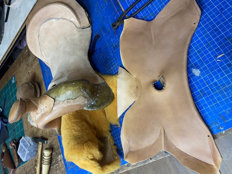

On a commencé par finalisé la couverture du Fork, le clouer à l'arçon.
Mais avant ça j'ai rattrapé la couture d'un côté car je n'avais pas assez suivi l'arçon et au séchage le rendu n' était pas vraiment génial. Du coup, vu que c'était déjà le coté un peu "pas top" j'ai rattrapé ma couture et on a pu ensuite finaliser cette partie.
1er photo, c'est donc la vue intérieur du moulage qu'à donner le fork une fois sec.
On encolle, on met en place, et on clou la pièce à sa place.
On clou la partie du dessous également
A force de mettre/enlever le fork pour les différente étape. La finition de la tranche de la corne est reprise.
On huile le tout, et voilà !

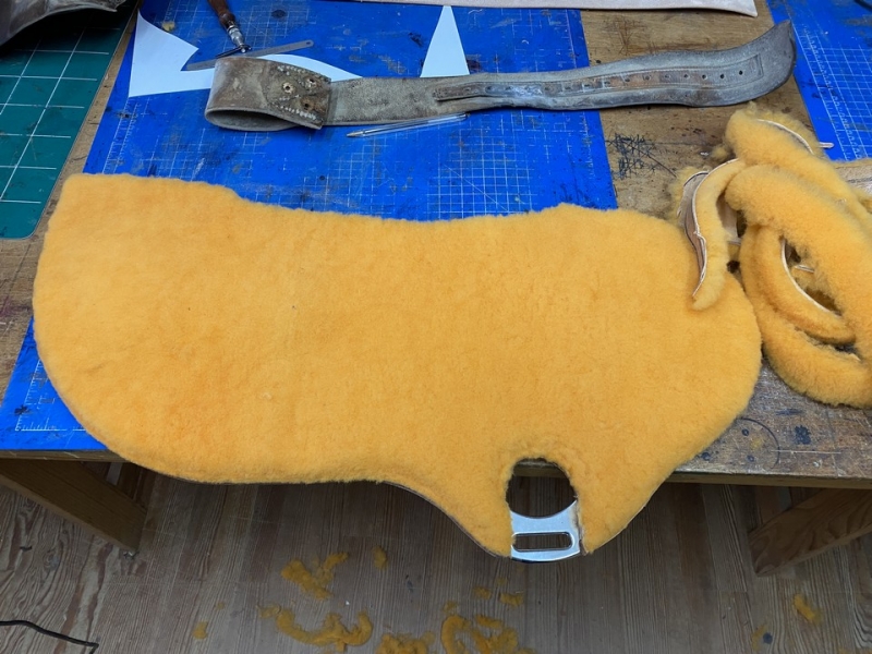

Création des pièces servant à maintenir les Skirts sur l'arçon.
Cela va créer des portefeuilles dans lesquels viendront se loger les Bars de l’arçon
Patronage / Découpe
Il a fallu affiner pas mal d'endroit pour être le plus propre possible dans le chevauchement des pièces.
On encolle les pièces
et on présente sur l'arçon afin de valider la position et faire les derniers réglages et recoupes
surtout sur l'avant car ce sera une partie visible
On repère ensuite les trace de coutures – Pas trop loin de l’arçon pour vraiment l'encadrer
on passe la gouge afin d'encastrer la couture, et puis quand on se plante on refait un passage
et ensuite on dompte la machine à coudre
ca va quand même vachement bien avec la MAC !! un sacré gain de temps pfiouuuu

Voici donc les Skirts en place
on voit la recoupe de l'avant qui ainsi contourne plus joliment le Fork,

On découpe les deux sides dans les belles parties de la peau
ici du vrai mouton couleur "gold"
oooh c'est touuuut douuux (et ca pique pas les yeux )
Un petit coup de gouge pour encastrer la futur couture
On encolle bien toute la partie
Et ensuite on s'amuse à coudre
==> 2 épaisseurs + mouton
Merci à la machine à coudre Tippmann "Boss" et surtout à Cody pour son aide sur ce coup là ! Engagée pour m'aider à tenir la grosse pièce, c'est grâce à sa maitrise de la couture que ça c'est fait tout seul pour moi, j'avais juste à assurer le mouvement
Ensuite on s'occupe de couper et tailler le mouton (un ch'ti coup de tondeuse) pour une finition de bord propre !

Maîtrise de la machine à coudre
on repassera pour une belle couture machine hein ... ça manque d'entrainement !
Viens le temps du laçage des deux parties
On perce donc des trous de chaque coté - on vise la perfection symétrique à l'aide d'un gabarit pour un joli rendu et surtout pour une une mise en place optimum !
Pour être sur que les deux sides tiennent en place pour le laçage, on coud les parties ensembles, ça réduit les risques de décalage.
On recouvre par un petit bout de peau finie pour une belle finition
Le lacet est en cuir latigo très resistant. Afin qu'il ai une belle forme une fois lacé, on a paré de chaque coté afin d'avoir un joli rendu bombé et enlevé un peu d'épaisseur.
Merci & Bravo à Mich pour sa patience sur cette étape
Quand il dit "ne tire pas sur l'aiguille, elle ne sert qu'à passer dans le trou, surtout tu tire que sur le cuir".
Il faut écouter !! sinon ... le cuir s'échappe de l'aiguille de (très) nombreuses fois !
Bref la douceur c'est pas mon fort apparemment
On a quand même fini par y arriver
Reste à assembler les backs Jockey
Voilà la grosse étape de faite...
Pour conclure le week end, on a bosser sur les étrivières, mais honte à moi je n'ai pas fait de photos mon portable servait de jukebox
Je me rattraperai lors de ma prochaine venue
Il nous reste la dernière grosse étape :
Le siège !!
Hâte d'y être, elle ressemble de plus en plus à une selle finie et j'ai hâte d'y installer mon BDD pour une longue balade !
