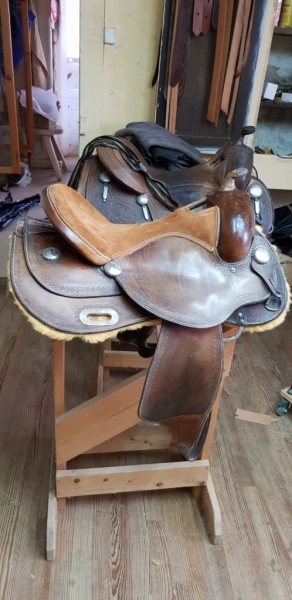

Etat de la selle à l'arrivée :
Pas mal attaquée non?
Je passes au démontage:
Ce n'est pas un tuto, juste une réparation que j'avais envie de partager avec vous. Désolé pour la taille des photos, je n'ai pas trouvé l'astuce pour les publier plus grandes.
Les gens m'amènent des selles à réparer qui sont parfois très proche de la mort clinique. Surtout les pro qui en font une utilisation intensive et qui n'ont pas ou peu de temps à consacrer à l'entretien des cuirs. Celle qui suit n'est pas une super selle, c'est une Crates. Mais c'est une selle assez prisée par les pro parce qu'elle a une excellente ergonomie, et sa polyvalence fait qu'elle pose correctement sur à peu près tout les morphologies de chevaux.
Donc bien pratique dans une écurie où pour assurer les cours, il est, nécessaire de pouvoir adapter toutes morphologies de cavaliers sur toutes morphologies de chevaux. C'est la seule façon de pouvoir créer des couples chevaux/cavaliers de niveau homogène.
La il ne s'agit pas vraiment d'une résurrection, mais en tout cas d'une rémission surement.

D'abord le back-Jockey et les Fenders. J'aurai à toute remettre en forme, reprendre les coutures et le rivetage.
Ensuite les Skirts (cartiers en sellerie classique et littéralement Jupes en Anglais)
La doublure en mouton est HS.
Il m'a fallut enlever pas loin de 100 agrafes pour les avoir. Ca, ce n'est pas du montage traditionnel!!!
Les ''portefeuilles'' pour fixer l'arçon sont aussi HS et je ne vous parles pas de coutures...
Les deux Rigging plates (anneaux de sanglages) étaient à deux doigts de se détacher.
Le cheyenne roll et l'arrière du Cantel sont tombés sans que je n'ais rien à faire.
La grosse particularité des Crates, c'est que le cheyenne roll n'est pas cousu mais juste collé. La couture est une couture d'ornement qui n'a aucune fonction mécanique. La non plus ce ni pas un montage traditionnel et nous sommes loin loin de la règle de l'art.
Le Seat (siège) Tree (arçon) et tout le reste. Je ne conserve que le Fork cover (la couverture du pommeau) qui a été épargné.

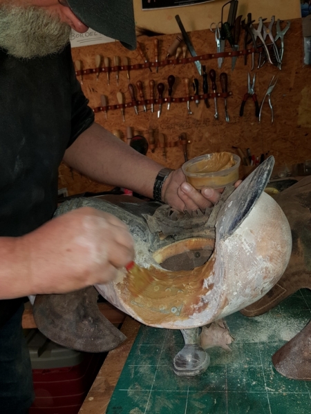

C'est dommage, je n'ai pas assez de photos, Mais j'ai repris toutes les coutures des Skirts, refixer les rigging-plates, nettoyé, ciré et
Changé la peau de mouton bien sûr.
Quand même qq photo des coutures qui ont bien sûr été refaites à la main pour reprendre les même trous
Sur celle-là, on voit la reprise des coutures des ''porte-feuilles'' dans lesquels viennent se loger les barres de l'arçon.
Réfection du siège avec un veau pleine fleur retourné. Couture du cheyenne roll
Vive les alênes de Jérôme pour percer les 20 mm du Cheyenne roll (5 Epaisseurs en Biais)

Justement J'ai retrouvé quelques photos de la réparation d'un arçon cassé au niveau du Fork. Je n'ai pas toutes les photos, il faudrait que je cherche dans mes dossiers, mais on voit bien l'essentiel de la réparation. Ce n'est plus vraiment du travail du cuir, mais plutôt du travail du bois, du maquettage et de la mécanique.
C'était un arçon bi-matières bois et PE (composite).
Jolie fracture et la corne était complètement desolidarisée
Une image du démontage et
quelques images du fork désabillé

Après avoir immobilisé l'arçon dans le bon isostatisme, un premier ponçage avec remplissage de la fracture avec un sintobois.
comme je vais renforcer avec des plaques métallique pour assurer la robustesse, je désépaissis pour qu'une fois fini l'épaisseur des plaques soit noyer dans le volume. Ca permettra de ne pas les voir ni les sentir. J'ai aussi refait les pietages de la corne.
Puis
Je visses une plaque sous le fork et une derrière (pas de photos)
Après quoi je recouvre l'ensemble d'une première couche stratifiée avec une choucroutte base epoxy.
D'abord intérieur dans le Gulllet
Puis extérieur
Ensuite un bon ponçage.
On aperçoit la plaque arrière
Celle du dessous a pratiquement disparue. Il faut vraiment retrouver la forme d'origine du Fork d'autant que je n'ai pas refait le fork cover qui était en bon état. Donc il faudra qu'il coiffe parfaitement.
Puis
Puis extérieur

Pour finir et pour assurer une parfaite robustesse de ma réparation,
Je recouvres le tout d'une couche de fibre de verre et résine d'époxy qui va emprisonner le fork, empêcher le bois de bouger et supprimer les risques de récidives.

Après, comme je vous le disais plus haut, je n'ai plus trop de photos. Excepté celles de la seule pièce de cuir que j'ai du refaire.
Le dessous du Fork . Pour le reste, j'ai juste remonté les composants d'origines.
Je dois avoir quelque part une ou deux photos de la selle remontée. Je vais essayer de chercher.
Cette réparation doit avoir un peu plus de deux ans et rien à bougé. ZSi un jour quelque chose doit céder, ce ne sera pas la réparation.
