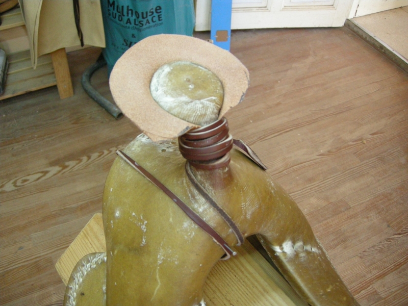

Voilà quelques vues de l'arçon (Tree en Anglais) nu quand il est arrivé.
Comme je le disais plus haut, c'est un design qui correspond au ''A Fork'' de l'époque mais adapté aux chevaux de maintenant.
Pourquoi ''A fork'', simplement parce que le Fork (pommeau) est en forme de A. D'ailleurs, au passage cette pièce de l'arçon s'appelle fork, littéralement fourche, parce que c'est une pièce qui encaisse énormément d'effort, et à l'époque ils utilisaient la fourche d'une arbre ou le bois est très noueux, dur et dense.
Celui en photo, comme à l'origine est composé uniquement de bois (y compris la corne) et de Rawhide. Le Rawhide est l'appellation Anglaise pour le cuir cru ou cuir vert.
Cette enveloppe en Rawhide est posée tendue et mouillée sur le bois et lacée avec de la tresse coupée dans la même matière. Ce cuir en séchant se rétracte et enserre le bois qui de se fait se fend beaucoup moins facilement.
Je suis passé par mon Ami Pedro pour acheter deux de ces arçons aux USA. Pour info, un de ces arçon (de très bonne qualité)vaut environ 400 US$ départ là-bas. Donc rajouter les frais de port et les taxes de douanes.
D'ailleurs, je ferai la liste du matériel, avec estimation, nécessaire à la réalisation d'une selle de ce type.

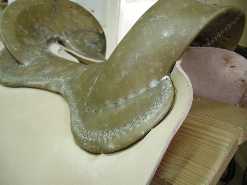

Donc pourquoi une selle d'époque ne peux plus être utilisée à autre chose qu'à la décoration?
Sur l'arçon moderne, on voit un angle d'ouverture au niveau des barres supérieur à 110°, donc capable d'accepter la morphologie musculeuse des chevaux actuels.
Sur l'arçon d'époque, l'angle d'ouverture est inférieur à 60° donc la selle ne posera jamais à sa place. en Plus le Gullet (littéralement ''Gosier'', c'est la partie creuse sous le Fork) est moins large. Si vous chaussez du 43 et que vous essayez de rentrer dans du 37, globalement vous aurez la même sensation qu'un cheval à qui on voudrais faire accepter une de ces vieilles selles...

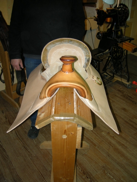

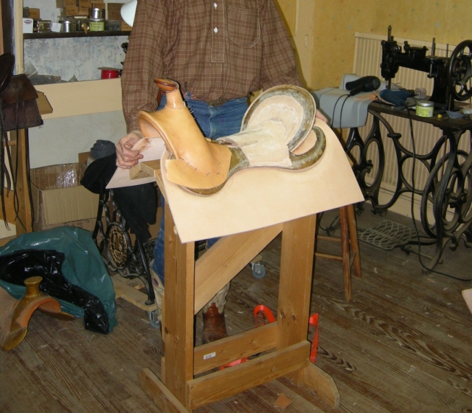

Le premier travail à faire pendant que l'arçon est nu pour ne rien abîmer est de couper les skirts et de les ''Bloquer'' sur l'arçon.
Cette opération est un peu anachronique puisqu'elle ne respecte pas la façon de faire de l'époque. Elle consiste à mouiller le cuir et à le mettre en forme pour imprimer les barres de l'arçon.
Ca permet de :
- Bloquer les skirts sur l'arçon pour ne pas qu'ils bougent.
- de rendre l'ensemble plus ergonomique pour le dos du cheval puisque ça va mettre en évidence les points d'appuis au niveau des épaules et du reins en dégageant la ligne du dos.
Je pourrai vous mettre par la suite les patrons utilisés à l'échelle.

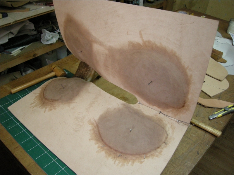

Après avoir mouillé le skirts aux endroits ou l'on souhaite les former, on les positionne sur l'arçon et on les mets en référence avec un clou sous sous les barres en partie avant et la même choses en partie arrière. Ces références seront réutilisées à chaque remontage pour s'assurer que la position est bien répétable.
Ensuite, avec un maillet assez lourd, on va battre le cuir sur le pourtour pour imprimer la forme des barres dans le cuir. On voit déjà la forme apparaitre sur la photo du haut.
Ca permet de :

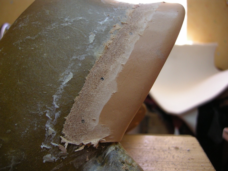

Pour garantir la forme souhaitée au séchage du cuir, on utilise de la petite semence tout autour et aux endroits stratégiques.
Sur la photo ci-dessus on voit la forme imprimée dans le cuir. Dans cette phase,les panneaux de cuir ont tendance à gondoler, il faut donc avant séchage bien reconformer les skirts.
Le travail une fois sec.
Après séchage, les skirts peuvent être démontés et remontés à volonté. La forme à elle seule va permettre la bonne mise en place.
Et quand bien même il y aurait un doute, les clous qui avaient été placés au début de cette phase en apportera la garantie

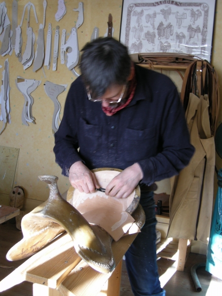

Donc, ceci étant fait on va commencer par attaquer le ground seat, c'est le dessous du siège. Si le confort du cheval est garanti par la compétence de l'Arçonnier, le confort du cavalier est totalement lié au savoir faire du Saddlemaker.
La, c'est un Half seat (demi siège) donc c'est assez spécial.
On va coller des couches successives de cuir.
Une première couche, puis une deuxième et une troisième.

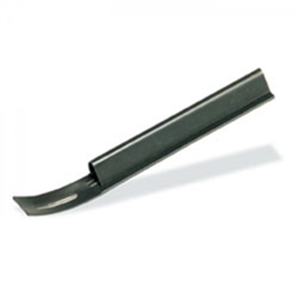

Ensuite, avec un skiver, on va ''sculpter'' le siège? C'est sans aucun doute la phase la plus critique de la fabrication d'un selle. C'est cette opération qui va faire que le cavalier est assit au bon endroit avec une jambe bien placée et dans un confort maximum.
Petite remarque, j'ai déjà croisé plein de cuireux qui m'ont dit <<mes lames ne coupent pas ou elle ne tiennent pas longtemps>>, pour Skiver, il faut mouiller le cuir et votre pulvérisateur doit être à portée de main en permanence.
Le travail terminé et sec.

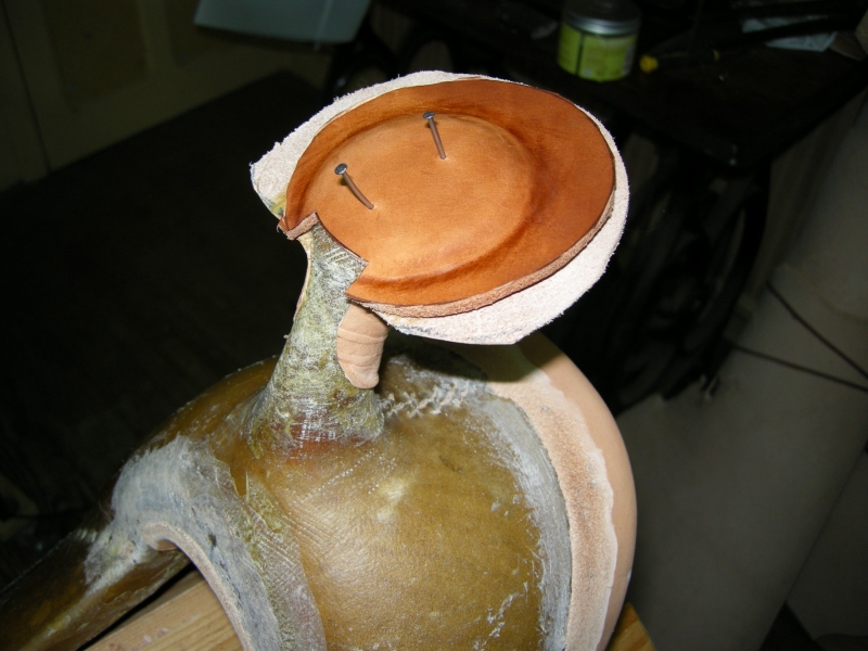

En suite on forme le dessous du Horn pour lui laisser le temps de sécher.
Le lacet sert juste à maintenir le temps du séchage.

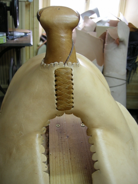

Puis couvrir le Gullet (c'est l'intérieur du Fork).
Pour ça, on va découper une pièce (comme pour le reste, je mettrai les patrons à la fin). C'est une pièce qui n'est pas soumise à de grandes contraintes ou aux intempérie, elle peut donc être taillée dans des parties moins denses de la peau. Plus vers les bas flans, ça permet d'optimiser et de ne pas faire trop de chute.
Après l'avoir mouillée on va la mettre en forme dans le gullet et la maintenir avec de la semence. On laisse sécher en l'état ensuite on démonte et on colle.
Après collage, on va parer les bords avec un Skiver de façon à ce que nous n'ayons pas de trace de sur-épaisseur quand on va installer le Fork Cover.

Une petite photo d'ensemble avec ces trois dernières opérations.
Petite précision, le travail au Skiver peut être terminé au papier à poncer. Ca dépend de la dextérité de l'utilisateur. Au début, on à tendance à faire des marques, et avec le temps, on apprivoise l'outil et on arrive à faire un travail de précision et d'un extrême finesse. C'est ce qu'a fait mon apprenti et c'est pour ça qu'on voit les traces de ponçage sur le Fork et sur le Cantel.

Avant ou après les étapes décrites ci-dessus, il faut former la back Cantel (Toujours pareil, patron à suivre).
Pour cette pièce qui va faire partie de la bonne solidité du siège, il faut taper dans la partie noble du cuir. On va découper une pièce, la mouiller et la mettre en forme sur l'arçon.
Il ne faut pas hésiter à laisser de rabe tout autour, il est très difficile de faire une développé précis sur une pièce que l'on va mettre en forme.
Avant de la coller (plus tard), il faudra la retailler le haut ou sera cousu le Binder (pièce de liaison) et skiver les parties collées sur les barres. Toujours pareil pour ne pas avoir de marques de sur-épaisseur qui sont très disgracieuses.

Au fait, pour ceux qui ne savent pas, un Skiver c'est ça :
ou ça :
Ma préférence va au premier. Mais le second peut être bien pratique pour les gaucher dans la mesure où le premier n'existe qu'en version droitier.

Donc après séchage de la partie inférieur du Horn Cover, on rajoute une pièce en partie supérieur. Bien sur comme d'hab, mouillée pour la mise en forme.
Il y a une astuce quand il faut à la fois mouiller et coller une pièce. Il faut utiliser une colle contact type néoprène, vous encollez la pièce d'abord, quand la colle à tirée, vous pouvez la mouiller même copieusement.
Vous essuyez la partie encollée et vous pouvez assembler.
Ensuite on rajoute le horn cap (la partie supérieur) et la je n'ai pas de photo spécifique pour ça. Le but était surtout de faire un album souvenir à mon sellier d'un jour et j'ai utilisé son propre téléphone (c'est d'ailleurs pour ça que la qualité est très moyenne). Mais il y aura sans doute une vue sur un clicher suivant.
J'édites, j'ai extrait une image qui montre la troisième pièce du Horn cover.
La petite encoche va servir au passage d'une langue de cuir qui viendra habiller la partie supérieur du manche de la corne.

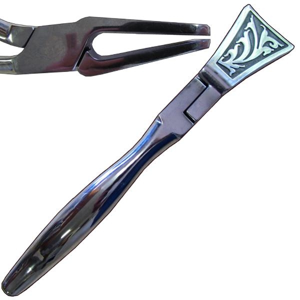

Pour former les pièces de cuir sur la périphérie de la corne, j'utilise une pince spécialement conçue pour ça.
Ensuite, couture sur la périphérie.
On coupe l'excédant et on brunit la tranche

Grosse partie, impressionnante mais sans grosse difficulté si on reste méthodique.
C'est la première pièce pour laquelle il va falloir prendre en compte le sens du prêtant (tite pensée à Richelieu ;-D). Cette pièce pourrait être réalisée sans couture, sans laçage et sans pince. Seulement pour facilité la tâche du saddlemaker en herbe, j'ai décidé de faire un laçage derrière le Fork sous la corne pour avaler naturellement l'excédent.
Découpe de l'ébauche. Les coupes se font au cutter affûté, c'est plus prudent et en plus, je n'utilises plus mes outils de coupe sur du HO, il est tellement dur que mes outils perdent le fil vitesse grand V.
La pièce a été complètement immergée et laissée une nuit dans un sac plastique pour que la capillarité fasse son effet de façon à avoir un cuir le plus malléable possible.
Attention, il doit être mou sans être saturé. Si il coule en le travaillant, il va falloir attendre pour le sécher un peu.
Mise en place sur la selle
Après avoir fait le trou pour l'entrée de la corne et ouvert la pièce à l'arrière. On tend le cuir sur le Fork en mettant de la semence pour tenir l'ensemble dans les zones qui ne se verront pas.
J'ai juste façoné le nez de canard à l'avant du Fork. La pièce est parée, repliée sur elle même et si ce montage est mal fait, ça donne tout de suite un air dissymétrique à la selle et ce ne sera pas récupérable.
Ce que j'appelle le nez de canard fini.
Vu arrière de l'ensemble avant la phase séchage.(On voit qq défauts dans la découpe du festonnage qui a été mal calculé.)
Petite photo de l'avancement juste pour se faire plaisir. Mon apprenti comme à y croire, ça commence à ressembler à la selle de ses rêves et c'est lui qui l'a faite.
Après séchage complet de la pièce, démontage, découpe de l'excédent, parage des bords au skiver. Puis remontage, collage et clouage définitif.
Réalisation du laçage arrière qu'il faudra encore marteler et patiner.
Clouage définitif de la découpe festonnée à l'intérieur des barres
POse définitive du BAck Cantel et Un petit coup d'huile d'olive...
- Mich'
- Messages : 1312
- Prénom : Mich'
- Localisation : Haute-saone
Re: Réalisation d'une selle par un débutant
Comme les sur-épaisseur ont été rajoutées sur les barres au niveau du Fork Cover et du Back Cantel, ont peut installer les empiècements qui vont servir à la fixation des Skirts sur l'arçon.
Cette façon de faire est aussi anachronique parce que trop moderne pour une selle de cette époque. Le procédé de fixation utilisé à cette période consistait simplement à percer des trous dans les skirts, dans l'arçon et dans les Pièces de couverture (Front Jockey, Side Jockey et back Jockey) On passait des latigos (qui étaient de simple bande de cuir d'ailleurs) à travers toutes ces pièces, qui passaientt sous les Skirts et remontaientt pour être noués. C'est ce même latigo qui servait à attacher la paquetage. Je vais essayer de faire des photos sur une vieille selle et je pourrai développer ce point si certains le souhaitent.
Donc, comme je le disais plus haut, j'ai choisi par facilité une conception plus moderne qui consiste à coudre des empiècements en ''Porte-feuilles'' sur les Skirts qui seront vissés sur l'arçon par la suite.
L'empiècement arrière qui supporte en même temps le ''Rear Rigging''.
L'empiècement avant avec une petite erreur de positionnement qu'il a fallut corriger...
L'ensemble monté. Je vous ai mis le positionnement des futures vis.(Cette photo a été faite un peu plus tard, il y a déjà les trous pour la couture et les deux petits liners de décoration)
Et une vue avant. Et là je retourne bosser au shop...

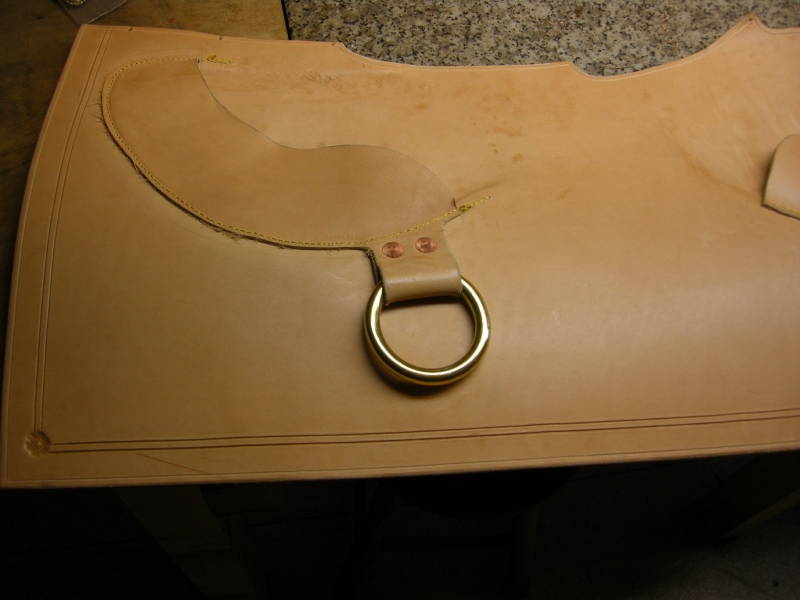

Une fois que les empiècement des Skirts sont cousus, il faut doubler.
Comme je le disait quelque part plus haut, le blocage des Skirts sert à mettre en évidence les points d'appuis de la selle pour la rendre plus ergonomique. Donc on ne va pas doubler lz zone qui se trouve sous les barres.
Je n'ai pas trouvé de photo, alors je vous ai préparé un petit montage sur la base d'une photo suffisamment explicite
Couleur cuir clair + foncé , c'est la gabarit de la doublure du skirt. Est la bande foncée uniquement c'est la bande à parer à 0 pour venir en accostage avec le skirt sans créer de ''marche''.

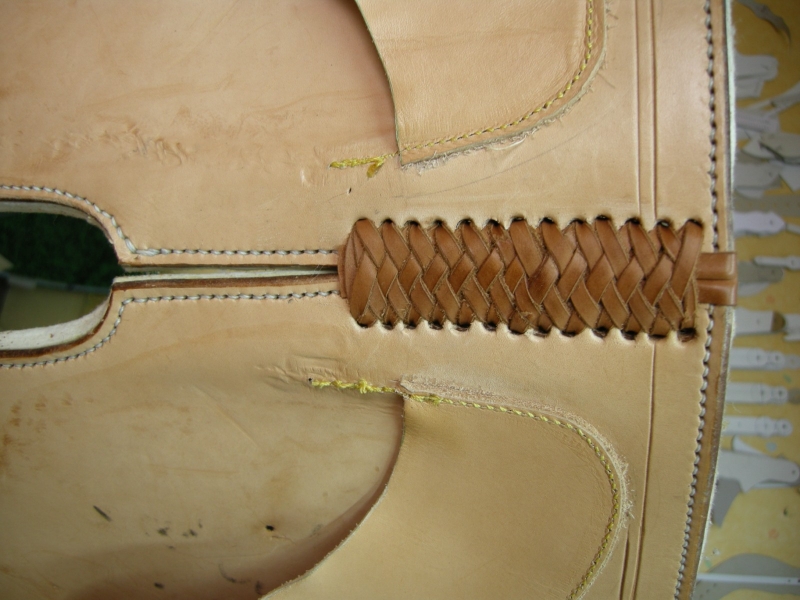

Les deux Skirts sont prêts, il faut procéder au laçage arrière.
C'est le même type de laçage que derrière le Fork. Si le détail de ce laçage vous interesse, je peux vous faire un scan de la page de mon bouquin sur le Braiding.
Vue d'ensemble, et comme on dit en cuisine, ''on réserve'' jusqu'au huilage et au montage.
