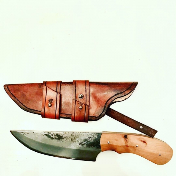

voici le couteau en question ...

Jolie ça !
jacquy.
jacquy.

Beau couteau. L'émouture creuse, c'est un choix personnel ? Car il me semble que ça rend la lame plus fragile.
Concernant la largeur des martyrs, je travaille avec 1 cm de largeur pour un grand couteau, ce qui me laisse la possibilité de rogner mon étui, après couture, à la bande ponceuse pour avoir une belle tranche.
Dans certains livres américains on peut voir une largeur de 10-12 mm pour les grands couteaux.

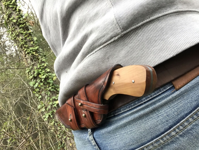

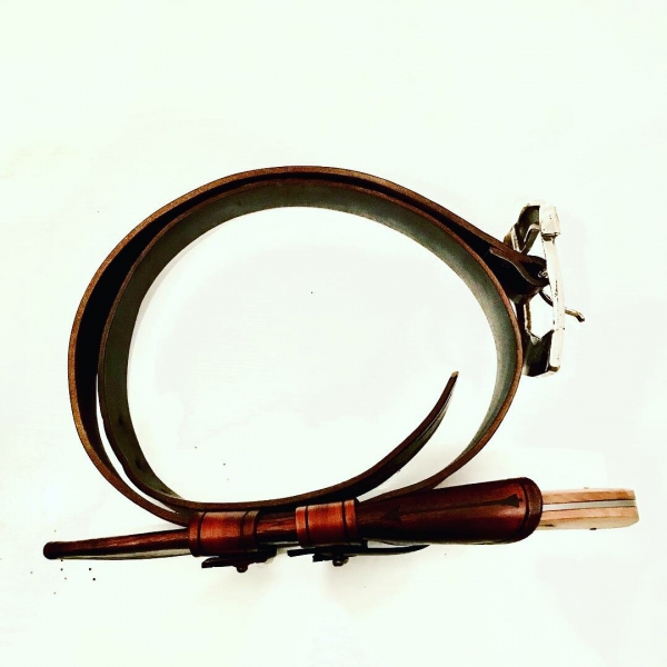

Voici donc l'étui terminé
en position sur la ceinture :
en situation
Pour un premier je ne suis pas mécontent, mais je sais que c'est perfectible.... notamment en technique !
Merci pour votre aide.

Bon, perso je ne coupe pas les passants aussi droits.
Je n'arrive pas à comprendre la "couture" près des tous des boutons cartouchières...

Pour la couture au niveau des boutons de col, je pense que c'est pour rattraper une erreur d'orientation de la fente par rapport au trou rond.

La petite explication : je ne me suis pas trompé de sens de coupe pour la fente, mais en fait dans l’excitation et la précipitation j’ai percé un peu trop loin et du coup, l'étui aurait pu bouger.
Il vaut mieux une fixation ferme.

Hello, Hello,
bon, petit déterrage de ce sujet, car depuis, je lui ai réalisé 2 nouveaux étuis....
Et oui, à l'utilisation et au fil du temps, on cogite, on voit ce que l'on peut améliorer, ce qui est utile ou pratique.
Le principe de base était toujours le même : un étui pour port horizontal.
Cependant, j'ai changé les cols de cygne par des boutons pression FORT et je voulais pouvoir l'attacher un peu dans tous les sens.
Du coup, le 3ème et actuel étui, comporte deux pattes de fixation à la ceinture par bouton pression avec un rivet à chaque fois sur le dessus, permettant de basculer par simple rotation, les pattes d'un côté ou de l'autre de l'étui suivant que le couteau doive être porter sur la ceinture dans le dos, ou sur le devant ou bien sur une bretelle de sac à dos par exemple.
La patte de verrouillage sur le manche est confectionné de la même manière.
Puis je lui ai quand même créé un passant de ceinture amovible pour un port vertical suivant ma tenue.
Toujours ma combinaison marron et fil rouge !

Je ne vois pas toutes les finesses mais je te crois sur parole!
C'est quoi la trace entre les deux pattes? motif, tache, défaut du cuir?
