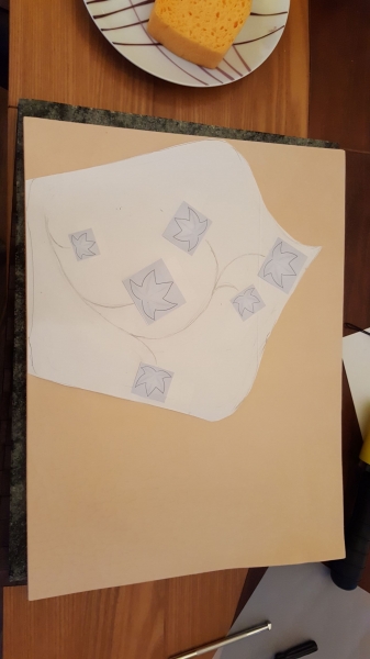

A l'heure actuelle, je commence par expérimenter le repoussage. Matoir, maillet, granit, swivel, carré de cuir 20x30 en 3mm etc sont arrivés, mais le coup de main n'est pas encore tout à fait là....en même temps, faut bien débuter un jour, et certains ont plus de facilités que d'autres (je sens que je vais un peu galérer....mais...motivééééé !)
Je vais donc commencer par quelque chose de simple (ou que je crois simple, on verra !) : des brassards. Découpe, mise en forme, un peu de motifs, laçage simple, teinture, finition, et pas une trop grosse pièce. Je pense que ça peut être sympa pour se faire la main ! Pas de couture dans un premier temps....le patron est fait, y a plus qu'à !
Par contre, je me pose déjà une première question, malgré le peu d'étape. L'ordre des choses : Bon, on commence par reporter le patron, on découpe en économisant l'espace, jusque là, ça va bien. Je crois savoir qu'il faut tremper le cuir (pas la peine d'expliquer le "bouillir", je dois en être à 35 posts de forums qui expliquent que non, c'est pas à 100° mais bien froid voir tiède ^^) si on veut lui donner une forme. Mais. Je dois aussi le tremper pour le repoussage. Et me connaissant, cette étape va prendre un peu de temps.....Donc : est ce que "bouillir" le cuir après repoussage est la bonne méthode, ou est ce qu'il faut tout faire d'un bloc en le sortant de la trempette ? (repoussage / formage)

Je me suis mal exprimé Pour le repoussage, je me contente en effet d'humidifier à l'éponge, et ça fonctionne plutôt bien (avec le nombre de tuto dispo, y a de quoi voir et lire....reste le bon coup de main à prendre, mais ça vient ^^) .
Dans ma tête, ce qui n'est pas très clair, c'est lorsque l'on veut mouler une pièce, mais aussi pratiquer le repoussage. On commence par quoi : (c'est plus par curiosité, j'avoue. Pour le moment, je n'ai rien qui le nécessite)
1 - on trempe, on moule, et une fois moulé / sec, on repousse ? (en humidifiant juste la zone, si celle ci est plane...le cuir ne devant pas perdre ses caractéristiques si il n'est pas "bouilli" avec de la gélatine, cire, ou autre mais juste à l'eau claire.)
2 - on repousse, et seulement après on moule ?
3 - "on se fait pas chi.... on repousse pas sur une pièce moulée".
Pour le moment, je fais dans le motif simple, sur une découpe simple. Vu la surface de la pièce (une seule pièce, pas de couture, pliure ou autre) j'avoue l'avoir découpée avant d'y transférer le motif. Mais le "travail" est assez aisé dessus. (le temps de maitriser la mise en ligne des photos, et je posterais déjà le début)
