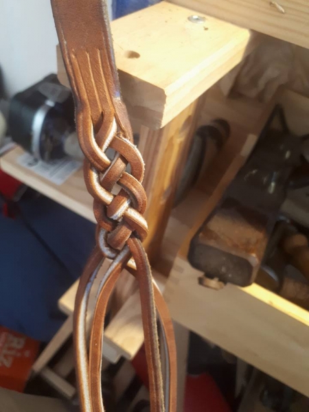

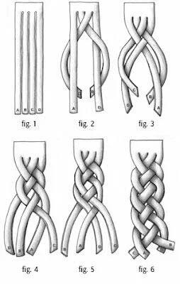

J'ai une paire de rênes de 2m et j'ai voulu tenté les rênes tressées. Tressage 4 brins. 3 ça faisait gros, elles faisaient 20 de large et 5 petit et compliqué à couper.

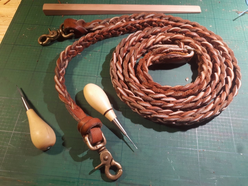

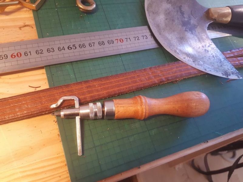

J'ai coupé les rênes en 4, donc, dans le sens de la longueur. Mes portes mors ne sont pas classiques c'est un système sans couture et sans boucle, juste 2 entailles et un mousqueton.

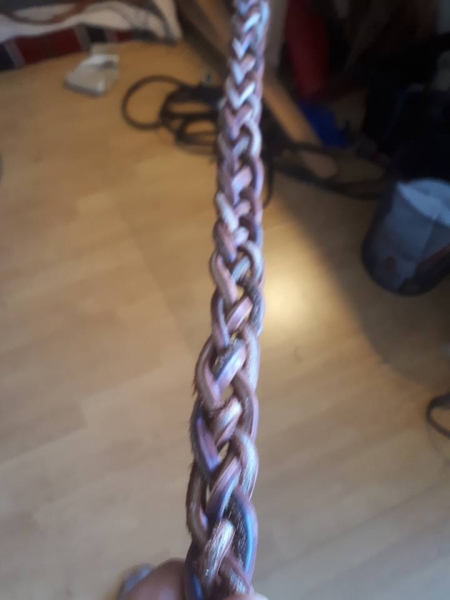

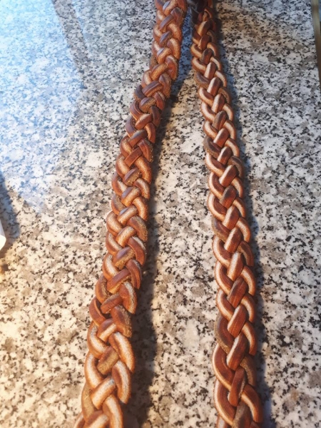

J'ai testé plusieurs systèmes de tressage et au départ, j'étais très dubitative sur le résultat final. Mon cuir est épais ( 4,5 cm), double tannage de chez Arnal, et ça demande bcp de force dans les mains pour tresser serré. Qui plus est ça se vrille. Mais après qq coups de marteaux sur la tête , la tresse est revenue à la raison et elles sont plus agréables à prendre en main que ce que ça semblait au départ ( très rigide).
A voir après un autre graissage ( elles avaient servies avant d'être coupées). C'est souple et ça a beaucoup d'élasticité, voir ce que ça donne à l'usage.

Niveau tenue de main, un cuir plus fin serait clairement plus agréable. Une copine qui débute en a fait une avec un cuir de 2,5, c'est mieux. Mais pour des guides, j'aurais un peu peur.
Pendant un bon moment, j'ai regretté d'avoir découpé mes belles rênes mais au final , après avoir trempé le cuir, tiré dessus, maltraité au marteau plusieurs fois, je me dis que c'est pas si mal. Je vais m'en servir un peu et elles finiront peut-être bien en guides en effet.
Pour le boulot , c'est pas si dramatique en fait, le seul problème c'est que tu perds pas mal en longueur et que ça fait mal aux mains pour bien tendre
