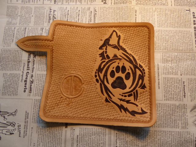

Après dans les projets repoussage , j'ai ce qui suit à refaire
c'est une perche basse fabrication maison, gravure sur du mauvais cuir/synthétique... (désolé si le terme n'est pas bon...)

Re: Projet Travail cuir.
Message par Leather Carver » mer. 24 mai 2017 18:43
Bonjour Thierry,
Un marbre A4 c'est pas assez grand. Un marbre A3 c'est mieux mais à mon avis c'est encore pas assez grand. Un marbre soit doit faire au moins (et au minimum)
O,60 sur 0,50 cm. Ensuite pour le projet que tu veux faire tu devrais le réaliser en silhouette, c'est à dire comme cela :
Pour cela il te faut un A98 pour faire les coins, un B701 pour faire les bords, on appelle cela un beveler, tu peut aussi prendre un B702 pour allez plus vite, et un F898 pour faire le fond.
Ni plus ni moins. D'ailleurs ton sujet est déjà en silhouette si je ne m'abuse.
Pour plus de questions je reste à ta disposition.
Jacquy. 8)
Message par Titou84 » mer. 24 mai 2017 19:16
Merci des réponses, celà m'oriente déjà un peu plus pour l'achat matériel...
Pour le premier projet, oui c'est une silhouette.
pour le marbre je peux faire : 57 cm X 45 cm, juste une coupe a faire.
Après, je pensait plus a un motif floral pour habiller le logo d'équipage... mais je prends tous conseils
Amitiés
