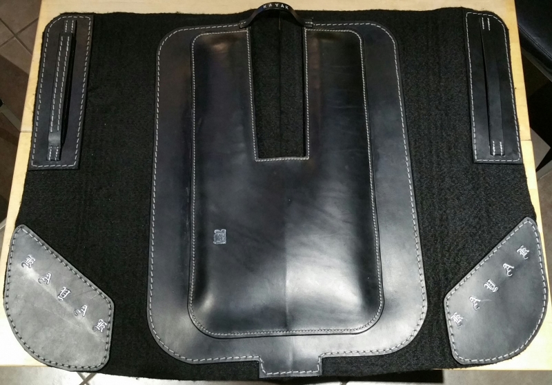

Voici le résultat, un tapis de selle avec protège garrot.
Réalisé dans du collet végétal de couleur noir de 3.5 mm d'épaisseur, feutrine de laine de 15mm d'épaisseur, couture avec un écart de 1 cm lorsque la couture se trouve sur du cuir et la feutrine, et 0.5 mm cuir sur cuir.
au niveau du garrot 3.7 cm d'épaisseur, en espérant que la feutrine ne s’aplatisse pas trop avec quelqu'un dessus, je pense que l épaisseur sera d'au moins 22mm

Message par Leather Carver » ven. 26 août 2016 08:55
Salut,
Très beau travail !
Jacquy. 8)

Message par Dams » ven. 26 août 2016 13:29
Salut fgetup,
Bravo pour ton travail. Ça n'a pas dût être simple. Tu as dû rêver d'une machine à coudre :-)...
Le rembourrage du siège à belle allure je trouve et semble bien rempli.
Dommage que l'assise ne soit pas correctement centrée.
J'ai peur que ton petit bout de cuir au niveau du garrot soit un peu fragile. Je ne sais pas s'il permet de suspendre le tapis, mais j'éviterai.
J'espère que ça ira bien à Kayak ;-)

dams tu as des yeux de lynx, effectivement le centrage à un peu merdé comme on dit, je m'en suis aperçu qu"après avoir cousu et comme tu le dis je rêvais d'une machine j'ai passé une bobine de 50 m de fils, y a, en tout environ 8 a 10h de couture.
le petit bout ne sert qu'a porter le tapis pour le positionner sur le dos du cheval.

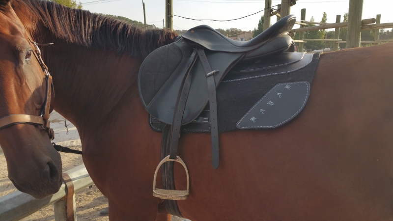

Voila, premier cour de la reprise, aujourd'hui c était dressage.
Je vous présente donc "KAYAK" pour qui j'ai confectionné ce tapis.
(il a était super sympa et n'a pas chauffé, mais a beaucoup transpiré, comme moi d'ailleurs)

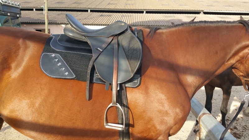

et là, avec son tapis et sellé
après une heure de cour à faire de l incurvation, contre incurvation, au trot, au galop enfin le tordre dans tous les sens, il s’avère que le tapis doit être un peu modifié, la poignée de transport doit être retirée pour mettre à la place deux lanières en bout de tapis avec un mousqueton car le tapis a tendance à descendre un peu donc la poignée frotte sur le garrot et risque de le blesser.

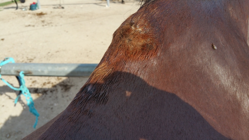

autre modification a apporter, échancrer plus le tapis pour libérer encore plus la base du garrot car il y a un petit frottement qui le blesse voici la photo du garrot après le cour
on voit bien, à gauche de la mouche, l'ancienne blessure cicatrisée ou les poils ont repoussé et à la frontière avec l ombre de mes petites menottes, le nouveau frottement.

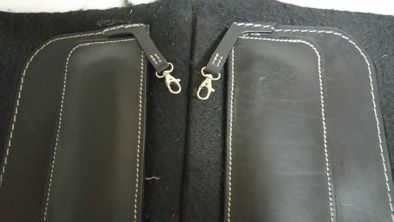

voici la modification apportée
cliquer sur l image pour la voir
les mousqueton s’accrocheront sur les anneaux se trouvant sur la selle afin que le tapis ne bouge et vienne frotter au garrot.
test samedi à l obstacle cette fois ci
