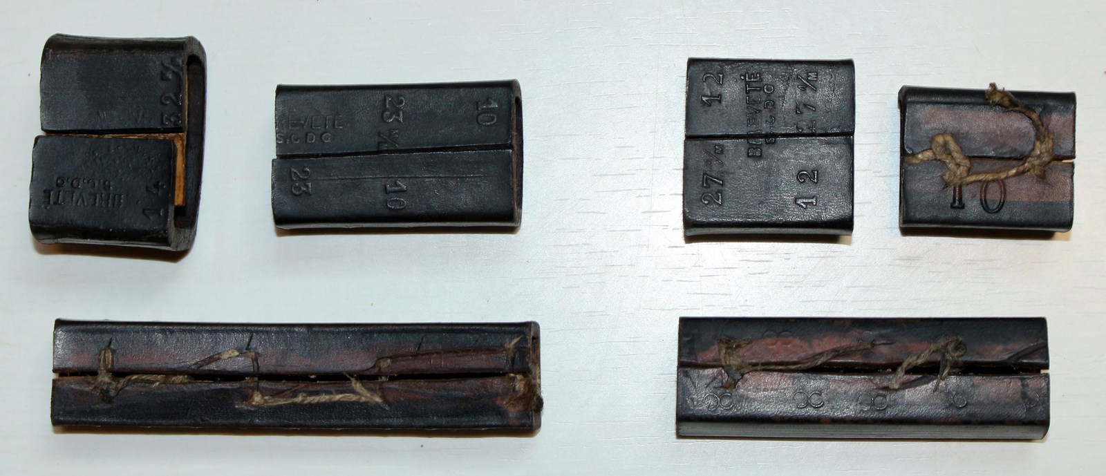

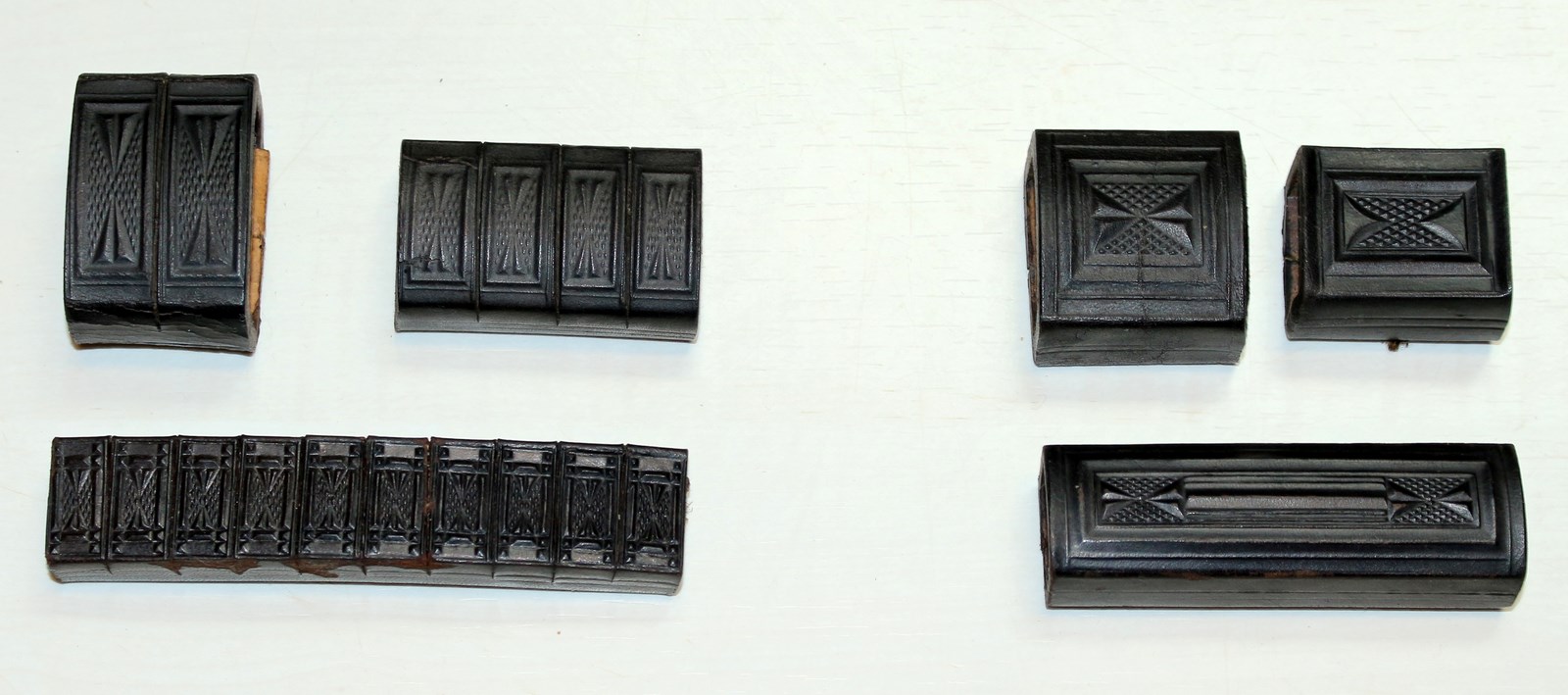

Message par Nox » lun. 22 sept. 2014 18:40
Donc l'incision cachait la couture parce q u'il n'y avait pas de petits points jolis, mais des grands....
Le fait que le passant ait gardé sa couture sommaire montre que même l'aller était cousu à grand points et non pas au petit point normal comme ailleurs...
Mais dans ce cas, pourquoi ces traces de trous d'alêne réguliers?
Le passant n'aurait-il pas été cousu à petits points, autrefois, puis il y aurait eu une réparation plus tard, une couture à grands points?
Je me demande si les passants et œillères ne proviendraient pas d'une ancienne bride... ce qui expliquerait le perçage régulier (au 8?)... Puis auraient été importés sur une bride neuve basique... La personne ne sachant pas coudre à l'ancienne aurait incisé (ça part de travers, bizarre!) et ajouté comme elle pouvait les pièces d'antiquité...
En fait tu rajoutes au mystère avec tes photos, mais c'est intéressant, merci! :D

Message par Cylène » lun. 22 sept. 2014 19:31
Je ne pense pas Nox car j'ai la même incision sur les miens, je pense que ça doit faire partie de la "technique".
J'espère qu'on le saura un jour.
Je met toujours une photo du miens, mais bon il est pas nettoyé, et traine dans la poussière...

merci dam pour tes photos qui ne révèlent que la moitié du mystère ... d'abord on ne peut pas dire que le milieu du passant soit entièremen
cousu un point de 4cms puis de 2 de3cms puis 2 de2cms soit pres de 14cms !!! mais d'abord pourquoi le pré-perçage lozange qui semble
n'avoir pas servi ?? la couture ayant été faite a l'alène ronde d'au moins 15 cms !!et quelle longueur d'aiguille a été utilisée ??, suite §

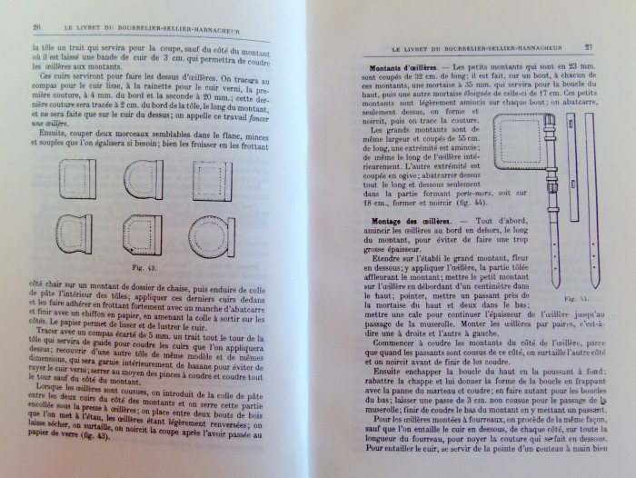

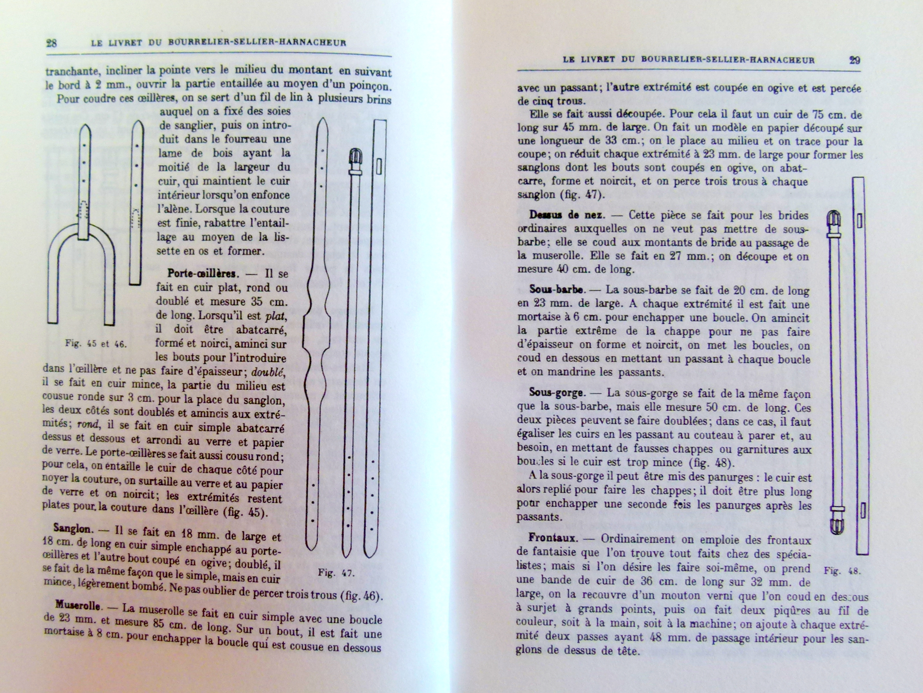

J'ai la solution..... :cheers: Trouvée page 27 du Leurot: Montage des œillères !!!!
C'est super simple, tellement simple qu'il n'y a pas beaucoup d'explications [2deg]
pages 27 et 28

oui le père leurot est tres compliqué ou pas assez ...a part l'utilisation de la soie qui était une possibilité évoquée sinon avec l'incision
sur le dessous il ne nous éclaire pas davantage méthode à revoir

c'est clair!!! Je reste sur ma faim!!!
