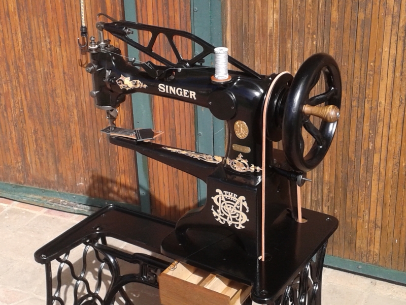

Salut à vous,
je viens d'acquérir cette singer 29K71
("B" M 304547)
La navette semble usée
 J'ai pété l'aiguille...fini les testes
Je compte faire une petite commande chez Fages et Aiglon..
Canettes et navettes ainsi qu'aiguilles..
Mais les aiguilles vont de 80 à 160...je n'ai pas les moyens de prendre les 9 tailles...
Des suggestions ???  ou d'autres adresses ???
  kenavo !
PS: faut que je vois pour les pieds de biches aussi peut être !??

Superbe cette machine. Désolé je ne peux t'aider.

Que du bonheur, un 29K71; je bosse avec depuis plusieurs années et vient d'en récupérer ( racheter) une 2 ème. Elles sont très douces à utiliser et peu capricieuses au niveau des réglages comparée aux k51 et k3.
J'ai qqes pièces pour me dépanner, mais je trouve des pièces pour ces machines en Grande Bretagne ( y'en aurait une petite ???? ). Lien ci dessous
http://www.college-sewing.co.uk ( livraison assez rapide: une huitaine de jours)
Pour les aiguilles, je commande dans l'Yonne :
HELION SARL
64 Rue d'Avallon, 89420 Sainte-Magnance
Téléphone :03 86 33 07 07
http://www.helion.fr
Ma dernière cde de Juin:( + port en colissimo)
Aiguilles 332LR Nm 100 = 5,00€ TTC l'étui de 10 aiguilles,
Aiguilles 332LR Nm 120 = 5,00€ TTC l'étui de 10 aiguilles,
Aiguilles 332LR Nm 140 = 5,00€ TTC l'étui de 10 aiguilles,
Couture avec du fil Onyx, le 51 passe avec des aiguilles de 140, le 61 passe avec du 130ou120, le 100, pour du cuir plus fin avec du fil en 81 ou121.
Je mets une taille inférieure dans la navette par rapport au fil de dessus (le 51 passe mal dans la navette..)
La pointe de ta navette me semble un peu usée, mais peut encore fonctionner si la synchro est bien réglée.
n'hésite pas pour qqes tuyaux supp.

Salut à vous,
@ Equicuir89,
merci pour ces informations qui vont déjà bien orienter mes choix...
Reste plus qu'a commander cela pour reprendre les essayes :clap: et réglages... :@

Salut à vous,
après quelques déboires..
voici,
les premiers points que j'arrive à sortir !!!!
bon, après promenade du chien,
réglages et assortiment des fils et aiguilles !!!!
:rock:
:emo:

Jolie serpentine...allonge un peu les points, on est pas loin du "timbre poste". j'ai vu dans un autre post que tu avais diminué la pression du pied de biche, c'est bien.
Petite astuce pour dompter l'équilibre de tension entre le dessus et le dessous : met un fil de couleur différente entre le haut et le bas, c'est plus facile pour voir s'ils se croisent dans l"épaisseur de l'ouvrage.Après, quand tu maitriseras, tu pourras laisser la même couleur.
Bonne continuation, une K71, c'est que du bonheur.

et alors la k 72 c'est pire :rofl: pourtant c'est juste une question de longueur de bras , mais quand tu bosse avec et que tu as des bottes à recoudre quelle bonheur !!!!!!
mais le coup des fil de couleur différente y a pas mieux c'est vrai car si l'un ou l'autre de tes fil remonte trop tu le vois de suite!!!

Moi aussi j ai la meme. Je viens de la nettoyer et de l essayer. Le volant est sur le côté est il possible d en mettre un devant pour utiliser la machine à la main? Je maîtrise mal le pédalier
Y a t il la possibilité de lui mettre un moteur?
Pour l instant elle est un peu dure à mouvoir, j ai huilé mais ce n est pas suffisant
Elle fait un joli point

Mettre le volant devant ne présente pas de souci ( sauf si un peu grippé sur l'axe...). Si après avoir desserré les 2 vis le volant ne sort pas de son axe, retire ces vis et mets du dégrippant dans les 2 trous, laisse agir, peut être 1 jour et réessaye. Pour ton problème de dureté, dégrippant en 1 er et huile fine ensuite....Les K71 sont d'une grande douceur; j'en ai 3 exemplaires, elles sont identiques de ce coté là.
Simon, je t'attends avec ta Singer, on lui fera un checkup; si tu veux en apporter une 2 ème pour l'après-vente, pas de problème. Mais n'oublie pas , que tu repars avec une K58. La maison est grande, tu pourras laisser le chien si tu n'as plus de place, mais les chats ne seront pas du même avis.

Merci je vais essayer de déplacer le volant, petit problème il n a pas de trou pour mettre une poignée que d ailleurs je n ai pas.

Le volant d'origine de la K71 possède un système débrayable au centre ( comme celui sur la photo de Dendro-breizh ) Si le tien est comme tu le décris, ce doit être un volant de 29K3 qui a été mis en lieu et place. Cela peut se modifier, mais il faut qqes précautions ( perçage bien perpendiculaire , taraudage en 8X125,trouver une vis BTR de longueur adéquate et la poignée qui va autour...) . Mais ça, c'est pour les puristes... comme j'ai fait sur ma dernière rénov.
Sinon, il existe des poignées (ou boules) qui se pincent sur le volant et permettent manoeuvrer d'une seule main; c'est beaucoup moins esthétique ( tu tapes : boule de volant sur le net et regarde dans images; cela doit pouvoir s’adapter).

On peut aussi percer , utiliser un boulon et la poignée en bois. J'ai pu remarquer que certaines poignées tournent sur l'axe et que d'autres sont fixes, on doit les laisser tourner dans la main.

Mon mari a bien voulu se penser sur la question (en râlant bien fort) ca y est le volant est devant avec mine boule en bois.
À moi de jouer maintenant, j ai du mal à aller droit......
Messages : 900
Re: Ma 29K71 besoin d'aide
Message par Geppetto » mar. 25 avr. 2017 20:51
Bonsoir
Oui, c'est une machine conçue pour les réparations au départ, donc pas nécessairement pour de longues coutures bien rectilignes. Mais, je couds depuis une trentaine d'années avec ce genre de machine et on finit pas piquer régulièrement. Sur une machine domestique, le pied de biche presse le matériel en continu, donc il reste dans l'alignement. Avec une machine à bras de cordonnier, le pied se lève entre chaque piqûre et le cuir peut bouger car il n'est plus tenu que par l'aiguille, ce qui explique qu'il peut zigzaguer. Quand tu sauras piquer en utilisant le pédalier, tu auras les deux mains pour maintenir ton cuir, ce sera déjà plus stable.
Les machines canon, à double ou triple entraînement sont plus stables car on a aussi un pied de biche qui maintient le cuir dans l'alignement, si j'ai bon souvenir car il y a quelques années que je n'en ai plus utilisée. (sauf chez Gobniu, il y a quelques jours, mais je n'étais pas attentif à ce détail)

Après une agréable journée à a la démonter, nettoyer, remonter, régler....
voila une machine qui va me faire de jolies "petits" points de coutures ... :lol:
Un incommensurable Merci à Marcel pour sa patience :levi: , ses connaissances,
son endurance au coup de tournevis :cache: et sa générosité...!!
