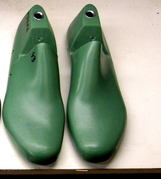

Au commencement était la forme

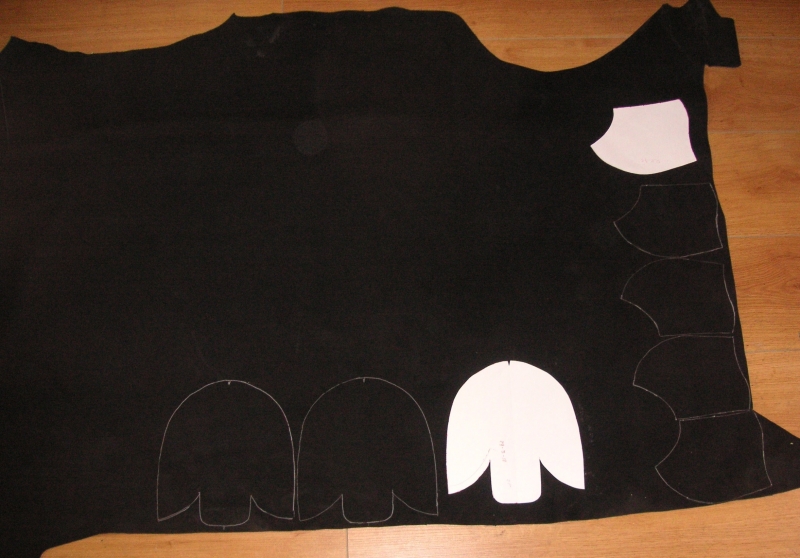

la coupe du dessus

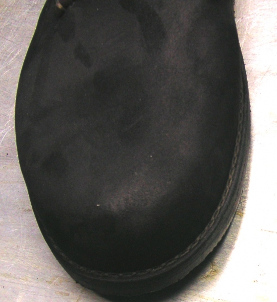

Jointage des quartiers et première étape du piquage du bord anglais

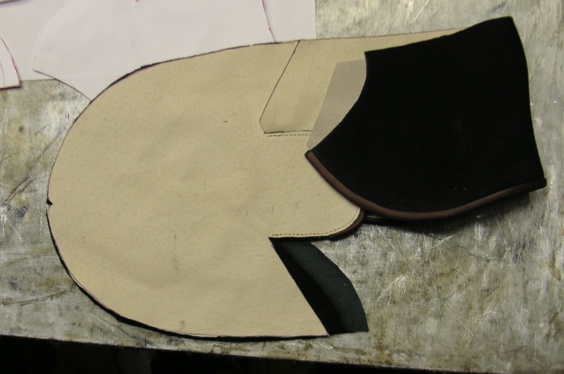

La doublure est piquée avec les quartiers. On peut apercevoir le patronage
la claque et les quartiers sont assemblés, d'abord par collage
puis par une couture faite à la main

la coupe du dessus

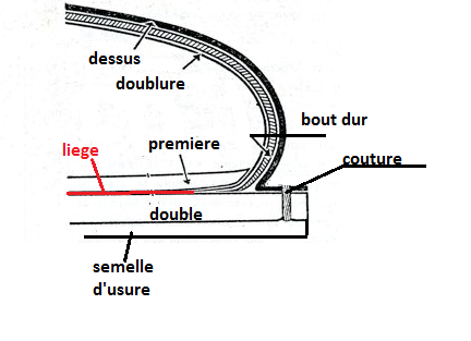

Merci pour ce reportage, c'est super. Et alors le modèle de chaussure, j'adore !
Comment s'appelle le produit avec lequel tu fais le remplissage ?
Si l'on regarde la photo avant remplissage, j'ai l'impression que la forme utilisée est en bois. De ce fait si je comprends bien le produit de remplissage ne colle pas (sinon il serait collé à la forme). Ce produit, une fois sec, sera collé par l'artisan avec la semelle (parle-t-on de première de montage dans ce cas ?)
Peux-tu définir le montage à rebours s'il te plaît ?
Merci

@ Dams : le remplissage est fait en liège. Ce que tu vois sur la photo avant remplissage, c'est la semelle première (première de montage) qui est fixée sous la forme en "plastique" par 3 agrafes qui sont arrachées avant la pose du garnissage pour désolidariser la première de la forme.
Tout est collé sur cette première de montage. Dans le montage a rebours, tout ou partie de la tige est retourné non pas sous la semelle première mais dans l'autre sens, vers l'extérieur, puis cousue avec une semelle "double" sous laquelle la semelle d'usure est collée dans le cas présent

Merci pour ces explications. La première de montage ressemblait tellement à du bois sur les photos. Du coup je comprends mieux tout le montage.
La semelle double sur laquelle on vient coudre la tige est-elle "solidarisée" autrement que par collage avec la partie remplie de liège ?

Pour le rempli, j'utilise des chutes de forte doublure ou une bande de feuille de liège aggloméré de 3mm et je place une bande de thermo-collant sur le cambrion pour qu'il soit bien soudé à la première, avant le rempli. Mais, à chacun sa façon de travailler.

La semelle double est collée sous toute la surface inferieur de la chaussure ainsi qu'a la tige retournée, avant couture.Dams a écrit :La semelle double sur laquelle on vient coudre la tige est-elle "solidarisée" autrement que par collage avec la partie remplie de liège ?
